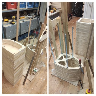

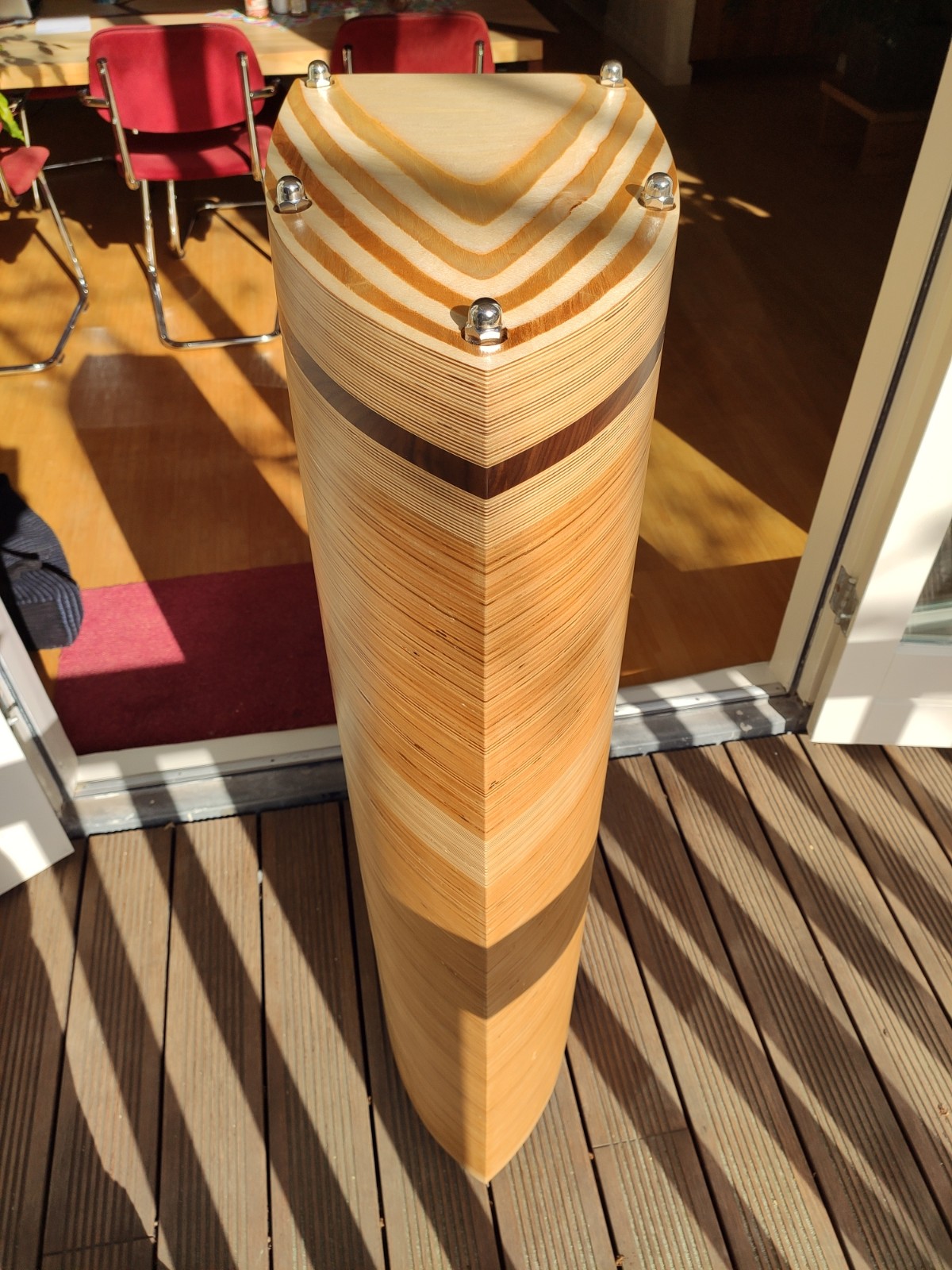

Dat is zeker vakmanschap. Een vraagje wel, je hebt draadstangen gebruikt om de schijven bij elkaar te houden. Zijn deze tijdelijk als "lijmklemmen" of laat je ze zitten. Er zijn namelijk enkele voorbeelden geweest dat het verschil in uitzetting tussen het staal en het hout leidde tot scheuring en volledige vernietiging van het object.
Verder wens ik je natuurlijk welkom hier.
Dank je John,
De draadeinden dienen voor beide. Alle spanten zijn tevens verlijmd. Ik heb de gaten rond 16 geboord, dus veel speling. Daarnaast heb ik schotel ringen geplaatst door de uitzetting van Max 6mm compenseren. Ik kan ze wel verwijderen hoor, maar mijn theorie is dat de spanning van de draadeinden de laag en mid-weergave alleen maar ten goede komt. Geen idee of dat waar is... :think:

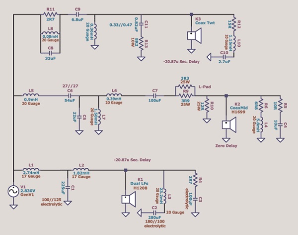

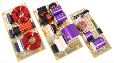

Ik had natuurlijk niet verwacht dat deze speakers gelijk 100% naar mijn zin zouden zijn, dus ik moet de x-overs nog wel wat finetunen.
Hieronder het X-over schema.
Het is een vrij complex X-over ivm de coaxiale SEAS woofer.
Het probleem is nu, dat de middentonen regelmatig teveel aanwezig zijn bij hoger volume, en zelfs iets pijn aan de oren doet. Met name bij piano en zang is dit merkbaar.
Dit lijkt mij niet de bedoeling bij deze SEAS woofers van dit niveau...
Hebben jullie een suggestie welke eenvoudige aanpassing ik kan uitproberen om ze iets te temmen?
De tweeter van de coaxiale heb ik al -4Db getemd met een L-pad die ik er direct voor heb gezet, want het hoog was ook te scherp.
Of misschien is er hier iemand die voor mij (uiteraard betaald) hier een meting kan verrichten of er daadwerkelijk een piek in het middengebied zit?

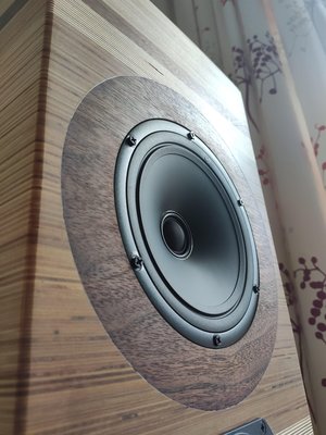

specs per kast:
2 x SEAS Prestige L22RN4X/P met volume van 75 liter per kast.
1 x SEAS Prestige MR18REX/XF met volume van 9 liter per kast
basreflexpoort van 3x10 inch.
Berken multiplex kast met een dikte variërend van 40-50mm
binnenzijde voorzien van diverse spanten
De originele kasten die berekend zijn voor dit SEAS ontwerp (CX871) hebben exact dezelfde volumes, maar zijn opgebouwd uit MDF, en flink wat lichter qua bouw en wanddiktes.

Berichten: 33823
Re: Zelfbouw zuilen
curieus filter :think:

Ik vraag me af of al die plakjes multiplex op de CNC gemaakt zijn, of is dat nog ouderwetsch handwerk ?
bij mijn volgende set ga ik zeker een CNC inschakelen Ray, maar bij deze alles met de hand gezaagd.
Maar dat gaat nog best rap met een goede Festool decoupeer hoor... :goedzo:
Er zit aan de achterzijde ook een lichte ronding in het model, dus was relatief ook veel programmeerwerk geweest op de CNC
kun je er iets over zeggen? Want ik heb er weinig verstand van namelijk...

Re: Zelfbouw zuilen
Is deze. En Noerbaek is hier te vinden.Maar inderdaad wel curieus filter hier en daar.

Berichten: 33823
Re: Zelfbouw zuilen
erg veel "hulp" componenten
waardes van de spoelen zijn niet standaard
