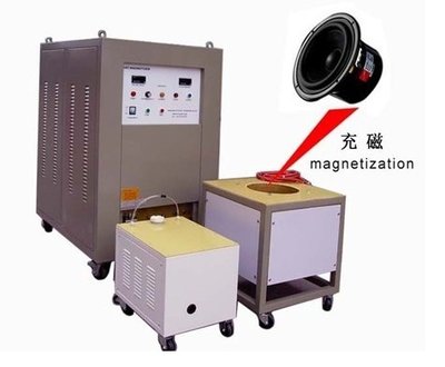

Door een hele grote machine te kopenPHILIPS 499 schreef:4) en wat er aan te doen is. Kun je magneten bv. weer opnieuw 'opladen?

Alnico magneten kun je opnieuw opladen in een speciale machine. Ben alleen bang er geen machines zijn die de Philips magneten aankunnen qua vorm.
