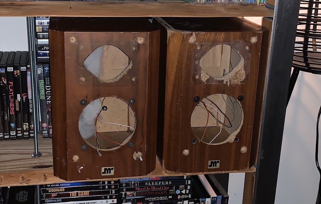

Goedemorgen allemaal, nieuw op dit forum, mijn naam is Dave en ben gek op audio. Meteen de eerste vraag: heb 2 kasten van Jean Marie Renaud Micromegas uit 1981 op de kop getikt. Leuk project om op te knappen. Ben al aardig tijdje aan het zoeken op internet maar zoek een goede vervanger voor de bas/middentoon. Het enige dat ik tegenkom is Focal 7N401 maar daar is ook weinig over te vinden. De speakers komen origineel met een extern filter. Mijn bedoeling is om een intern filter in te bouwen. Als tweeters heb ik de Monacor DT100.
Mijn vraag: iemand ervaring met deze speakers en eventueel idee wat een goede bas/middentoon (175mm) zou kunnen zijn met bijpassend filter? Hoor graag! dank alvast voor de reacties.

Het punt is dat met de Monacor DT100 tweeter en een bas drivertje van een ander merk, het niet langer "Jean Marie Renaud Micromegas" luidsprekers zijn.
Het gevolg hiervan is dat het filter niet langer werkt op deze luidsprekers en er dus een nieuw filter ontwikkeld zal moeten worden.
Wat is er aan de hand met de huidige tweeters en bas drivers? indien van de bas drivers de randen verdroogd zijn, dan zijn deze te vervangen.
De tweeter ziet er uit als een Audax HD100 en die zijn soms nog te verkrijgen, ook zijn daar wel goede vervangers voor zodat de juiste werking intact blijft.

Tweeter lijkt me een Audax 12x9D25, in feite de rechthoekige versie van de HD100d25
Hiervoor zijn bijvoorbeeld bij Rumoh nog nieuwe voicecoils/ koepeltjes krijgen. Da's ook het enige dat stuk kan aan die dingen.

Nee, op marktplaats staat een KEF B110. In de JM Reynaud zit gegarandeetd een Focal, waarschijnlijk de 5N411.

Kennelijk is het een Focal 5N401
Chassis zou gelijk zijn aan de B110 van Kef (?)
rubber randen zijn eenvoudig te koop.

Wow, dank allen, antwoord op de eerste vraag wat er met de mid/bas woofers zijn: die heb ik niet heb dus alleen in bezit van de kisten die ik op mijn gemak ga opknappen...
nog even kijken hoe alles werkt hoor met foto's toevoegen etc.. komt erop neer dat het idd geen JMR meer zijn met andere speakers en ja ik zal een ander scheidings filter erin moeten zetten aangezien het originele externe filter er niet meer bij 'zit'.

Ik denk dat de moeite die je moet doen om hier nog wat van te maken niet in verhouding staat tot de waarde van de kasten. Als je zo een kast wil maken, dan kijk je het beste naar een beproefd ontwerp. Voor dit model zij er genoeg varianten. Kijk maar eens in dit topic.
viewtopic.php?f=3&t=28564
Als je deze kasten wil gebruiken zul je eerst de juiste drivers moeten kiezen, metingen doen, filters berekenen, filters maken, filters corrigeren, vulling optimaliseren en dan nog wat kleinigheden. Je bent zo een jaar verder. Misschien zie je een ontwerp dat in de kasten past, dan heb je geluk.

Het is eigenlijk een eerste projectje, ooit wel eens speakers gemaakt maar dat was PA. Dus inderdaad wil wat leren van het proces, dingen uitzoeken en vind het leuk om er sowieso mee bezig te zijn. Ja zal lang project maken maar wie niet waagt wie niet wint. Dank allen!
