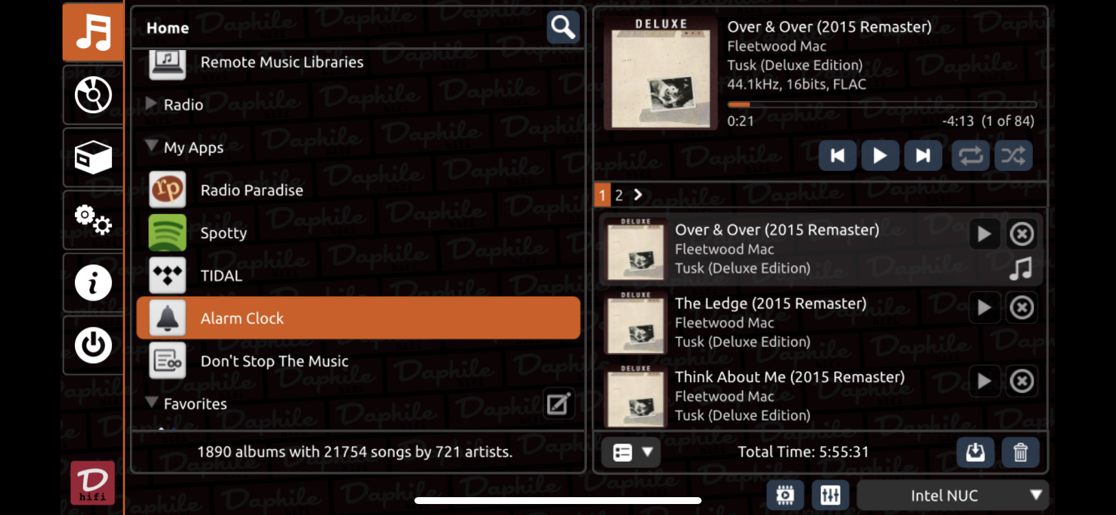

In het beginscherm, zit rechts onder een instelling voor het uitvoerapparaat.
Let op.
Je ziet dat op een telefoon of tablet alleen wanneer je deze "liggend" houdt.
In "portret stand" zie je het niet.

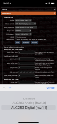

Daarna kun je bij de instellingen de uitvoer instellen.
In dit geval zie je de optische uitgang van de NUC.

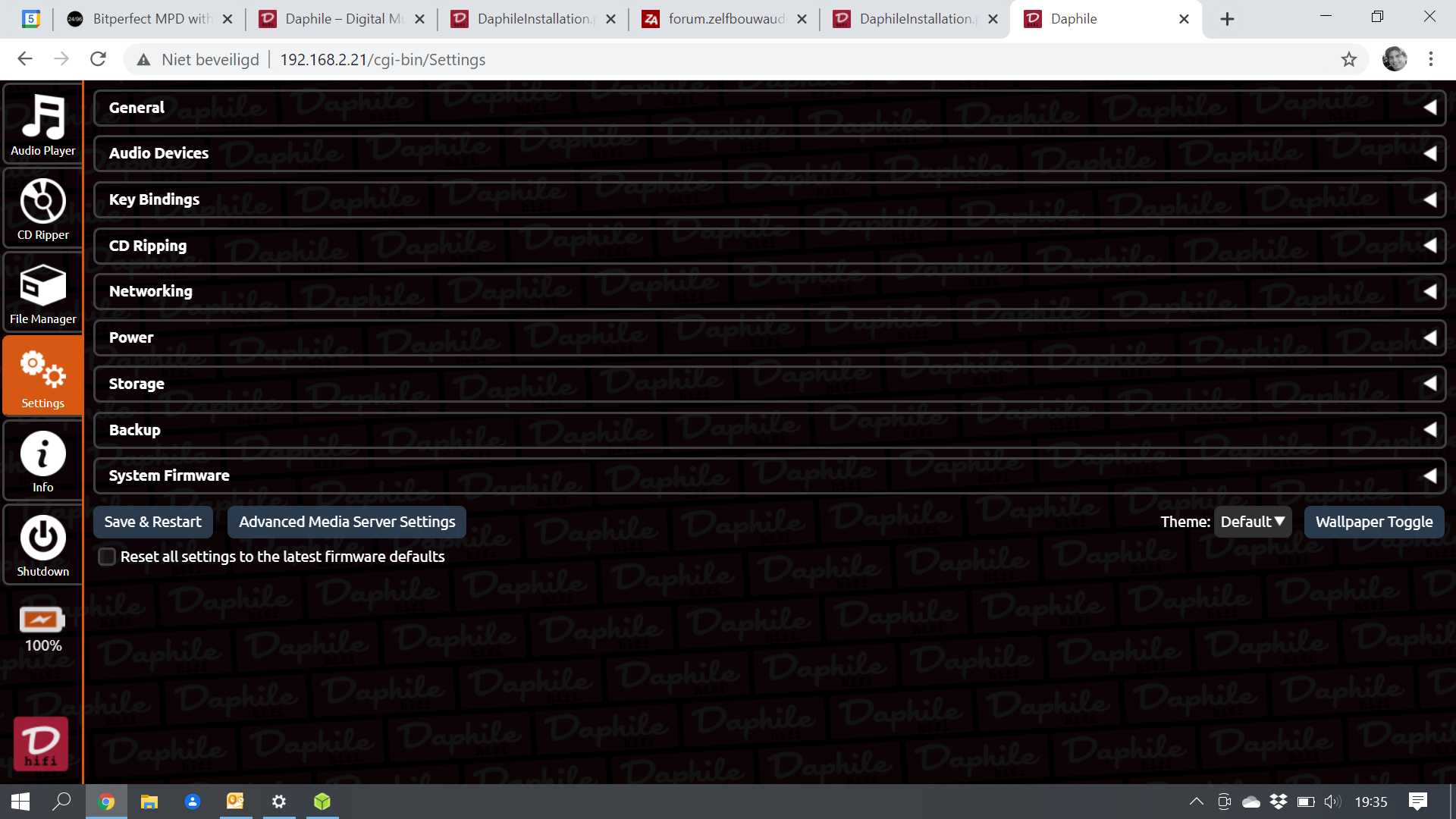

bij mij staat daar de keus voor 'wallpaper toggle': wel of geen daphile behang.

even gezocht hoe ik foto kon uploaden maar zie bijlage

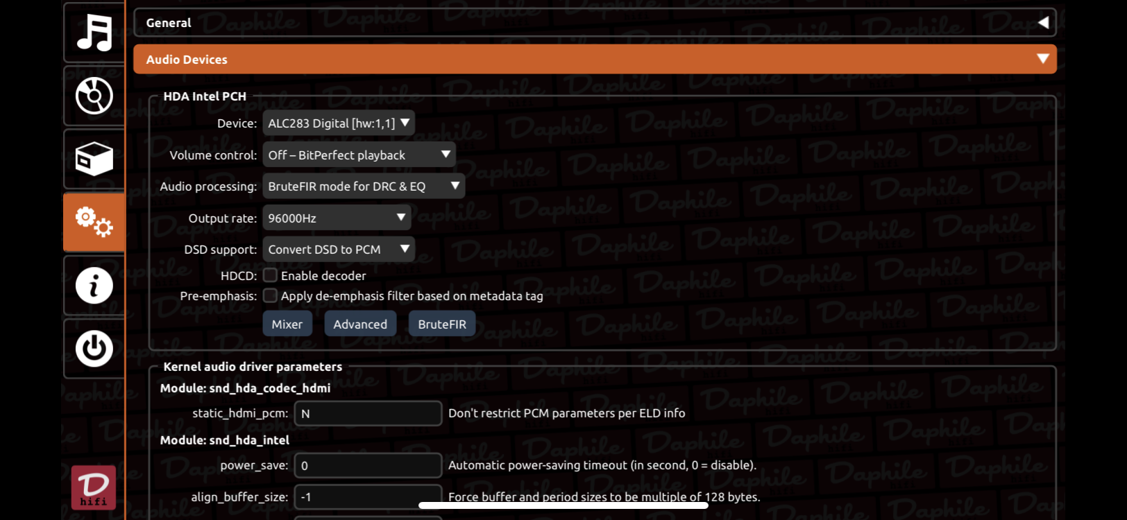

Welke keuzes heb je bij Audio Devices => Devices ?

Owwww wacht
Die Wallpaper zie je rechts onder bij de instellingen.
De uitvoer zit op het eerste scherm (muziek menu) rechts onder.

je eerste vraag: device is 92HD81B1X5 analog [HW:1.0] en de keuze 'disabled'
bedoel je bij eerste scherm onder audio player? daar kan ik kiezen uit de squeezebox classis, touch en HDA Intel (=de laptop met daphile).
