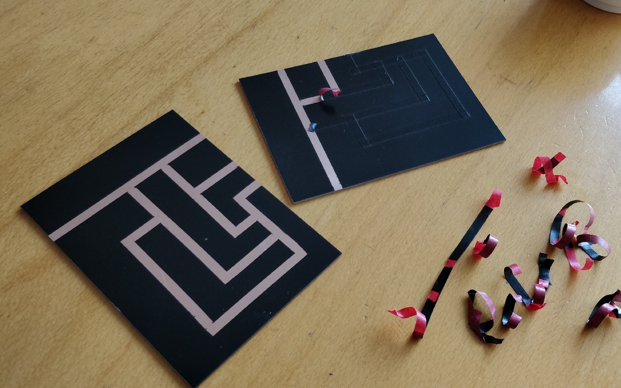

Tape er af frunniken

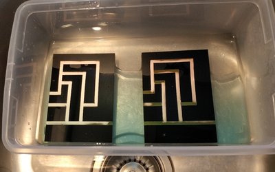

Etsen
Etsen

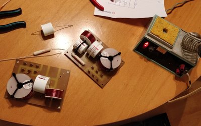

Solderen
Solderen
en klaar.
en klaar.
Het enige "slordigheidje" is de witte tyrap om de dikke condensator. De zwarte waren nèt te kort. En ik had te weinig witte in die maat om alles wit te doen.
Zo meteen nog even testen en dan kunnen ze terug naar de Hoekse Waard.
Ik hoop dat Jan alias Zoutaudio tevreden is.
