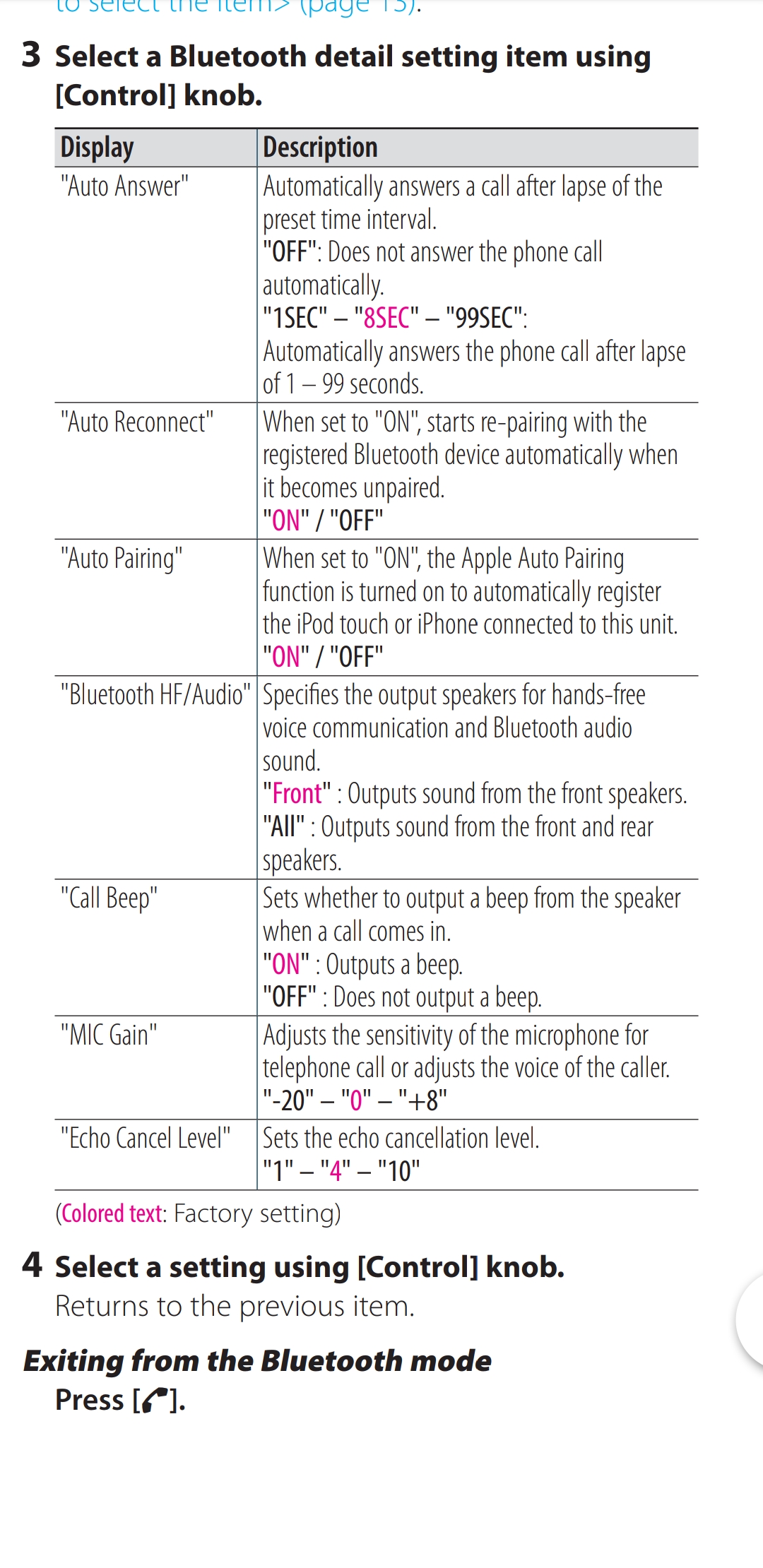

Is het misschien zo dat je moet aangeven wat voor bluetooth signaal je gebruikt?
Dat je autoradio niet denkt dat het bijv. een telefoongesprek is en zodoende de sub afsluit?
MichaelB
Berichten: 2060
Locatie: Soest
Re: problemen met autoradio
Bericht door MichaelB »
Kijk eens naar hoofdstuk 16.6 van de handleiding.
Daar staat een stuk over welke speakers je wil gebruiken met bluetooth audio.
Ik vermoed dat die op Front staat i.p.v. All.
IM362_Ref_E_En_03.pdf
(555.54 KiB) 952 keer gedownload

thx guys. problem solved!
SARK
Berichten: 7728
Bericht door SARK »
Maar wat was nu de oplossing :-k
antwantje
Berichten: 12
Lid geworden op: do 10 dec 2020, 20:15
Bericht door antwantje »
bljetooth stond op "front" ipv "all"
