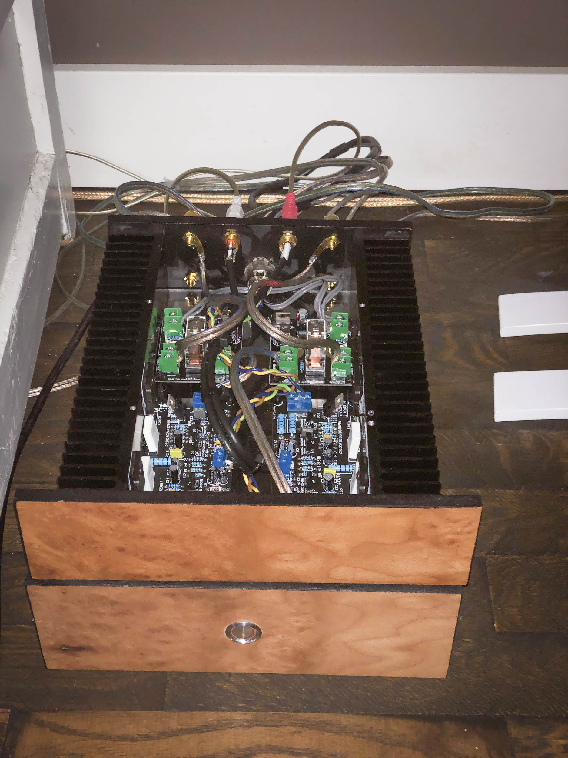

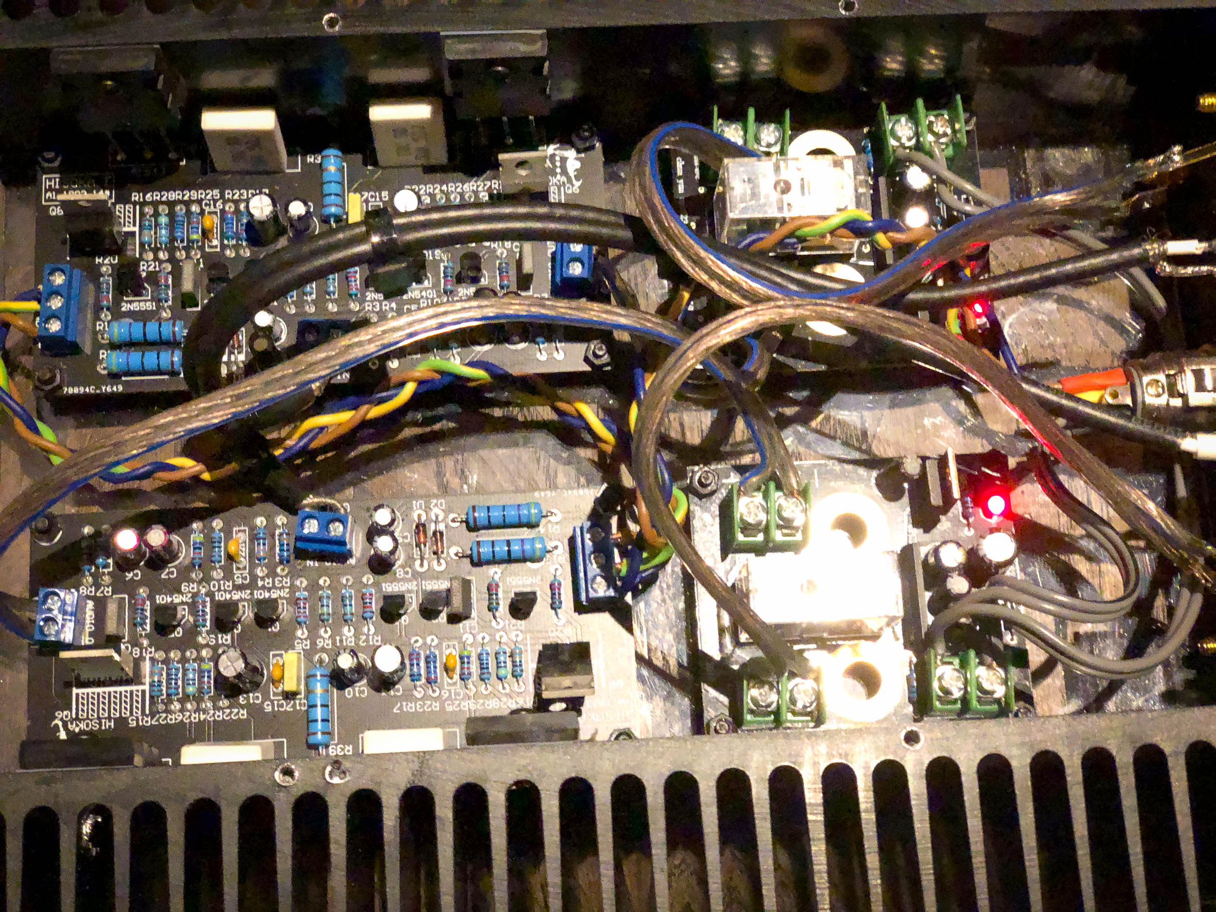

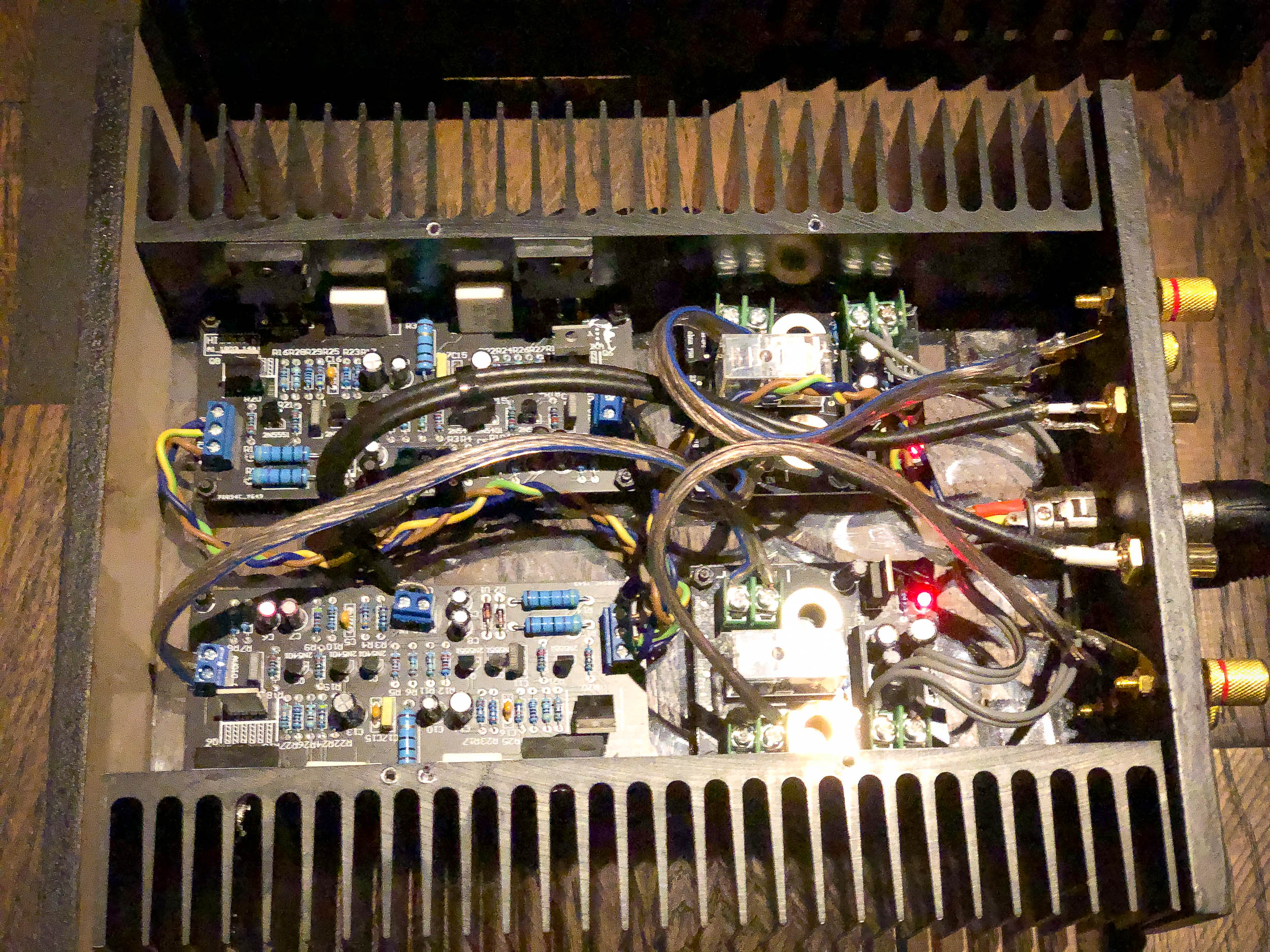

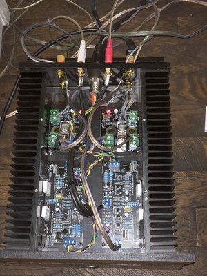

Hallo zelfbouwers,
Ik heb bij de grote jongens in China (Alie) een MUSICAL FIDELITY A1 Class A versterkerboard aangeschaft en deze nu opgebouwd.

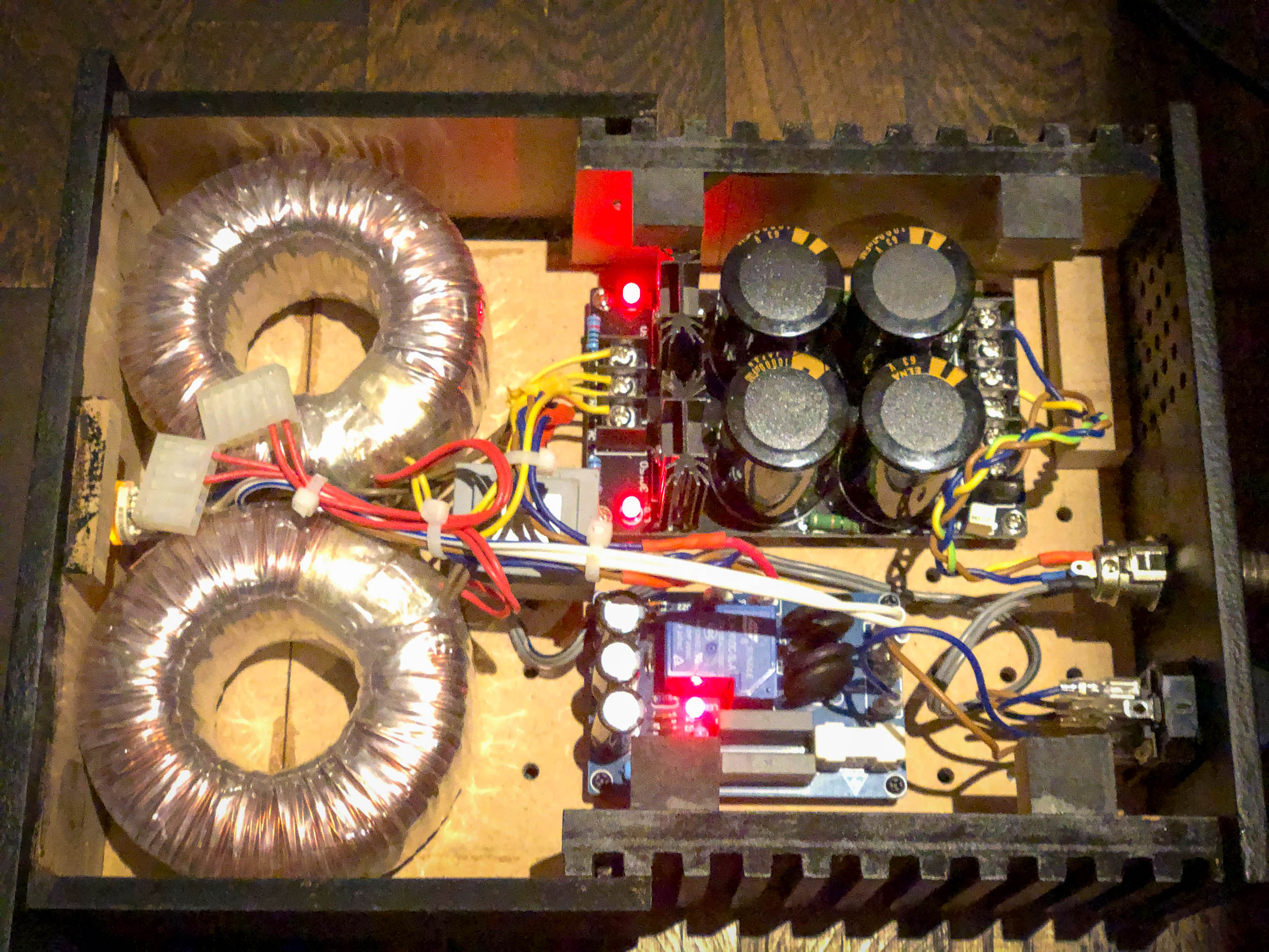

Voeding: Twee ringkern trafo's (had ik nog liggen) gekoppeld om de + en - 18V te verkrijgen. Deze gekoppeld aan een gelijkrichter met ELNA 20.000uF. De voeding wordt geschakeld via een softstart.
De eerste test verliep niet goed. Ik had namelijk een 50W ringkerntrafo gebruikt. Had gerekend met 2x 20W versterker maar even vergeten dat het klasse A is en dus veel meer vermogen slurpt. Daardoor dus de behuizing ook aan moeten passen aan de twee lossen trafo’s.
Versterker: 20 Watt klasse A met vaste ruststroom instelling.

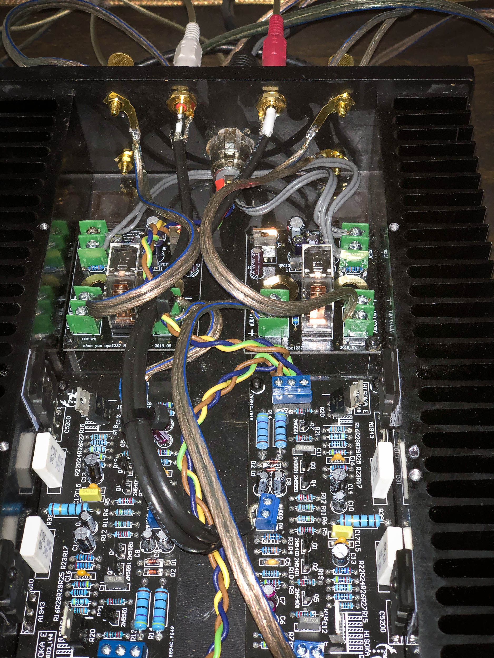

Speaker beveiliging: Iedere uitgang is gekoppeld aan een speaker startvertraging en DC beveiliging.

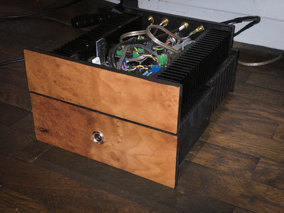

Het geheel is in twee MDF behuizingen ondergebracht. De versterker behuizing is gemaakt met twee standaard koelprofielen. De Klasse A instelling zorgt voor een enorme warmteontwikkeling en ik heb al waarden gemeten van 91 graden celsius op de rand van de transistors. Daarom de versterker maar niet afgedekt. Ik ben heel benieuwd hoe lang ze het vol zullen houden. Ik laat de boel dus maar niet onbeheerd, spelend achter.
De klank is zoals te verwachten erg warm. In vergelijking met mijn Denon PMA-1500R is het nogal een verschil. Waar de Denon precies, hard en strak is, is de Klasse A vooral harmonieus en warm.
Er is vrijwel geen brom o.i.d. hoorbaar wat mij zeer meevalt. Ik had een matige en brommende versterker verwacht maar het valt mij dus helemaal net tegen. Al met al een hele leuke versterker geworden waarbij het bouwen natuurlijk het meeste plezier heeft opgeleverd.
Gr. Ben

Wat een werk! Ziet er prachtig uit, TOP :goedzo:

Je hebt wel lef. Heet worden ze. Ik heb nog een ouwe gammele A100x. Die werd zo heet dat je spontaan fata morgana's zag.
In de A100 zit een ventilator om wat van de hitte kwijt te kunnen. Onder min Graaf eindtrap heb ik een tijd een dikke beuken snijplank met twee langzame ventilatoren gehad om wat te koelen. Als je de versterker op de voeding laat staan kan ik me dat ook wel in de deksel van de voeding voorstellen.

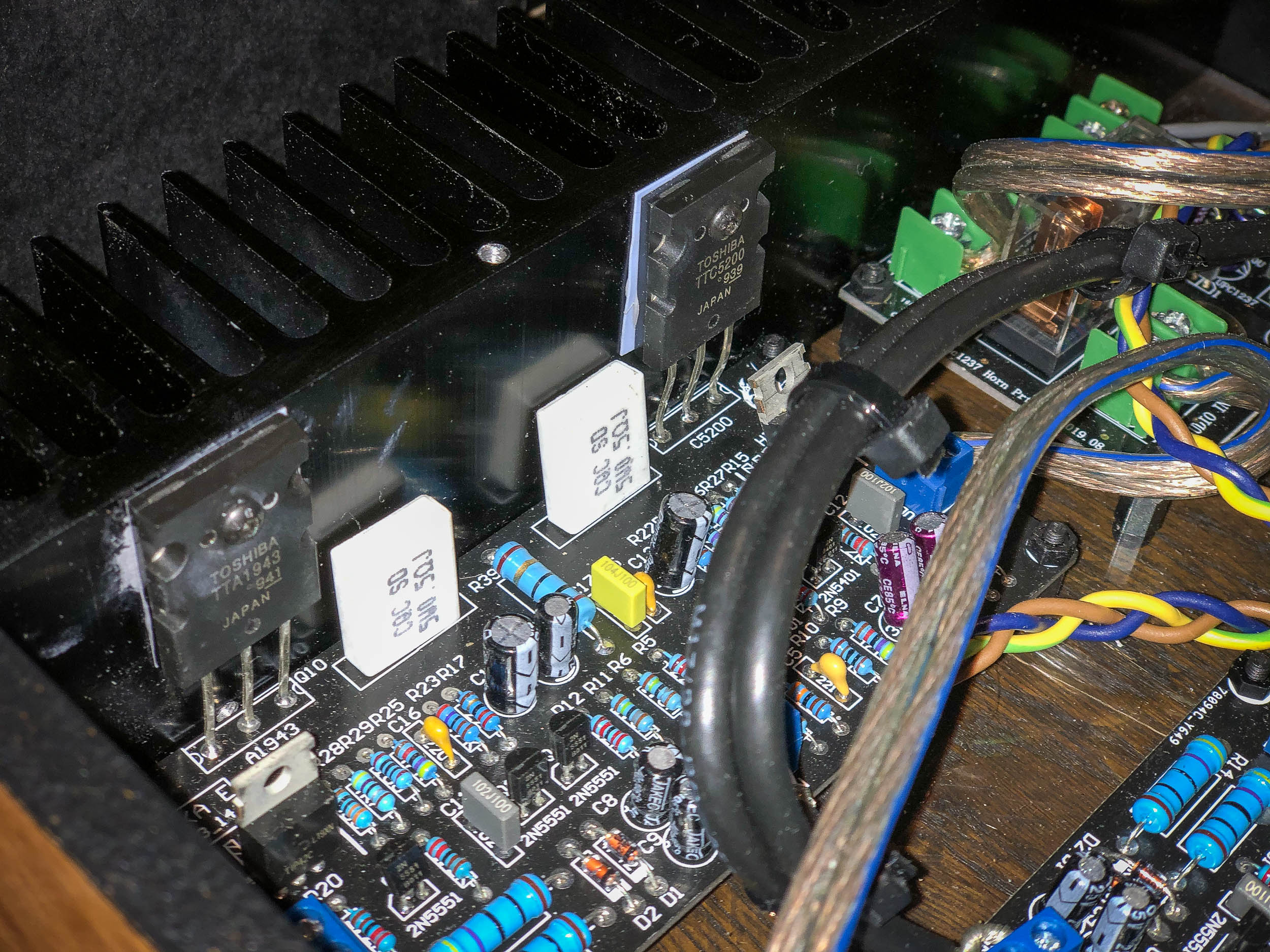

Ben wel benieuwd hoe heet de koelprofielen nu worden op de plaats van de eindtransistoren. De koeling is zo niet helemaal optimaal. De dwarsdoorsnede van dit profiel is niet erg groot waardoor er niet veel warmte naar de achterkant van de versterker vloeit en het profiel daar weinig mee doet om te koelen.
McBo
Berichten: 25
Lid geworden op: ma 17 mar 2014, 11:14
Re: Clone MUSICAL FIDELITY A1 Class A
Bericht door McBo »
Ik had niet verwacht dat hij zo ontzettend warm zou worden. Vandaar de plek op de koelplaat. E.e.a. heeft mij wel weer geactiveerd om een nieuwe versie te maken. Grotere koeling en wellicht de KRELL clone als optie.
Berichten: 36760
Jawel maar waar het om gaat is dan dat de warmte niet zomaar van de ene kant naar de andere kant loopt en dus de kant waar de versterker zelf zit heter wordt. Om dat te voorkomen moet je de warmtebronnen netje verdelen over het koelprofiel zoals b.v. Krell hier doet:
Het koelprofiel werkt zo effectiever en blijft in zijn geheel koeler.

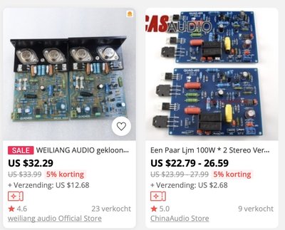

Hebben jullie ervaring met de AliExpress versterker boards? En dan niet de 10 euro class d maar wat duurdere ab of a?
Berichten: 33828
er zijn er nogal veel he? dat is een beetje vragen of ik Huppeldepup ken, die woont ook bij 010
En? Ken je die? 8)

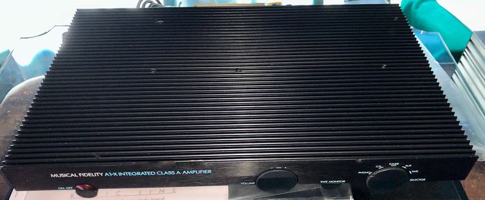

Ik zal bij de Clone Huppeldepupjes wat vóór- en achternamen en foto's zetten. Let op: Ze komen NIET uit 010!!!! :
- quad 405
- Marantz
-Krell KSA50

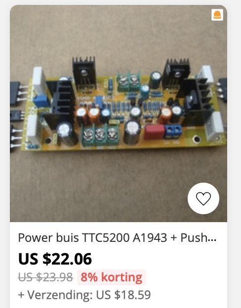

Ik speel ook met het idee om eens een klasse A van ome Ali te bouwen en kwam deze tegen:
https://www.aliexpress.com/item/4001333 ... 3tRgB&mp=1
Voorzien van meerslagenpotmeters om de ruststroom in te stellen.
Ook hier een 'vreemde' plaatsing van de eindtransistoren plus de waarschuwing dat de versterker erg warm kan worden...

En deze als stereo versterker: https://www.aliexpress.com/item/3250139 ... cH38e&mp=1

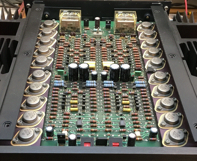

Bij je A1 zitten de eindtorren op de rand van de koelplaat. Als je de eindtrap ondersteboven plaatst heb je meer effect van de koeling als de luchtstroom ok is. Ook wat meer afstand tussen voeding en versterker helpt hierbij. Ook misschien de ruststroom wat milder instellen....

De KSA50 lijkt niet op de originele. En ga je hetzelfde probleem krijgen met deze versie. Hier zie ik ook weer dezelfde, wellicht fake, 2SC5200 en 2SA1943 torren met een kleinere chip erin. Dus ook een warmte probleem uiteindelijk.

Hoi Jan,
Ik heb de afgelopen jaren ook al diverse Class d versterkers naar NL gehaald. Veelvuldig gebruikt voor portable speakers. Goede prijs/kwaliteit maar vaak zorgt de Bluetooth voor ergernissen. Schalt er ineens een chinees dat BLUETOOTH CONNECTED. Kan je meteen de speakers vernieuwen zo hard als dat gaat :lol:
De klasse A die je linkt heb ik een vergelijkbare versie van liggen. Vond m tegenvallen in geluid. Warmte wel weer beter te reguleren. Vraag mij ook af of de ontkoppel condensator (want volgens mij werkt deze met een enkele spanning) voor problemen kan zorgen.
Mijn A1 kachel speelt inmiddels al enkele uren en weet de koude slaapkamer goed op te warmen. Het wordt alweer tijd om Een nieuwe Te bouwen :lol:

Je had hem ook als het origineel na moeten bouwen. Had je aan 1 genoeg gehad als stoof :lol:
Wel knap gedaan met dat koellichaam. Ziet er uit als een U of vierkant aluminium.

De klasse A die je linkt heb ik een vergelijkbare versie van liggen. Vond 'm tegenvallen in geluid. Warmte wel weer beter te reguleren. Vraag mij ook af of de ontkoppel condensator (want volgens mij werkt deze met een enkele spanning) voor problemen kan zorgen.
Ik zie dat de versterkers die jij hebt gebruikt inderdaad een dubbele voedingsspanning hebben.
Waarom heeft het ontwerp waar ik naar link, maar een enkele voedingsspanning en waarom kan dat voor problemen zorgen?
Zoals je ziet weet ik er te weinig vanaf, om een goede keuze te maken (en te bestellen).
