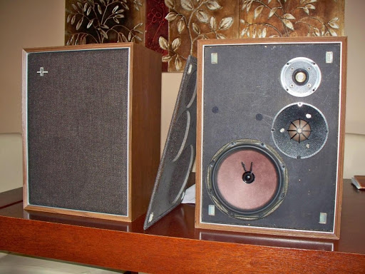

het zijn dus deze:

Het verkleinen van de huidige kasten is niet aan te bevelen, Philips heeft deze woofers ook wel in kleinere 2-weg boxen toegepast maar daarin gaat de basweergave sterk achteruit. De RH456 is eigenlijk toch al wat te klein voor deze woofers.
Zit de nostalgie specifiek in deze boxen of is een ander setje oude Philipsen ook goed? In dat laatste geval zou je de aanschaf van een setje kleine maar actieve RH541 MFB kunnen overwegen.
