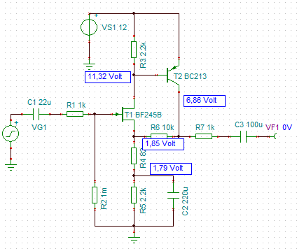

In het Elektuur Boek 300 schakelingen, staat een Ruisarme Voorversterker schakeling nummer 13, een heel simpele schakeling maar het werkt niet, wel in Tina software, daar gaat de transistor wel in geleiding.
De transistor is bij mij een BC557 die een vervanger is voor de BC213.
De transistor gaat niet in geleiding op B/E staat maar 0,3 volt.
Als er een sinus op de ingang wordt gezet staat deze versterkt op de drain van de Fet, maar de transistor doet niet mee.
Wat zou er aan de hand kunnen zijn, transistor vervangen weerstanden verkleind bij de drain elco`s losgehaald maar niets helpt, heel vreemd.

R2 is in Spice-syntax nu 0,001 ohm, dus zal het in de simulatie ook niet zo geweldig werken.
Wat de echte schakeling betreft: misschien komt het gewoon door de spreiding van de FET-eigenschappen. Je had het over het verlagen van de drainweerstand, maar ik zou eerder denken dat R5 wat lager moet. Is T1 echt een BF245B en geen BF245A?

Hoi, De BF245 zit er niet in, er zit een 2sk170 in schakeling had het niet in de tekst vermeld.

Die heeft bij de hier bedoelde drainstroom een veel lagere -VGS dan de BF245B, daarom moet R5 ook veel lager. Probeer eens 390 ohm voor R5.
Als het ruisarm moet wezen zou ik R1 trouwens ook minstens een factor 10 lager maken, anders domineert die de ruis volledig. Met 100 ohm zit zijn ruis in dezelfde orde van grootte als die van de 2SK170. En R2 moet dus 1 megohm zijn in plaats van 1 milliohm, maar dat had ik al vermeld.

Zelfde geldt voor R4. Maar wat is ruisarm? Is een betrekkelijk begrip.

R4 ruist natuurlijk ook, maar R4 is 82 ohm, dus die zit al in dezelfde orde als de 2SK170 en een tien keer verlaagde R1.

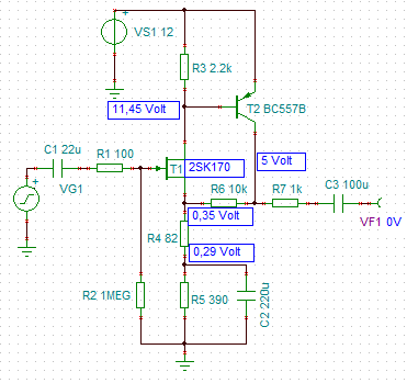

Dit is nu in Tina software, maar met de spanningen van de echte schakeling ingevoerd, nu werkt het wel goed.
Wat moet er nog met R4 gebeuren?.
Groet,
Pim

Wat mij betreft niets, tenzij je de versterking te laag vindt.

Dan zou R4 ook naar 100 ohm kunnen, wat betreft de versterking daar ben ik nog niet aan toe gekomen.

100 ohm zal ook wel werken, ja. Met 100 ohm krijg je een wat lagere versterking, een heel klein beetje meer ruis en een iets lagere gelijkspanning op de uitgang.

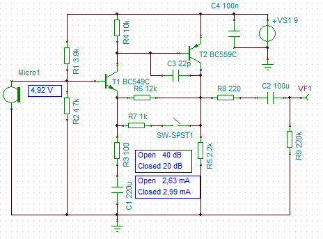

De toepassing voor de door mij geplaatste schakeling is experimenteren voor gebruik met een Electret-microfoon.
Zoals ook onderstaande uit Elektuur.

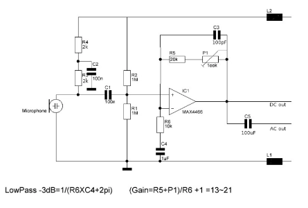

En onderstaande van Elliott Sound Products, maar dan niet gebalanceerd.

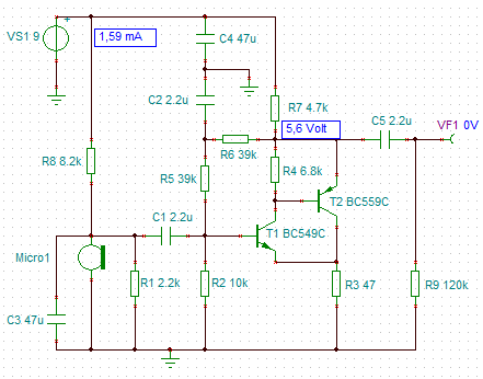

En onderstaande van Pjotr.

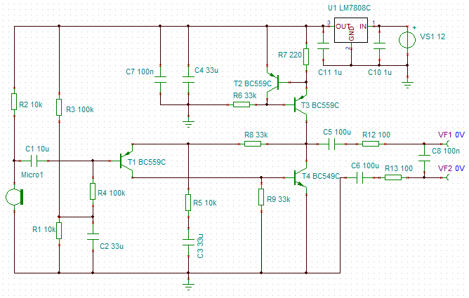

En deze schakeling, daar heb ik een paar printjes van besteld, ben benieuwd wat dat ic doet.
