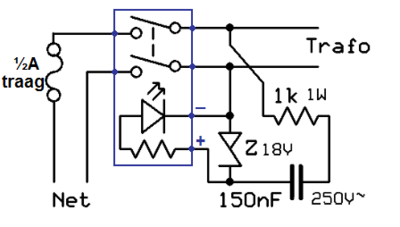

Zo'n schakelaar druk aan weer druk uit is wel te gebruiken, wel alles goed isoleren.Het ding zelf is van kunststof met de kontakten ver genoeg van de voorkant.Een zekering tussen het net en de schakelaar voorkomt onheil mocht de schakelaar kortsluiten (vonkoverslag).Hoe goed de voorkant afsluit is onbekend, liever niet met een natte vinger bedienen.
Blijft de verlichting, die mag niet gevoed vanuit het ingeschakeld toestel, zit te dicht op de netaansluiting.
Met een kleine schakeling op de 230V (moet dus geïsoleerd opgesteld) is de verlichting wel werkend te krijgen.Zoiets dus,
Re: Aan uit knop. Hoe werkt deze?
Missdchien toch je onderschrift eens aanpassen Anne: Op mijn adviezen zit geen garantie dat u het overleeft...
Missdchien toch je onderschrift eens aanpassen Anne: Mijn adviezen hebben geen garantie dat u het overleeft...
In verhouding wat ik in m'n jonge jaren uit gehaald heb is dit behoorlijk veilig :sure:
Maar, zonder gekheid, de afstand spanningvoerende delen en bevestigingsplaat is groot zat.
Hoe ver je met de vinger, bij indrukken, afblijft van spanningvoerend binnenwerk is niet te zien, maar met de LED voorin zal dat ook wel meevallen.
