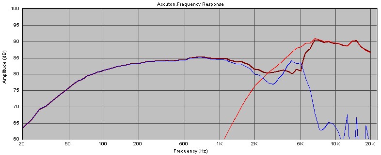

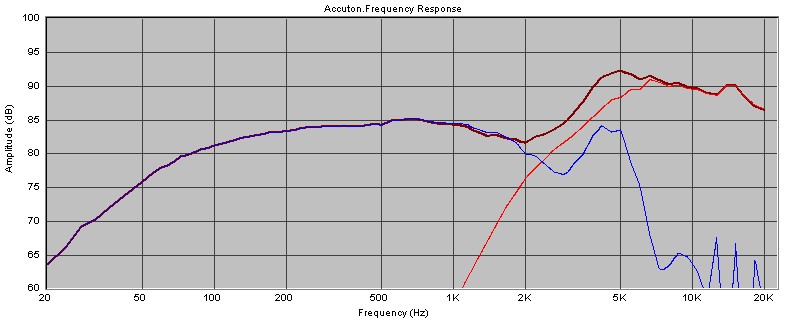

Duidelijk een filter probleem, dit is wat je speaker doet :shock:
Geenius
Berichten: 1810
Bericht door Geenius »
.....of met de tweeter uit fase:
Da's wel erg veel 'sprankeling' in 't hoog, zelfs onze Oosterburen maken 't niet zo bont met hun 'Duitse' afstelling :shock:

Berichten: 11061
Wijx schreef:
uhm en wat is dan de oplossing?
Een serieweerstand om de tweeter te dempen en een parallelweerstand om de impedantie van het geheel (tweeter + serieweerstand) gelijk te houden, wat belangrijk is om het kantelpunt van het filter op dezelfde plaats te houden. Je zou ook een L-pad kunnen gebruiken, dan kun je de hoeveelheid hoog naar smaak instellen.
Als de grafiek van Tony jouw speaker vertegenwoordigt zou je de resonantie van de woofer op 4-5 kHz wel wat beter kunnen dempen.
Het lijkt me dat voor een rechte weergave, de tweeter zo'n 4 tot 5 dB lager kan.

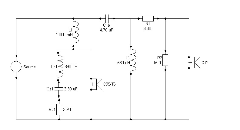

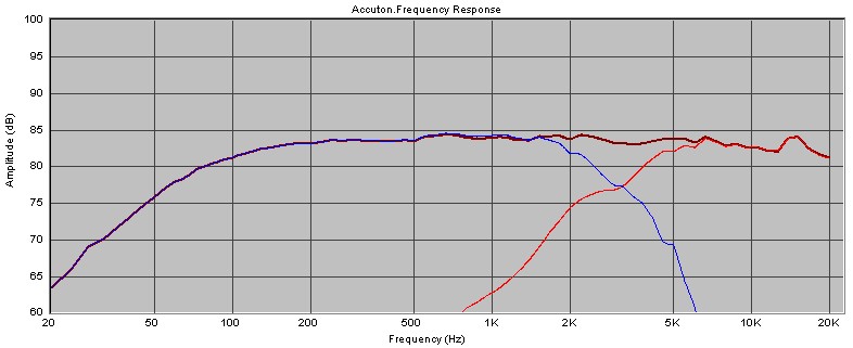

Bijgaand een mogelijk filter. Voor de tweeter is een L-pad opgenomen, je kunt het hoog naar smaak aanpassen door de serie weerstand te veranderen. De serie condensator heb ik gelijk kunnen houden, alleen de parallel spoel moest groter om een vlakke overgang te krijgen.
Voor de woofer heb ik de serie spoel gehandhaafd en alleen een parallel LCR toegevoegd om de resonantie piek te verwijderen. Deze LCR kan bestaan uit een standaard 0,71mm draad luchtspoel, een gewone MKP en een MOX 10 watter.
p.s. ik ben er even vanuit gegaan dat de speaker een rechte baffle heeft.

Wordt er even voor jouw een oplossing op een presenteerblaadje gegeven :wink:
Tony bedankt maar weer :lol:
Geenius
Berichten: 1810
Het blijft natuurlijk een simulatie, dus het heeft in de praktijk misschien nog een klein beetje optimalisatie nodig, maar het zal in ieder geval een stuk evenwichtiger klinken. Misschien dat je het in het begin zelfs een tikje te rustig vindt als je het vorige filter bent gewend. Geef het een week of twee voordat je het weer overhoop gooit! :)

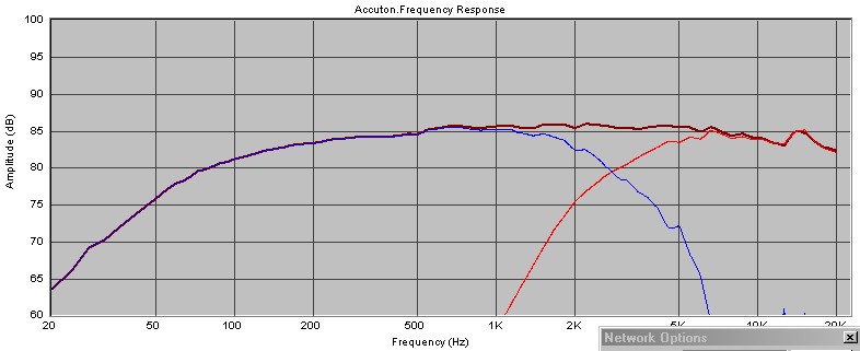

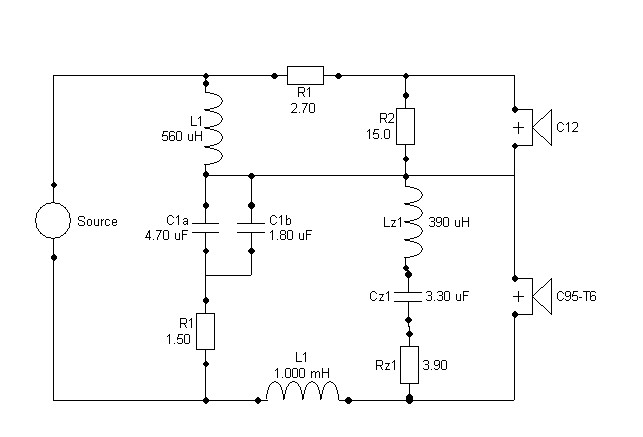

Het kan ook anders. :twisted:
Maar zoals je ziet aan het verloop van de tweeter kan het beter maar dat vraagt om andere filter onderdelen. Bij het parallel filter kon ik zoveel mogelijk bestaande onderdelen hergebruiken en is het makkelijker te tweaken. :wink:

Een "echt" filter kost wat meer tijd, luisteren, meten etc. :twisted:
