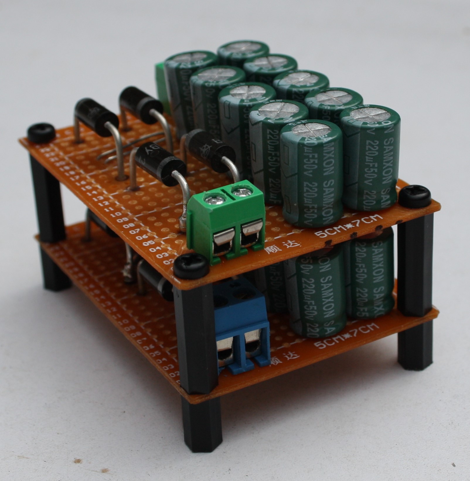

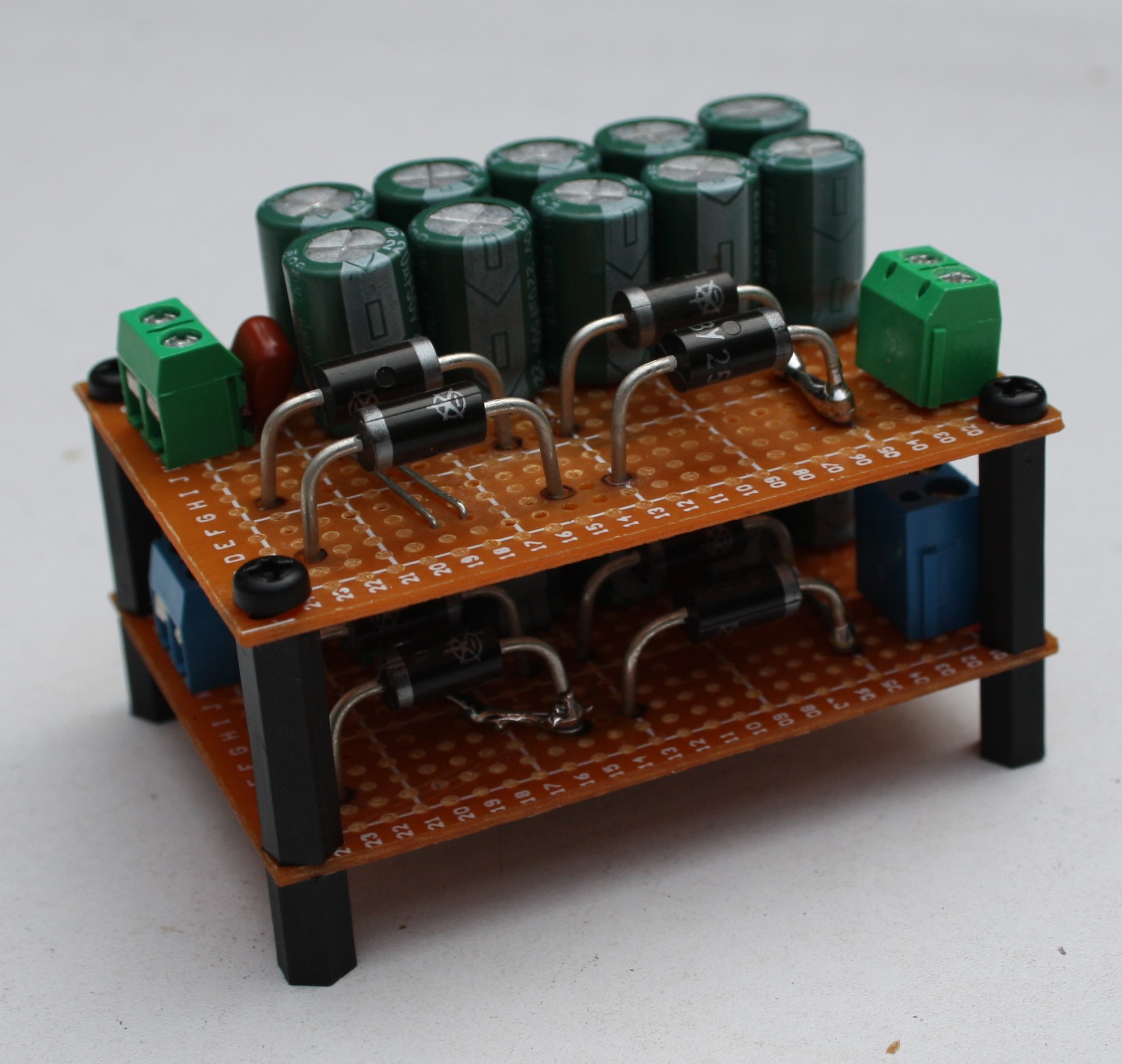

Ik heb in de opruiming een aantal Amplimo ringkerntrafo's gevonden 18V 4,4A, na gelijkrichting weer netjes 24V.
De benodigde gelijkrichters heb ik op gaatjesprint uit discrete componenten opgebouwd, die al jaren in de rommelbakjes lagen, het is wat meer werk, maar ze leveren onbelast rond de 26V, de versterker werkt er goed op.
De 10 elko's á 220uF zijn misschien wat onderbemeten, maar die had ik nog liggen...
Omdat ik wat moet woekeren met de ruimte in de 'voedingsdoos', er moeten twee RKT plus gelijkrichter op de plaats van de beide piepende schakelende voedingen, heb ik de beide printjes op elkaar gemonteerd, zie foto's.
Kan dit op deze manier?
Ik heb er niks over kunnen vinden dat zo'n Huckepack opstelling nadelig zou kunnen zijn.
Groeten, Jan.

Nadeel is dat je niet meer bij de schroefjes op de onderste print kan.

Hallo Douwe,
Als dat het enige nadeel is...
Vóór het inbouwen in de behuizing haal ik de bovenste print er af, zet de bekabeling er vast aan en schroef de print weer op z'n plaats.
Groeten, Jan.
Re: Gelijkrichters Huckepack?
Op zich is het best wel netjes uitgevoerd zo, maar zelf zou ik, in deze situatie, in plaats van de printkroonstenen, haakse Faston's hebben gebruikt.

Bedankt Ray,
Dit had ik liggen, maar ik zal morgen even langs de lokale elektroboer, want haakse Fastons heb ik niet in huis.
