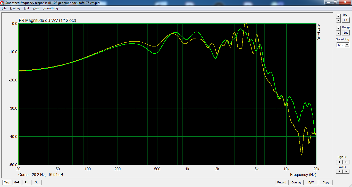

Berichten: 9198
Re: Uitleg power handling van luidsprekers
voila... de ene klonk nergens naar, de andere was lekkah.... :think:

wouter schreef:
B-108 oberton vs B&C.pngvoila... de ene klonk nergens naar, de andere was lekkah.... :think:
En nu met tijdvenster :(

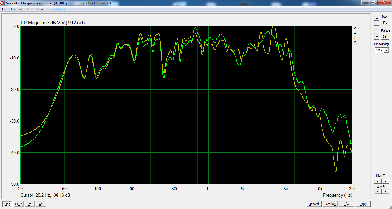

Berichten: 9198
serieus??? WHY!!!!
Maar u roept, wij draaien:

wouter schreef:
serieus??? WHY!!!!
The why kan ik wel uitleggen.
Zonder tijdvenster zie je niet meer bepaalde pieken.
En vooral pieken kunnen dodelijk zijn voor de klank, zeker als die ergens rond 800-5kHz zitten (ongeveer).
Dippen trouwens ook wel, maar die zijn door het psycho-akoestisch effect veel moeilijker waar te nemen (soms bijna onmogelijk)
In dit geval zie ik trouwens nog steeds een hoop rommel?
Hoe is dit gemeten? (misschien even de impuls / .pir delen? )

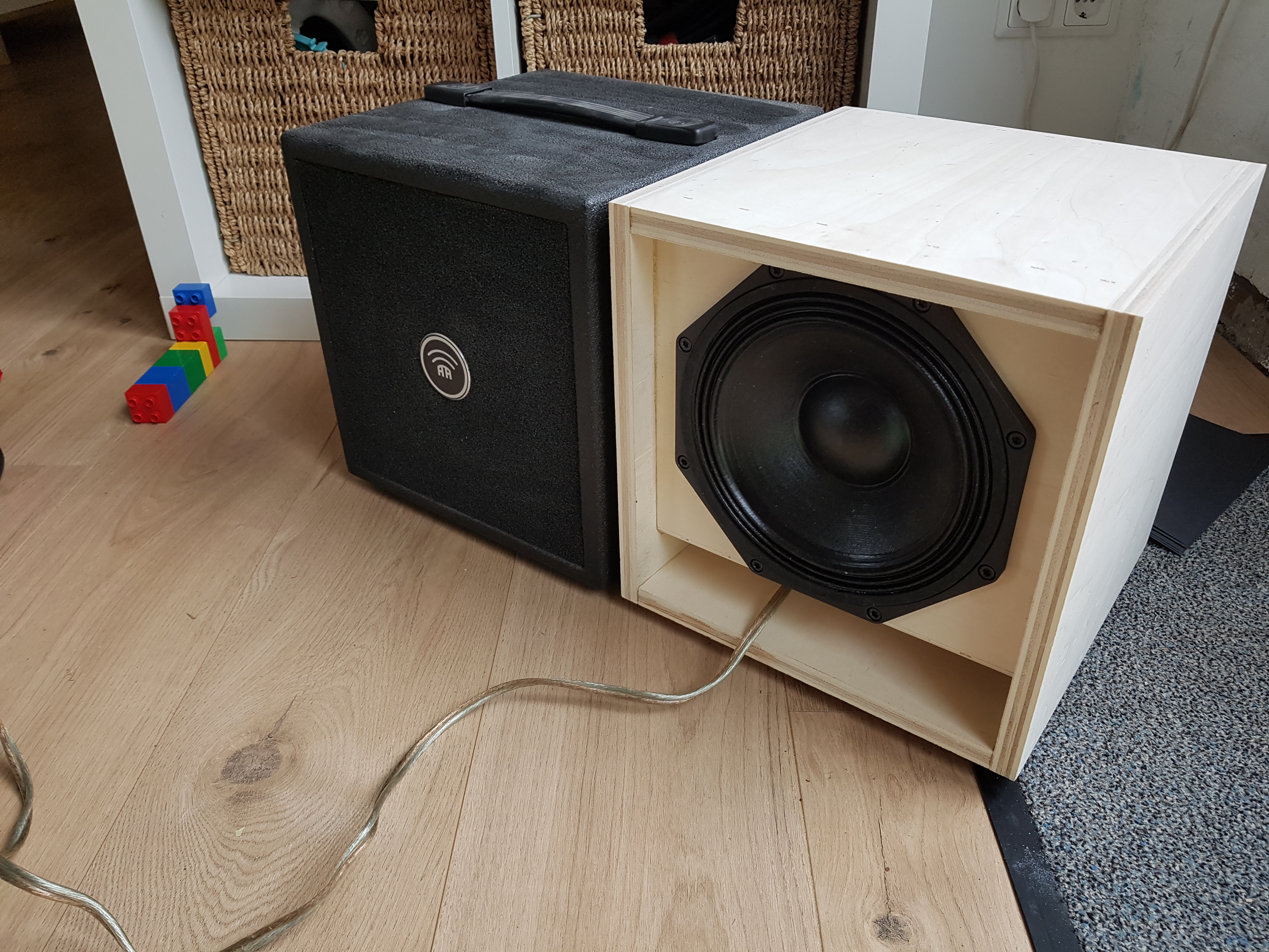

Berichten: 9198
Bascabje, 1x8" ongefilterd, fb 56Hz en axiaal op ca 75 cm afstand met de box op de hoek van een tafel dus ca 80cm boven de grond.
De klank bij 5kHz is niet ter zake doende, niet in een WinISD simulatie maar ook niet in de subjectieve beoordeling het laag van de basgitaar uit dit kastje. De B&C 8NDL51 klonk zwaar teleurstellend, ook al meet hij vrijwel met een gelijke frequentiekarakteristiek en simuleert hij beter. Met de Oberton 8MB201 klinkt het een zeer stuk acceptabeler. Heb er nu de FaitalPRO 8PR200 in, dat is echt een mega stuk beter dan de B&C. Maar het is zo'n dure bezigheid, alles maar op gehoor moeten testen, omdat simulaties & metingen mij weinig wijzer maken wat nou werkt met basgitaar...
Dan snap ik niet waar die berg reflecties vandaan komt?
Het kan zomaar zijn dat de tafel echt teveel reflecties geeft.
Bouw voor een paar euro een nette stand op 1/2 van de hoogte van plafond ;)
Ik snap ook niet waarom je die B&C zo teleurstellend vindt.
Ik heb geen voorkeur hierbij, maar ik weet gewoon dat B&C in principe gewoon altijd prima is.
Meermaals zelfs Klippel data opgevraagd en het is eigenlijk altijd wel in orde
Oberton iets minder ervaring mee ivm prijs en gewicht etc (of te wel, andere dingen).
Ik zou in dit geval zeker even de T/S opmeten om te kijken wat er gaande is.
Aan de andere kant, zeker als het om (bas)gitaar dingen gaat, kan soms een minder "zuiver" dingetje juist net wat lekkerder klinken. (vervorming ftw)
Wat vind je er niet lekker aan trouwens? (omschrijving)
Berichten: 9198
Een bascabje heeft de baffle een stuk achter de wanden liggen, en met een 8" kastje gaat het echt over 4 uitstekende wanden in nabij liggende frequenties/afmetingen.
Ik mis laag, mis warmte en druk. Het was vooral veel mid en heel dun laag. Een wat iele klank, zeker vergeleken met de genoemde Oberton en FaitalPro.
Heb vaker ervaren dat ik het ondoorgrondelijke materie vindt, om te voorspellen wat nou lekker klinkt op bas. Zo ook de Oberton 18NXB1600 vs bijvoorbeeld een FaitalPRO 18HP1060 of ~1022.
