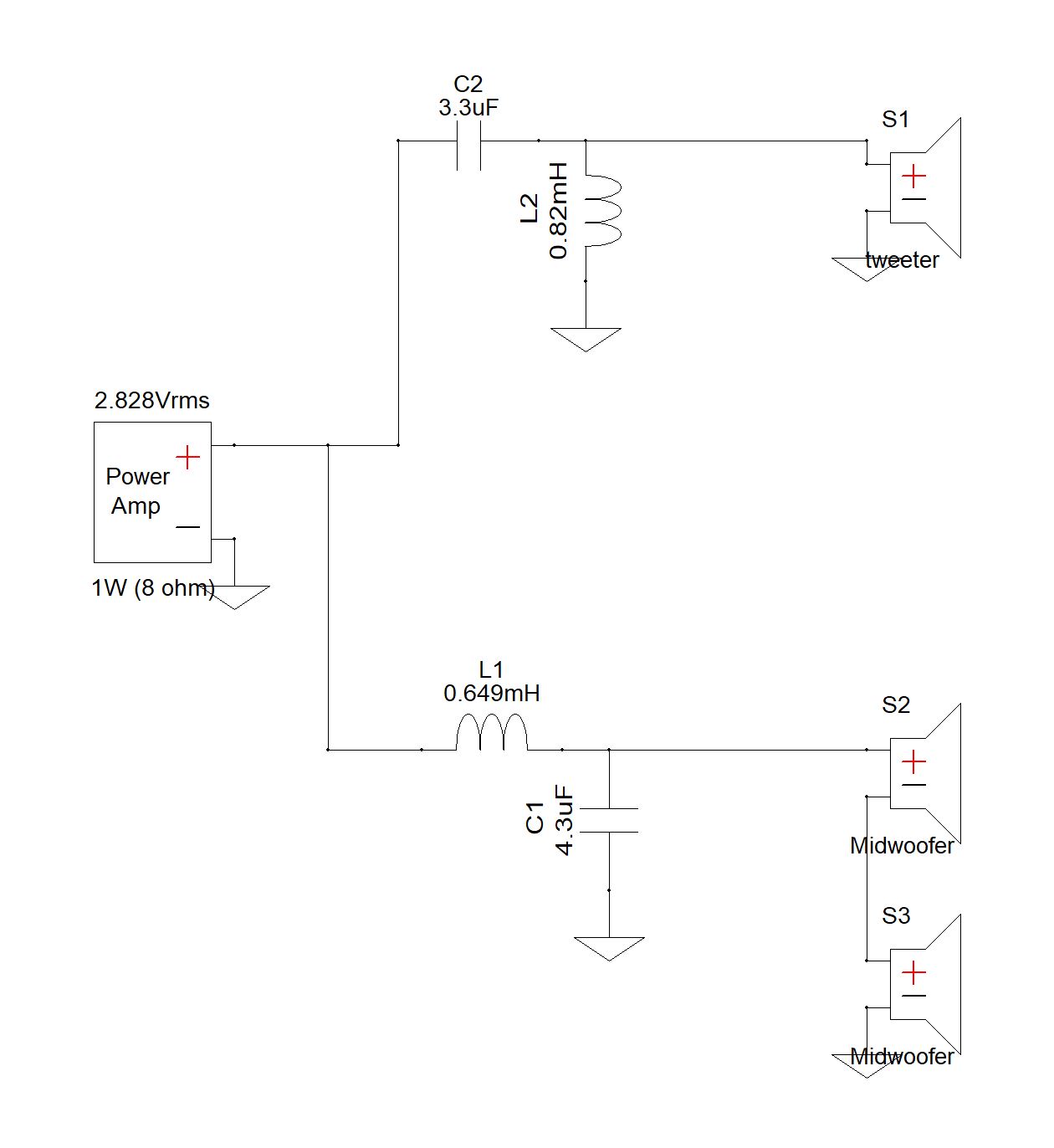

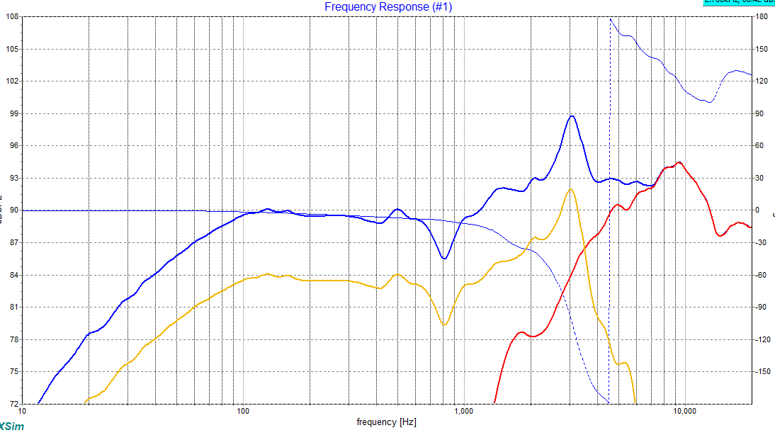

Ben even met Xsim aan het stoeien en dit is een 2de order linkwitz voor de woofers en tweeter:
De curve ziet er nog niet zo mooi uit denk ik. Tips zijn welkom!
geel=woofers rood=tweeter blauw=de beoogde curve. ps: de gele curve is de meting van 1 woofer. Weet niet hoe ik 2 woofers kan samenvoegen in één curve met Xsim.
