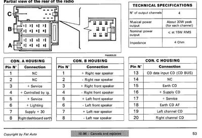

Nu ben ik de remote kabel aan het zoeken voor het aan/uitschakelen van de versterker middels contactslot. Krijd hem alleen niet gevonden met het schema of opzoeken van de kabelkleuren. Weet jij welke kabel ik hiervoor moet hebben?
hardbats
Berichten: 2416
Re: Versterker aansluiten op autoradio zonder rca uitgang
Bericht door hardbats »
41, 15e of 44. Even meten op welke met het contact uit geen spanning staat en met contact aan wel.

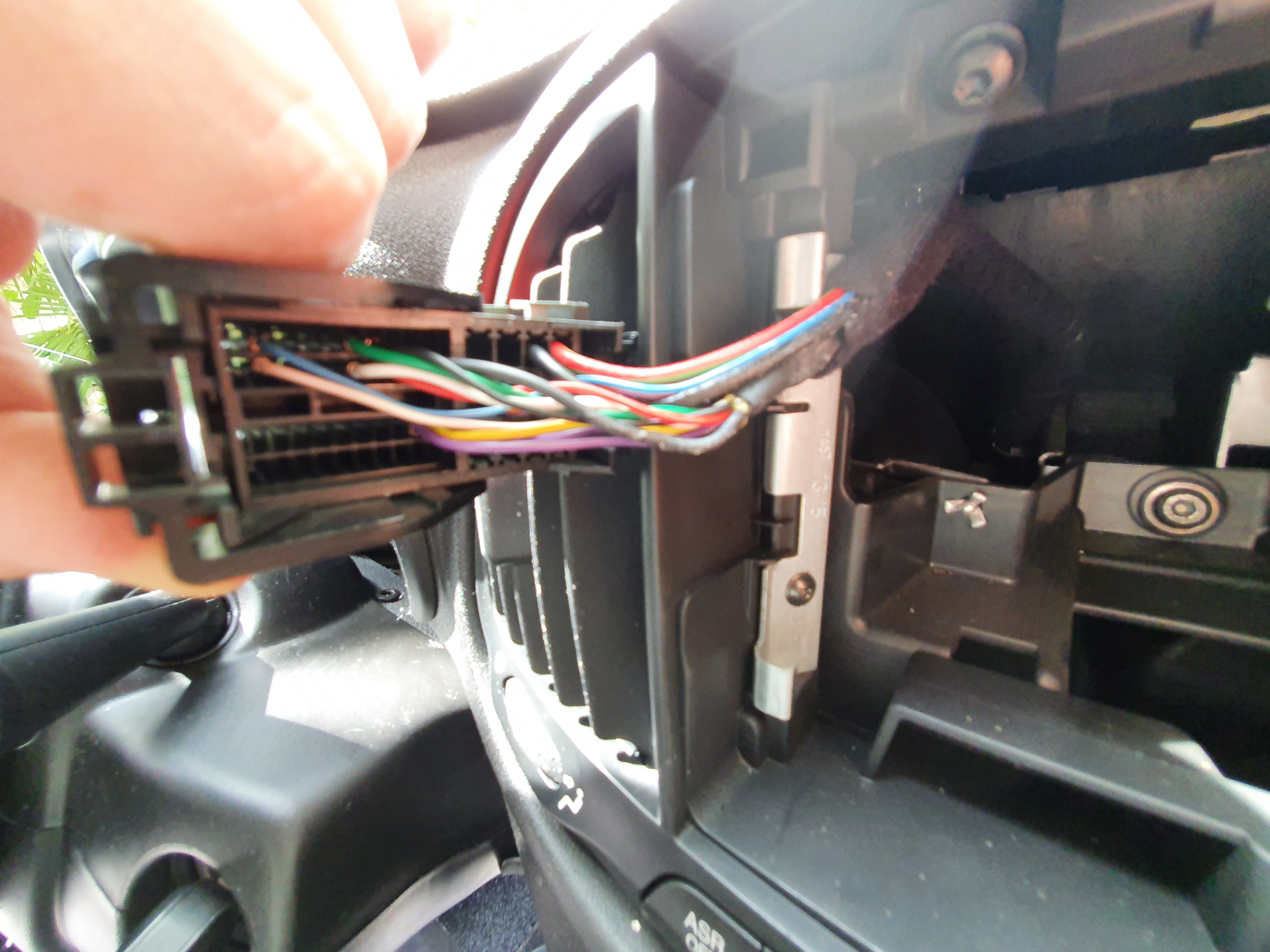

Heb het net doorgemeten met een multimeter. Buiten de hoofd pluskabel staat er nergens meer dan 0.8 volt op. Dus geen remote aanwezig. Wat een k#t radios zijn dit zeg. Chinese rommel.
Nu dus de vraag hoe ga ik aan een schakelbare 12v komen zonder ergens bij de verlichting af te gaan tappen en het canbus systeem op hol te laten slaan :think:

Gaat de radio niet automatisch uit als je de sleutel uit het contact haalt?
Als hij wel uit gaat Als je de sleutel uit het contact haalt dan is de rode kabel naar de radio een geschakelde draad.
Anders moet je hem in de zekeringenkast aftappen.

Hij gaat wel automatisch uit maar ik kan in de instellingen ook instellen dat de radio nog 20 min doorspeelt nadat de sleutel is verwijderd. Er blijft dus gewoon spanning op staan en dit word op een andere manier dan een remote aangestuurd.
Ik.moet nu dus ergens schakelbare 12v vandaan halen voor de remote van de versterker.

Dan moet je even gaan meten in de zekeringen kast.
De radio wordt dan waarschijnlijk over canbus aangestuurd.

Ik kan dit instellen in de radio zelf. Lijkt.me niet dat dit via canbus gaat..
hardbats
Berichten: 2416
Het signaal dat de sleutel uit het slot gaat en hij dan uit moet gaan wel. Als er constant 12v op staat iig.
