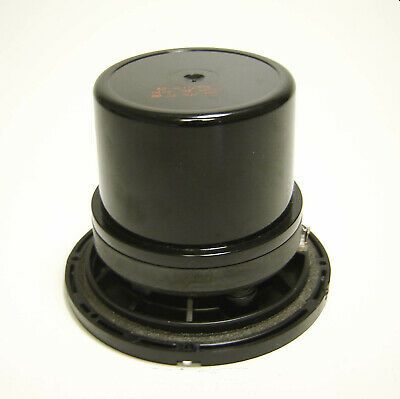

ik heb een setje Philips mids liggen, de AD0211sq4. die hebben een soort pot aan de achterkant zodat ze gewoon in een kast kunnen zonder eigen compartiment. nu vermoed ik dat whatever daar aan dempingsmateriaal in zit wel eens vergaan kan zijn, dus ik wil die pot open hebben (kan er lekker twaron in). en dan uiteraard zonder wat te slopen (ik heb maar 1 setje).
Heeft iemand dit wel eens gedaan?

Ja, dat heb ik wel eens gedaan. Bij een ad0211/sq8. Het is alleen wel meer dan 35 jaar geleden.

Er zitten van die katoenwatten in, niks aan doen!

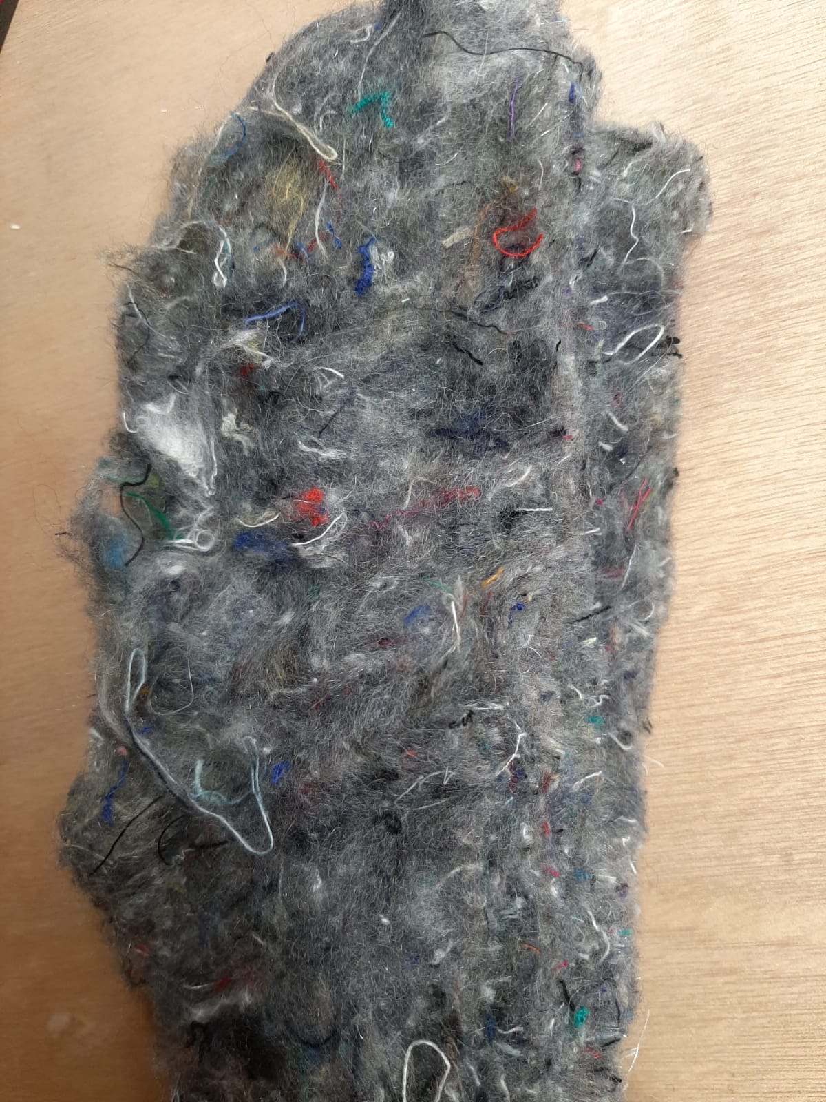

Als je de dome los neemt van de magneet dan kijk je tegen een zwart gaasje aan waar je niet doorheen kunt kijken, aronder zit de vulling van het potje, en dat is het spul op de foto's, dit vergaat niet, althans, niet sneller dan wijzelf, en het is een zeer goede demping.
Wat ik wel een keer wil proberen is om de schacht tussen de dome en het zwarte gaasje ook lichtjes op te vullen, daar het toch best een lange metalen schacht is.
daar ben ik erg goed in :bakkie:
ik zal eens zien hoe dat er uit ziet, bedankt
