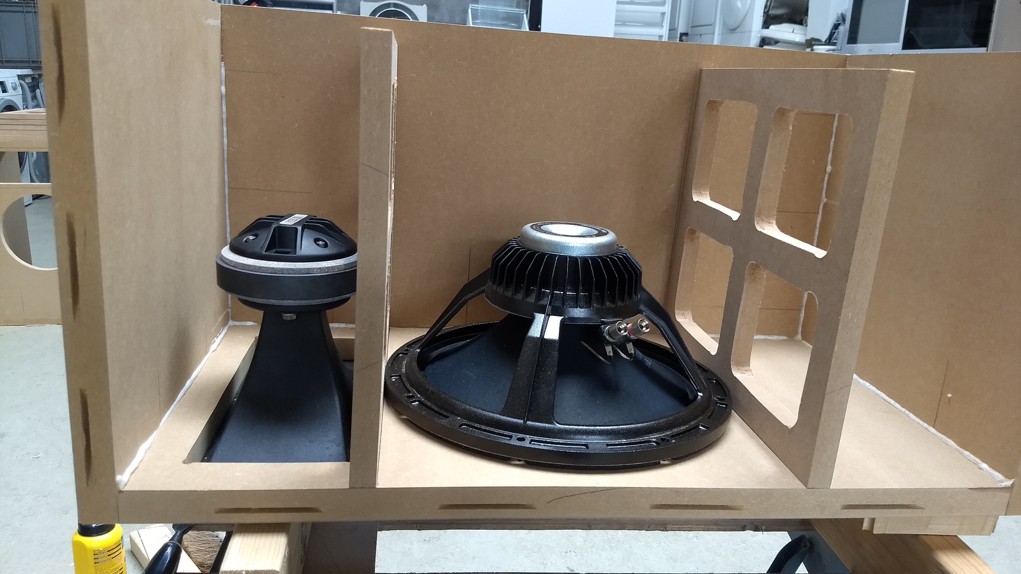

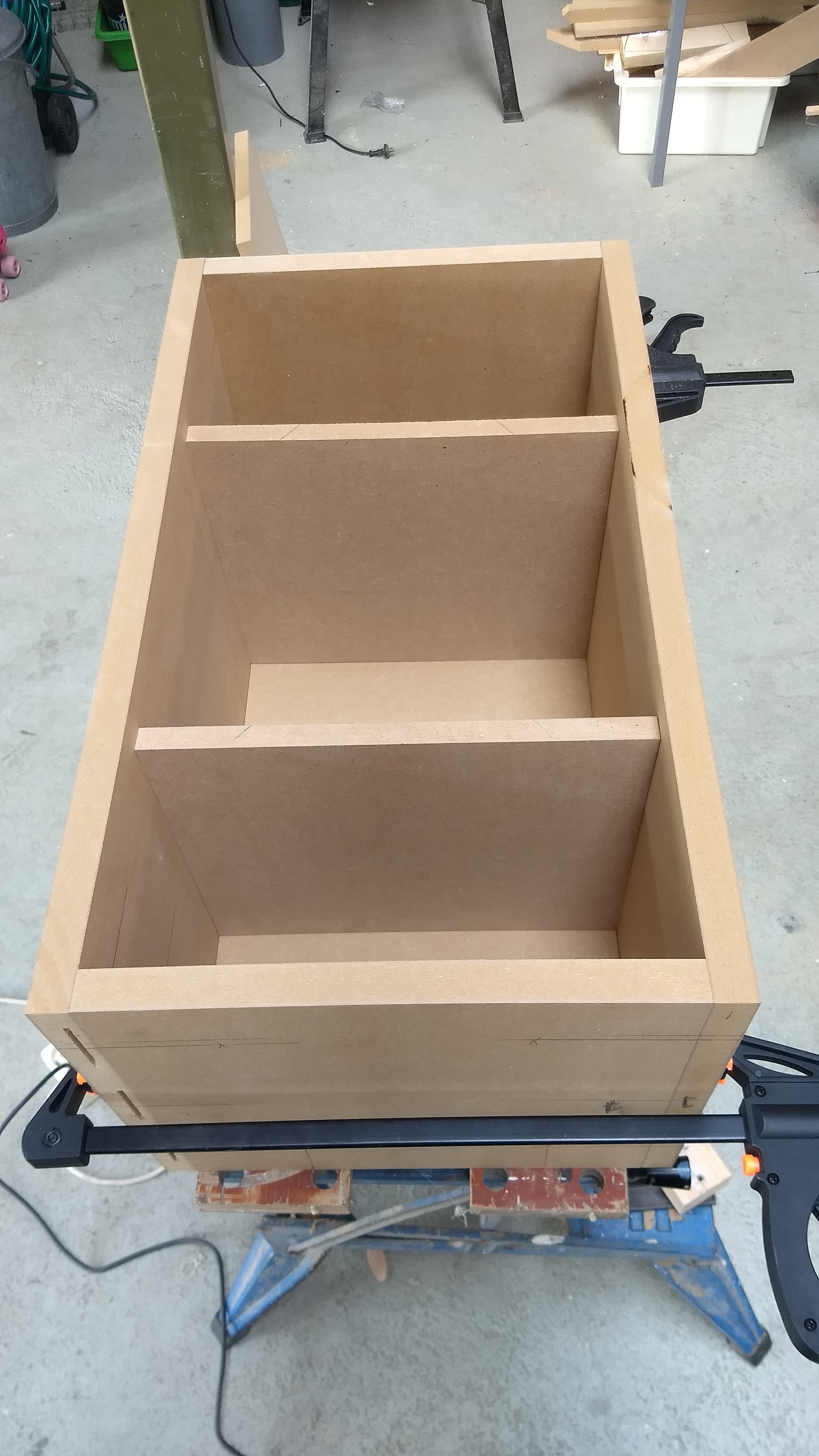

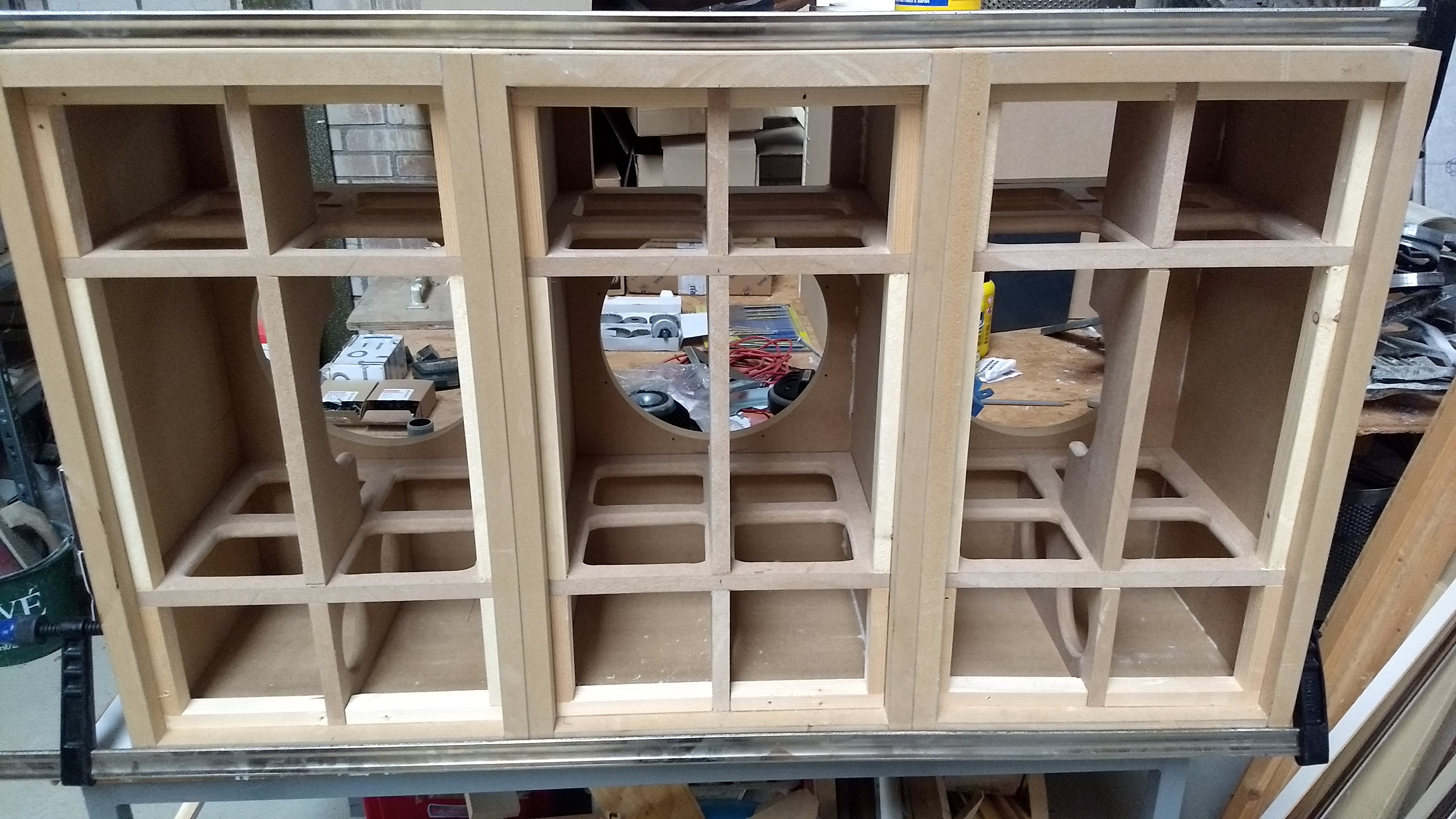

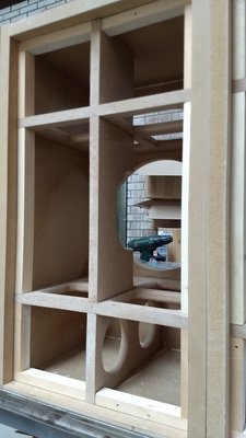

Inmiddels heb ik de 3 kasten gebouwd en voorzien van drivers en demping materiaal.

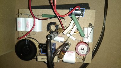

Luidsprekers gemeten met REW zowel binnen als buiten. Met xsim een filter in elkaar geknutseld en dat ongeveer met 10 verschillende versies. (Ik weet nog niet hoe ik hier foto's kan plaatsen?) Nu heb ik dan uiteindelijk best een mooie fr curve maar ik heb het idee dat het beter kan. Vooral omdat het pro luidsprekers betreft met hoog rendement wil ik niet teveel aan dynamiek inleveren en dat is nu juist wat ik nog mis.
Graag zou ik hulp en/of advies hebben van de echte kenners.

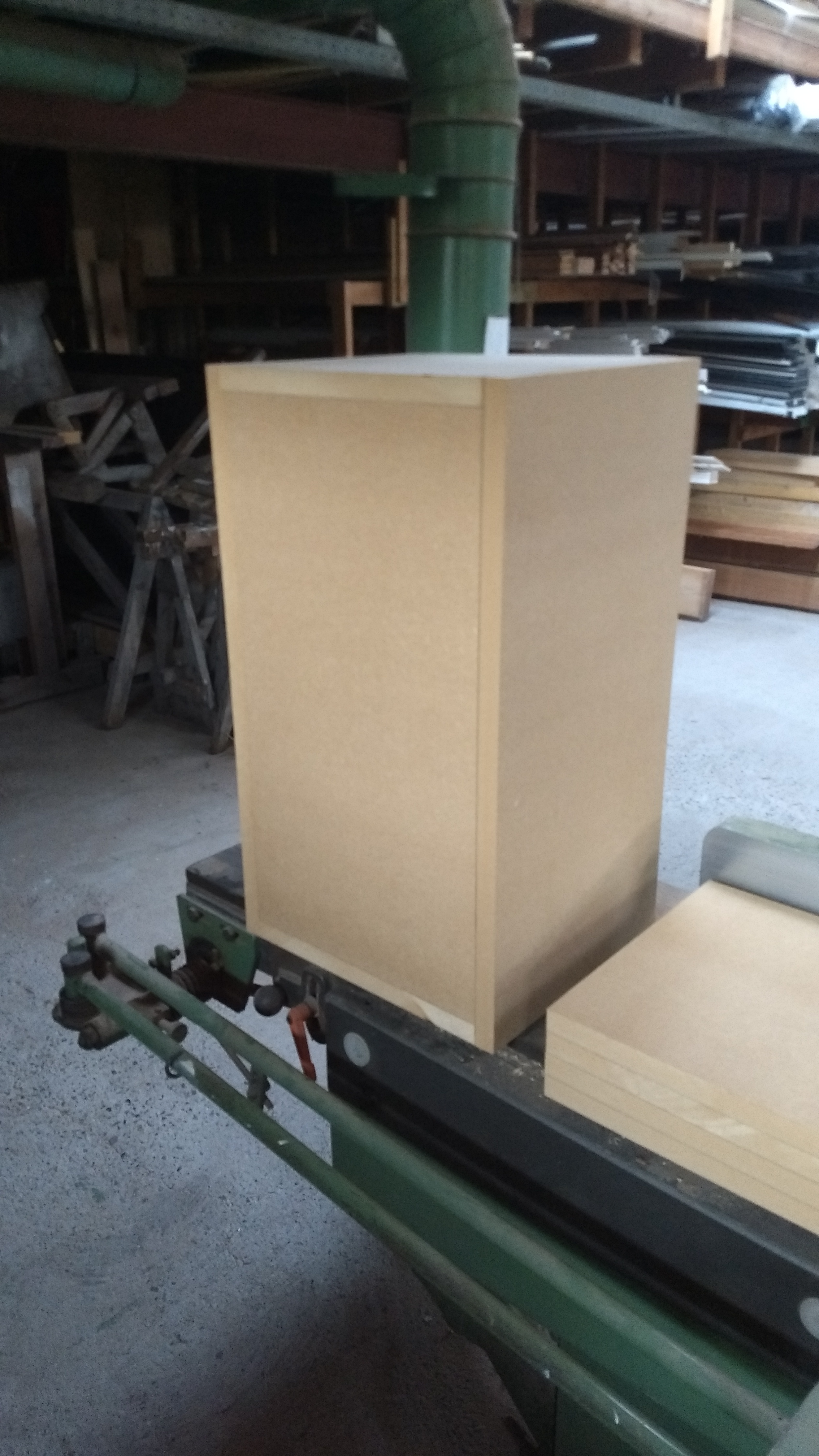

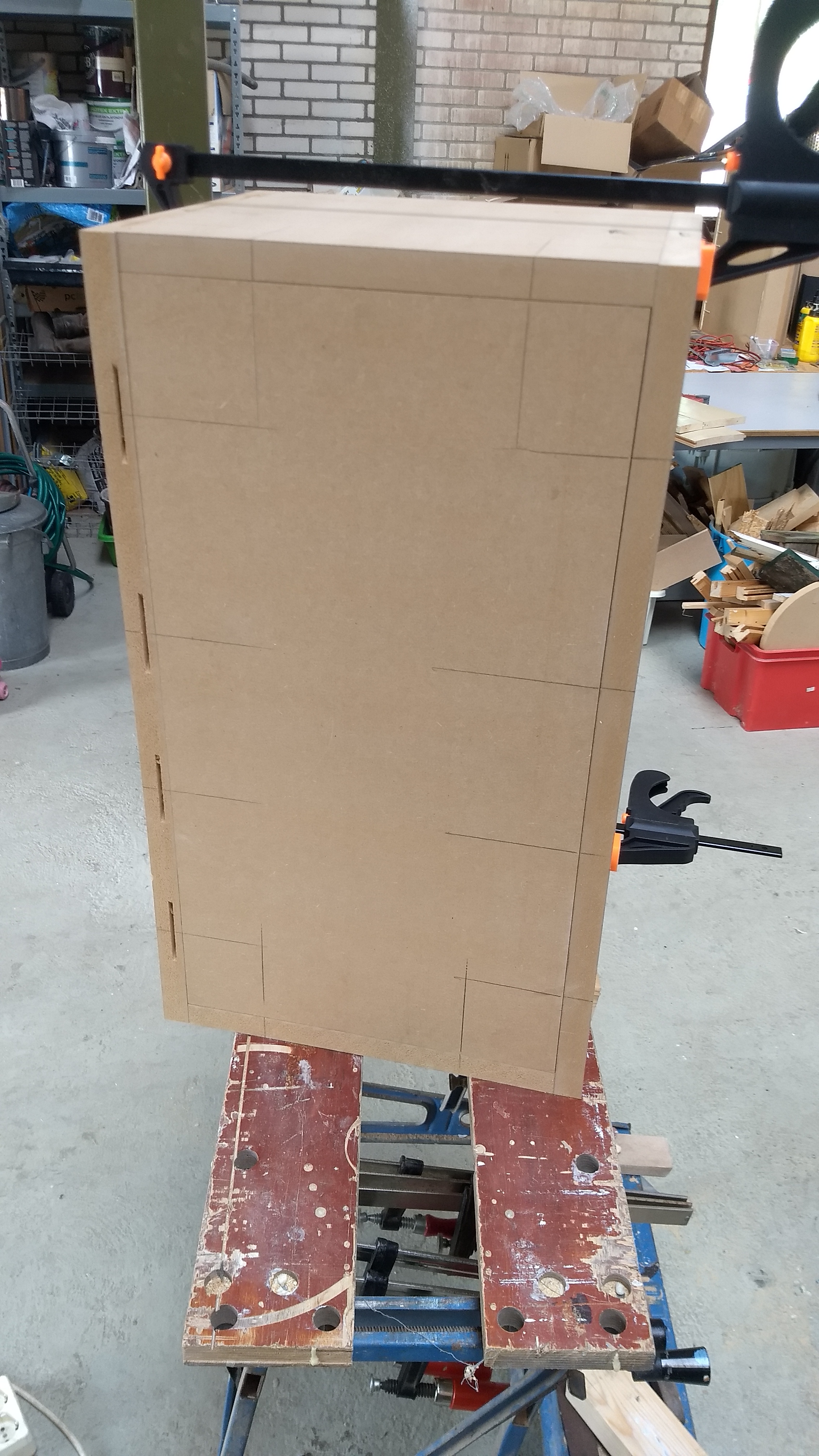

Hier toch een paar foto's!

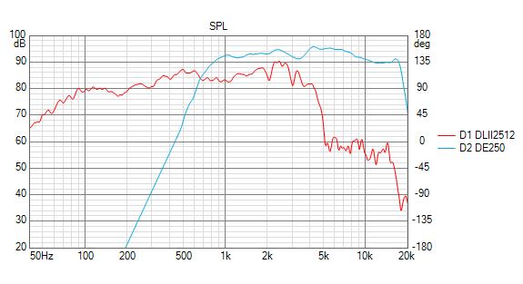

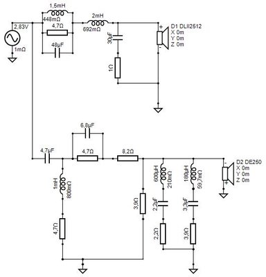

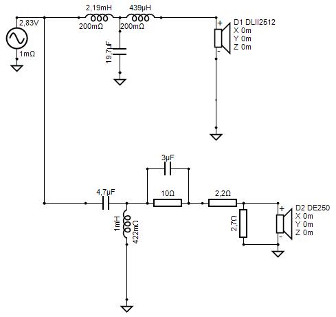

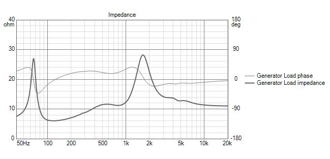

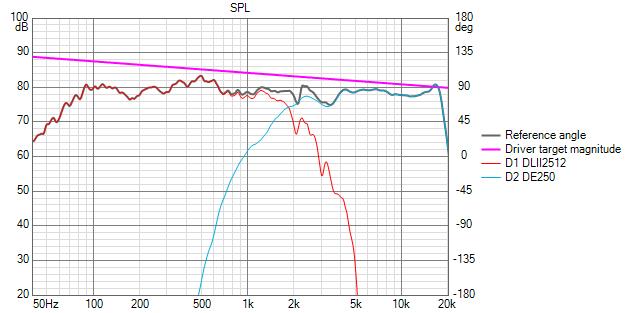

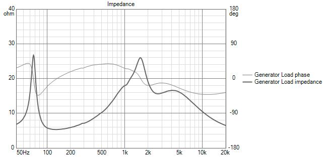

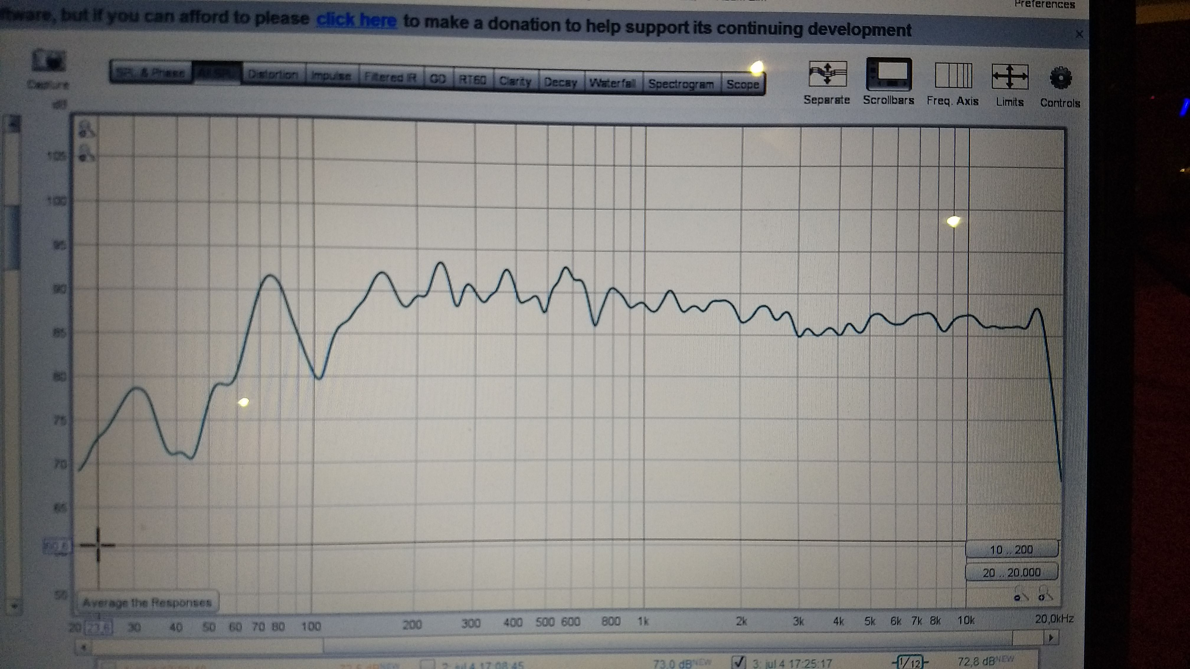

Laatste versie filter, Meting en simulatie spl plot:

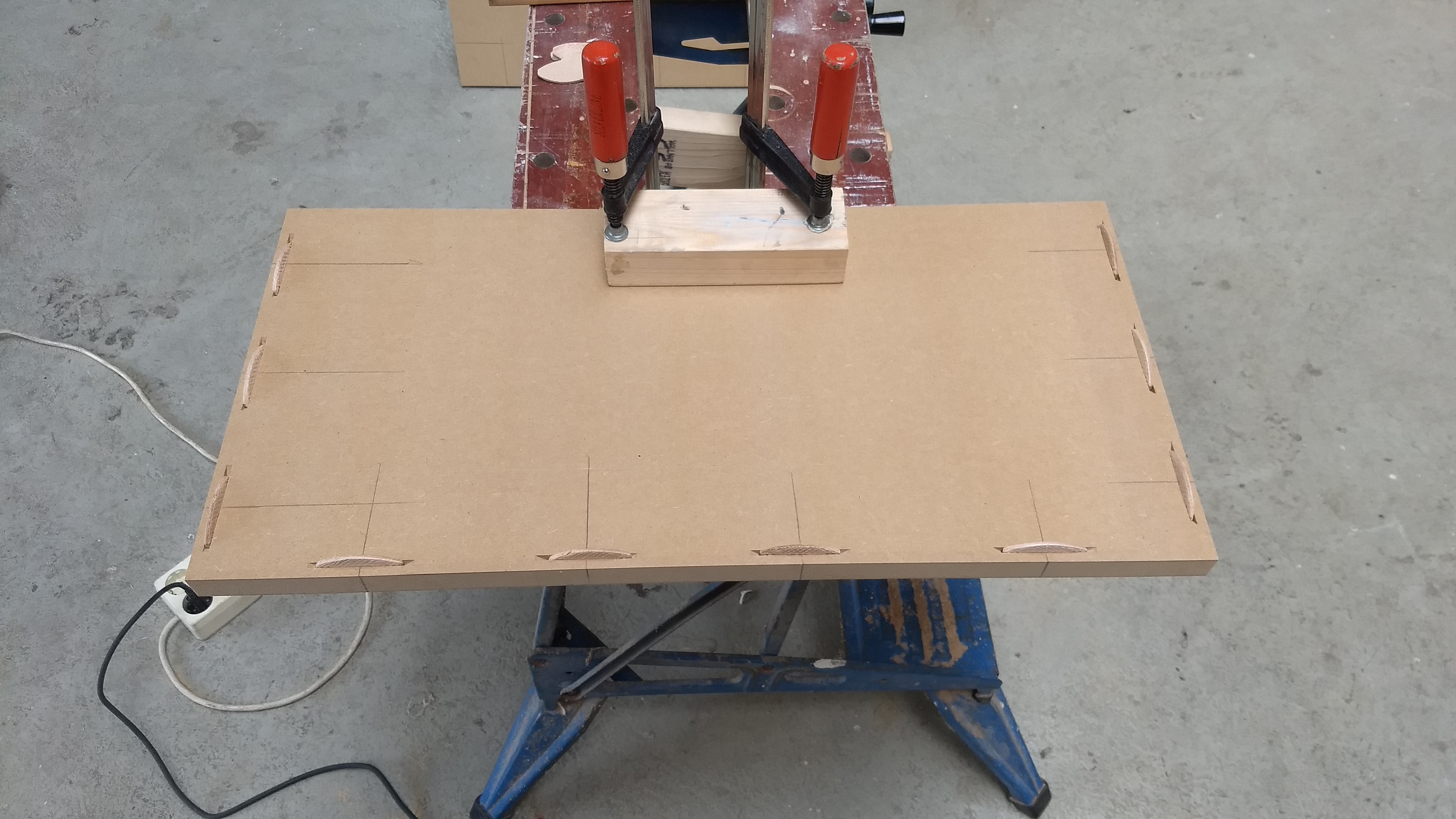

Diverse foto's van de bouw:

En natuurlijk de laatste meting...
Re: Crossover ontwerp eminence/b&c ht speakers
Dat ziet er in principe niet heel verkeerd uit. Kun je zeggen wat voor versterking je gebruikt? Wat mis je aan de dynamiek, hoe hard ze kunnen of hoe "explosief" ze zijn? Doen de subwoofers al mee of niet? En tenslotte : in welke regio woont je huis in het geval iemand hands on wil helpen?

Ryvm schreef:
heb je ook gemeten (of gesimuleerd) met de tweeter omgepoold? dan zou je een flinke dip moeten zien op de overname frequentie
Dank je John P,
Als versterking gebruik ik de Arcam P7, Dit is een serieuze krachtpatser met veel stroomreserve, deze zal het probleem niet zijn.
Ik gebruik als meetversterker een Marantz PM7001 analoge stereoversterker. Meting uitgevoerd zonder subwoofer(s).
Ik denk zelf dat het toch met het filter te maken heeft. De tweeter wordt wel bijna 20dB gedempt! Zie filterschema eerste post. Deze post heb ik inmiddels aangepast.

Ik zie twee dingen waar je naar kan kijken:
- Je filter heeft veel onderdelen. Het komt wel eens voor dat een speaker doodgeknuffeld wordt door te veel correctie in het filter. Probeer eens een eenvoudig derde orde filter met een spanningsdeler voor de tweeter. Kan de tweeter deze overgangsfrequentie wel aan? Hou twee maal de eigenfrequentie van de tweeter aan als ondergrens.
- De metingen in eigen beheer onder 300 Hz zijn berucht onbetrouwbaar. Probeer eens met een enkele spoel voor de woofer op het gehoor wat een goede balans is tussen mid en bas. Je kan dan in de simulatie nazien wat een goede targetwaarde is voor het middengebied.
Ik hoop dat ik je niet met teveel werk opzadel, doe ermee wat je wil.

Even ervan uitgaande dat je meting klopt: 5dB zwakker vanaf rond 3k is wat overdreven. Zeker omdat je een hoorn gebruikt, kun je eigenlijk redelijk richting een vlakke curve, of 2dB minder. Maar er gaat hier op het forum net een interessante discussie over target slopes rond... hoe heb je trouwens gemeten, on axis of tussen de 15 en 30 graden off axis?
Overigens: als het niet dynamisch klinkt, is dat eerder een compliment: een goede speaker valt immers niet op. En er zijn zooo veeeeel slechte opnames die dynamisch om zeep zijn geholpen, ik zou eerder de oorzaak daar zoeken.

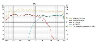

zou je de ongefilterde curves van de tweet en de mid eens kunnen posten?
dat geeft mss wat meer inzicht in waarom je op dat filter bent uitgekomen
Punt 1: Veel onderdelen, vond ik eigenlijk ook al. Minder componenten lijkt mij dan ook een prima plan, alleen krijg ik het moeilijk recht... Deze tweeter kan voor professionele doeleinden ingezet worden vanaf 1.6khz in combinatie met deze hoorn. Er zijn mensen die ze vanaf 1khz inzetten voor hifi doeleinden.De eigen frequentie kan ik op de site van B&C niet vinden, deze zou ik kunnen meten natuurlijk.
Punt 2: Ik heb ook buiten gemeten, daar is de curve iets vlakker onder de 300hz, het was alleen niet windstil dus die metingen zijn ook niet 100%betrouwbaar :(
Ik ga inderdaad het filter eens vereenvoudigen en klankmatig testen. Het probleem zoals altijd...tijd... #-o
Bedankt!
Ja toevallig ook gelezen! Ik ben op zich wel voor een negative curve van -1dB/oct, dit wordt volgens mij veel toegepast in theaters. dit wil ik dus ook benaderen. maar ik hou tegelijk wel van een fris hoog. :-k
De meting is trouwens on axis 1meter tussen woofer en tweeter.
Misschien is dynamiek missen niet helemaal de juiste woordkeuze maar ik heb het gevoel dat de muziek er geknepen uit komt.
Bij deze. Ik heb uitsluitend on axis gemeten. ik heb nog niet een goede gradenboog om op de juiste manier off axis te meten.
Dit is de buitenmeting trouwens

Nog even langer aan het knoeien geweest met vituixcad. krijg het zo ook redelijk vlak met een 3e orde laagfilter met veel minder componenten.
Tijd om te maken en te luisteren is er helaas vandaag niet meer.
Je kunt even kijken of je de filteronderdelen die je al hebt kunt gebruiken, bv 2 mH ipv 2,2 mH.

ik reageerde op je dynamiek vraag uit de openingspost.
De gele curve is netjes, de individuele leercurve laat meer zien, daar zag ik wat ik een handrem noen op het middengebied.
Als het nu eigenlijk gaat om rond 200hz heb je geen probleem met je scheidingsfilters, tenzij je een te forse bafflestepcompensatie zou hebben.
Kijkend naar je passieve filter dan ziet dat er ook heel netjes uit.
