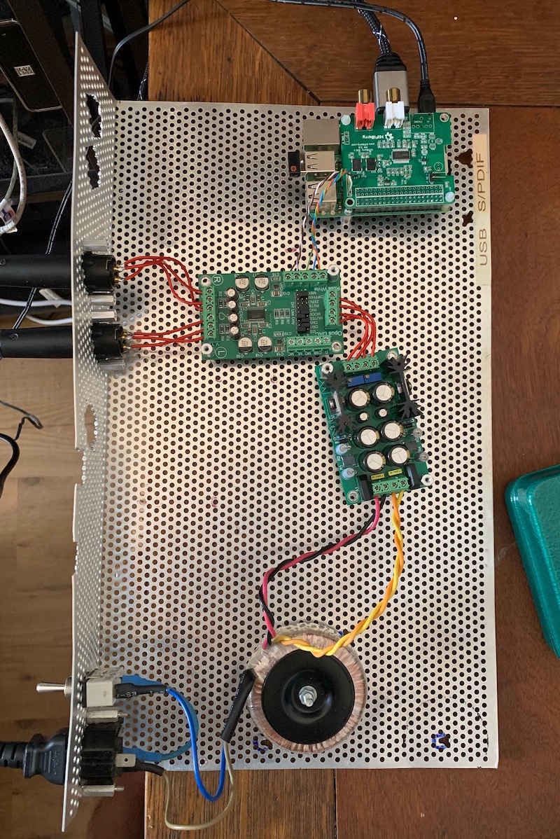

Het is jaren geleden dat ik hier eens iets gepost heb, maar het zelfbouwvirus is de laatste maanden weer wat opgelaaid. Ik ben dus weer aan het knutselen geslagen, maar loop halverwege mijn doel vast. :roll:
Ik had nog een Raspberry Pi 3B over en dacht, daar is vast wel een streamer van te maken. Na wat googlen ging er een wereld voor mij open. Na wat zoeken en vergelijken is de keuze gevallen op een Hifiberry DAC+ Pro. Een van de belangrijkste redenen is dat hier ook een I2S output op zit. En aangezien ik van een project van jaren geleden nog een aantal Twisted Pear modules overhad waaronder twee stuks OPUS DAC met WM8740 chip dacht ik, als het geluid van de Hifiberry DAC zelf mij niet aanstaat, dan kan ik altijd die OPUS er nog aan knopen.
Na ontvangst van de Hifiberry DAC+ Pro heb ik die op de RPi geprikt en HifiberryOS geinstalleerd op een SD kaart. Na verbinden met mijn WiFi netwerk was hij meteen zichtbaar via Airplay dus ik kon streamen en er was geluid! Over het algemeen helemaal niet gek, maar het hoog was mij toch wat te scherp en het laag wat de ongedefinieerd.

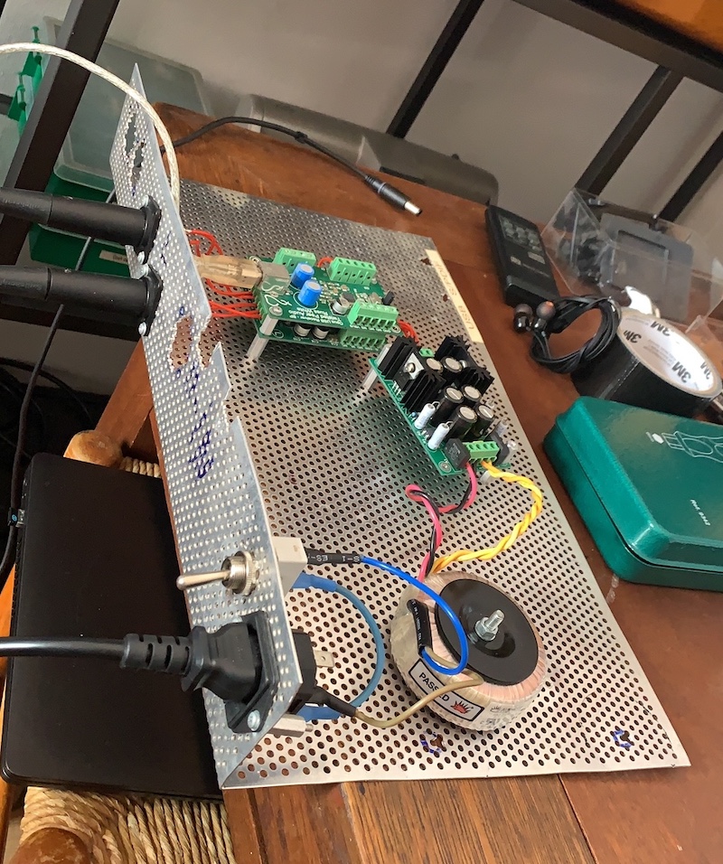

Ik dacht dus, ik knoop de OPUS er aan. Dat leek mij niet zo moeilijk, maar helaas, geluid komt er niet uit....... Ik heb om het een en ander uit te sluiten even een Twisted Pear USB receiver aangesloten op de I2S input van de OPUS en dat werkte direct:
Bestandsbron: http://www.lucasunger.com/ZBA/jun20/opususb.JPG
Mijn jumpersettings op de OPUS:
I2S - HIGH
DM1 - LOW
DM0 - LOW
MUTEB - HIGH
MODE - LOW
IWO - LOW
RSTB -NO JUMPER
ZERO - NO JUMPER
DIFFHW - LOW
M8X - NO JUMPER
De datasheet van de Hifiberry DAC+ Pro met de pinout van de I2S connector is hier te vinden:https://www.hifiberry.com/docs/data-she ... t-dac-pro/
De manual van de 1.0 versie van de OPUS die ik heb staat hier: http://www.twistedpearaudio.com/docs/di ... manual.pdf
De I2S verbinding is als volgt bedraad:
Hifiberry - OPUS
pin 1 GND - G
pin 2 MCLK - SCK
pin 3 BCLK - BCK
pin 4 LRCLK - LRCK
pin 5 DATA - DIN
Bestandsbron: http://www.lucasunger.com/ZBA/jun20/opusmetpi.jpg
Wat zie ik over het hoofd? Moet de I2S output op de Hifiberry HAT nog worden ingeschakeld? Moet ik deze als output selecteren in HifiberryOS? Wat zie ik over het hoofd? Kortom, wie weet waar?

Voor zover ik kan zien is de Opus afhankelijk van een extern kloksignaal. Zonder masterclock op de input gaat het dan toch niet werken?
roderickvd
Berichten: 49
Lid geworden op: di 18 aug 2020, 19:49
Locatie: Haaksbergen
Re: Raspberry Pi streamer met Twisted Pear OPUS DAC
Bericht door roderickvd »
Ik kijk met je mee maar zit ook op m'n hoofd te krabben. Hij zou 't meteen moeten doen, niet dus...
- Geprobeerd met IWO op HIGH? Dat-ie heel toevallig tóch 24-bit I2S stuurt?
- Doorgemeten en gecheckt op een koude soldeerverbinding?
Je schrijft "DIFFHW - LOW, M8X - NO JUMPER" maar op de foto lijkt dit omgedraaid?

Wat is de SCK van de OPUS DAC eigenlijk?
Ik ben gewend dat de bitklok BCK heet en de woordklok LRCK in Sony-jargon, en dat de bitklok SCK en de woordklok WS heet in Philips/NXP-jargon. Je hebt hier echter een SCK die kennelijk wat anders is dan de BCK.

Aangezien we vandaag toch niet mogen rondscharrelen op de vrijmarkt maar weer eens een poging gewaagd. Ik bedacht mij dat ik nog een Twisted Pear Metronome ASRC module had liggen.
Schone installatie HifiberryOS op de Pi en als volgt bekabeld:
HifiBerry Dac+ Pro -> Twisted Pear Metronome
1 GND -> PCMIN G
2 Master Clock -> LEEG
3 Bit Clock -> PCMIN BCK
4 Frame Clock -> PCMIN LRC
5 Data -> PCMIN D
Van de Metronome naar de Opus is SCK wel verbonden aangezien de Metronome dit signaal genereert. De Metronome heb ik zo geconfigureerd dat hij naar 24 bit 192kHz upsamplet. Kort maar krachtig, het werkt en klinkt heel aardig. Wel mis ik ten opzichte van mijn Arcam D33 wat definitie in het laag, maar het hoog is aan de andere kant weer wat minder overdreven helder.
