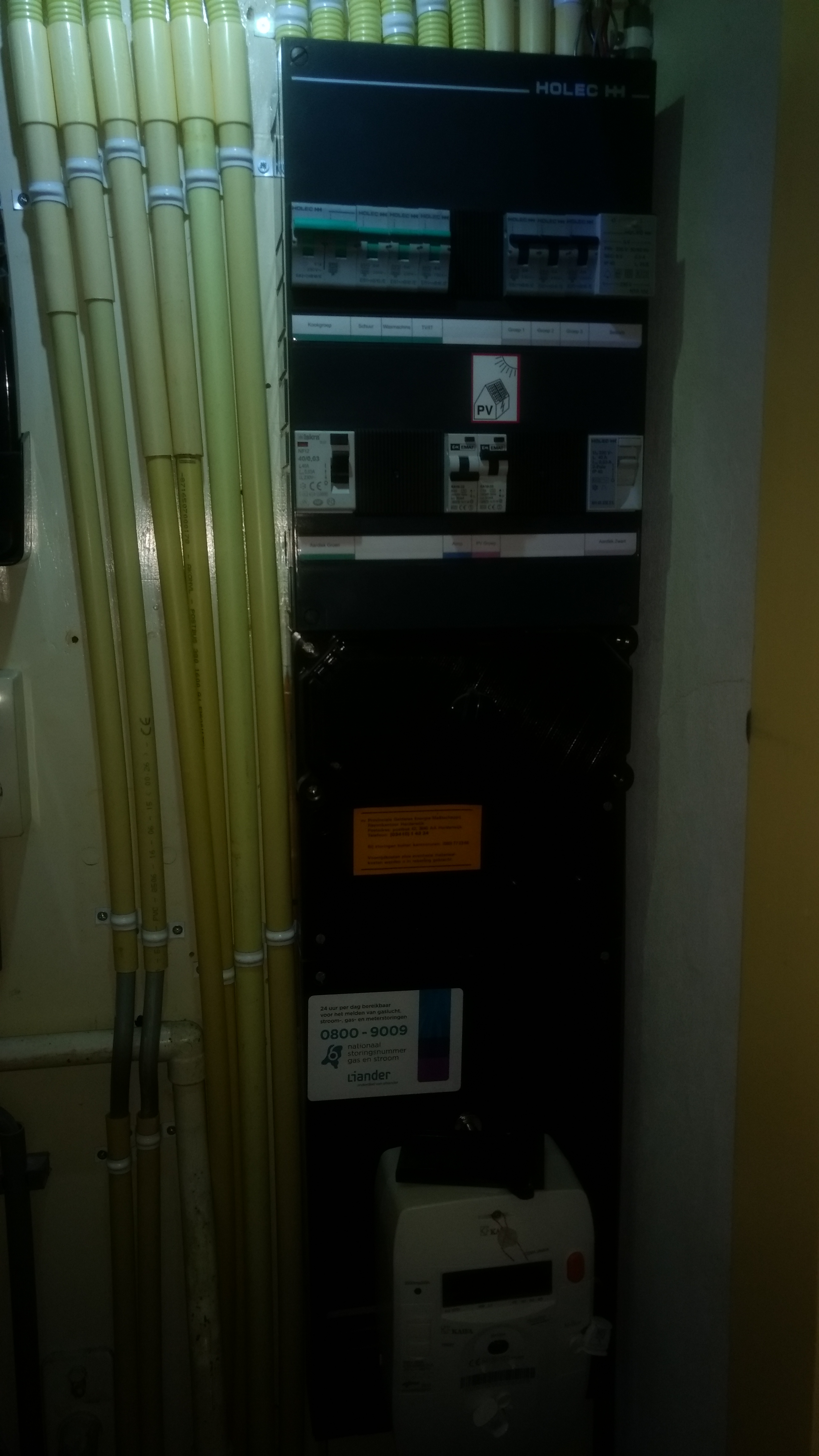

Hallo.
Mijn groepenkast is aan vervanging toe. Echt.
Nu heb ik dus 3 groepen voor het hele huis. Alle zware apparaten (oven, vaatwasser, wasmachine en droger) staan nu op 1 groep, en dat dus telkens omstebeurt aan is bepaald niet handig in een gezin van 6.
Onlangs moest ik m'n riolering vervangen en omdat ik toch onder de grond in de buurt van al die apparaten moest zijn heb ik meteen de juiste kabels getrokken.
Er komen dus in ieder geval 4 groepen bij. Hoe moet zo'n groepenkast er nu minimaal uitzien? En kan ik dan gewoon alle witgoed tegelijk aanzetten?

Afhankelijk van de hoofdzekering hoeveel je aan kan zetten.
Er mogen 5 groepen achter een aardlekschakelaar als ik goed heb,dus zelf zou ik minimaal 8 of zelfs 10 groepen installeren.

Je krijgt 3 fasen binnen waarvan er maar 1 van gebruikt wordt. Ik zou overgaan naar een 3 fasen groepenkast. Je zit dan wel vast aan een installateur.

Met 3 fasen kun je meer vermogen afnemen.
25A is tenslotte snel bereikt.

Met het oog op eventueel elektrisch koken en/of verwarmen in de toekomst is dat geen slecht idee.Arno schreef:Is drie fasen nodig? Wat heb ik daar dan aan?ds23man schreef:Je krijgt 3 fasen binnen waarvan er maar 1 van gebruikt wordt. Ik zou overgaan naar een 3 fasen groepenkast. Je zit dan wel vast aan een installateur.
Niet helemaal, je hebt bij een enkelfasige kast inderdaad 2 inkomende draden, bij een 3-fasen uitvoering zijn het er 4. (plus de aarde)Arno schreef:Ik heb begrepen dat er bedrijven zijn die zo'n kast geheel voorgemonteerd aanleveren.[/qoute]

Je hebt geen hoofdschakelaar na je meter, dus dat betekent dat je alle zegels moet verbreken van de meter en hoofdstoppenkast. Maakt verder niet uit of je 2 of 4 draadjes moet aansluiten en het vastrecht voor 3x25 of 1x40 maakt ook verschil.Arno schreef:Ik heb begrepen dat er bedrijven zijn die zo'n kast geheel voorgemonteerd aanleveren. Als het goed is, is het dan letterlijk twee draadjes aansluiten?ray5150 schreef:Als je het niet zelf kan of wil uitvoeren lijkt het me geen gek idee om contact op te nemen met Shadow/Joram.

Hier heb ik een vergelijkbare setup al bij jou.
3 groepen voor het huis en 4 groepen voor apparaten en een kook groep.
Kan prima op 1x 35A heb je geen 3 fase voor nodig.
Verder werd even terug aangegeven dat er 5 automaten achter een aardlek mogen dat is niet juist dat zijn max 4 groepen. Ok heb overigens wel nog 2 extra aardlekautomaaten voor de PV panelen en de airco.
Dat laatste zal jij niet nodig hebben

Postcode en huisnr icm 301615(laatste 6 cijfers van jou meter) weet je alles van je huidige aansluiting. Via https://www.mijnaansluiting.nl/home kan je een nieuwe aansluiting aanvragen. Deze zal beoordeeld worden met een foto van je huidige meterkast en zal voor zoals ik dat nu inschat afgekeurd worden. Je hebt voor een aansluiting van enkel naar 3 fasen een Last(hoofd)schakelaar nodig(verplicht).
Houd er ook rekening mee dat je slimme(enkele) meter icm met gasmeter worden vervangen(geen kosten) maar het omzetten van de installatie koste mij (éénmalig) € 280,78.
En idd achter elke aardlek max 4 automaten.

Maar om terug te komen op je vraag over de verdeling zou ik er voor kiezen om last en lichtgroepen in huis te verdelen over de aardlek zodat je huis bij storing niet geheel in het duister komt. In de opbouw van een nieuwe groepenkast zou je daar al rekening mee kunnen houden door b.v. 3 groepje van drie automaten met elk zijn eigen aardlek. In die opstelling kan je dan ook nog altijd naar 3 fasen 25A mocht je eerst op enkelfase willen blijven.
Maar ook de installatie verzwaren van 25A naar 40A kost je geld dus...
Website https://www.sandervunderink.nl/ kon ik voor mij HAGER kast de nodige spullen goed vinden.
De merken Hager en EATON(Holec) zijn we de meest voorkomende. Ook op marktplaats nog best veel jong gebruikte spullen maar voor aardlekschakelaars is dat natuurlijk twijfelachtig..

Klopt Hoofdschakelaar is verplicht als je de kast gaat aanpakken.
Maar eigenlijk hoor je dan ook de rest van het huis naar de huidige eisen te trekken.
Dus doe je niets dan voldoe je aan de regelgeving zo als die was tentzijde van de aanleg van jou meterkast.
Dat is dus prima maar ga je de kast vervangen dan moet je gehele huis aangepakt worden.

De bestaande installatie moet voldoen aan de eisen ten tijde dat de woning werd gebouwd.
Als aan deze installatie niets gebeurd dan zijn er geen aanpassingen nodig.
Wanneer er uitbreidingen/aanpassingen plaatsvinden aan de elektrische installatie dan
moeten deze voldoen aan de laatste normen.
Ga je aanpassingen doen aan je installatie dan moet deze aan de huidige eisen voldoen.
Vervang je de meterkast dan moet de gehele installatie aan de normen voldoen.
Dat doet lang niet iedereen maar is eigenlijk wel iets waar naar gekeken moet worden als je met de meterkast aan de gang gaat.
En verder is het voor je zelf toch ook wel fijn om te weten dat je huis veilig is.

Zou je dan eigenlijk bij vervanging van de groepenkast in een ouder huis ook alle stopcontacten door je hele huis moeten vervangen door wcd met randaarde? Ik meen dat dat bij nieuwbouw tegenwoordig wel moet. Dat zou hier niet meevallen want vrijwel alle leidingen liggen in vloeren en muren. Het zou me verbazen als het lukt om overal een extra randaarde naartoe te trekken.Kappa7 schreef:De bestaande installatie moet voldoen aan de eisen ten tijde dat de woning werd gebouwd.

De gequote text van die site kan je ook uitleggen dat alleen het nieuwe deel moet voldoen aan de normen van vandaag..
Re: Nieuwe groepenkast samenstellen
Klopt alleen het nieuwe deel en alles wat daar achter zit dus ja ook de stopcontacten.
Ik ben hier inderdaad bezig na het vervangen van de groepen kast ook gelijk de groen rode bedrading te vervangen waar mogelijk.
Ik heb een paar stopcontacten voor waar de buis is geknikt in het beton dus die laat ik maar.
