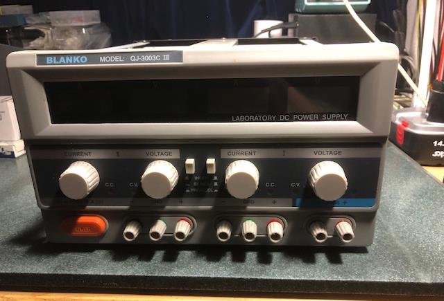

Beste Forum leden,
Ik ben in het bezit van een Blanko QJ-3003C III labvoeding, die het volgende probleem heeft.
Vanaf de voorkant gezien doet de linker kant het niet meer, spanning kan worden ingesteld en gemeten maar als deze wordt belast dan valt de spanning weg.
Dus ingesteld op 12 volt met stroom op maximaal stort deze spanning volledig in.
De rechterkant werkt gewoon goed.
Er is een simpel schema beschikbaar, kan er niet meer informatie over vinden, ooit gekocht bij Radio Ster.
Waar moet je beginnen om deze fout op te sporen?.
Groet,
Pim

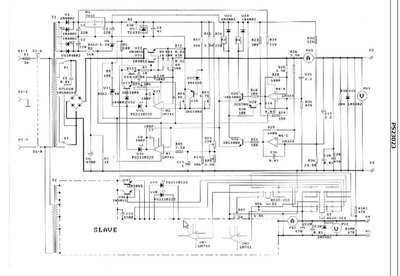

Hier een iets beter schema.

Dat is niet zo duidelijk.
In 't schema staat dat er een "slave" is dus welke doet 't niet en in hoeverre volgt de een de ander, spanning, stroom of misschien afslaan ?
Volgens mij zit er ook een transistor verkeerd getekend, V1B staat er als PNP, moet NPN zijn.
Om 's een wilde slag te slaan, kijk of R17 (15k) soms verlopen is (veel te groot).

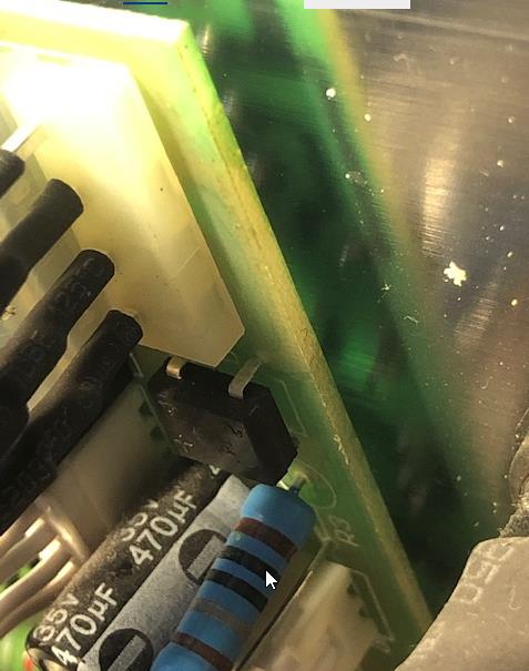

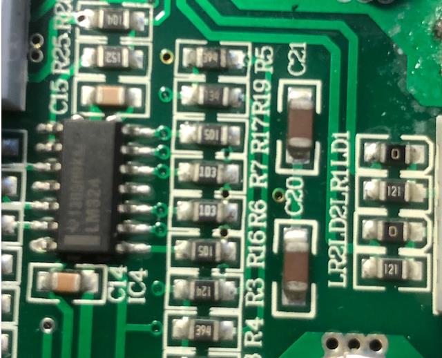

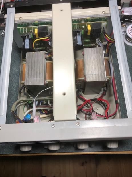

Hier heb ik nog een paar foto`s gemaakt van een paar gedeelten van de voeding.Ah!buis schreef:Dat is niet zo duidelijk.
Achterin zitten 2 dezelfde printjes, op een ervan zitten een aantal onderdelen die op de andere niet zitten. Blijkt nog een brugcel op een van de twee printjes te zitten, zegt dat iets over de slave ?.
En dan heb ik ook een R17 gevonden maar er staat op 501 en hij meet 242 K op de weerstand die er naast zit staat 103 en die meet 10 K, dus is R 17 de juiste?. Groet,
Pim
Re: Blanko QJ-3003C III
Klopt niks van.
Bijv R6 zit aan pin3 van het IC en in het schema zit R6 tussen twee transistors.
Vraag me af of het schema wel bij deze hoort.
Misschien weet Gerard (ds23) iets meer, meen dat ie ook zo'n voeding heeft.Althans die van het schema.
Wat ik van het schema maak is dat er een schakelaar is om de twee voedingen afzonderlijk of samen te gebruiken.
Kies je voor samen dan kunnen ze in serie geschakeld, volgt de slaaf de omgekeerde spanning van de meester, min meester aan plus slaaf.De stroombegrenzing van de slaaf lijkt te blijven werken (slaafdeel niet op schema).
Zouden ook parallel kunnen, al zie ik geen doorverbinding.Wel dat de sturing door de meester voor beide dan wordt gedaan.
Maakt 't allemaal nogal onduidelijk waar een niet bedoelde stroombegrenzing vandaan komt.
Het zou wel eens 105 op zijn kop kunnen zijn; 1 Mohm is een standaardwaarde, 500 ohm niet. Misschien staat er iets aan parallel waardoor je slechts 242 kohm meet in plaats van 1 Mohm.PimDriessen schreef:En dan heb ik ook een R17 gevonden maar er staat op 501 en hij meet 242 K op de weerstand die er naast zit staat 103 en die meet 10 K, dus is R 17 de juiste?

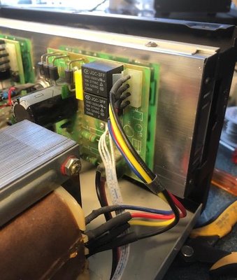

Het klopt dat het schema niet helemaal het zelfde is als deze voeding, maar iets ander is niet voor handen.
Na wat gemeten te hebben zouden het wel eens de twee relais kunnen zijn, die de voedingsspanning inschakelen.
Op de werkende kant meet ik op de brugcel 27 volt wisselspanning, en op de niet werkende kant staat er na de twee relais maar 20 volt wisselspanning, terwijl het daarvoor gelijk is aan de werkende kant van de voeding.
Mogelijk overgangsweerstand contacten van het relais?.

Hoi Marcel,MarcelvdG schreef:Het zou wel eens 105 op zijn kop kunnen zijn; 1 Mohm is een standaardwaarde, 500 ohm niet. Misschien staat er iets aan parallel waardoor je slechts 242 kohm meet in plaats van 1 Mohm.PimDriessen schreef:En dan heb ik ook een R17 gevonden maar er staat op 501 en hij meet 242 K op de weerstand die er naast zit staat 103 en die meet 10 K, dus is R 17 de juiste?
Daar zou je wel eens gelijk in kunnen hebben.
Wie weet.Hoewel die relais schakelen (volgens verkeerde? schema) verschillende tappen op de trafo.Dus zijn er verschillende spanningen te vinden naar gelang de relais los of ingeklikt is.PimDriessen schreef:Na wat gemeten te hebben zouden het wel eens de twee relais kunnen zijn, die de voedingsspanning inschakelen.
