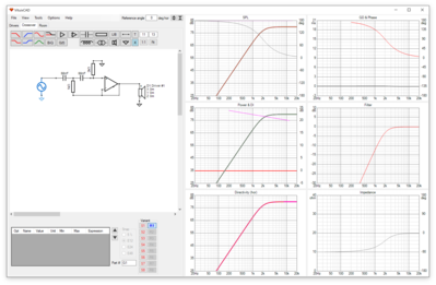

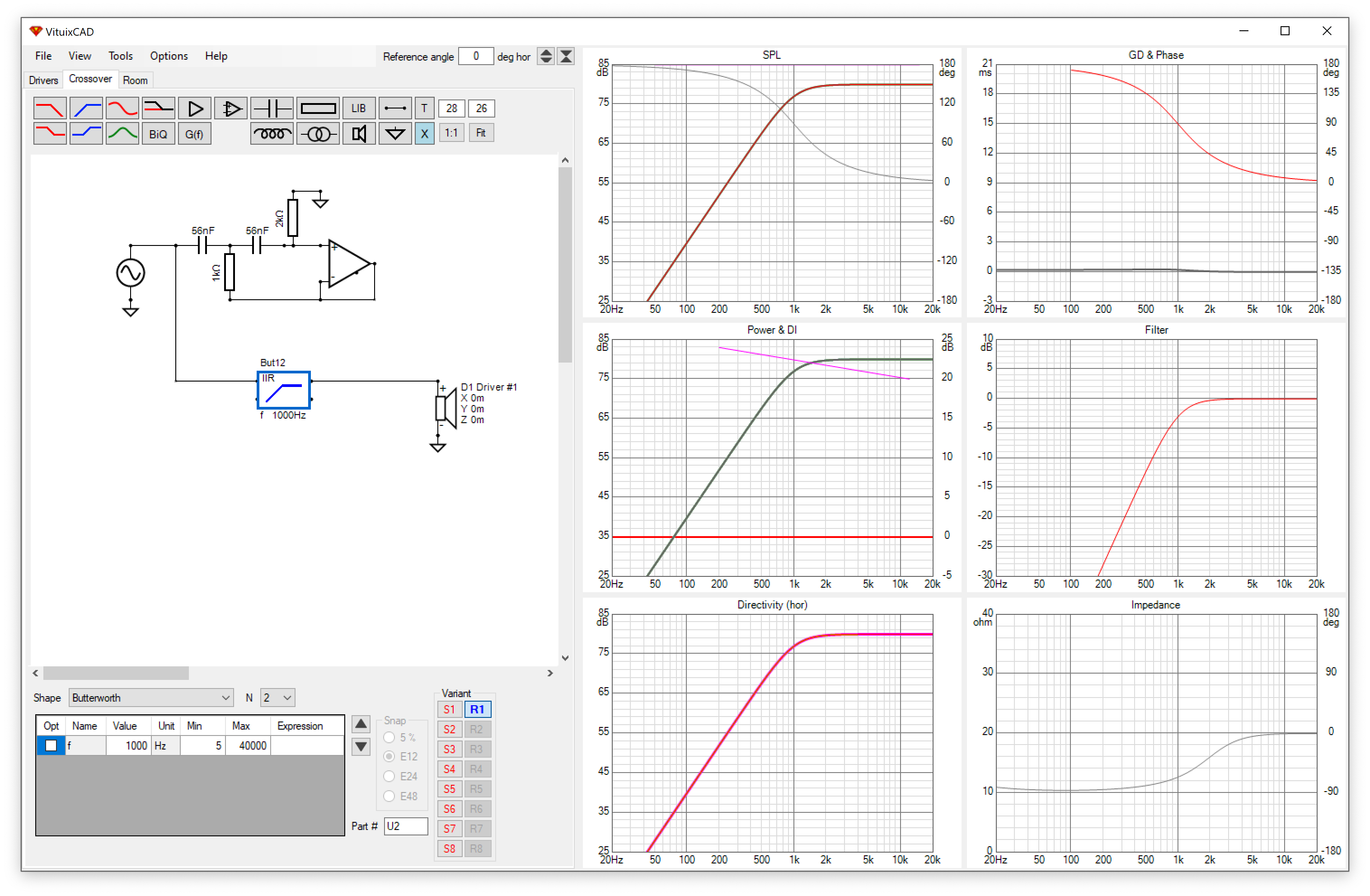

Ik gebruik VituixCAD. Daarin kan je je metingen importeren en passieve filters ontwerpen, maar ook actieve. Je zou eerst globaal kunnen kijken wat globaal het beste werkt, met een generieke high of lowpass blokken en vervolgens dat dan namaken met opamps met R en C en de simulaties vergelijken en tunen. Zie ook screenshots met beide manieren die gebruikt zijn. Dit is met een ideaal model van een driver, maar je kunt ook de interactie zien van gemeten driver met filter.
Zo simuleerd een highpass opamp 2de order butterword filter.
En het kan dus ook met generiek blokje eerst

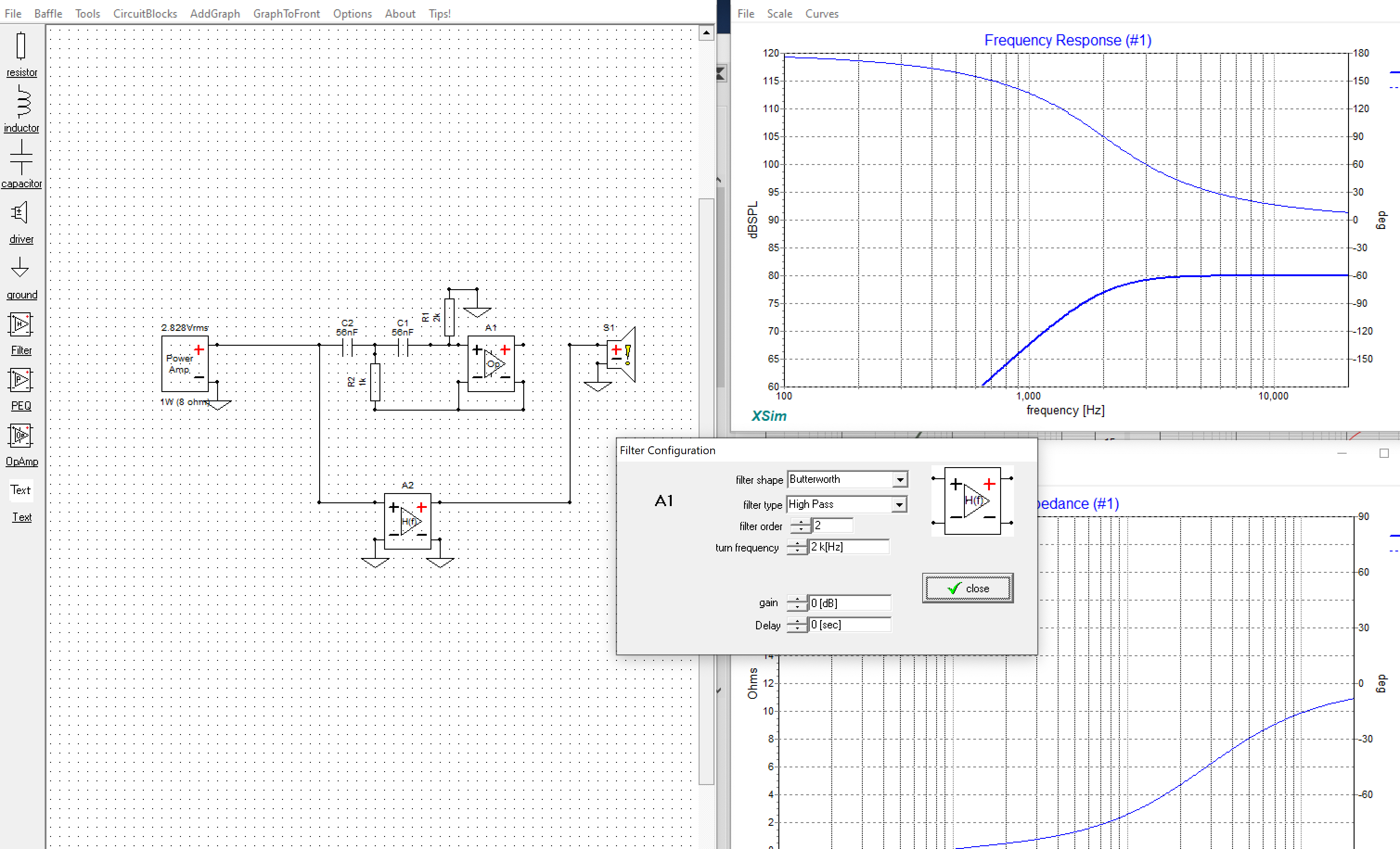

En hetzelfde kun je ook doe met XSim3D
Beide programma's zijn gratis en ik sluit niet uit dat je met BoxSim iets soortgelijks kan doen, maar in dat programma, heb ik me tot nu toe wat minder in verdiept.
