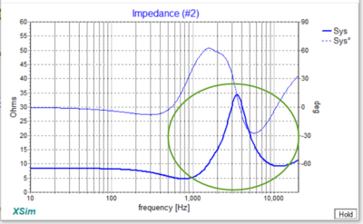

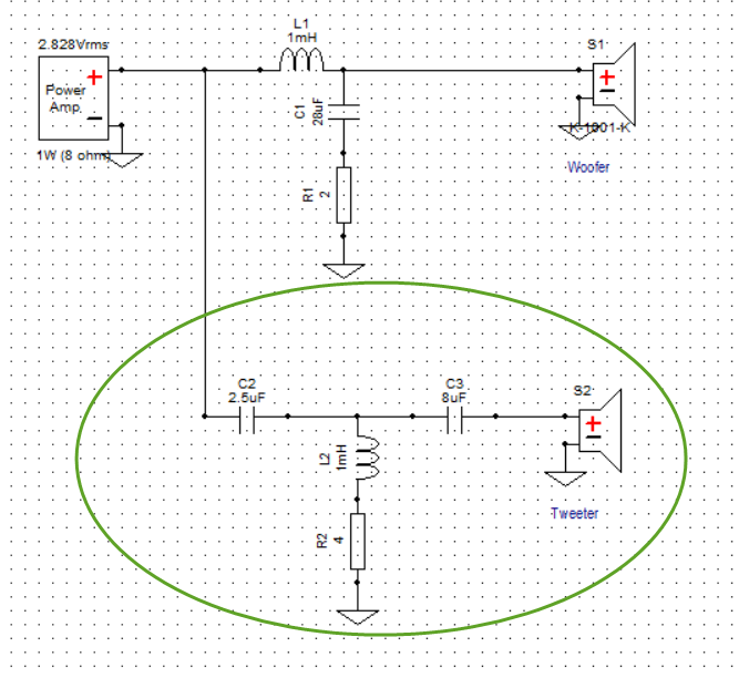

Hallo Forum leden, ik heb een vraag over het filter van mijn Klipsch KG-5.2 luidsprekers.
Het zijn grote hoorn luidsprekers met een mooi rendement van 96dB.
Mooi om te combineren met een buizenversterker, maar dat blijkt toch niet het geval te zijn.
Klipsch heeft hun filter ontworpen voor hun Tractrix-hoorn deze zorgt voor een stijgende helling van 6 dB, maar zorgt ook voor een behoorlijke impedantie piek. Deze impedantie piek vinden buizenversterkers niet fijn. En met luistertesten is het verschil tussen transistor en buizenversterker overduidelijk. Bij de buizenversterker wordt het geluid hard in het hoog en niet fijn om naar te luisteren.
Mijn vraag is, kan het filter ook anders gebouwd worden zodat je geen last hebt van de impedantie bult?

Hey Michael,
There is no resistor inline with the tweeter to make the top end have that higher impedance. It is just caused by the actual impedance's of the drivers.
We can design an impedance trap that will knock out the hump that is at 3.5kHz. That will allow the amp to see a more balanced load.
You can also try a 47 ohm to 30 ohm resistor across the tweeter terminals to knock the tweeter level down a little bit and bring it's impedance down a little at the same time.
Thanks,
Danny
Vind het interessant om eens te gaan kijken met de weerstand parellel op de tweeter (die klinkt toch wel fel genoeg bij deze Klipsch).

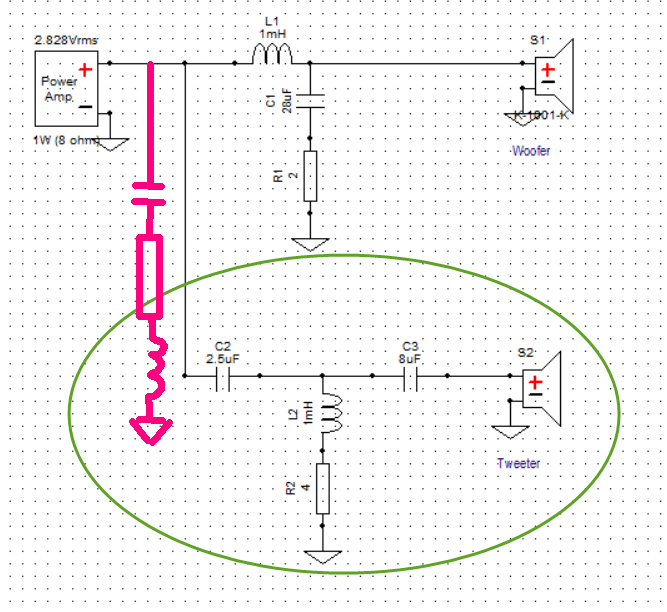

dus een weerstand, spoel, condensator in serie met elkaar, en dat dan tussen de + en - van de aansluitklemmen zetten, de rest van t filter blijft gelijk
als je de impedantie waarden behorende bij deze grafiek:
hebt, dan is zo'n RCL zo berekend.

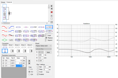

Re: Filter aanpassen voor een Klipsch KG-5.2
De combinatie 0,15mH, 12 ohm en 15 uF zou een redelijk vlakke impedantie moeten geven.
