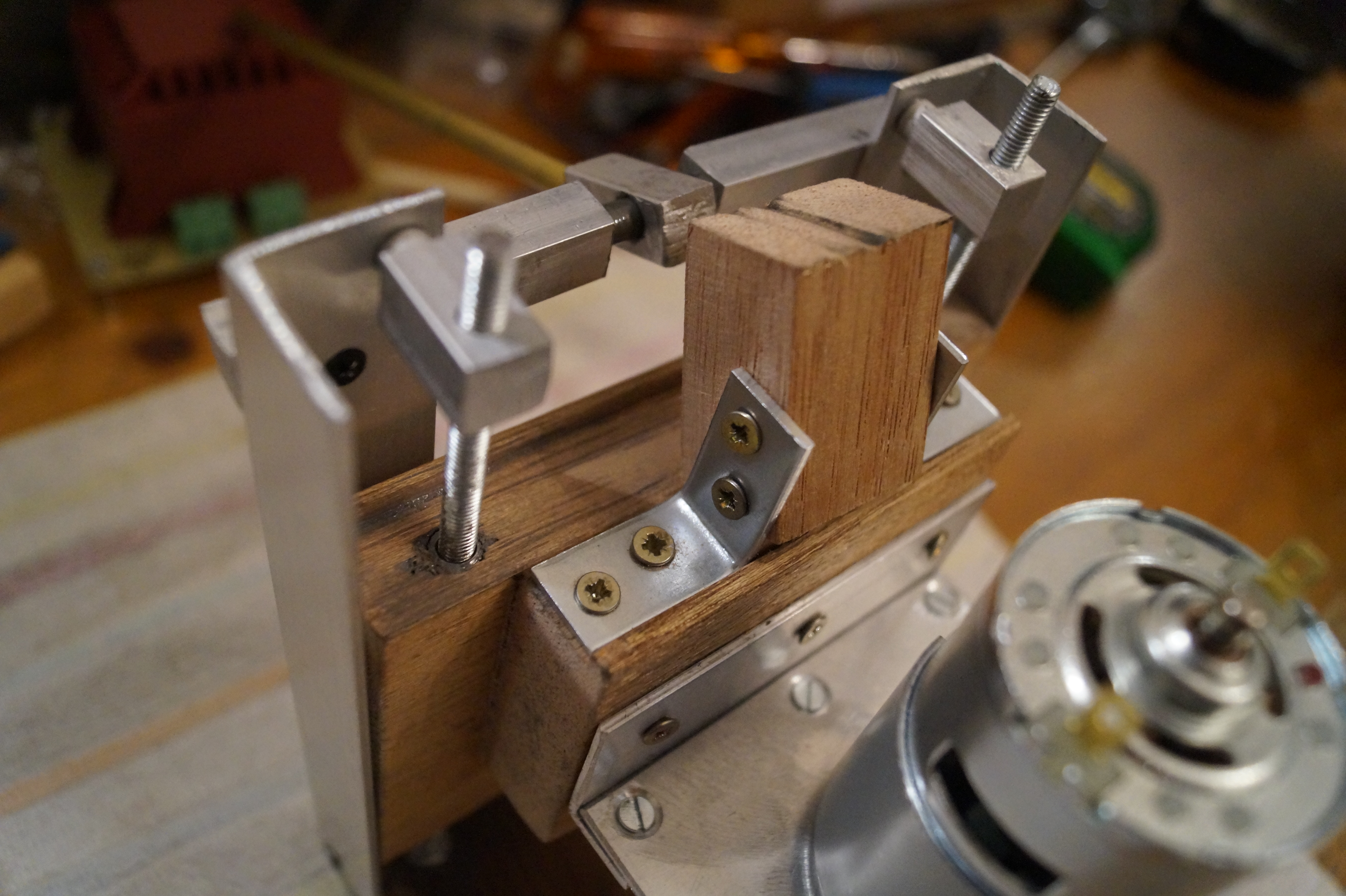

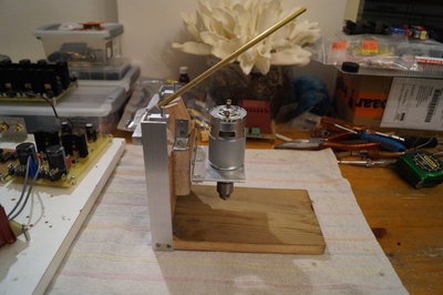

Terwijl de corona miep nog door China huppelt en ik dus nog moet wachten tot mijn AD1865 dac printjes naar NL komen een ander ding aangepakt.
Was het een beetje zat om met 0,8mm boortjes de printen te boren met de hand.

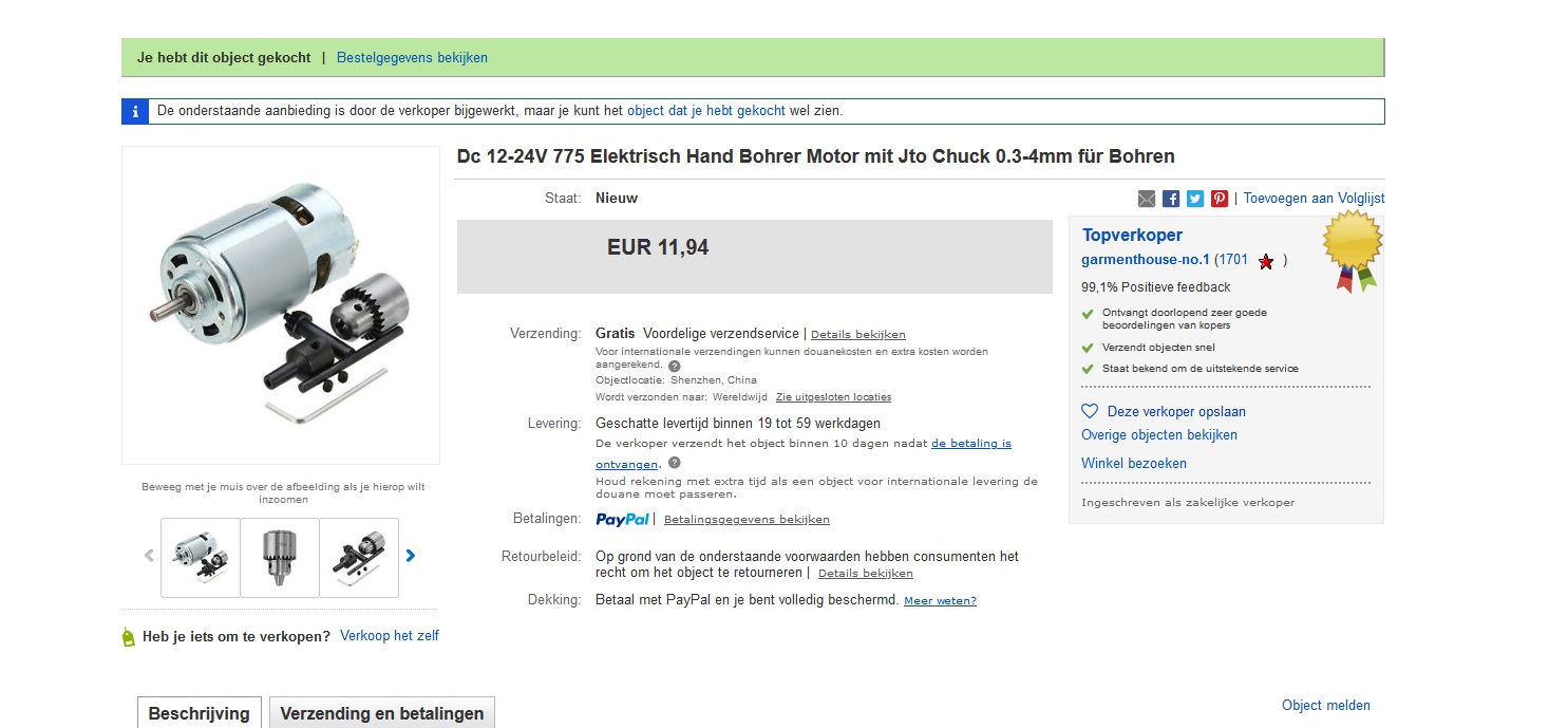

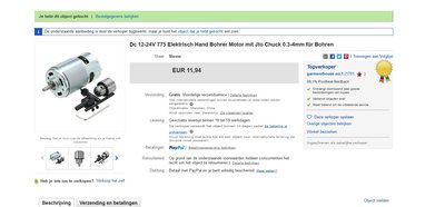

Voor dat China op slot ging al een 24v motortje plus boorkopje besteld en net op tijd binnen gekregen :rock:
Maar ja wat doe je daar dan mee :think:
Even resurge hoe anderen dat doen........... :mrgreen:
Dit sprak me wel aan.

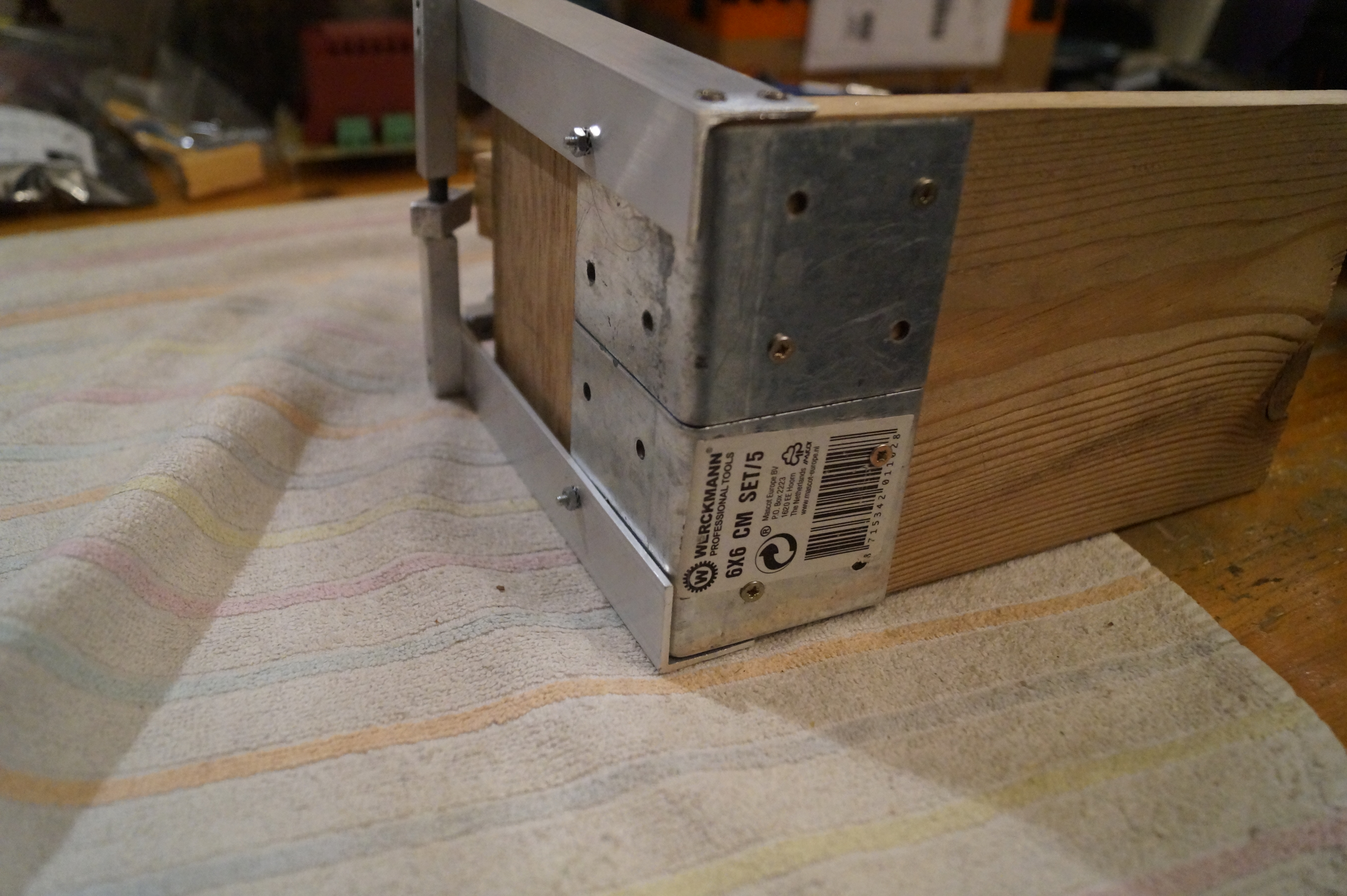

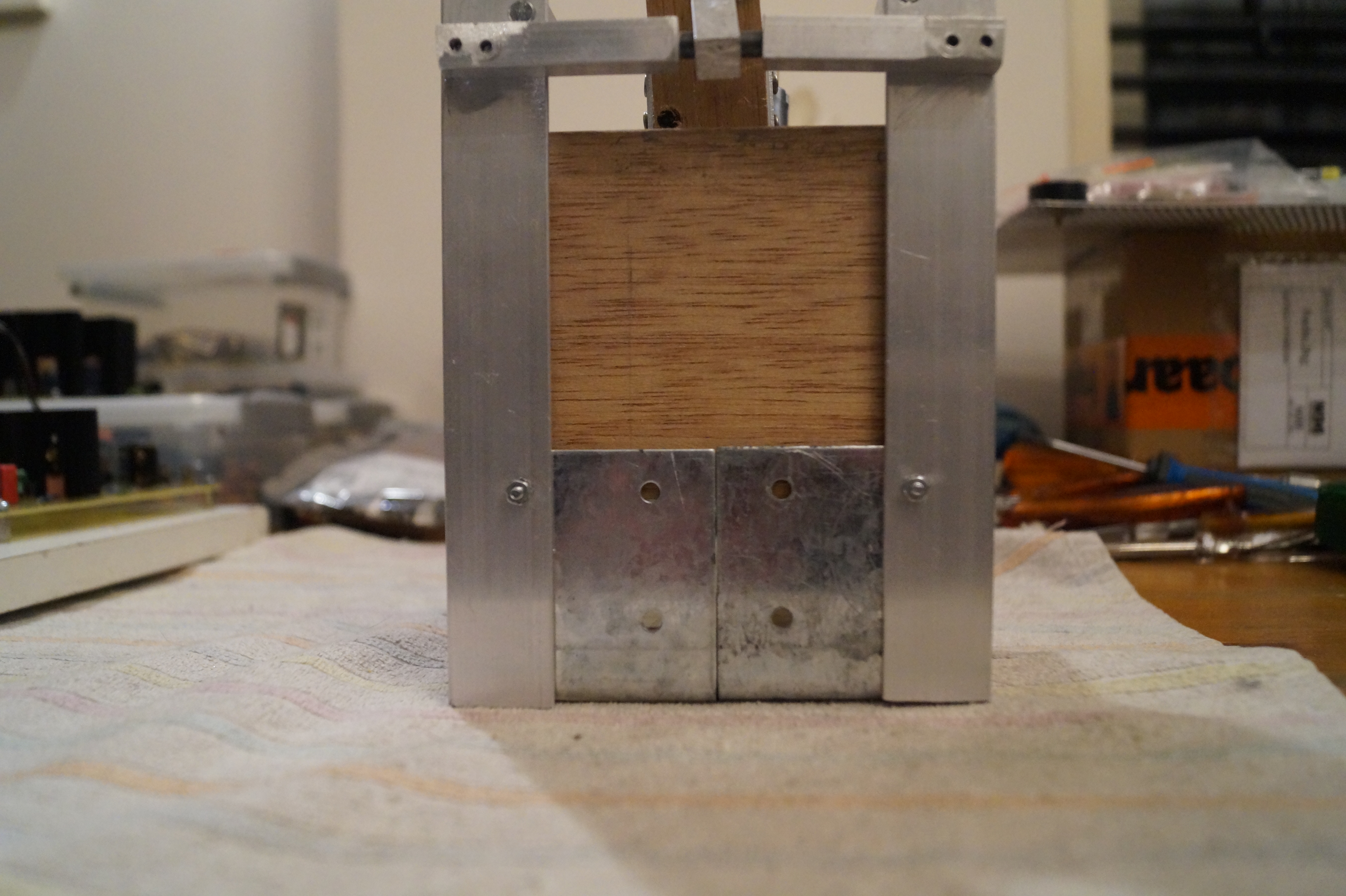

Wat hebben we nodig?

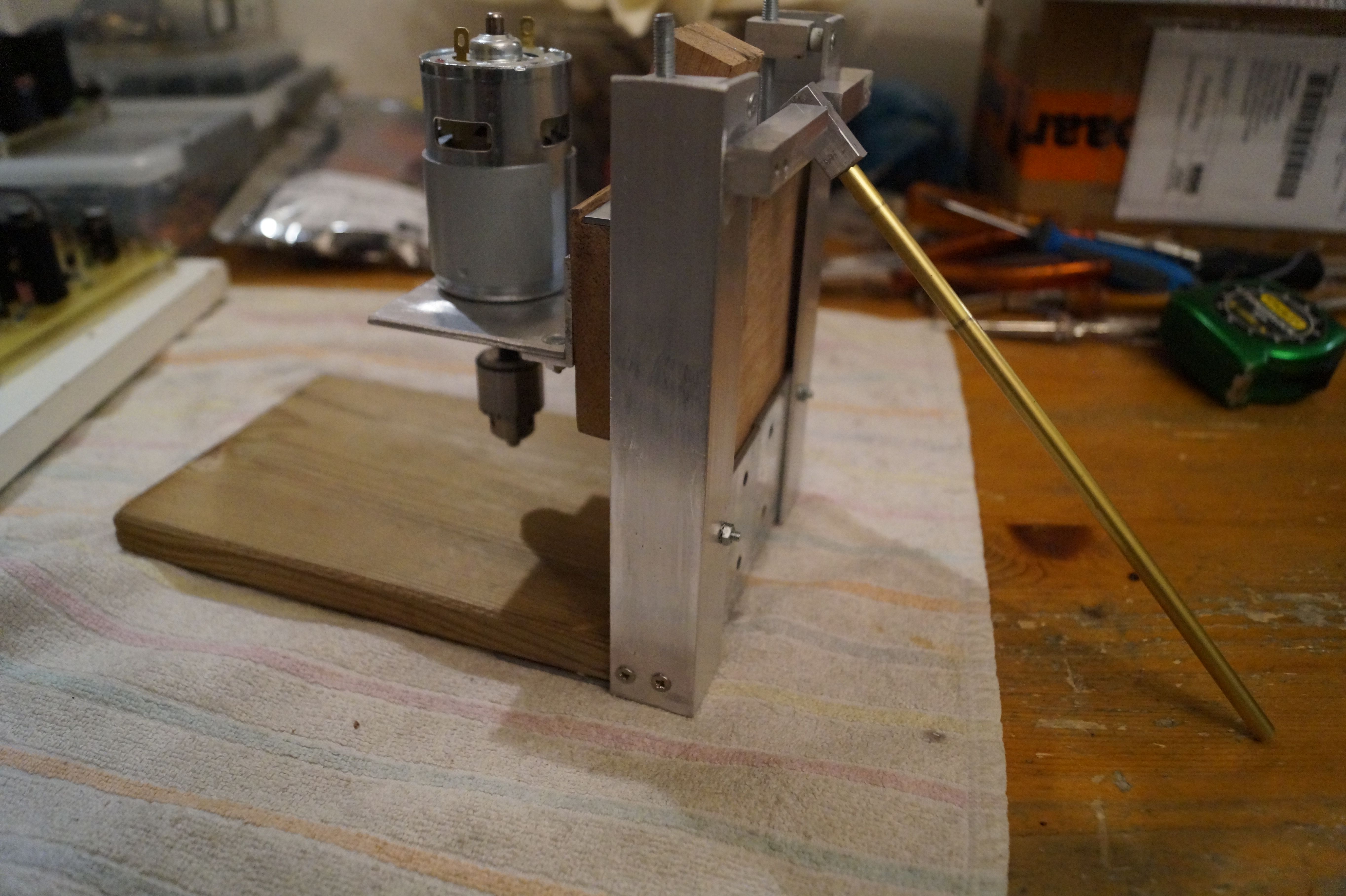

Eerst maar even een rondje Action voor wat hoekijzers,stevigheid is wat we willen.
Dan het schuurtje op z,n kop wat hebben we nog liggen aan klein spul :D

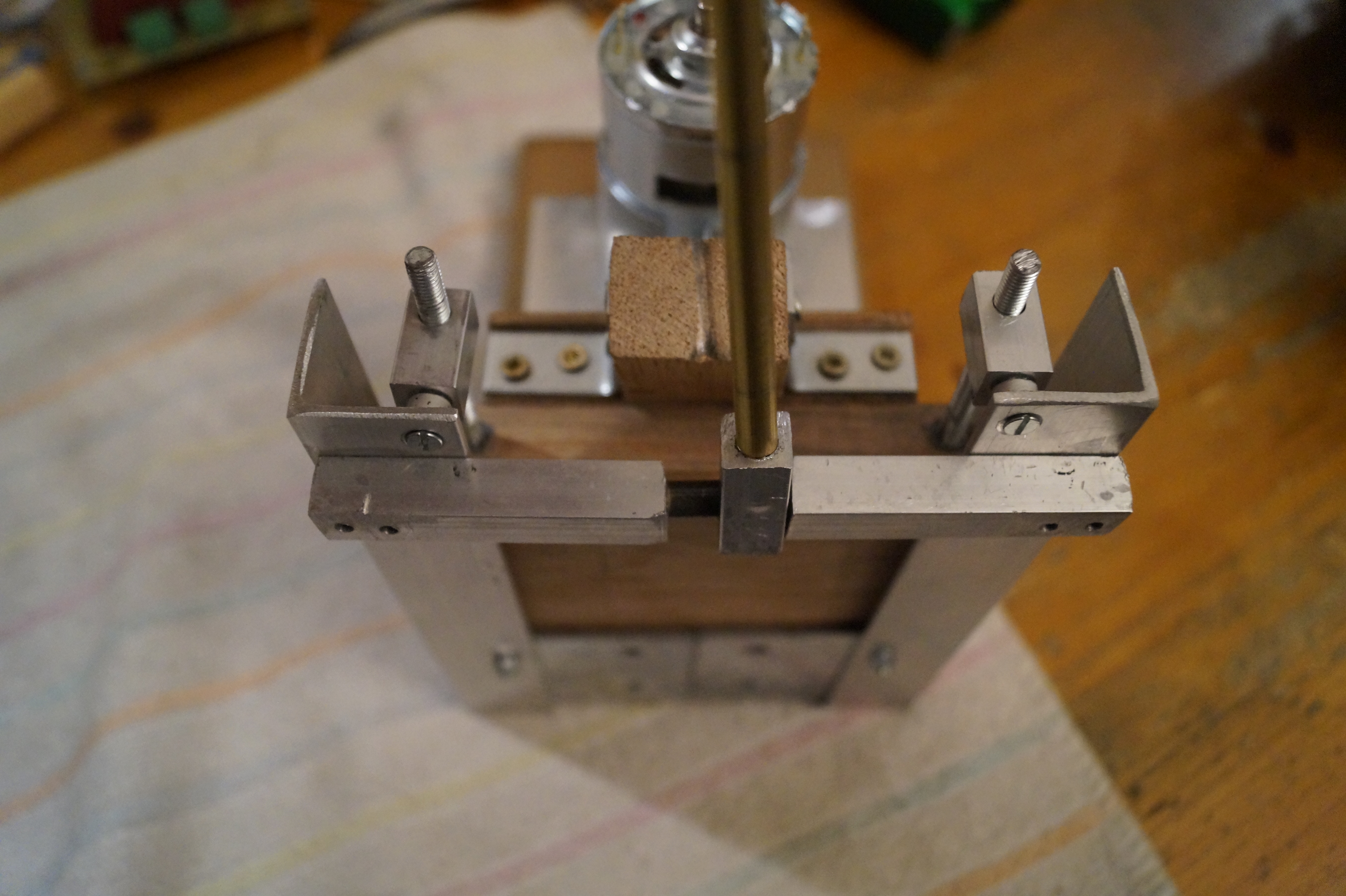

Restjes alu hoek,stukjes hardhout,tuinhout,alu vierkant,M5 draadeind , de nodige M3 schroefjes,wat rest asjes,stukje alu pijp voor de as doorvoer,2K lijm en twee drukveertjes, we komen al een heel eind :lol:
Dan maar wat foto,s hoe het wordt.

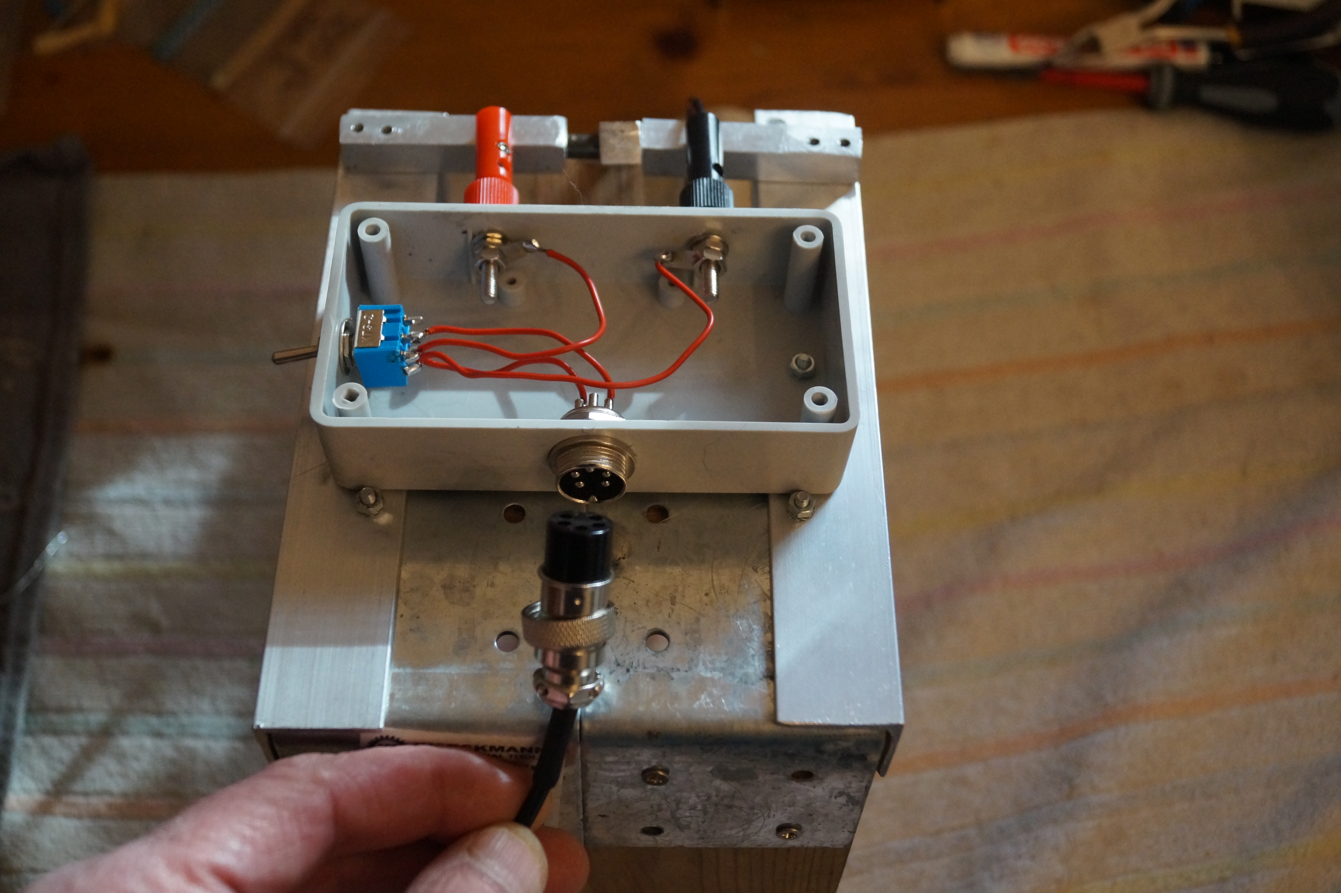

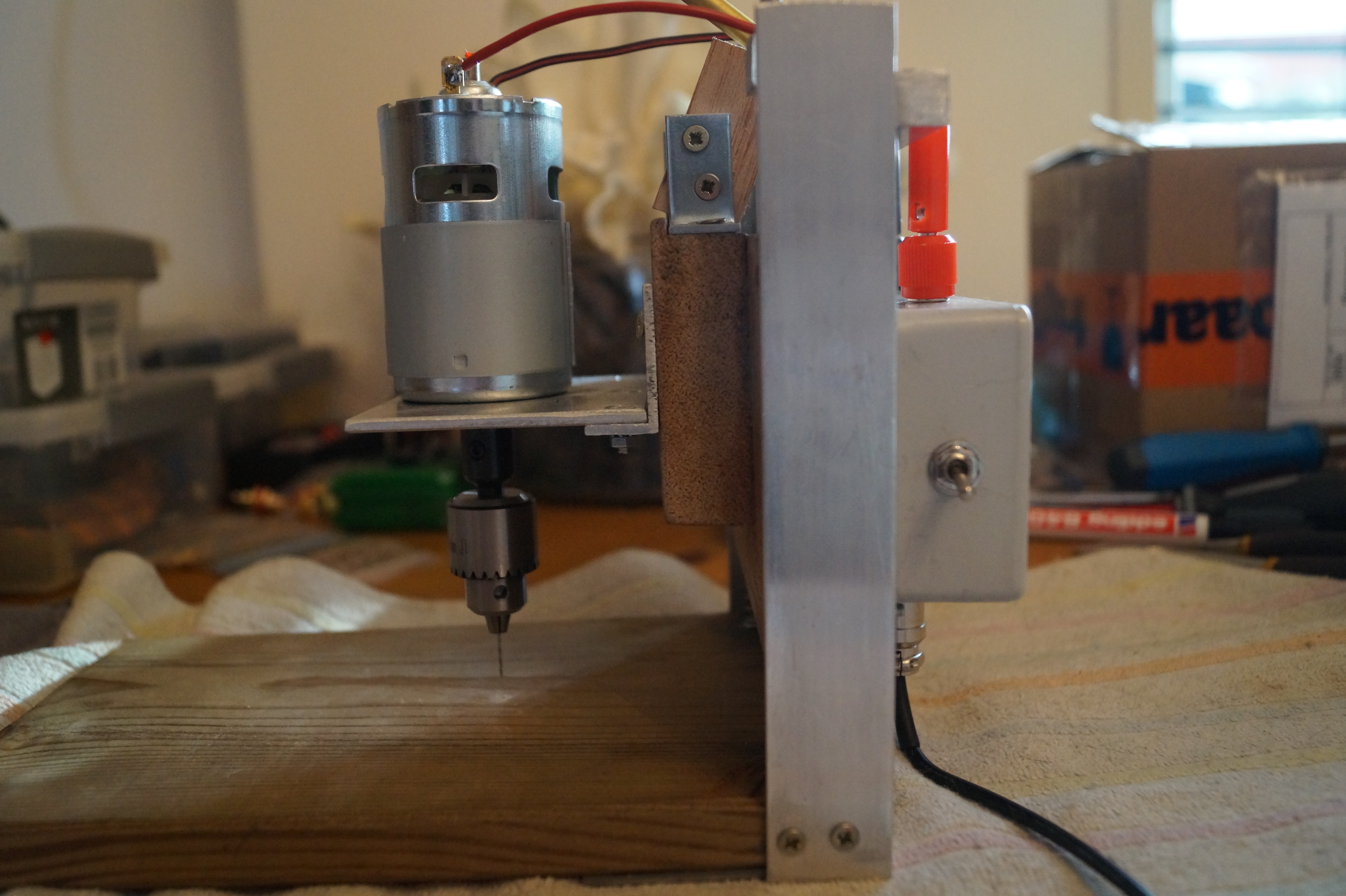

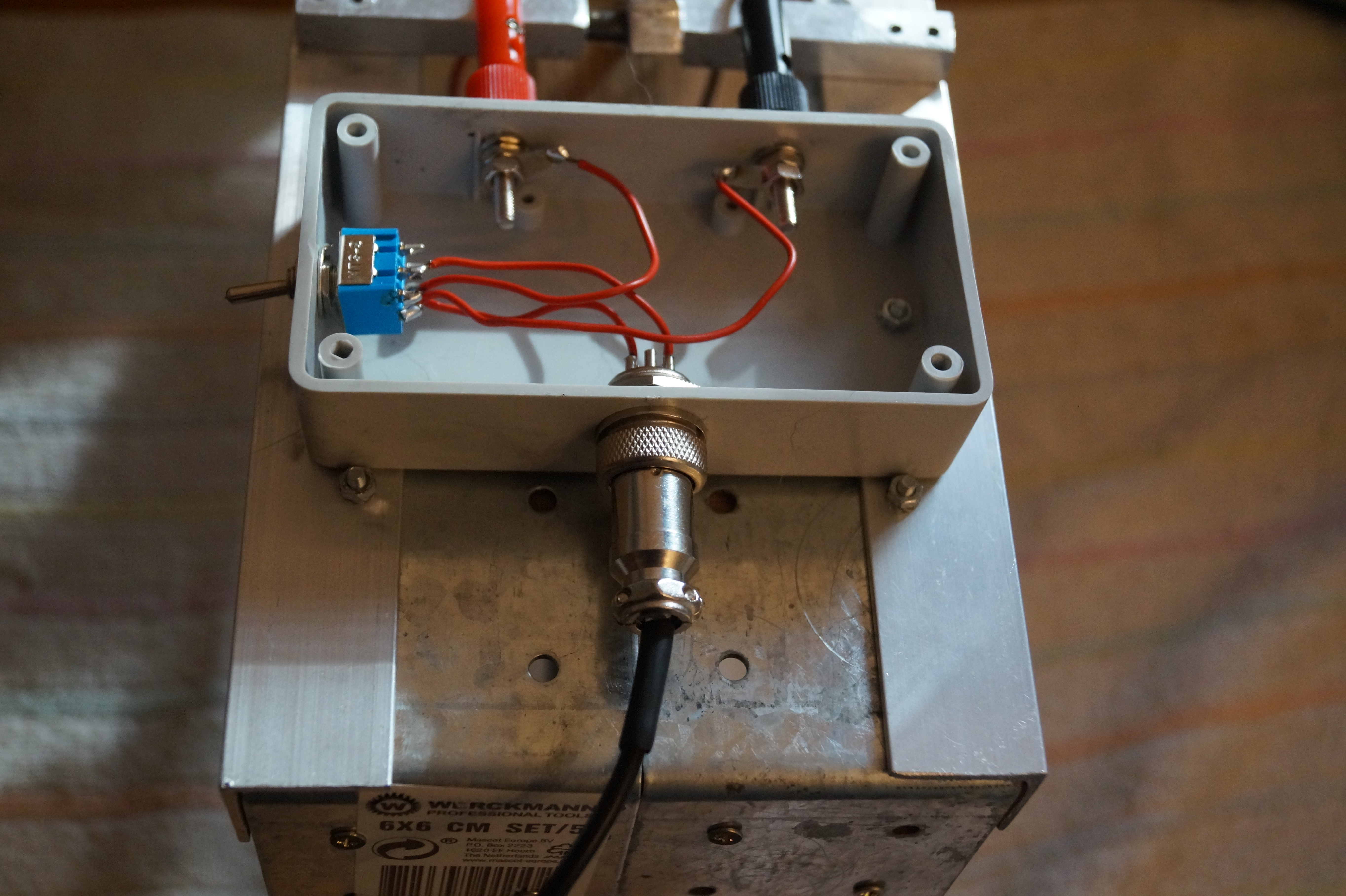

Stap 2 de electriek :mrgreen:
Oude laptop voeding,schakelaartje,verlichting :-k

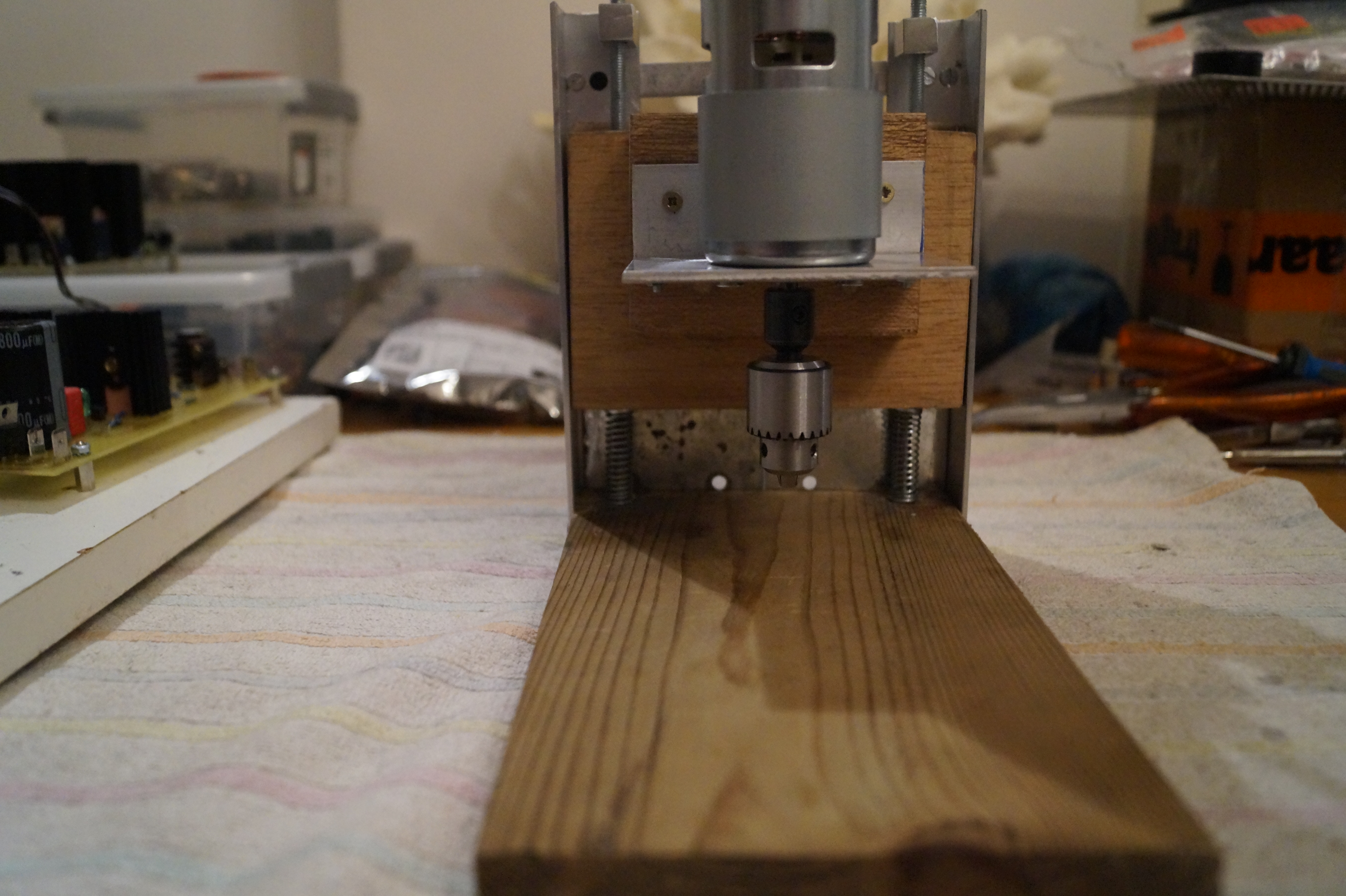

Leuk ding geworden Demo =D> Komt er nog verlichting op, wat ledjes bv in die plaat waar ook het motortje in zit? En zo te zien heb je veertjes gebruikt, dus dat íe zelf weer omhoog komt, handig.

Dank allemaal.
Ja er komt nog verlichting op.
Ik zit te denken aan een 24v buislampje (led).

Dat action ledring ding geprobeerd,te groot en bij demontage brak het in tweeën,KLIKO.
Vandaag wat electriek er aan gezet,lampje moet dus nog.

Blijf 'm leuk vinden hoor, naar aanleiding van je eerste post toen ook al het motortje met boorkopje besteld, tis geen geld, nog niet binnen uiteraard. Is het motortje nog te regelen, nog geprobeerd, bv met stroombegrenzing?
Berichten: 6144
Re: low budget printboor
Het motortje is voor 24v max DC.
Draait hier op een 3,4A 19v laptop voeding.
Voor het boren met een 0,8mm boortje is 19v voldoende.
Heb er geen regeling bij gemaakt omdat je toch max. toeren wilt bij een 0,8 0f 1mm boortje.
Is wel leuk zo,n toerenregeling maar voor mijn doel niet van toepassing.
Trouwens dat ABS doosje en de stekkers had ik hier vandaan.
https://www.tinytronics.nl/shop/nl
Snelle levering en binnen het budget van de titel van dit topic............ :mrgreen:
En de gaten maken met een stappenboor (ook low budget Action) gaat als boter,binnen now time.

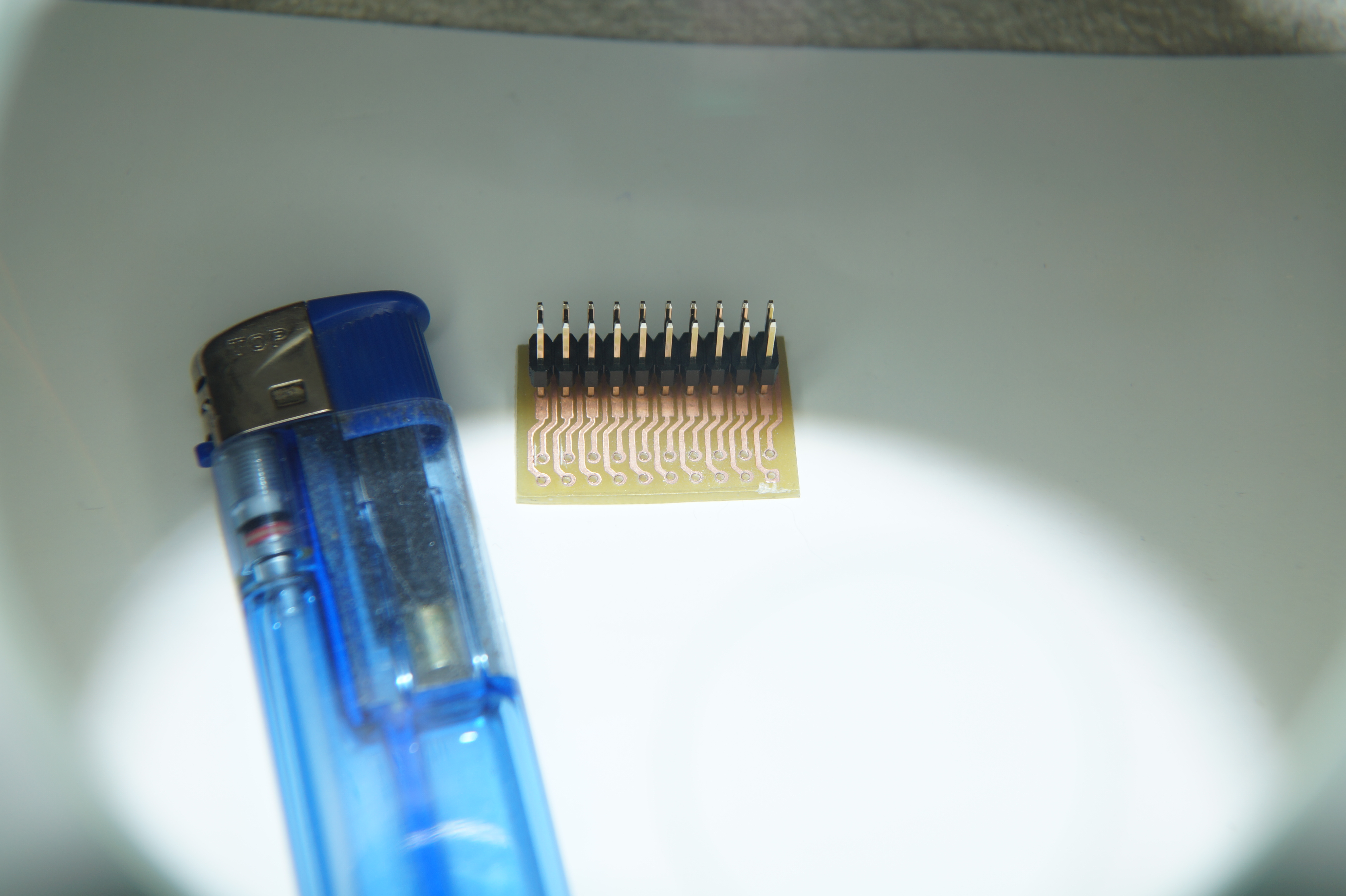

Ik heb wat testjes gedaan en dan blijkt dat licht van onderaf niet de oplossing is :?
Wat je wilt zien is de boorpunt en de print en niet een onderliggend kruis ,dan is licht van bovenaf het beste,al of niet wat diffuus om schittering op de print tegen te gaan.
Heb gemerkt dat de boor zichzelf centreert in het te boren padje op de print en word je wat laconiek en boor je in de vlugheid er een fractie naast dan valt het ook nog te corrigeren met dit low budget ding,met de hand kon je dan een nieuwe print etsen :lol:
Een verloopje met 0,8mm gaatjes heb ik nog nooit zo recht kunnen boren in now time,en de hearder die er op moest paste direct,dit is me met de hand zelden gelukt zonder de nodige rook en koffie pauzes tussendoor. :lol:

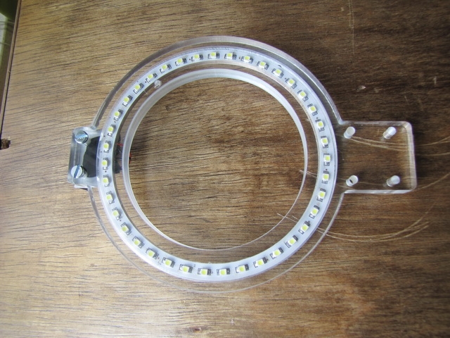

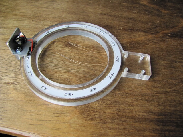

Dit zijn die Led ringen die ik bedoelde [url= Look what I found on AliExpress
http://s.aliexpress.com/IBreueIZ]ook bij Alie [/url]
De Ledring ligt in het plexiglas met m’n bf30 welke ik toen had cnc gefreesd
en de plaat plexiglas zit gemonteerd aan de bevestiging lineaal op de boorpinole
En gaat dus mee op en neer
Die ringen zijn in verschillende afmetingen verkrijgbaar en ik denk die bij alie zelfs spatwaterdicht
En ik denk voor nog geen 1- 2 €
Ohja wel op een redelijk rimpel vrije gelijkspanning gebruiken anders krijg je vervelende verschijnselen
