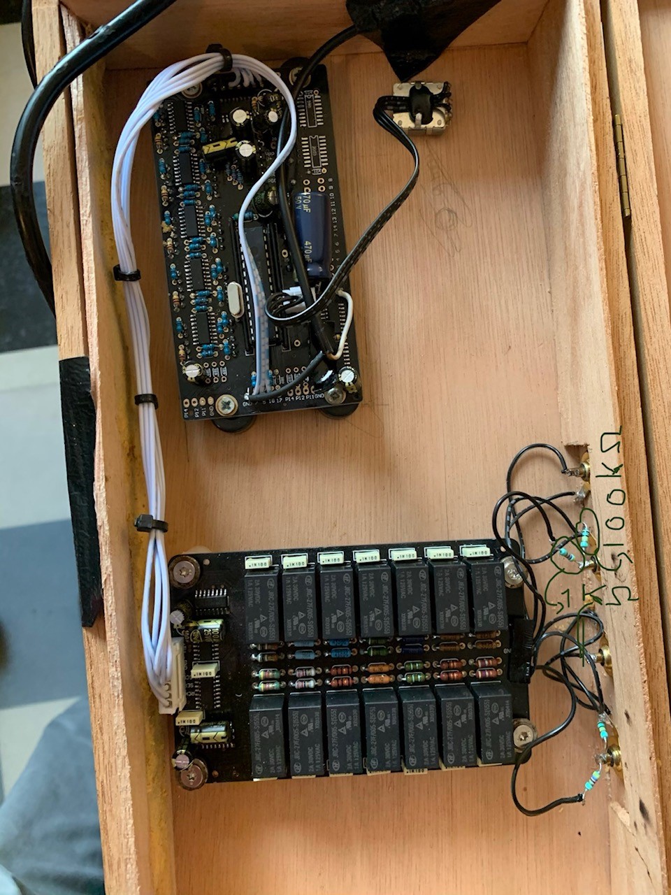

Dag allen,
Ik heb de volgende setup: DAC > relais stepped attenuator > buizenversterker.
Met de attenuator in de 0 positie is het volume al redelijk hoog. Op advies leverancier heb ik wat geexperimenteerd met verschillende weerstandjes in het signaal (op de ingangsbusjes van de attenuator - dus op signaal vanuit de DAC).
Dit in combinatie met 100Kohm (fixed) tussen signaal en massa op hetzelfde busje bij wijze van impedantiecorrectie.
Uiteindelijk blijkt een waarde van 1Kohm op het signaal het beste resultaat te geven. Volume loopt nu mooi op van (bijna) helemaal stil tot luid, in hele kleine stapjes (100 stapjes in totaal)
Hoewel het prima werkt, wil ik graag even bij jullie checken of dit de juiste manier is. Met name die impedantiecorrectie zit me niet helemaal lekker. Klopt het dat die altijd hetzelfde kan blijven, ongeacht de waardes van de weerstanden in het signaal? En zo ja, is die 100Kohm dan inderdaad de juiste waarde?
Onderstaand een foto van mijn stukje huisvlijt. Ik heb de weerstandjes omcirkeld. Voor wie goed oplet ziet dat het weerstandje in het signaal op de foto een hogere waarde dan 1Kohm heeft. Maar op dit moment zit er echt een 1Kohm weerstand in :D
Dank,
Buisbuzz

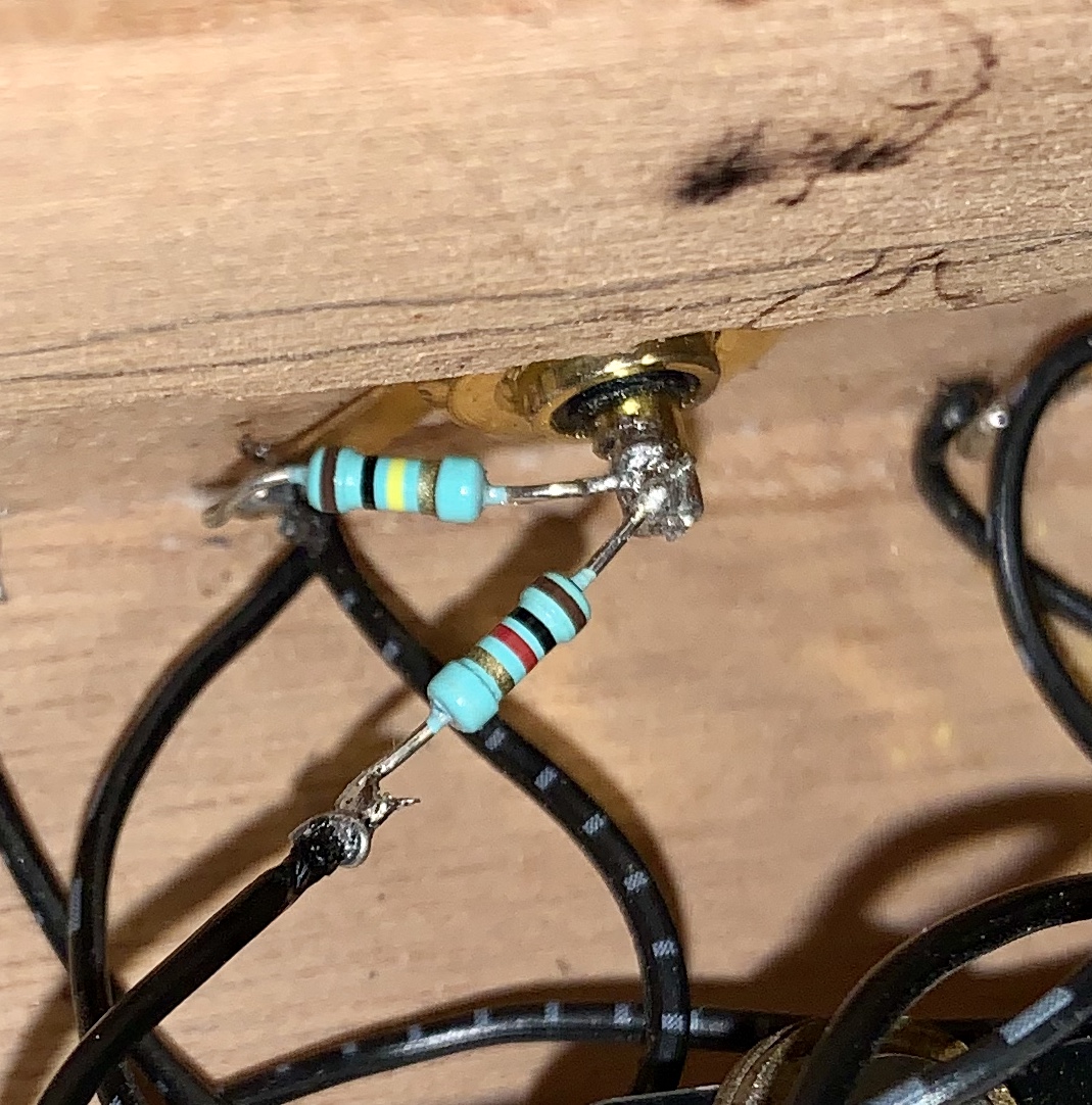

Da's prima, maar wel vreemd dat dit soelaas biedt, de 1K in serie doet normaliter niet zoveel. Weet je zeker dat de 1K en 100K niet verwisseld zijn?

Het klopt wel, ik heb gemeten/gekeken. Hierbij detail foto waarop kleurcodering weerstanden te zien is.
Het werkt goed, dus zo maar laten dan? Wat zou het effect zijn als ik andere waarden voor de impedantie correctie zou gebruiken? Dus eigenlijk de vraag wat die impedantie correctie in essentie doet. En wat dan de optimale waarde is in een bepaalde configuratie. Of maakt dat voor impedantie correctie waarden niet uit?
Bedankt!
