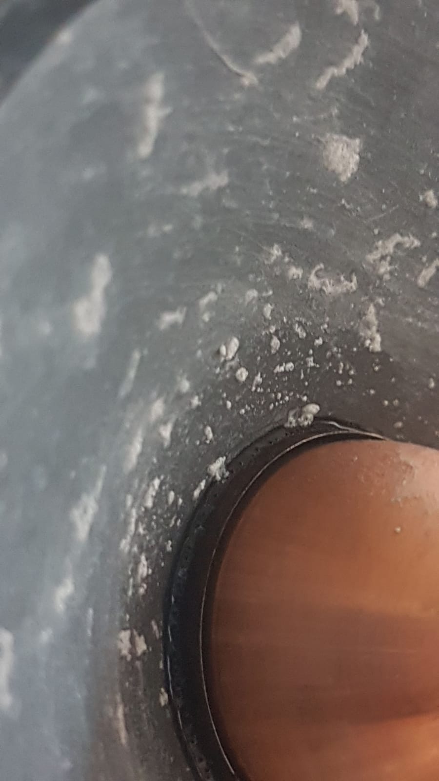

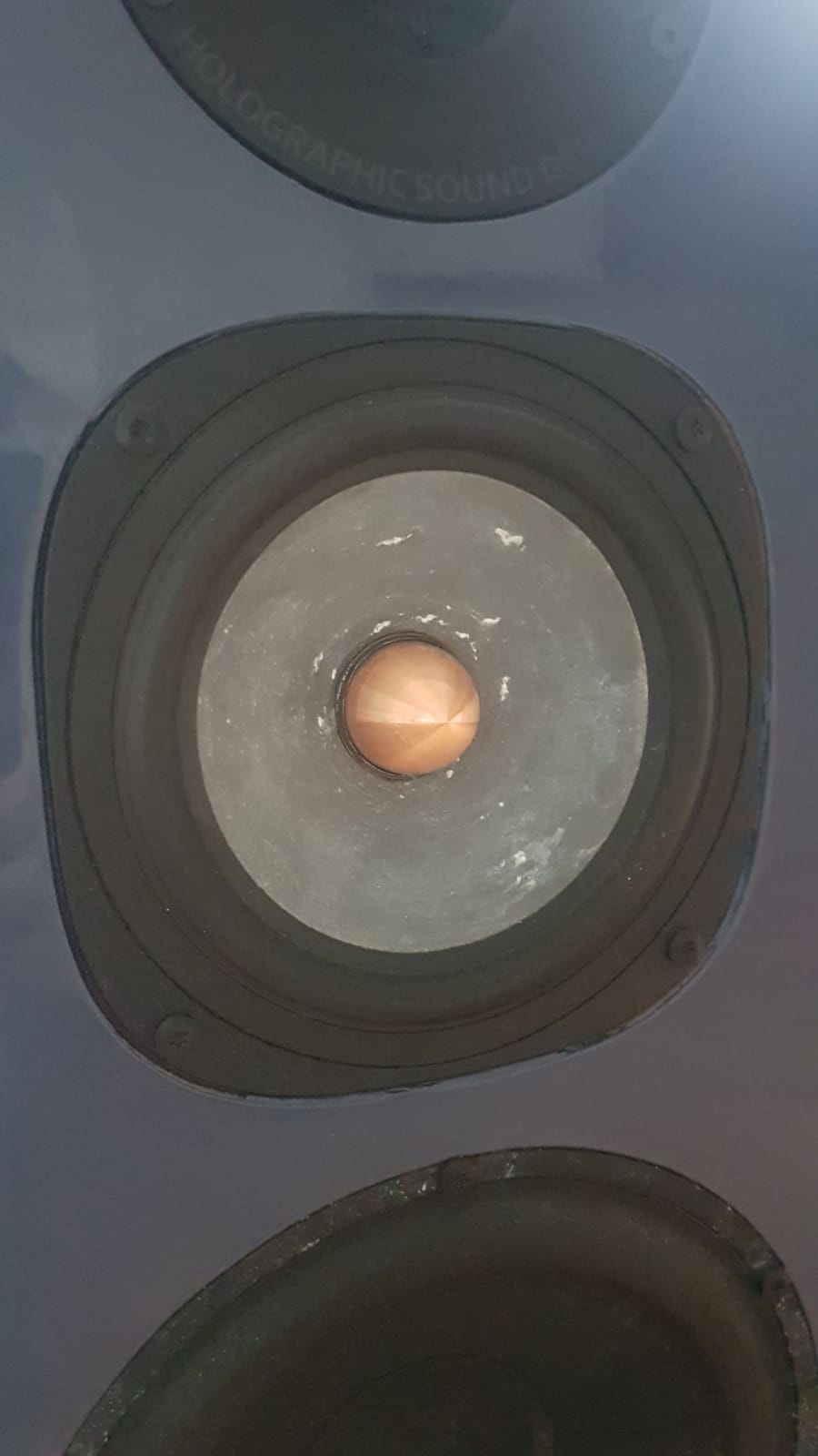

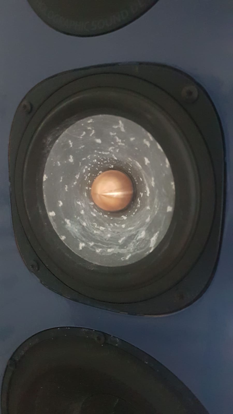

Ik ben een set speakers die ik in het verre verleden heb gebouwd aan het op waarderen maar kom nu het probleem van magnesium roest tegen.
Iemand ervaring om dit process te stoppen (stabiliseren)?

Dat ziet er naar uit, komt het ook fysiek los van de conus?
Re: Seas Excel magnesium conus corrosie
Magnesium staat vrij laag op de galvanische ladder, ik zou er niet meteen een ander metaal of grafiet coating op aan brengen.
Ik dank dat het beste dat je kan doen een coating aanbrengen die de boel goed afsluit van zuurstof.

Je ziet een soort oxidatie vorming in kleine cristal pukkels. Het verpoeierd als je het aanraakt.SSassen schreef:Dat ziet er naar uit, komt het ook fysiek los van de conus?
Rudy stelde voor om het met glasvezel pen schoon te maken. Dan is de vraag of coaten genoeg is of eerst het proces gestopt moet worden(antiroest).richard schreef:Magnesium staat vrij laag op de galvanische ladder, ik zou er niet meteen een ander metaal of grafiet coating op aan brengen.
I.d.d. iets van celluloselak b.v. Schoonmaken zou ik niet meer aan doen dan voorzichtig met een zachte doek en wat IPA. Je wilt niet weten hoe dun dat magnesium is. Daar zo ik niks mechanisch aan doen. Heel misschien met een schuursponsje? Maar dan nog...richard schreef:Magnesium staat vrij laag op de galvanische ladder, ik zou er niet meteen een ander metaal of grafiet coating op aan brengen.
