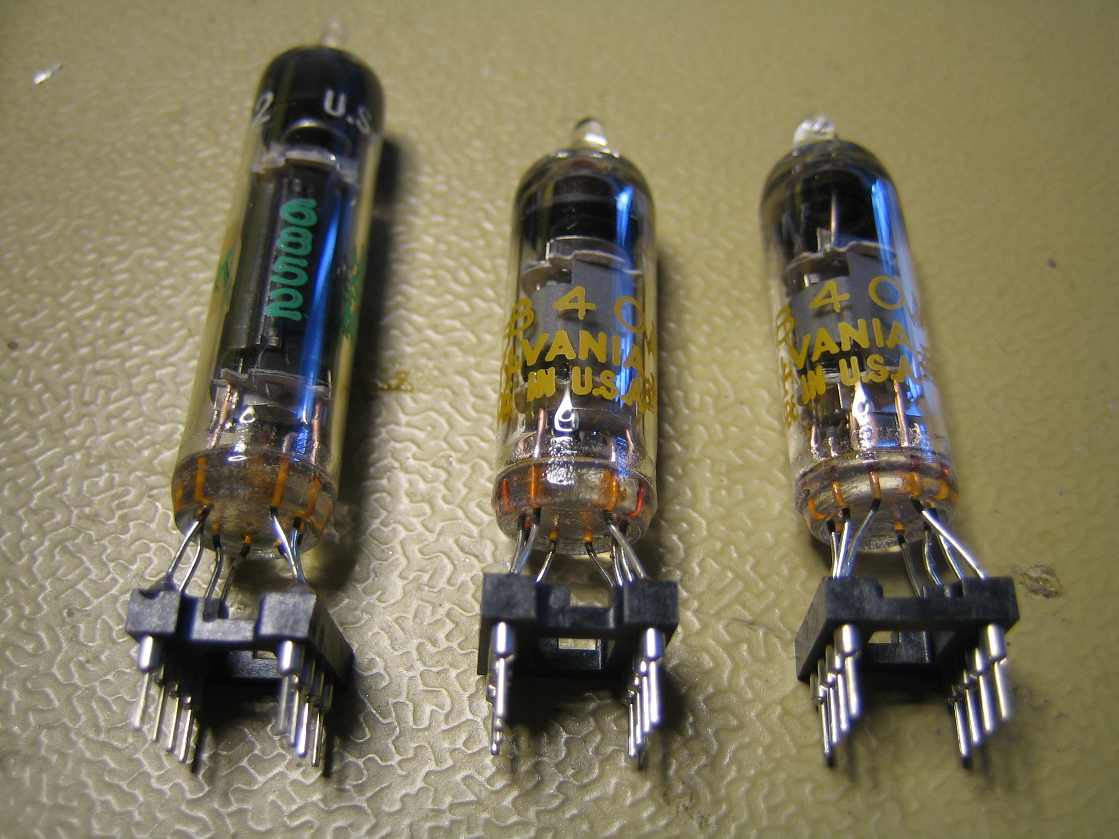

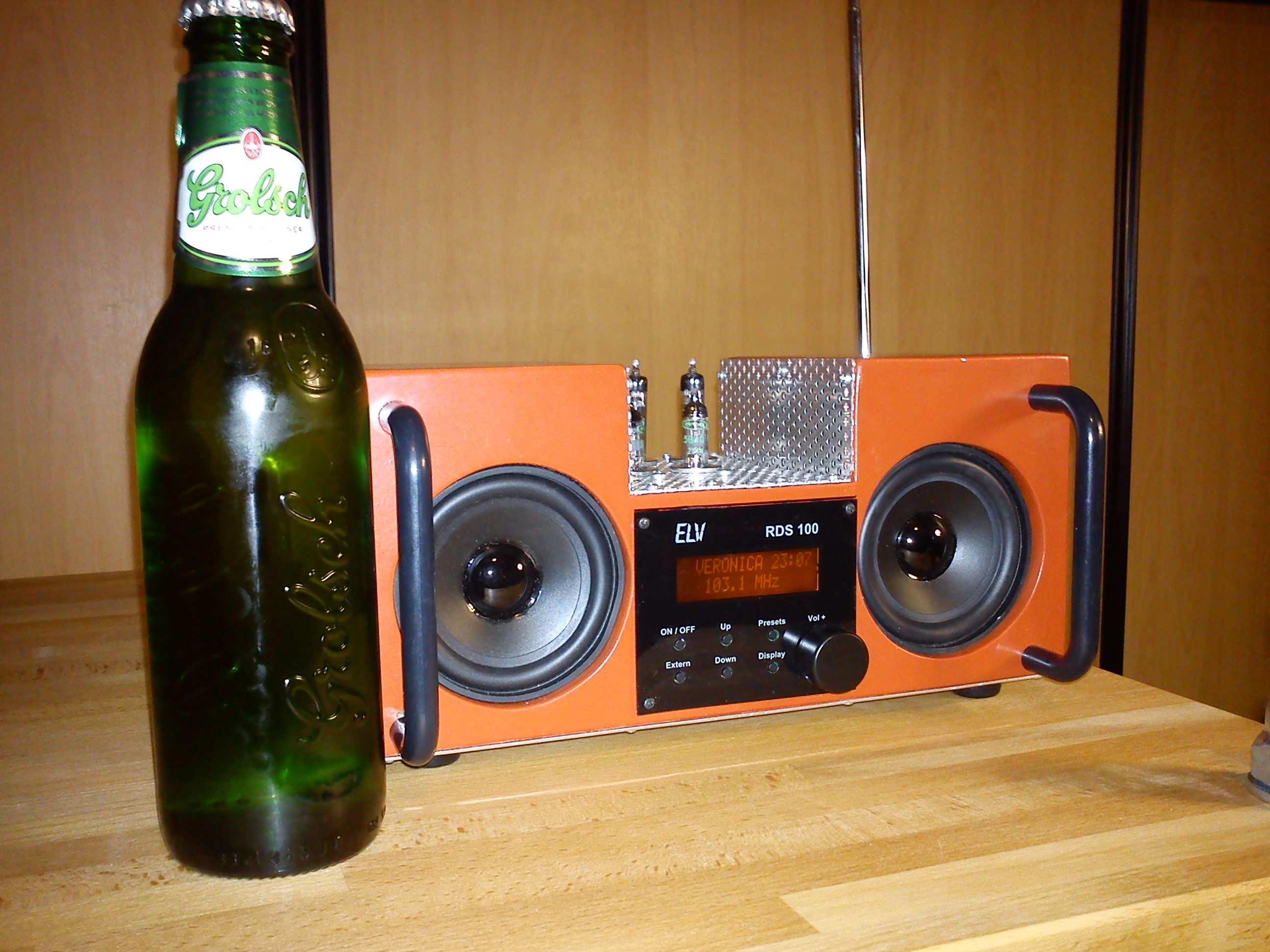

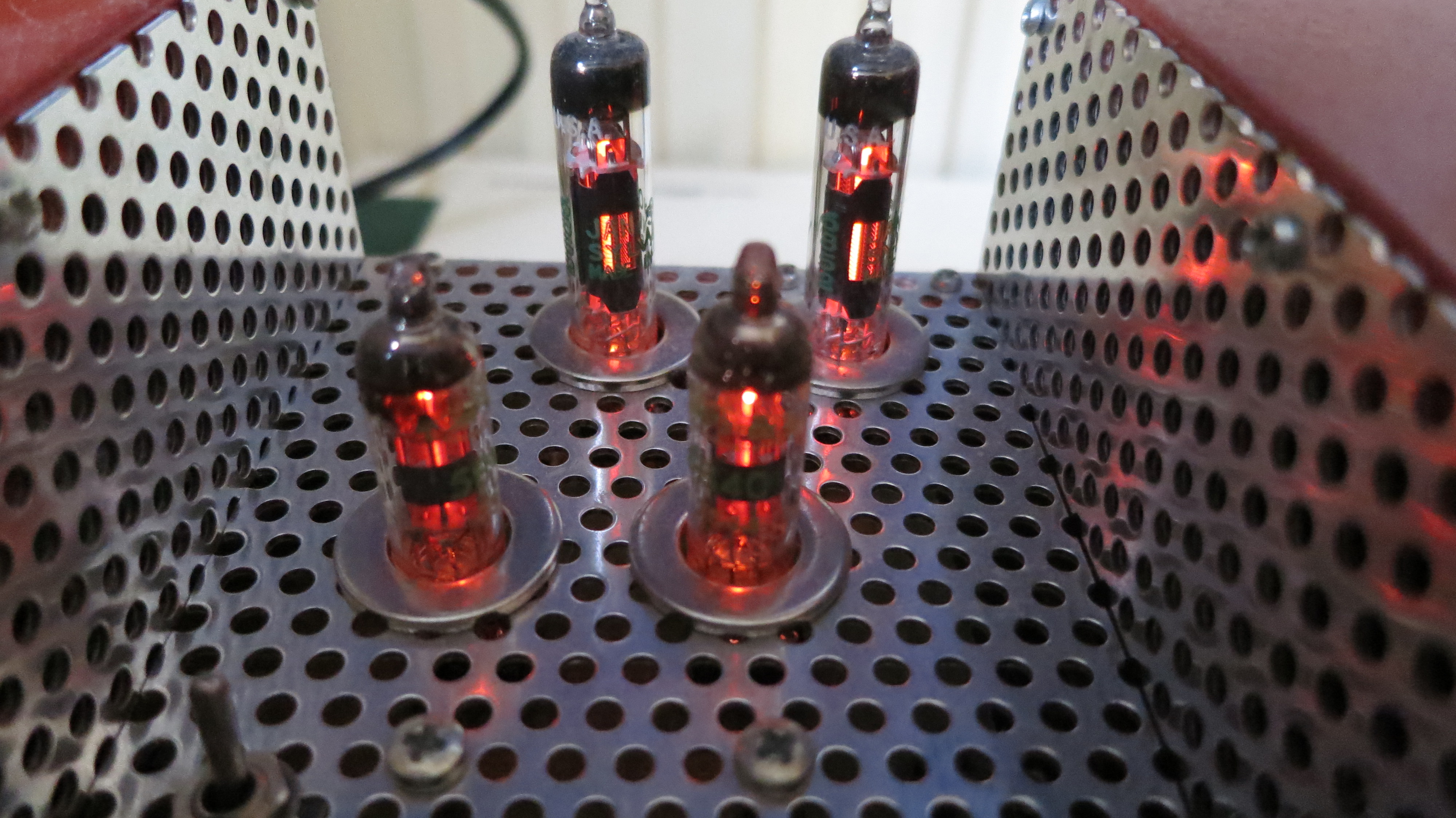

Berichten: 15174
Re: Persoonlijke ervaring met EL91, EL95 of ECL80?
Heb eens wat geknutseld met miniatuurbuisjes, misschien een idee? Ervaring staat hier . Alweer 8 jaar geleden zie ik...
Ja die subminiature buisjes zijn super schattig.
Vermogen is alleen veel te laag, ik moet toch echt minimaal 2-3W hebben.
Wellicht dat een 6P30B of 5902 nog kan, maar die loopt dan ook wel op z'n tenen denk ik.
Daarnaast gooi ik dan wel heel veel weg qua vermogen/spanning.
De voeding doet iets van 250-260V, dat vinden die 6P30B/5902 niet zo leuk.
Die 5902 zijn wel leuke buisjes trouwens, 4W zou nog net moeten kunnen bij een vrij lage spanning.
