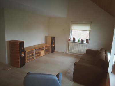

In juni van vorig jaar een nieuw huis gekocht en daarmee komt natuurlijk ook een nieuwe luisterplek die ingericht moet worden.
Hebben nog altijd geen gordijnen in de kamer dus het geheel klinkt nog wat hol zeker als er een aantal mensen op bezoek zijn en iedereen zit vrolijk te kwebbelen. Op zulke momenten word pas echt duidelijk dat we toch ECHT een paar gordijnen moeten gaan ophangen want het is om maf van te worden zo'n echobak.
Maar iig wilde ik mijn nieuwe plekkie even delen hier :)

Gordijnen helpen een beetje, grote aanrader is een vloerkleed. Een nog grotere aanrader is een spanplafond...

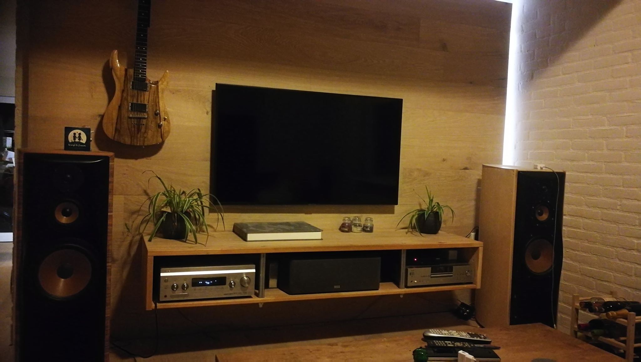

Achteraf had ik de ruimte achter dat tv wandje vol moeten drukken met rockwool oid maar goed daar dacht ik pas aan toen het er al bijna helemaal in zat.

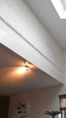

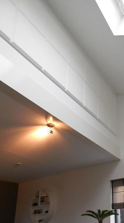

Is het niet mogelijk om het " uitstekende deel van de kamer boven" te voorzien van een akoestische wand, zoals er wel verkrijgbaar bij Merfort?
https://www.merford.com/nl-nl/producten ... aterialen/
https://www.akoestiekwinkel.nl/woning/a ... verbeteren.

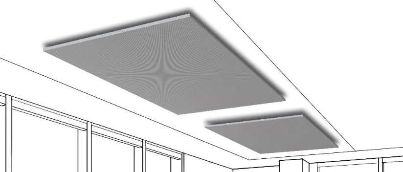

Voorbeeldje

Dat is zeker een optie :)
mooie oplossing ook zoals jij het daar gedaan hebt.
wel een aardig oppervlak nodig als ik de 25-35% van de website moet hanteren
Wat heb ik nodig en hoeveel heb ik nodig?
Dit verschilt nogal per situatie, in sommige ruimten hangen wel gordijnen en in sommige ruimten weer niet. Het plaatsen van 25 á 35% van het vloeroppervlak aan geluidsabsorberende materialen geeft een merkbaar betere akoestiek. Dus heeft uw huiskamer een vloeroppervlak van 40 m². Dan begint u met het aanbrengen van 10 á 15 m² aan geluidsabsorptie. De wanden en het plafond zijn de eerste reflectievlakken van geluid en daarom de aangewezen plekken voor geluidsabsorptie. Het resultaat van absorptiemateriaal onder tafels of stoelen is minimaal te noemen.
Kamer is 55-60m2

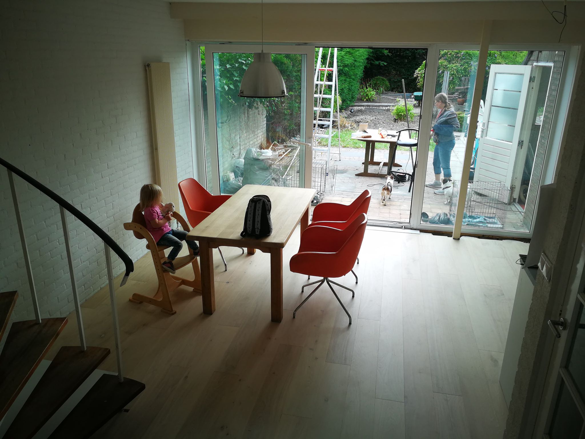

als ik een wilde gok mag doen dan is dit denk ik de grootste boosdoener:
Berichten: 17865
Re: Mijn nieuwe luister stek.
Dat klopt denk ik wel, die harde vloer, en dat kun je dan compenseren met een plafond als een tegenovergestelde effect opzet.
Als alles hard is, geeft het een klater effect, een klap met 2 handen klinkt dan hard en ketst terug, en dat moet als het ware verstrooit en gedempt worden.
Jan de Witt heeft destijds ook dit soort plafondoplossingen gemaakt met Ikea plaid/dekens en houten frames, werkt ook heel goed.
Uit ervaring weet ik dat kinderen heel moeilijk te dempen zijn. Daar heb je echt een flink pak rockwool voor nodig.

Daar moet ik je volledig gelijk in geven en vooral als ze zo rond de 3 jaar oud zijn met peuterdriftbuien ;)
Maar goed het ging niet zo zeer om de Peuter op die foto maar meer die harde stenen muur en die grote lap schuifpui.
