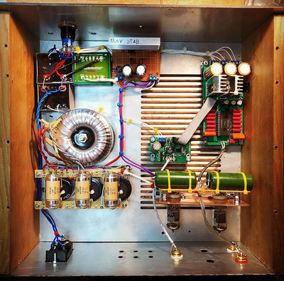

Ter uitbreiding. Op IG kwam ik deze variant erop tegen. Best geinig gedaan, 2x ECC83 als output buffer.
Laatst gewijzigd door 3kes op vr 03 jan 2020, 20:13, 1 keer totaal gewijzigd.
Re: TDA1541 DAC
Hoop rommel in een kastje? Alleen de kurk ontbreekt nog?
Vanwaar die opmerking?
En wat moet je met kurk in een kast.
Rob
Re: TDA1541 DAC
Dat vroeg John van Gent zich ook af.
https://www.hififorum.nl/index.php?PHPS ... ic=15557.0
(Helaas doen de foto's het niet meer...)
Denk dat Sander doelt op het gebruik van als audiofiel bestempelde (Russische) Papier-in-Olie condensatoren, waar je ook net zo goed een nette MKP kunt pakken.
Over die Russische pio condensatoren, daar tikte ik laatst een hele doos van op de kop voor de kosten van twee MKP’s ;) Niks mis met die dingen overigens.
