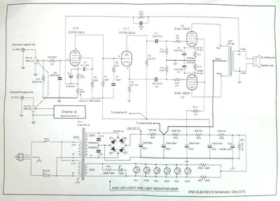

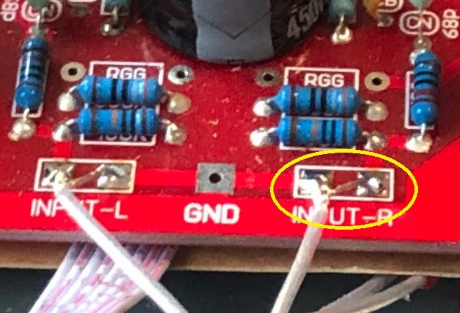

Ik heb tijdens de kerstdagen een leuke buizenversterker in elkaar geschroefd, maar bij de aansluiting van de potmeter naar de printplaat een GROTE fout gemaakt...
Ik heb de + en de - omgedraaid, waardoor de rechtertrap opgeblazen is. (zie bijlage versterker.jpg)
Wanneer ik nu muziek afspeel, begint hij op het rechter te stotteren wanneer het volume enigzins omhoog gaat.
Heeft 1 van jullie (of meerdere) een suggestie wat ik kapot gemaakt kan hebben?

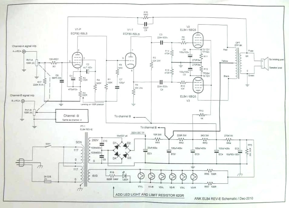

Wellicht af te leiden uit het schema?
Of anders goede suggesties hoe ik kan achterhalen wat er kapot is?
ik ben in het bezit van een oscilloscoop, mocht dat nodig zijn..
groet, Erik
groet, Erik

De enigste potmeter die ik in het schema zie zitten is de volume/gain pot aan de ingang.
Als je die verkeerd aangesloten hebt zal die verkeerd om werken, of niet.
Lijkt me een beetje stug als je daardoor een buis opblaast.
Zou eerst eens de buizen tussen links en rechts omwisselen, kijken of het probleem meeverhuisd.
Indien ja, buis is brak en moet vervangen worden.
Indien nee, is er iets anders niet pluis.

Als 't niet gaat, spanningen aan de buisvoeten in het schema noteren, geeft een idee van wat er mis is.

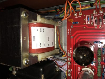

Je gebruikt een andere voedingstrafo dan in het schema, wel goed aangesloten ?

Zoals wellicht op de foto te zien had ik vanaf de potmeter de + en de - omgedraaid.

Een potmeter heeft geen + en -, wel een CW (Clockwise, rechts dus.) een CCW (Counterclockwise, links dus) en een wiper (dat is de loper.)
Maak ander even een tekeningetje van hoe je de potmeter eerst, en het nu hebt aangesloten, en maak hier een scan of foto van.
- Alle solderingen nog eens nalopen. maak gelijk een fot van de soldeerzijde.
- Polariteit van elco's en diodes controleren tov de PCB opdruk en het schema.
- De juiste weerstand op de juiste plaats op de PCB ? zelfde geldt voor de condensatoren.
- Wissel de UGT aansluitingen voor links en rechts eens om. zelfde verhaal als met de buizen omwisselen.

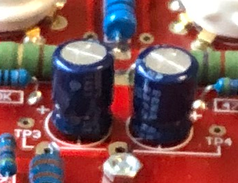

Zou je even willen kijken of deze twee elco's er goed in zitten qua polariteit, in het rechter kanaal? ik kan het op de foto niet goed zien .

Re: Kanaal opgeblazen van m'n nieuwe buizenversterker
Hallo Olaf,
Wat scherp gezien!
De ene elco zit inderdaad verkeerd om...
Ik ga e.e.a. eens demonteren en hem omdraaien.
Bedankt!
groet, Erik
Wat scherp gezien!
Bedankt!
groet, Erik
Olav je verdient een medaille Dat je dat gezien hebt
Alleen ik zou er een nieuwe elko in doen en niet deze omdraaien

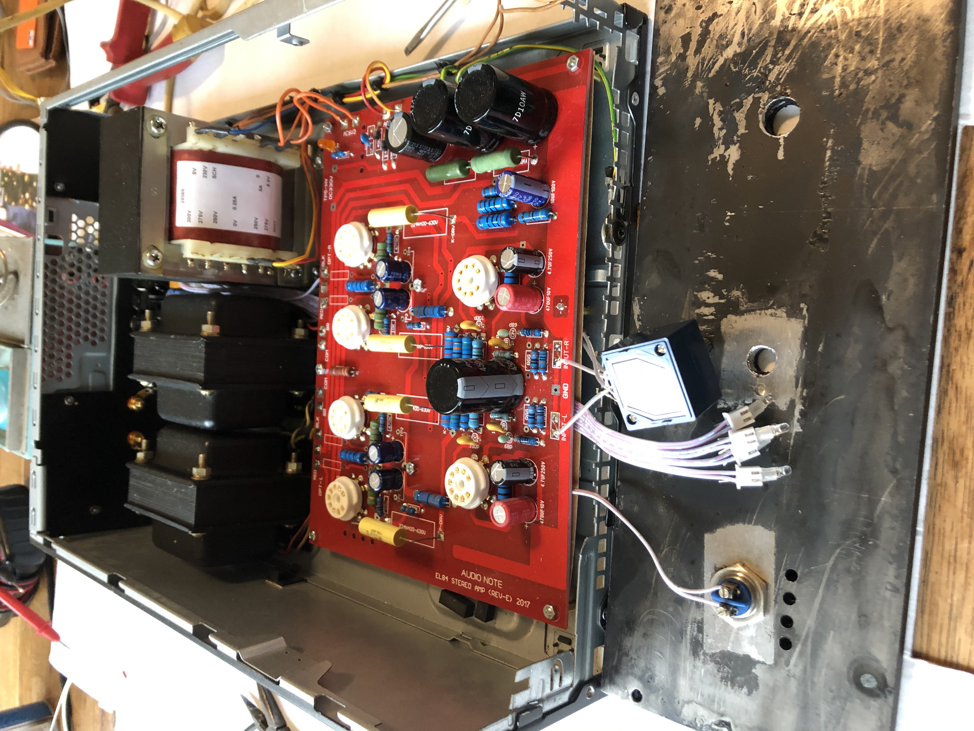

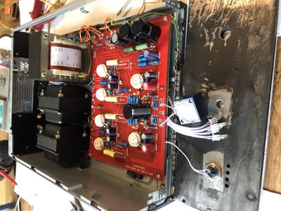

Ah, sorry...
Het duurde vrij lang voor ik de nieuwe Eelco’s in huis had.
Had nl. eerst de elco omgedraaid zodat hij correct was aangesloten, maar dat bood geen soelaas.
Daarna dus alle 4 de elco’s vervangen, maar dat geeft ook niet het gewenste resultaat.
Wanneer ik hem nu aansluit en het volume wat verder open draai begint’ie te hikken.
Alsof hij het vermogen niet kwijt kan.
Ik dacht eerst nog dat de bedrading tussen de UGT’s en de speakerklemmen te dun was, dus heb die aangepast. (heidens karwei) maar dat hielp ook niet. Weet nu eerlijk gezegd niet wat ik hier nog mee aan moet.
Hij staat nu zo in een hoekje. Wat ook niet helpt is de versterker die ik nu gebruik. Die speelt ook erg fijn. Daarnaast ben ik aan een Phono buizen voorversterker begonnen voor m’n zoon. Maar...
Heeft iemand nog een idee waarom hij begint te stotteren wanneer ik hem maar iets harder zet dan normaal spraakvolume, dan verneem ik dat heel graag.
En nóg belangrijker: wat kan ik er aan doen om dit te verhelpen?
(De UGT’s zijn van een Bocama LA224B, niet die uit de 2 die onder op de foto staan)
Groet, Erik
Misschien eens wat meer foto's plaatsen van hoe de zaak er nu bijstaat ?
Ik zou ook even de voedingsspanningen meten, in het schema intekenen, en deze inscannen of fotograferen.
Mijn gevoel zegt dat er in het voeding gedeelte iets niet juist gebouwd is. Misschien toch de trafo niet juist aangesloten. Meer foto's zijn op zijn plaats

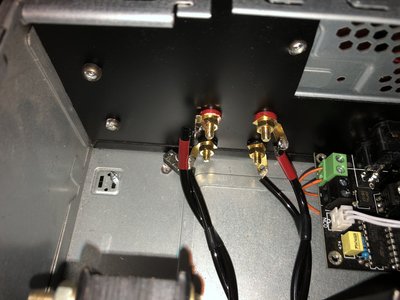

Ik neem aan, dat de foto de verkeerde aansluiting weergeeft, of niet?
Als ik de foto bekijk, dan is de rechter aansluiting verkeerd. De afschermingen van beide aansluitingen moeten het dichts bij GND zitten, dus naar elkaar toe. De binnenaders zitten ver bij elkaar vandaan. Dus rechts volgens de foto moet volgens mij omgedraaid worden. Heb je dat gedaan?
Piet
Piet

Hallo Forumleden,
Wat fijn dat jullie ondanks mijn wangedrag, tóch de moeite willen nemen om mijn probleem te helpen oplossen!
Hierbij meer foto’s en audio/video.
Ik hoop dat jullie hier iets mee kunnen. Ik weet nl. Zo geen oplossing te bedenken...
Groet, Erik
