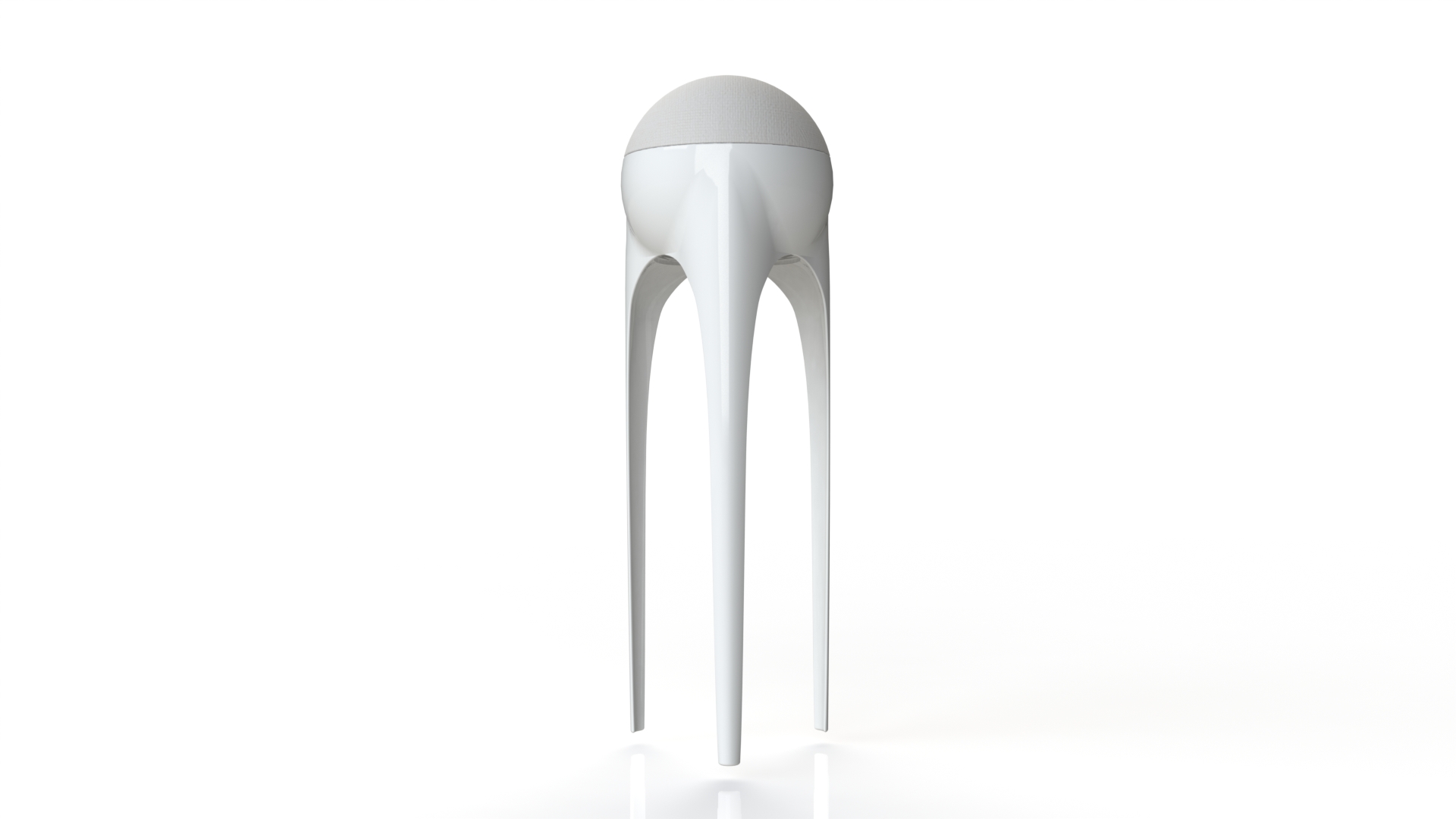

onderstaande fotos zijn test voorbeelden van de speaker. Hij is ongeveer 1M hoog en de bol heeft een diameter van 29cm... erg klein is ie dus ook weer niet, maar alsnog is de orgiinele versterker net iets te groot.

De renders zien er gelikt uit, maar lijkt me erg instabiel. hoog zwaartepunt.
Vorm en functie. maakt niet uit of het handig en praktisch is, laat staan of het goed klinkt, als het er maar geil uitziet.

Hahaha klopt inderdaad! Was beetje bedoeld als "designstatement" thanks!!

Zitten er nu 5 speakertjes in de bol of slechts één?
Je kunt er anders altijd nog meloensap mee persen.
Denk er ook aan of je een bluetooth module erbij wil hebben, dat zit in alle design dingen.

Er zitten inderdaad 5speakers bovenaan de bol... overkill? De subwoofer zit onderaan en ertussen zit dus alle elektronica mbt versterker etc
