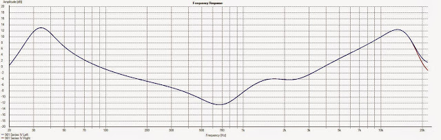

De curve:

De curve:
Dat is best wel een flinke correctie! Heeft wat weg van loudness, Extra laag en hoog, maar valt ook wel weer weg en ook in midden wat extra Eq, maar subtiel is iets anders.

De curve:
weet je ook toevallig wat de drie knoppen doen? welk deel van curve ze beïnvloeden? ik neem aan dat curve de max stand is en dat de knoppen de correctie minder ingrijpend kunnen maken.

jvenema schreef:
De curve:
Ruimtecorrectie, de curve boven is met alles op flat.

jvenema schreef:
De curve:
Wauw, als dat de flat stand is ....

En inderdaad de getoonde curve is de "flat" stand.
