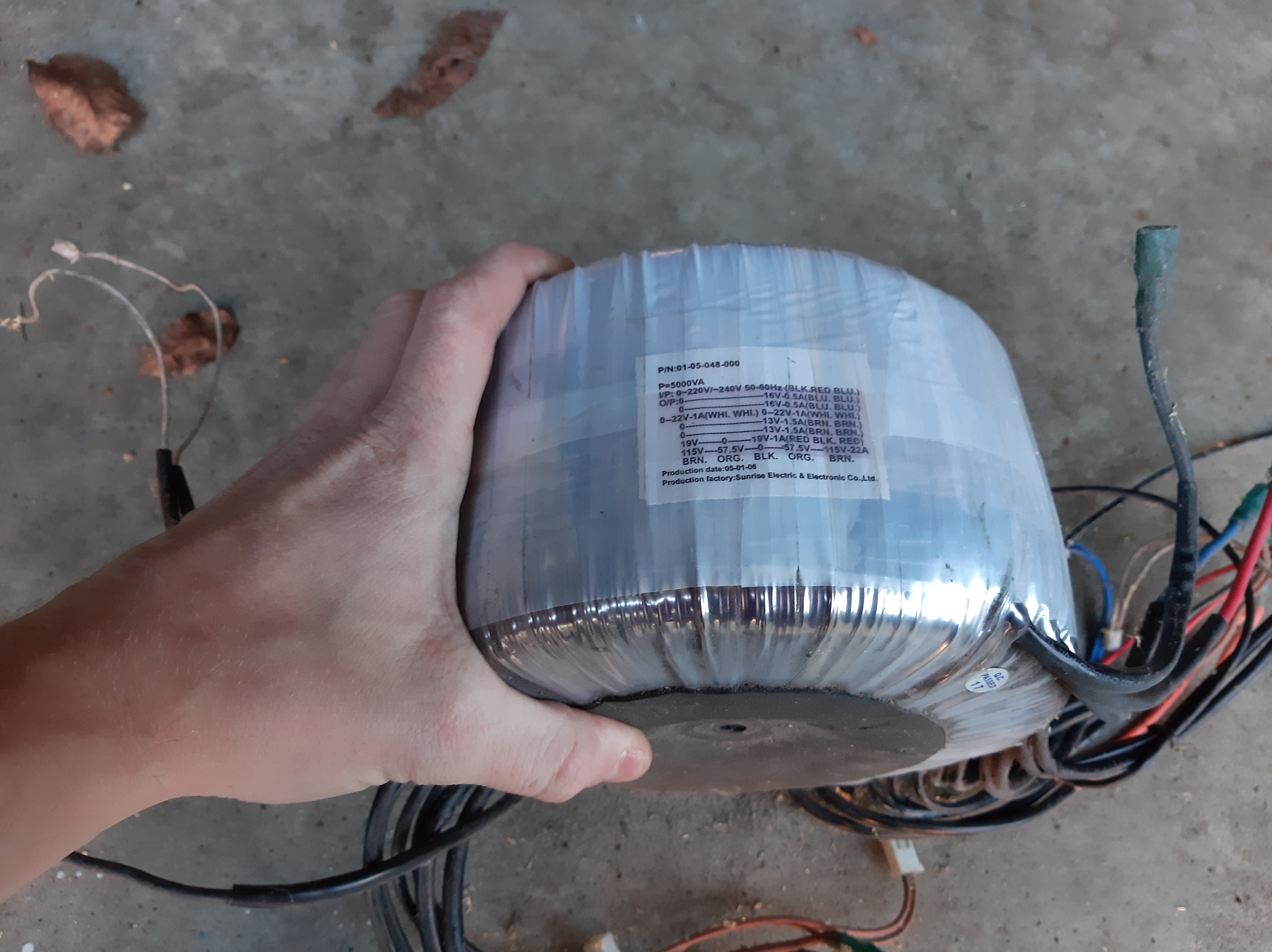

Hallo,
Ik heb hier een ringkerntransfo liggen die uit een vision-3500 komt.
Dit is een joekel van een transfo, is deze bruikbaar in een bepaalt klasse-A project of is dit echt overdone?
Hoogte: 12cm. Dia: 20cm.
Ik wil in de nabije toekomst een ferme klasse A kachel bouwen, maar als deze ringkern zowieso te groot is voor haast elk project dan ruim ik hem op :wink: .

Laat ik het zo zeggen; voor de grootste Aleph-X versie reken ik ongeveer op 1600 VA per kanaal, en omwille van de warmte afvoer moet je dan monoblokken bouwen, ik zit dan op 180W in 4 Ohm en de warmteafgifte is dan 4x zo groot, niet erg handig om dit in 1 behuizing en met 1 trafo te doen, plus je moet een softstart zien te bouwen die dit monster zachtjes aan het net koppelt. Geen goed idee dus.
Re: Ringkern 5000VA 115-57-0v, voor klasse-A amp of altijd te groot?

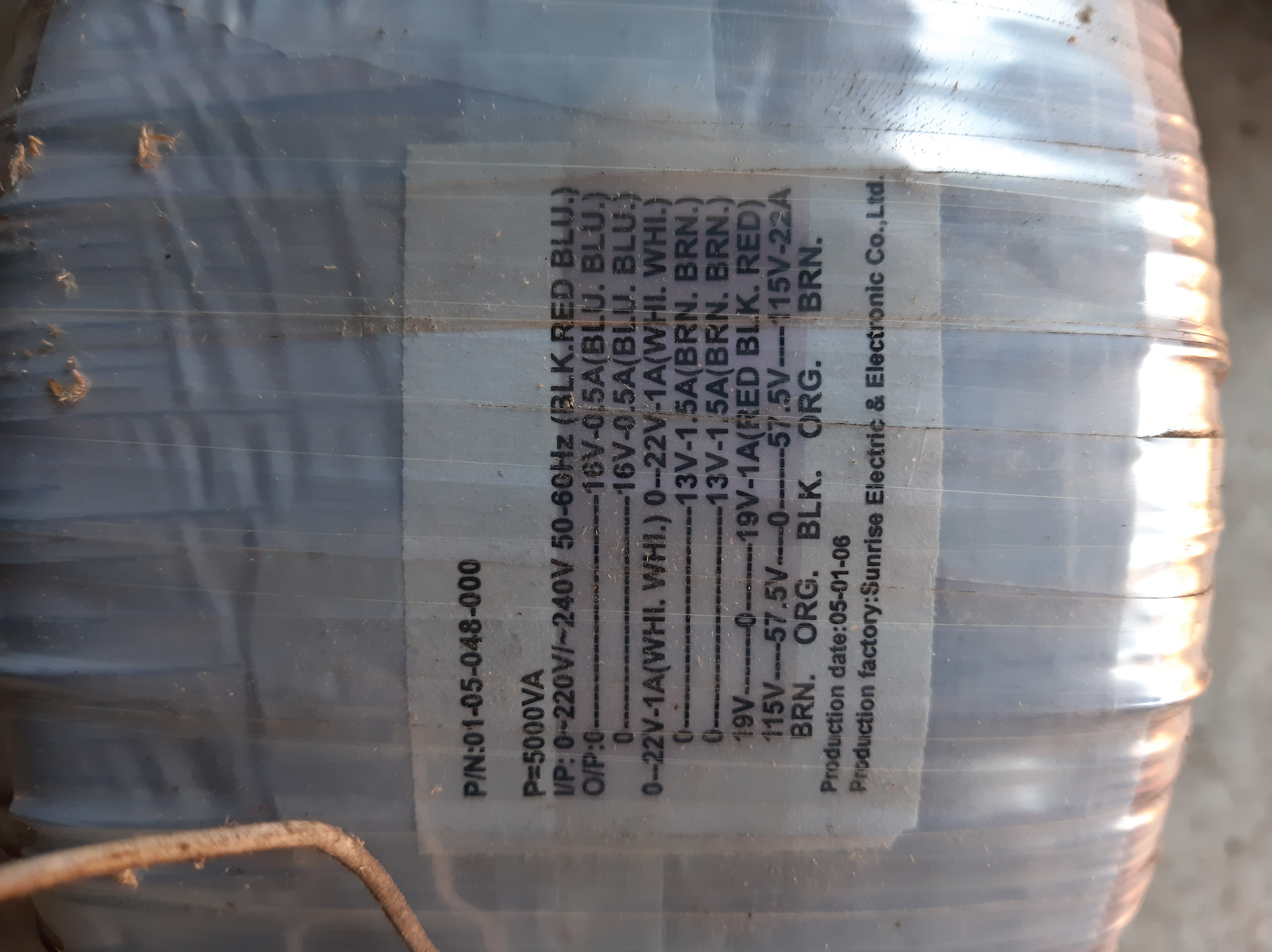

Nee, niet echt. Klasse A versterkers werken vrijwel allemaal met een lage spanning, en een hoge stroom.
Zeg maar tussen de 15 en de 40 Volt, symmetrisch.
Ga je die 57 Volt AC gelijkrichten en afvlakken, dan kom je uit op ongeveer 80 Volt. :shock:
Voor een klasse A versterker is dat veels te veel. voor een zware PA versterker ideaal.
Misschien dat de CA MKII versterker van Pjotr een mogelijkheid zou zijn, maar ik denk dat daar voor de spanning ook wat aan de hoge kant is.
Ik begrijp dat je met een Vision-3500, een DAP versterker bedoelt ?

Ik dacht t toch al dat ie te zwaar was voor een project. Jammer.
Maar wou zeker zijn. Niet dat ik m wegdoe en er later spijt van heb. Je weet nooit wat voor ideeen hier voorbij stromen.
Die 80 volt gelijkspanning leek me ook al uit den boze.
Hij komt inderdaad uit n dap vision 3500. Waren heerlijke bakken maar veel te zwaar. Gebruik nu een dap stage amp 4.4 voor mijn bassen in mijn PA setup. Smps, 17kg en 7000wrms aan 2ohm.

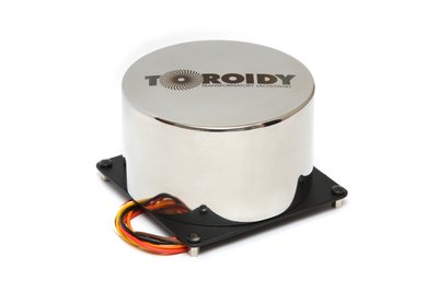

Voor een mooie trafo heb ik de Super Audio Grade’s van Toroidy gepakt;

Ik zou dat ding voor een lastrafo gebruiken....
Berichten: 36761
Eigenlijk kun je er weinig mee. Die 2x 57V is wel geschikt voor een CA MK2 maar verder ook een flinke klomp overkill aan ijzer. Meer dan 350VA is voor een CA MK2 niet nodig.
