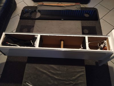

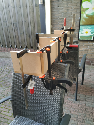

Ik heb een set vloerstaanders gebouwd met SB acoustics drivers. Ik had hiervoor de SB 18 gebouwd, maar ik wou nu iets bouwen wat niet op een losse voet/stand staat. Qua looks vind ik de Audio Physic speakers wel wat hebben, dus is mijn ontwerp daar een beetje op gebaseerd. Om het zo smal mogelijk te houden heb ik gekozen voor een 5 inch woofer, en zijn de speakers uiteindelijk 17cm breed geworden. Omdat de SB 18 goed bevalt lees ik nog af en toe over de website van ADW en heeft het acl-kast principe mijn aandacht getrokken vanwege de positieve reacties. Het idee was dus met dit kast principe proberen toch een fatsoenlijk laag uit de 5 inch woofer te krijgen. I know, dit is niet echt de manier van speakerbouw/ontwerp, maar ik ben meer iemand van (proberen) leren door te doen, en paar stukjes mdf zijn de kosten ook niet. Dus na een paar schetsjes hoe ik het ongeveer wou hebben, mdf gehaald en begonnen. De binnenkant bestaat dus uit verschillende ruimtes, de grootste ruimte heeft een inhoud van 8,5ltr dan 2 van 5,2ltr en de onderste is 4,7ltr de openingen tussen de kamers zijn 7.5 bij 13.4cm.
Ook nog wat lijmklemmen bij moeten halen

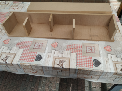

Binnenzijde/kamers
Binnenzijde/kamers

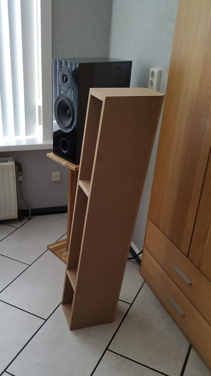

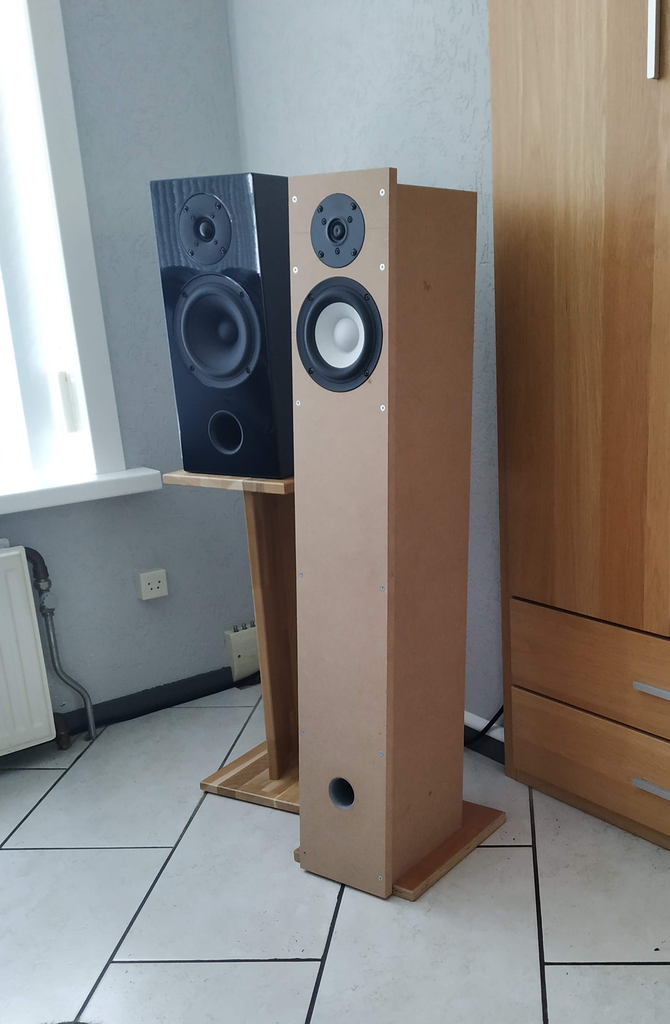

Even kijken hoe "het staat" heb ze 5 graden tilt gegeven.

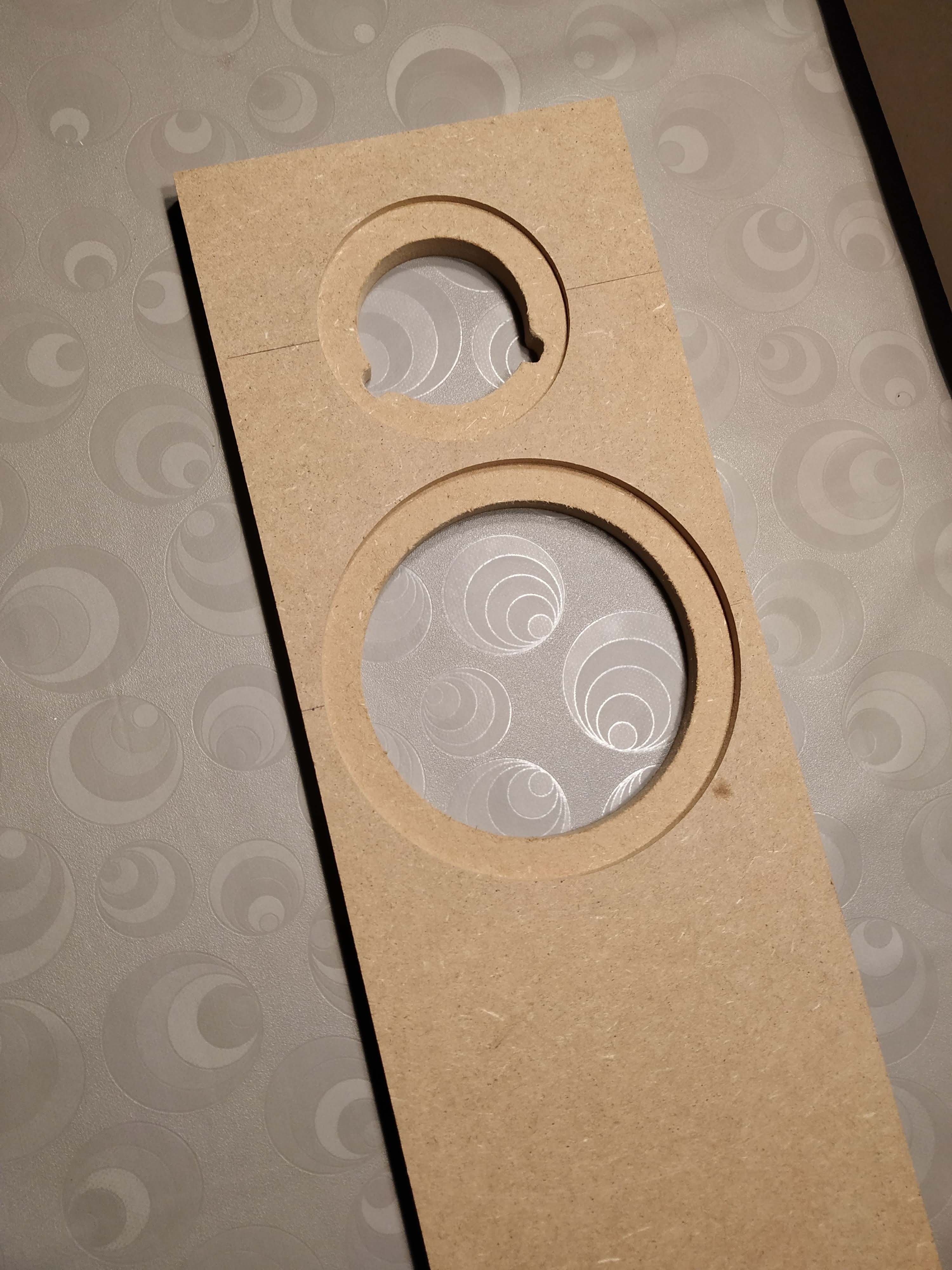

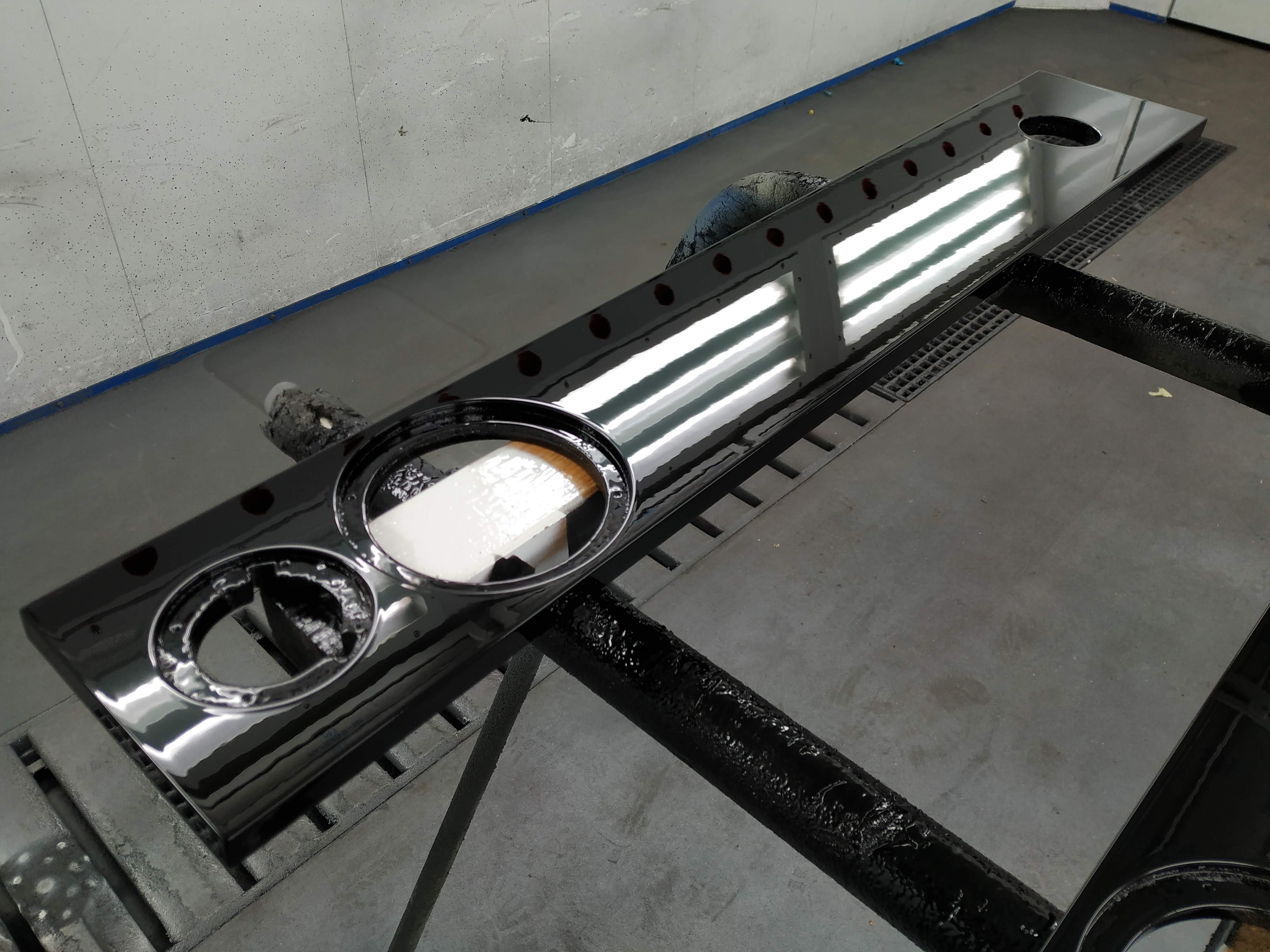

De behuizing was klaar en de spullen/drivers waren binnen, nu dus nog de baffles maken. Ook al was het een test-kast heb ik toch geprobeerd het netjes te maken met de gedachte, als het werkt hoef ik niet alles opnieuw te maken.
Redelijk goed gelukt.

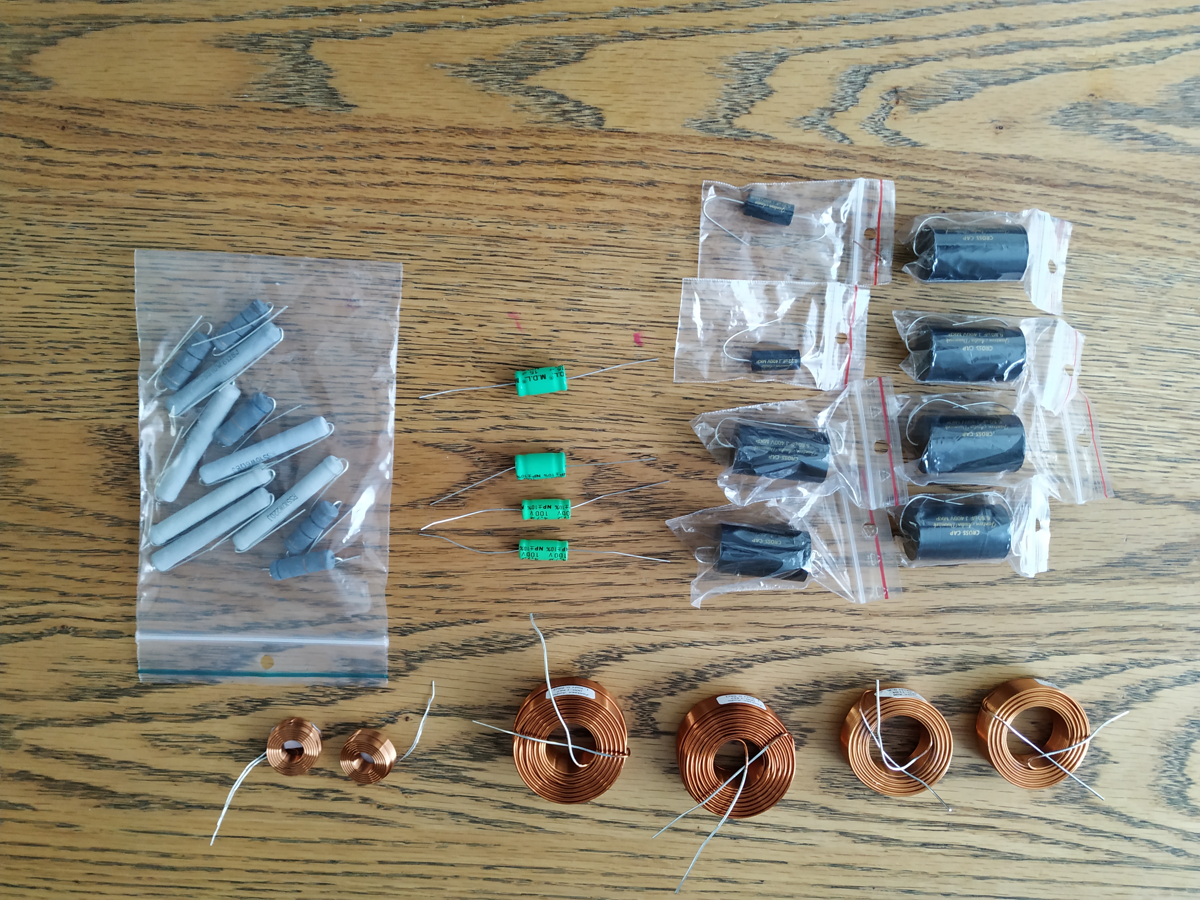

Toen waren alle benodigdheden daar voor een eerste luister-test en was ik erg benieuwd of het "werkte" wat ik gemaakt/bedacht had.
Tot 1:30 's nachts muziek geluisterd (1 speaker) en erg tevreden over de sound, en was nog geeneens ingespeeld. Volgende dag gelijk begonnen met de cross-overs fatsoenlijk op een bordje te maken.

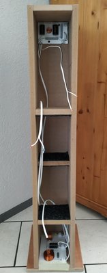

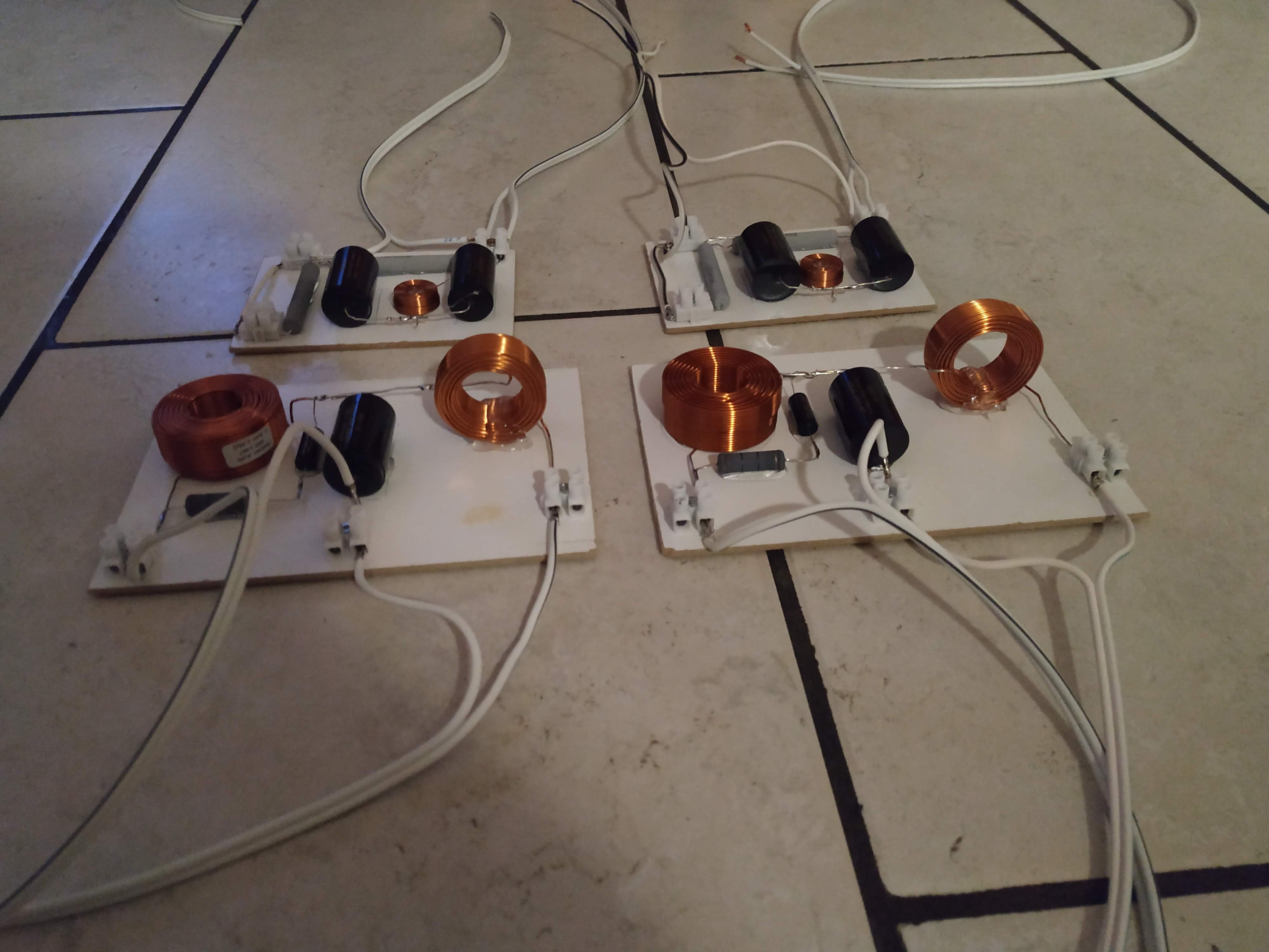

Omdat er plek genoeg was heb ik er voor gekozen om het niet te dicht op elkaar te zetten en in 2 gedeeltes.
Cross-over gedeelte van de tweeter boven in de kast, en die van de woofer onder in de kast. Aanvankelijk wou ik eigenlijk geen schroeven gaan gebruiken, maar na de eerste luister-test dacht ik, dan maak ik wel een paar nieuwe, want hier wou ik toch wel wat langer naar gaan luisteren.
Zo hebben ze 4 maanden in de huiskamer gestaan/ingespeeld. Hoe zal ik het omschrijven qua geluid. In de huidige luister ruimte met huidige versterking/bron(nen) en naar mijn smaak, echt goed. Helder, duidelijk, geluiden los van elkaar, spreiding goed en een laag laag zonder de rest van het geluid ook maar enigszins onder de voeten te lopen. En het laag gaat echt laag, zeker voor een 5 inch.

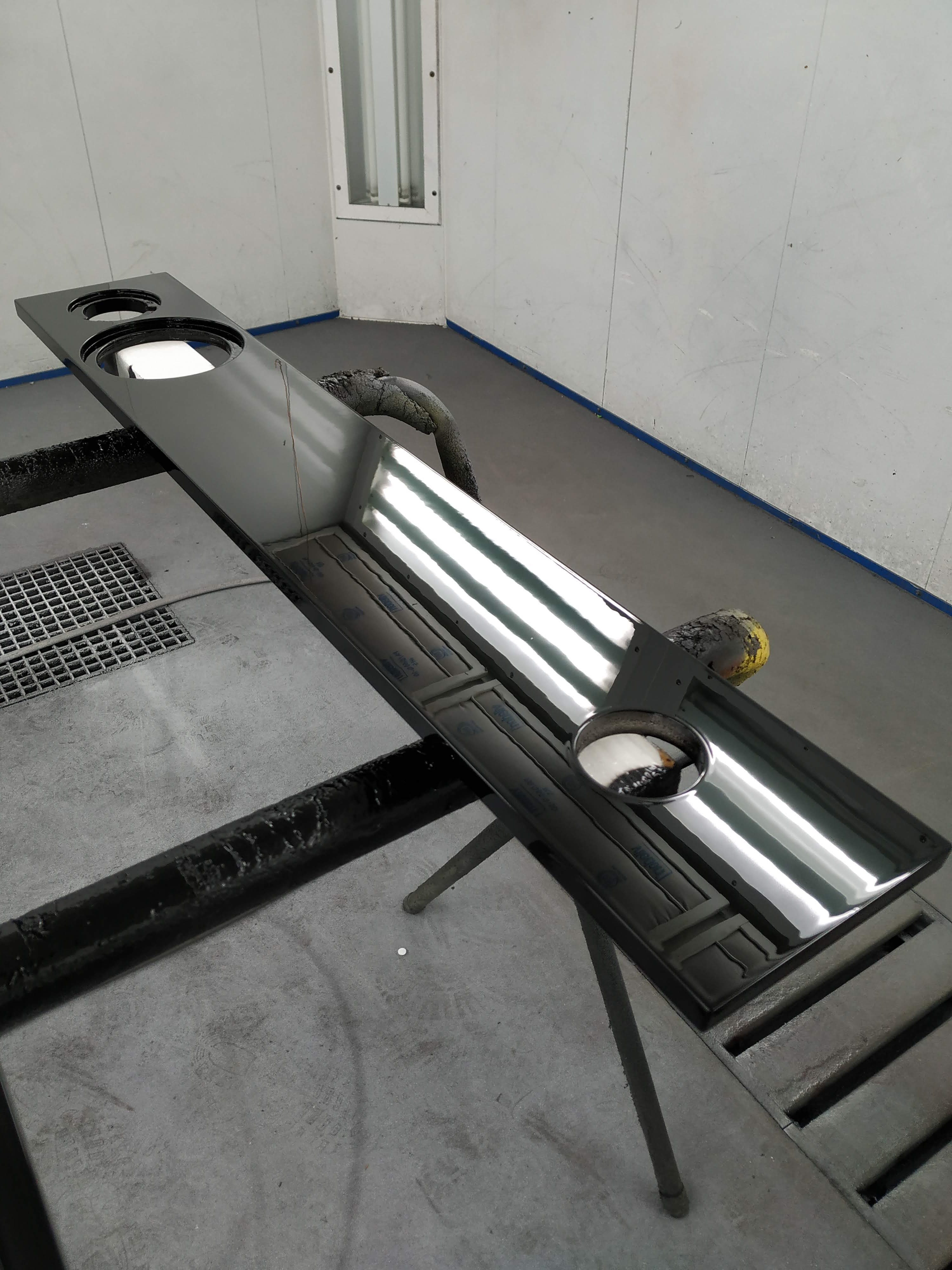

Dan het aflakken. Met dit design had ik wel met veel kopse kanten te maken, die moeilijker te lakken zijn door de sterk zuigende werking. Er is gebruik gemaakt van een speciale 2-k mdf grondlak waarmee ik de kopse kanten zo goed als "dicht" heb kunnen spuiten. Ik heb helaas geen plaatjes van de voorbewerking. Wel toen ze pas gelakt waren.
De baffles had ik nog een keer extra in de blanke lak gespoten, daarmee verkrijg je een maximale glans. Toen heeft alles een week of 2 kunnen rusten/uitdampen en kon er begonnen worden met assembleren. De voet zit geschroefd, en de baffle en bovenkant is er op gelijmd/ gekit dmv Bison polymax icm dubbelzijdige (foam) tape.

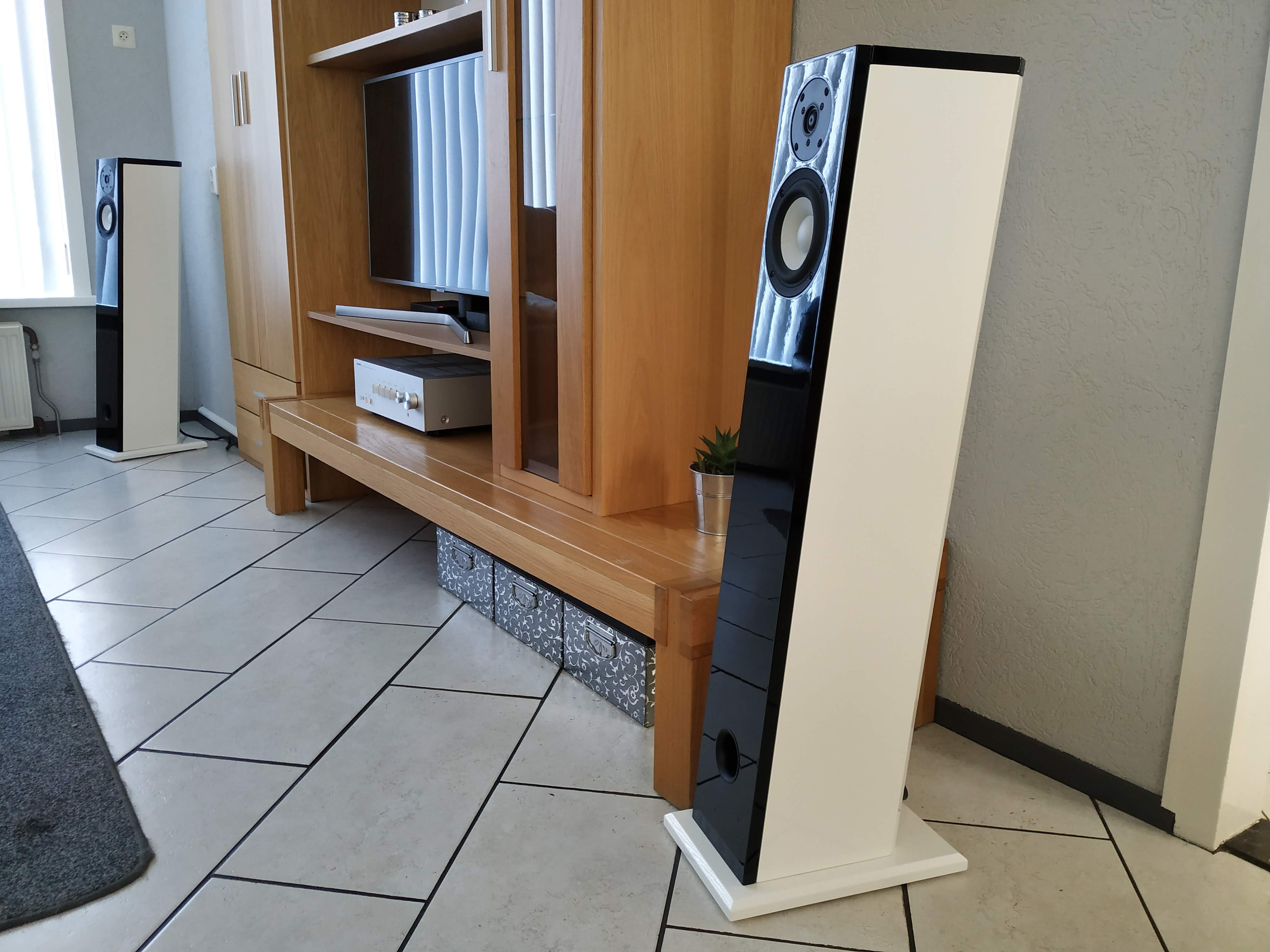

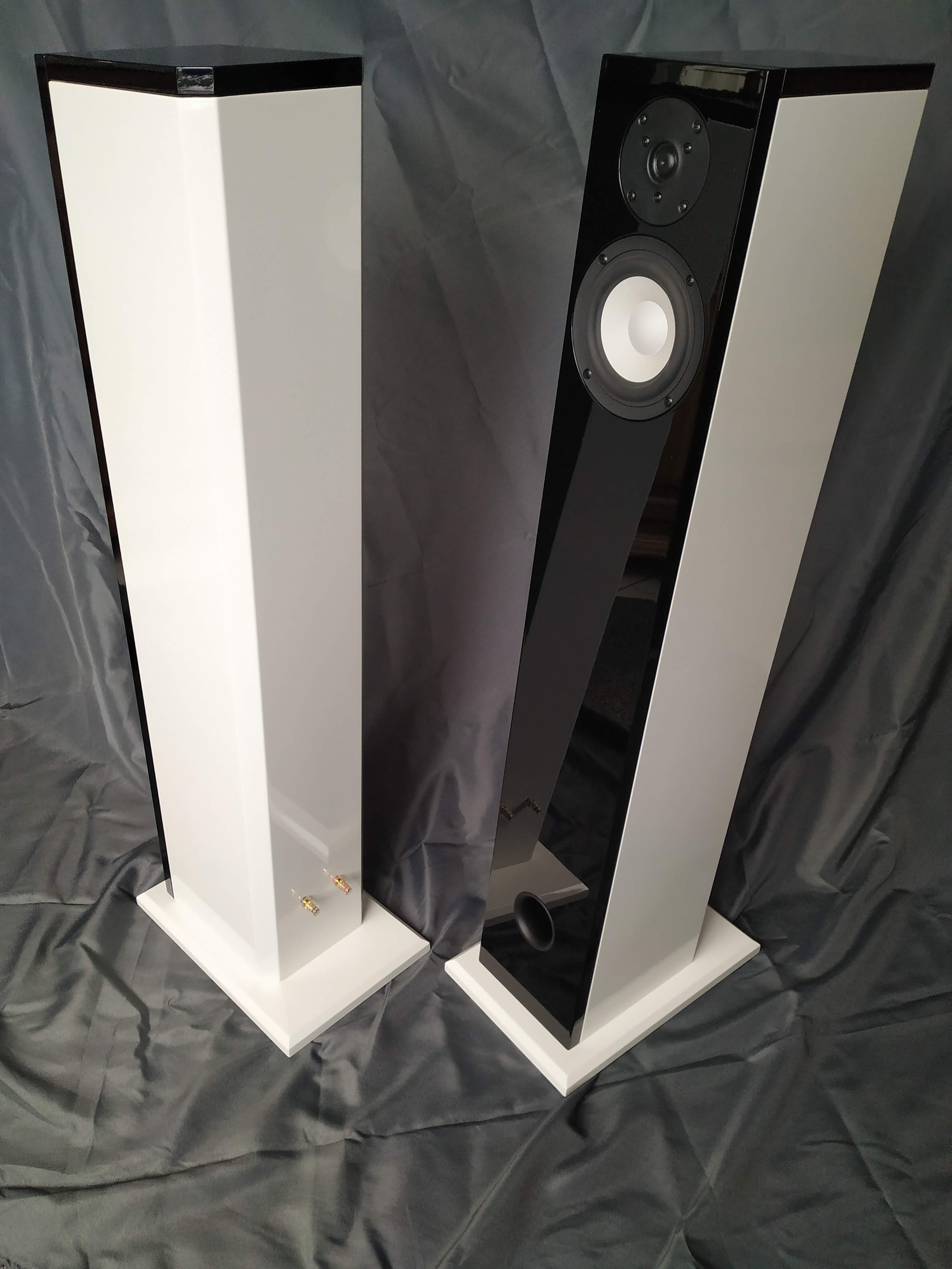

En dan is dit het uiteindelijke resultaat.
Mede door de diverse bouwverslagen/werkwijzen te lezen (ook op dit forum) ben ik tot het uiteindelijke resultaat gekomen, waarvoor dank.
Zo staat het nu in de huiskamer
