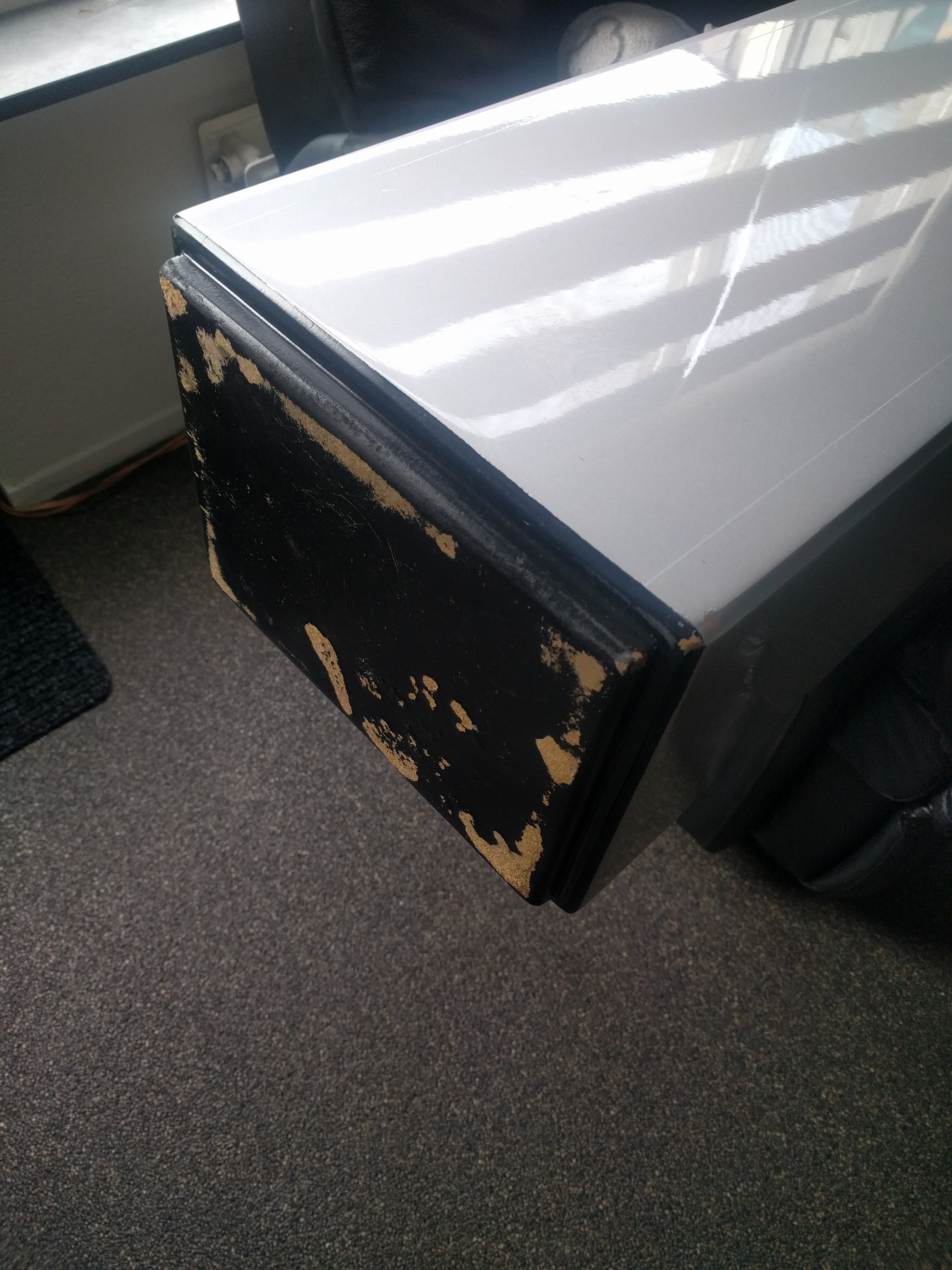

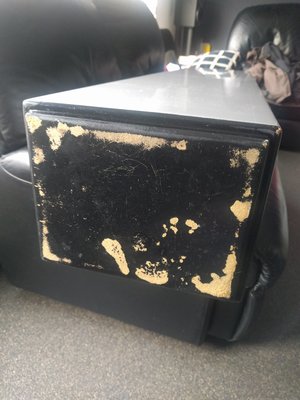

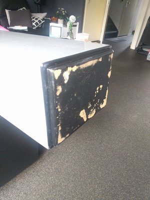

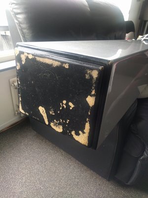

Onder mijn frontspeaker zit een extra mdf plaat dat gebruikt wordt als "voet". Door het schuiven door de jaren heen en enigzins het intrekken van vocht door het wekelijks dweilen van de vloer is deze nu aan vervanging toe.
Ik zou graag de "voet" eraf willen hebben en deze vervangen door een wat harder houtsoort (zit te denken aan bv Ikea snijplank) en gelijk van de gelegenheid gebruik maken door er mooie spikes eronder te plaatsen.
Grote issue is, het gaat om bestaande speakers en bij het verwijderen van de voet moet de lak van de speaker onbeschadigd blijven.
Kennis en gereedschap heb ik niet dus ben ik op zoek naar iemand die mij hiermee kan helpen, hoeft niet gratis. Omgeving Spijkenisse/Rotterdam maar verder reizen is geen probleem.
Foto's om een idee te krjgen wat ik bedoel.

Je foto's zijn niet zichtbaar, zou je ze rechtstreeks willen uploaden naar dit forum? Heb geprobeerd dit voor je te doen, maar krijg ze zelfs via de link die je gebruikt niet binnen. Uploaden kun je doen door op 'Volledige bewerker & voorbeeld' te klikken onder het bericht, daarna 'Bijlagen'.

Nu als bijlagen.

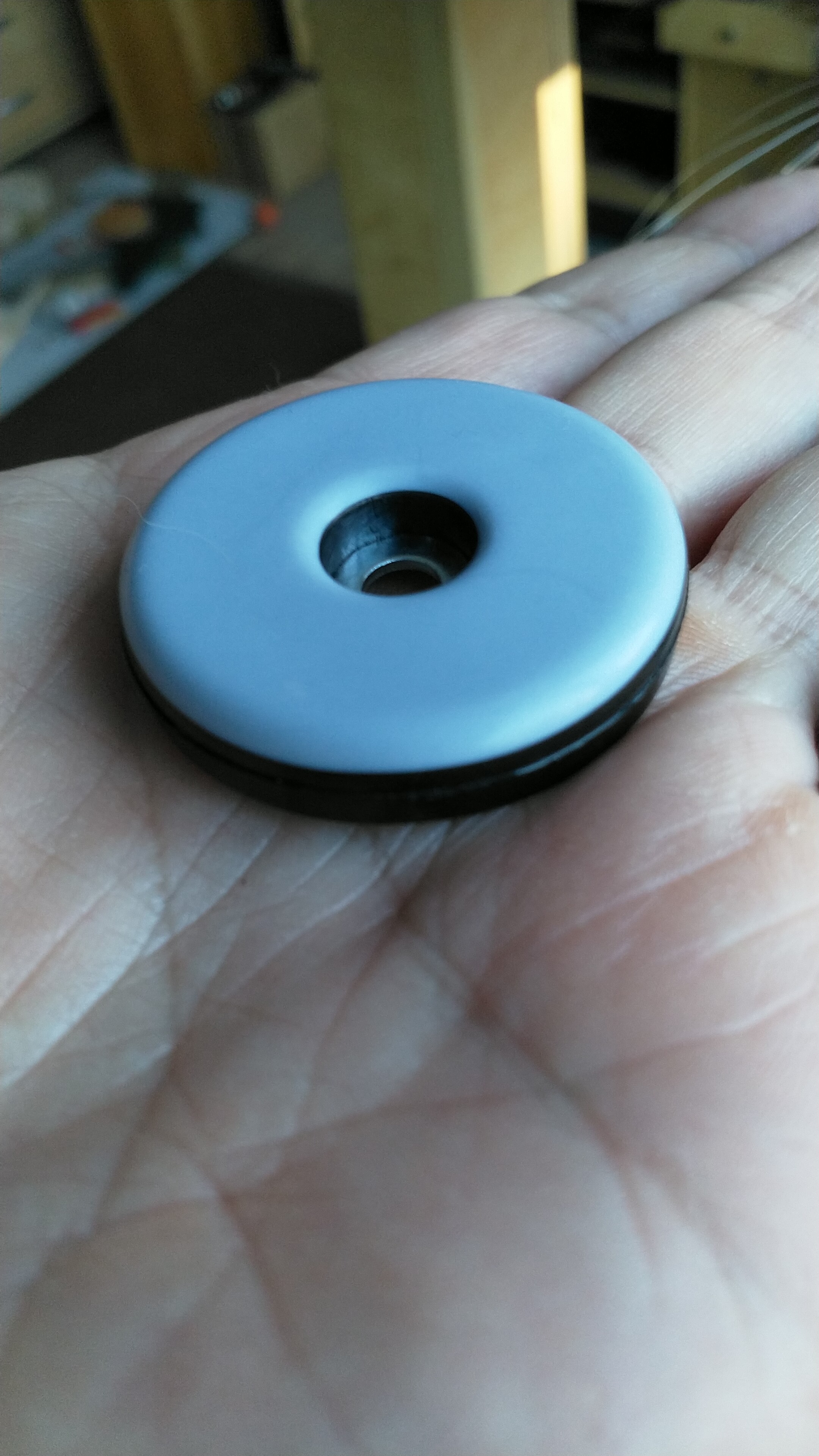

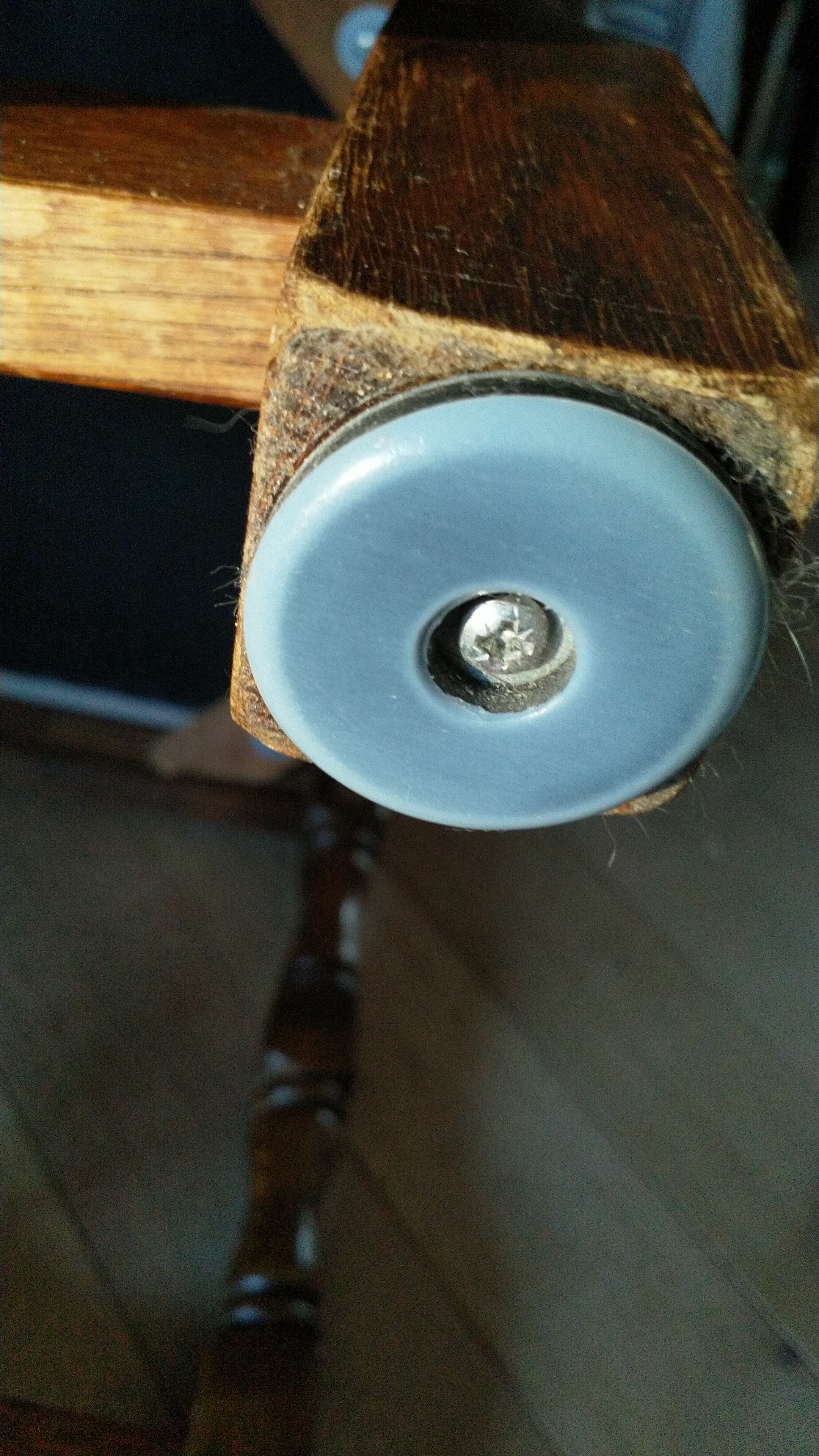

Glijder1
Glijder1
Glijder2
Glijder2
Nee, Teflon glijders. Zitten al een paar jaar onder mijn keukenstoelen, zien er nog perfect uit.
