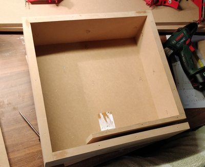

Een vierkant bakje met afvoergoot. Het begin is er. Ik draag deze op aan onze cavia, al 6 jaar en still going strong.
1 februari nadert, met recht een wedstrijd :shock:

335 mm hoog
QXYZCABD
Je maakt het wel spannend zo.
Is nu al leuk :-&
Veel suc6 met de wedstrijd

Nee, 385 :wink:
De letters zijn afkortingen voor enkele binnenmaten. Omdat er nog schuine paneeltjes inkomen heb ik een modelletje in excel gemaakt om de inhoud van de compartimenten te berekenen bij bepaalde buitenmaten.
Als het mijn wordfeud letters waren, zou ik swappen.
Het is overigens nog maar een testkast. Ik laat bijv de onderkant geschroefd zitten om de lengte van de "afvoergoot" nog aan te kunnen passen.

Drivers vond ik ook lastig dit keer. Ben er ook nog niet helemaal uit. Vandaar dit testkastje. Ik had echt geen zin in een standaard 2-wegje in gulden snede verhouding. En mijn oorspronkelijke idee vereiste heel veel cnc freeswerk en was dus een brug te ver.

Wat schuine plankjes gemaakt en een gaatje gefreesd.
Schuine plankjes
Schuine plankjes
Gaatje gefreesd
Gaatje gefreesd
Morgen kan er gelijmd worden.
Berichten: 8788
Re: Whiskers
Bericht door Wowly »
ohhh leuk, breedbander of coaxiaaltje met laagondersteuning in de zijkant?? Wordt nog een hele klus om de fase uit te lijnen. Wil je de sleuf niet aan de voorzijde hebben?

Je hebt er stiekem ook al een gat in gefreesd. :lol:
Wat houd dat eigenlijk in, een fase uitlijnen ? :-k
