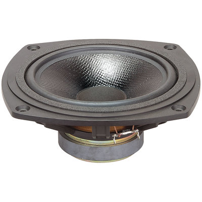

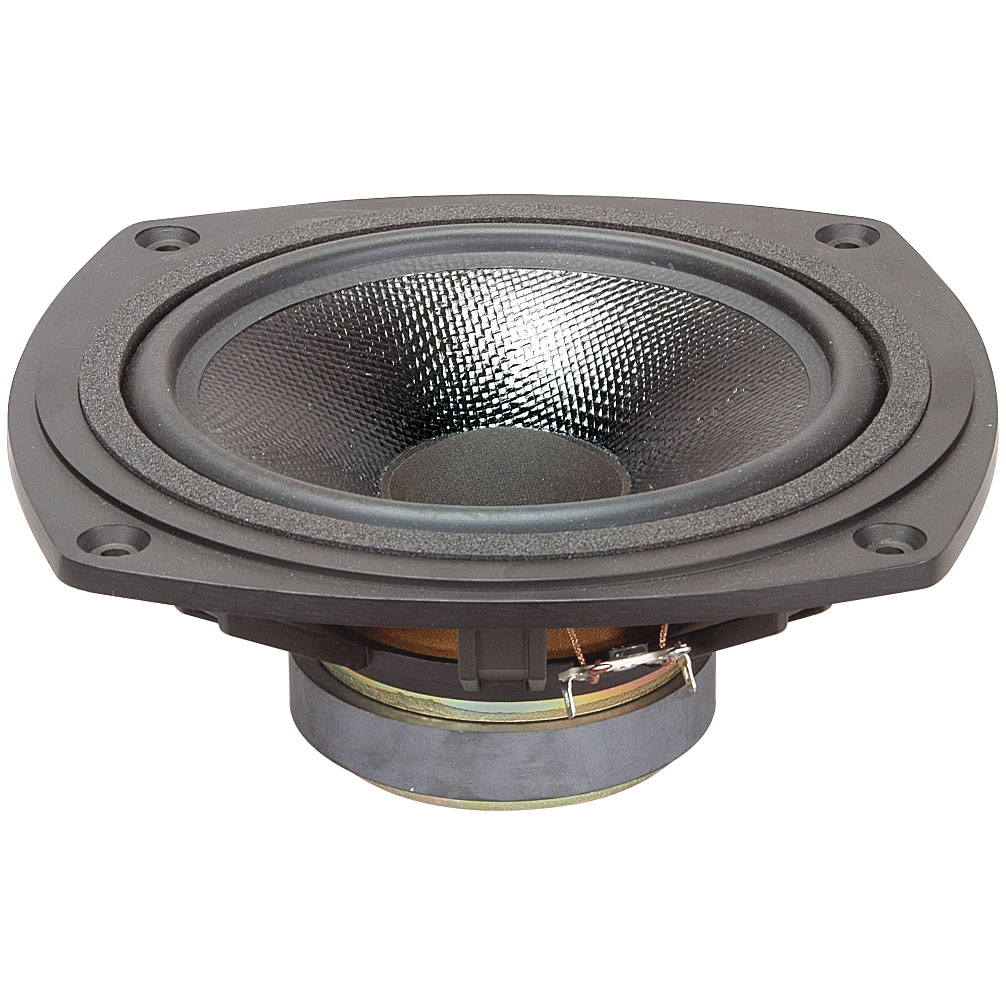

Voor een goede aansluiting op de snelle (band)tweeter, welke het al vanaf 500Hz overneemt, is de woofer uitgerust met een lichtgewicht conus.
Ik zou inzetten op een Visaton AL 200, welke eveneens een lage Mms, snelle impulsverwerking en erg goede vervorminscijfers kent. Deze wordt dan ook vaker onder dit soort middentoners/tweeters geplaatst. Op Zaph Audio is te zien hoe hij het doet in vergelijking met wat andere goede woofers. De huidige kastinhoud en afstemming blijken er ook prima bij te passen.

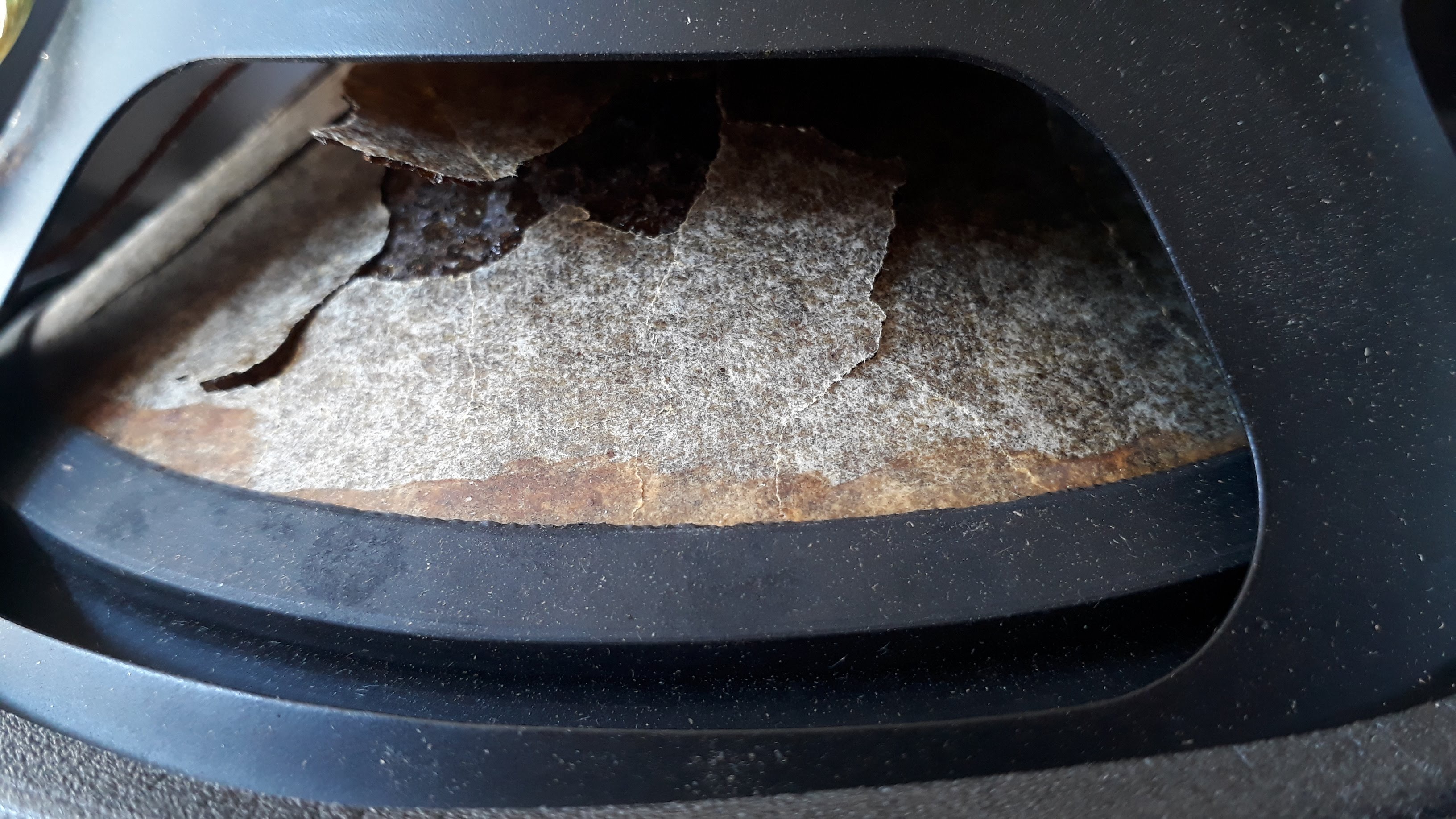

De rolranden zijn ok, het is inderdaad het conusmateriaal welke uit elkaar valt:
Bovendien, en dat is echt hoorbaar, loopt de spreekspoel van de linker woofer aan. Wij hebben een lieve viervoeter die er met z’n enthousiaste staart al eens een paar rake klappen op heeft gegeven :rofl:
Ik heb al contact gehad met Ing. Martin Küper http://www.martinküper.de en die kon mij ook niet echt verder helpen. Ook diverse bedrijven die zich hebben gespecialiseerd in het re-conen geven aan dit niet te kunnen met deze woofers.
Op die woofer was ik nog niet gekomen. Inderdaad was het lichte Chitin membraan de reden dat deze werd gecombineerd met de magnetostaten. Een goede keuze met een Mms van 21 gram...huidige zijn 27 gram:

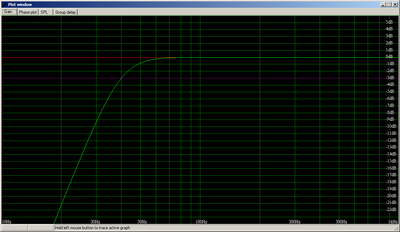

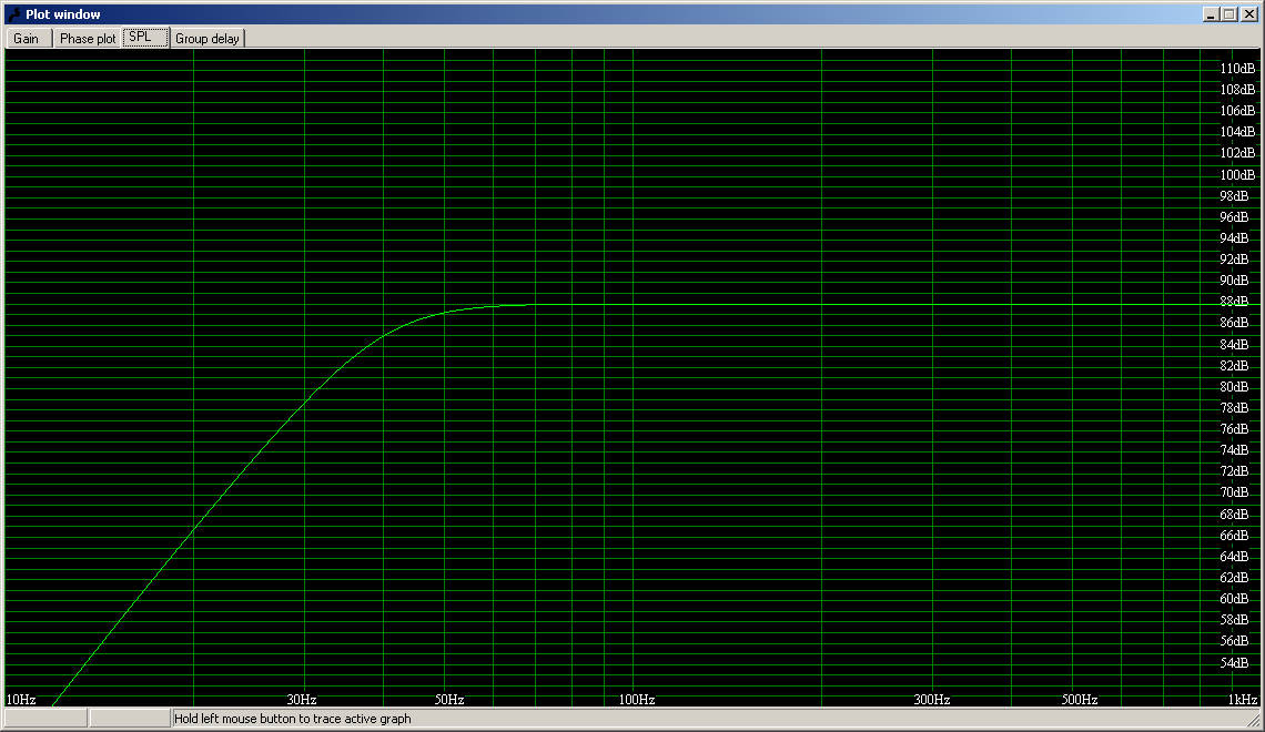

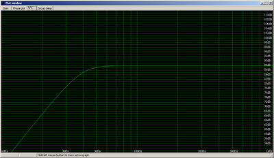

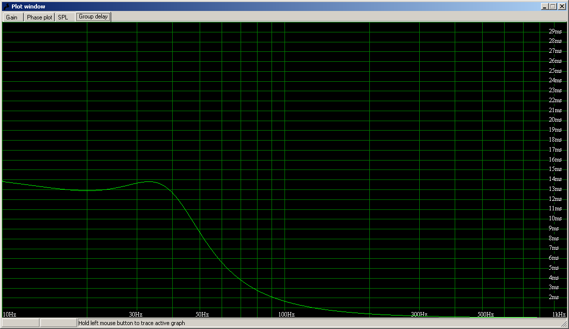

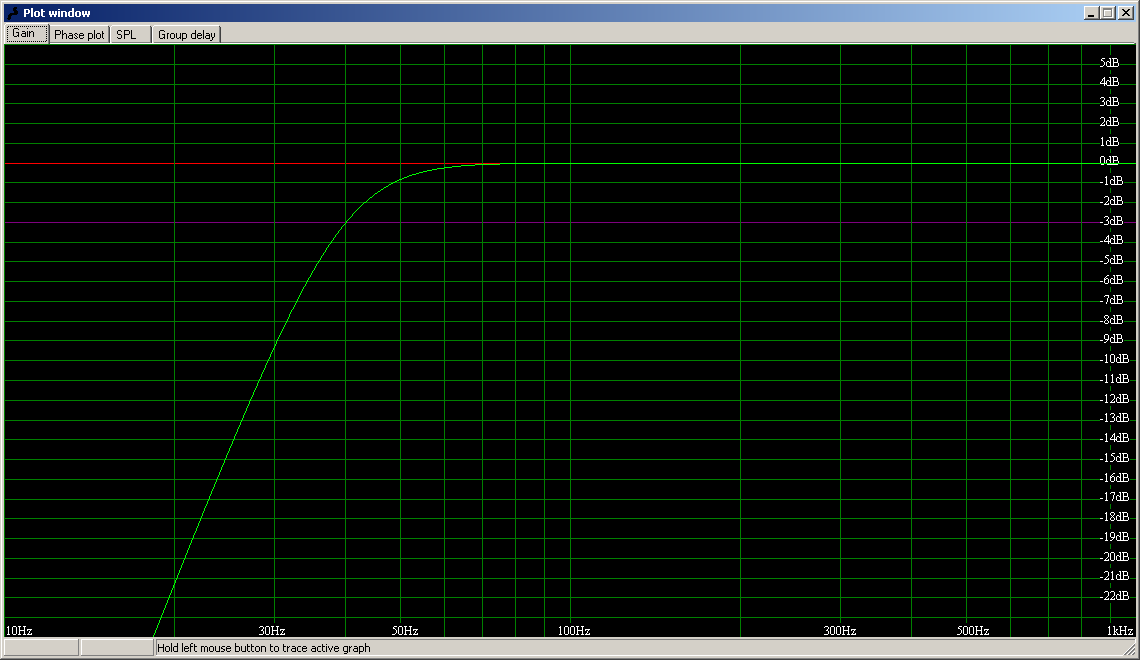

Vas, Qts en SPl komen verdacht goed overeen met de huidige. Alleen de F0 ligt wat hoger, 32 Hz ipv 25 Hz. Gaat dat hoorbaar zijn?
Hifipete
Berichten: 13
Lid geworden op: di 29 okt 2019, 21:42
Re: Vervangen woofer
Bericht door Hifipete »
Een wat hoge luchtsnelheid, dus de poortdiameter is aan de krappe kant. Maar indien dit met de huidige woofers (en afspeelvolume) geen poortruis gaf, is het met andere woofers ook geen probleem.
Beter om de poort te vervangen door de door Visaton genoemde BR 25.50 ?https://www.visaton.de/de/produkte/zube ... re/br-2550
t beste ff een simulatie doen, dan zie je het effect.

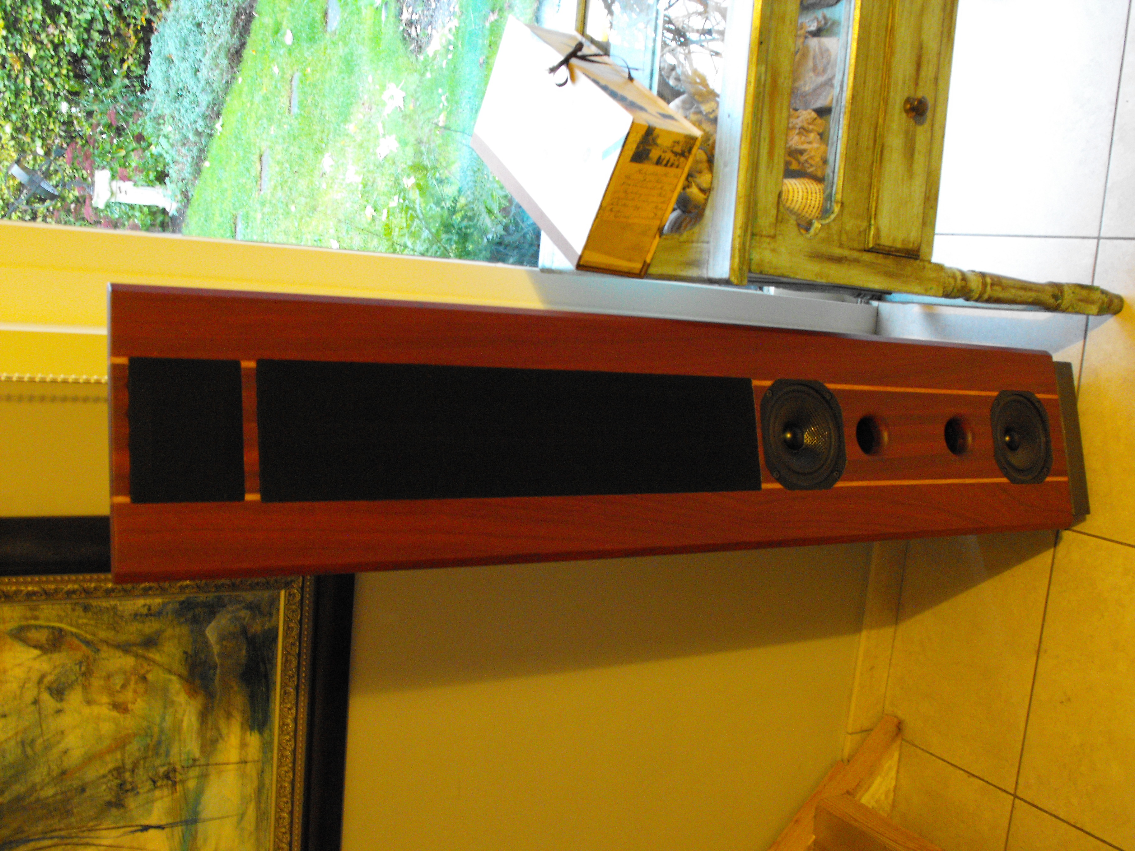

Zelf heb ik luidsprekers gebouwd met deze panelen voor mid/hoog ,fostex folietweeter voor het hoog en 2 audax carbon woofertjes van 12 cm voor het laag Heb tot nu toe nog niks beters kunnen bouwen Gaat supper samen
