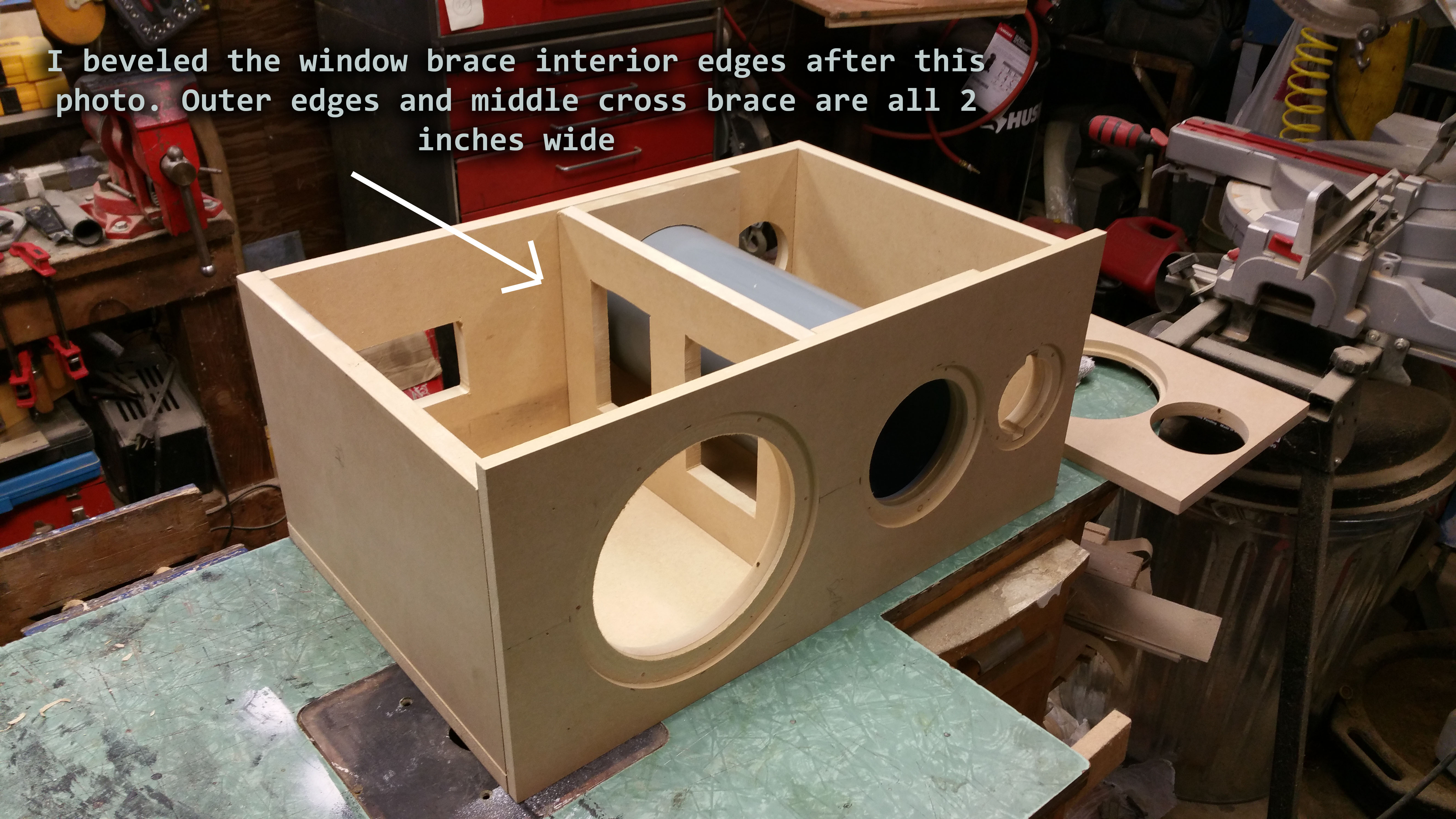

De kast is idd niet heel bijzonder wat constructie betreft maar zit verder wel degelijk in elkaar …. volgens mij zit er halverwege de kast een brace in de vorm van een plank waar een grote opening uit is gezaagd. Verder zitten er balkjes in alle hoeken om het geheel (althans, dat was bij de kit-versie het geval) goed te kunnen monteren.
Ik zou me niet te veel focussen op de bouwtekening, start Sketchup en begin met tekenen, deel je plan hier op het forum en vraag of er op/aanmerkingen zijn en start met bouwen :idea:
ps.
Voorbeeldje van de brace bijgevoegd, ik weet dat het van een heel andere kast/ontwerp/merk is maar het ontwerp is hetzelfde.

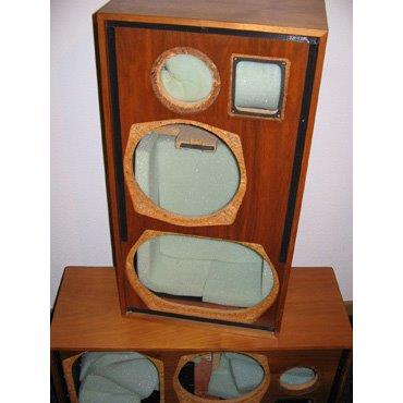

Ik heb ergens een afbeelding van een lege kast gevonden waaruit blijkt dat het hoogstwaarschijnlijk geen doos van 6 planken is:
Hier is een brace te zien welke volgens mij tegen de achterkant van de B200 steunt.
Nu kan ik helaas niet zien of er tussen de B200 en B139 (PR) iets is gemonteerd.

Zoals aangegeven is de 104AB eigenlijk niet meer dan 6 planken en inderdaad een extra balkje waar de magneet van de bas driver tegen aan zit. Dit balkje zit er overigens vaker niet in dan wel.
Er zit dus ook niets tussen de B200 en de resonator.
De resonator is er trouwens heel makkelijk uit te nemen zodat je zelf een kijkje aan de binnenkant kan nemen.

Ik kon mij niet bedwingen en heb een B139 verwijderd en de binnenkant bekeken. Wat de meesten al vermoedden, is dat er, behalve een brace die over de breedte loopt en tegen de magneet van de B200 is geplakt, geen verdere braces aanwezig zijn.
Het dempingsmateriaal is in goede staat, onverwoestbaar beddenschuim oid.
