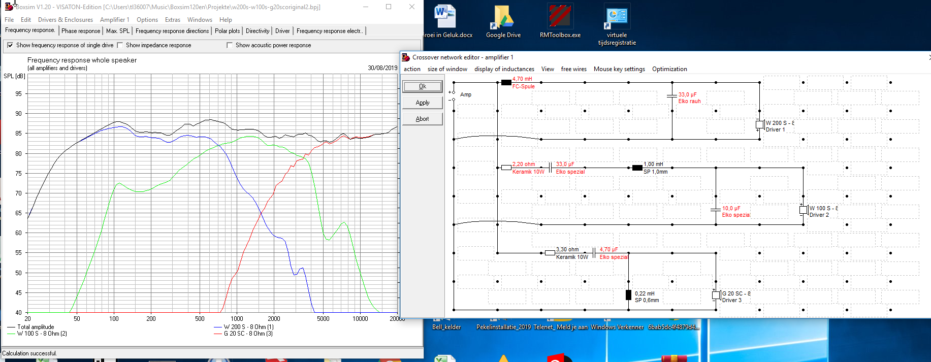

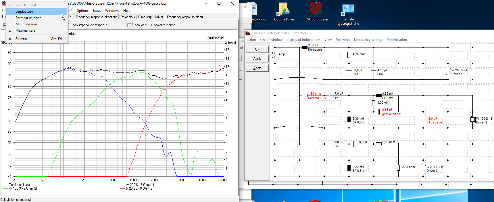

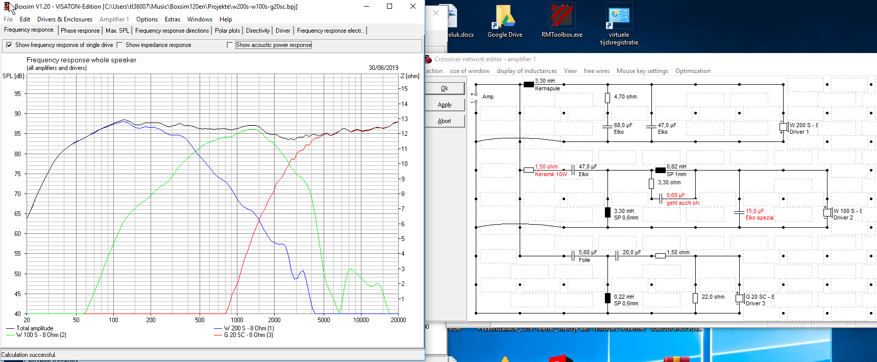

Hallo,
ben van plan om een vistaton starlet G te bouwen. Heb op een duits forum een ontwerp gevonden en dit in boxim ingevoerd en ben dan wat beginnen tweaken. Met wat spelen kwam ik aan toch een iets vlakkere curve. Wil iemand met wat meer verstand van het crossover builden het origineel met mijn ontwerp eens vergelijken.Ook bemerkingen welkom.
verder vond ik ook nog een wat ingewikkeldere crossover die nog vlakker is maar ook wat meer zal kosten maar wel een nog vlakkere curve krijgt. Kan iemand me info geven of de extra kosten de moeite waard zijn? Daar heb ik zelf ook nog een minimale aanpassing gedaan omdat ik de gebruikte elementen niet vond op internet. Misschien iemand die weet waar ik ze eventueel wel kan krijgen?
Bedankt alvast
mijn getweakte versie
de orignele printout van boxsim

de complexere aangepast
de complexe
de complexe
de complexe
Zoek de verschillen? :)

Re: Visaton Starlet G
Marp schreef:
Welkom op ZBA.
de complexe
Waar ik op doelde, is dat geen verschil te zien is tussen het origineel en je aangepaste variant.
Het lijkt erop dat je 2 verschillende schermafdrukken hebt gemaakt van hetzelfde filter.
