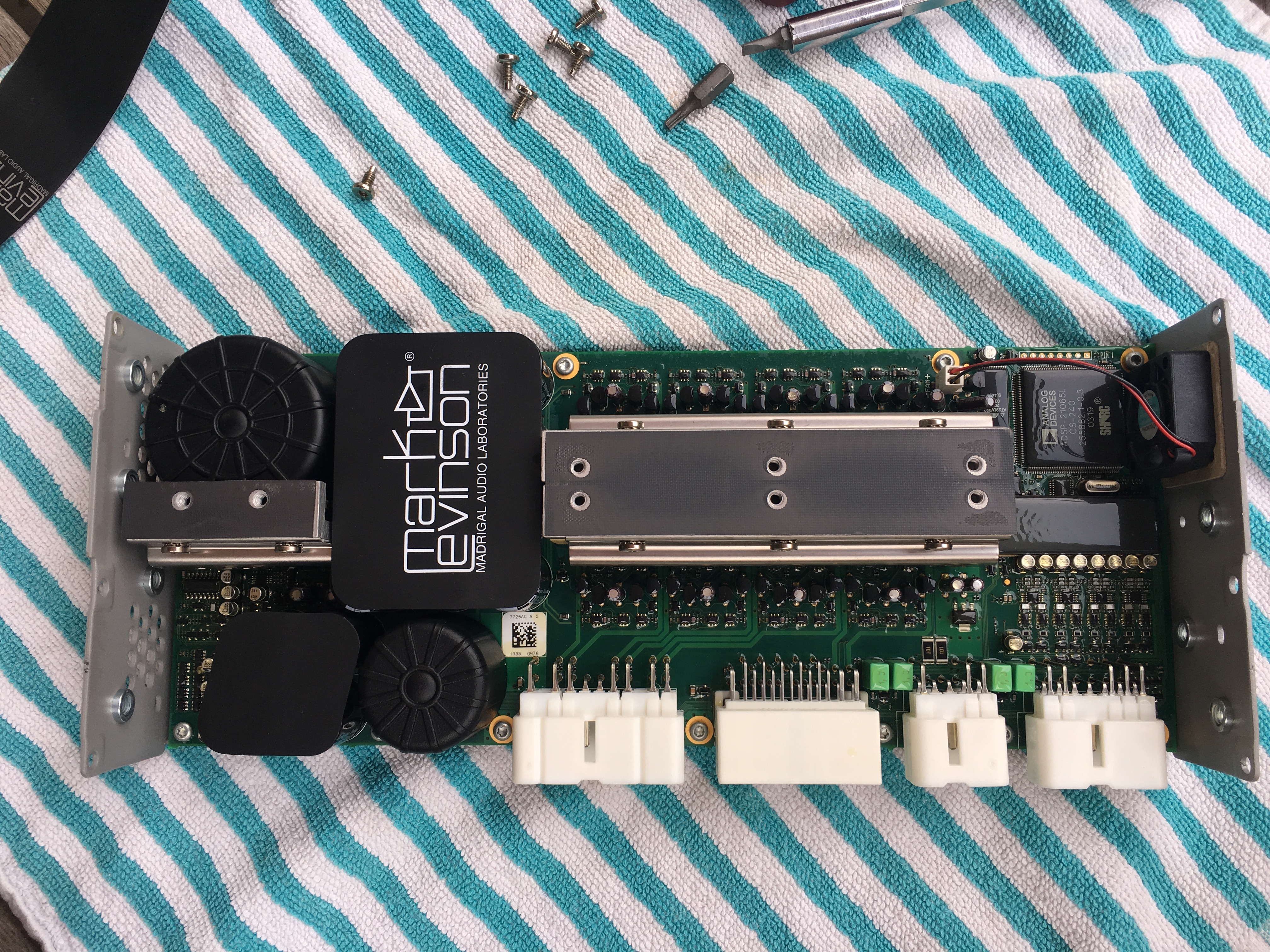

Heren,
In mijn Lexus zit een 8-kanaals versterker welke de 30 ampere zekering laat klappen.
Als de versterker losgekoppeld is, dan werkt alles in de auto normaal afgezien van geluid dan.
Ik heb de versterker eruit gehaald en geopend hopende op een voor de hand liggend probleem (voor mij) zoals een kapotte condensator. Helaas. En daar houdt het voor mij op.

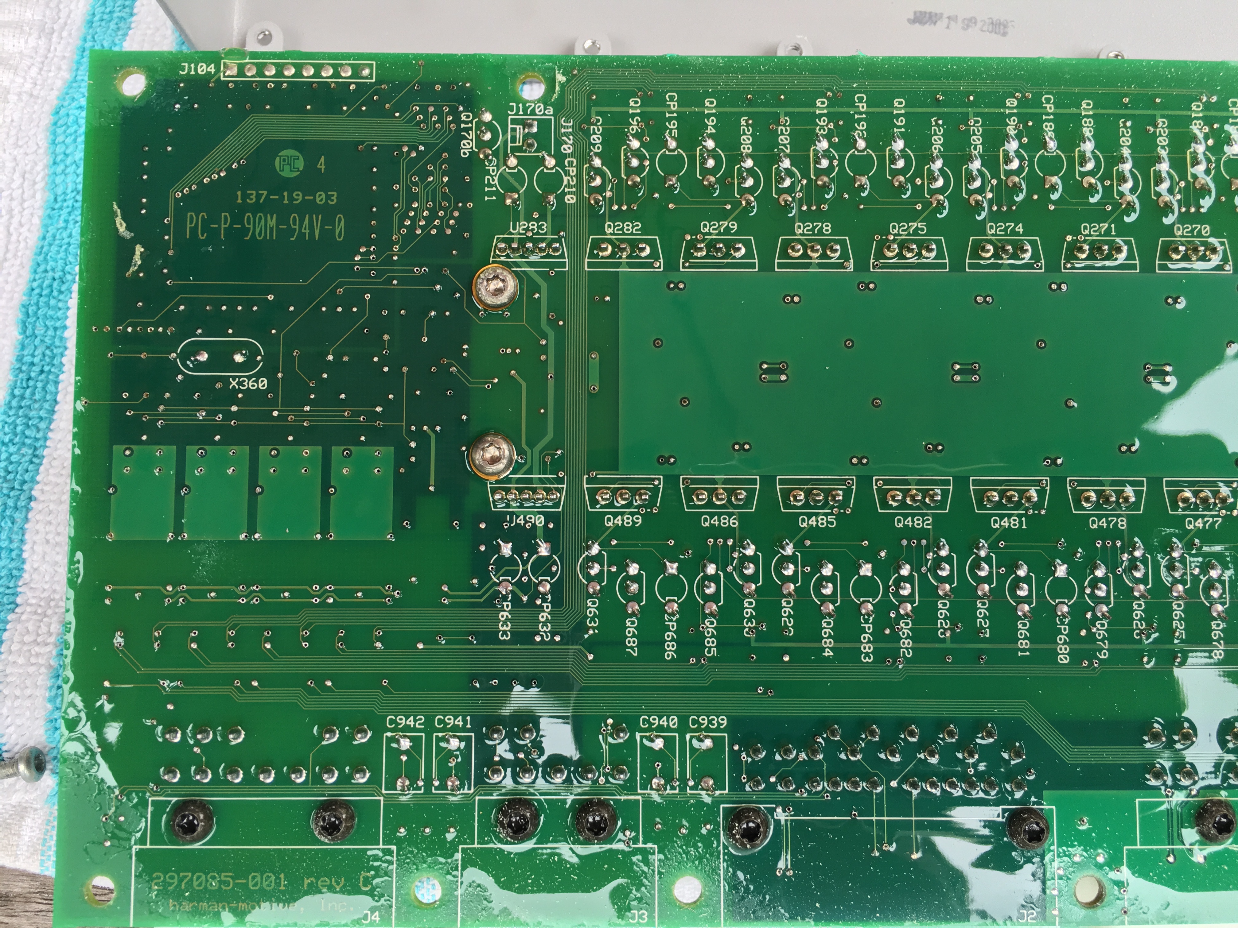

Is dat een condensator daar bij de rode pijl? Onder die ruit vormige afdekking? Op de foto lijkt het of dat er een brandplekje op zit, maar het is moeilijk te zien
Berichten: 28470
Re: Mark Levinson versterker defect
Ben bang dat dit een gevalletje hopeloos wordt. In de eerste plaats vanwege de zeldzaamheid ( wie rijdt er nou een Lexus) en ten tweede is de hele print voorzien van een dikke laag prut.... Er is denk ik een eindtrap overleden alleen welke, ga daar maar eens aan meten met die dikke laag baggerzooi.

Helaas, da’s een beetje verkleuring op de foto.
Aan de onderzijde zijn alle solderingen volgens mij gewoon open en is het door te meten.

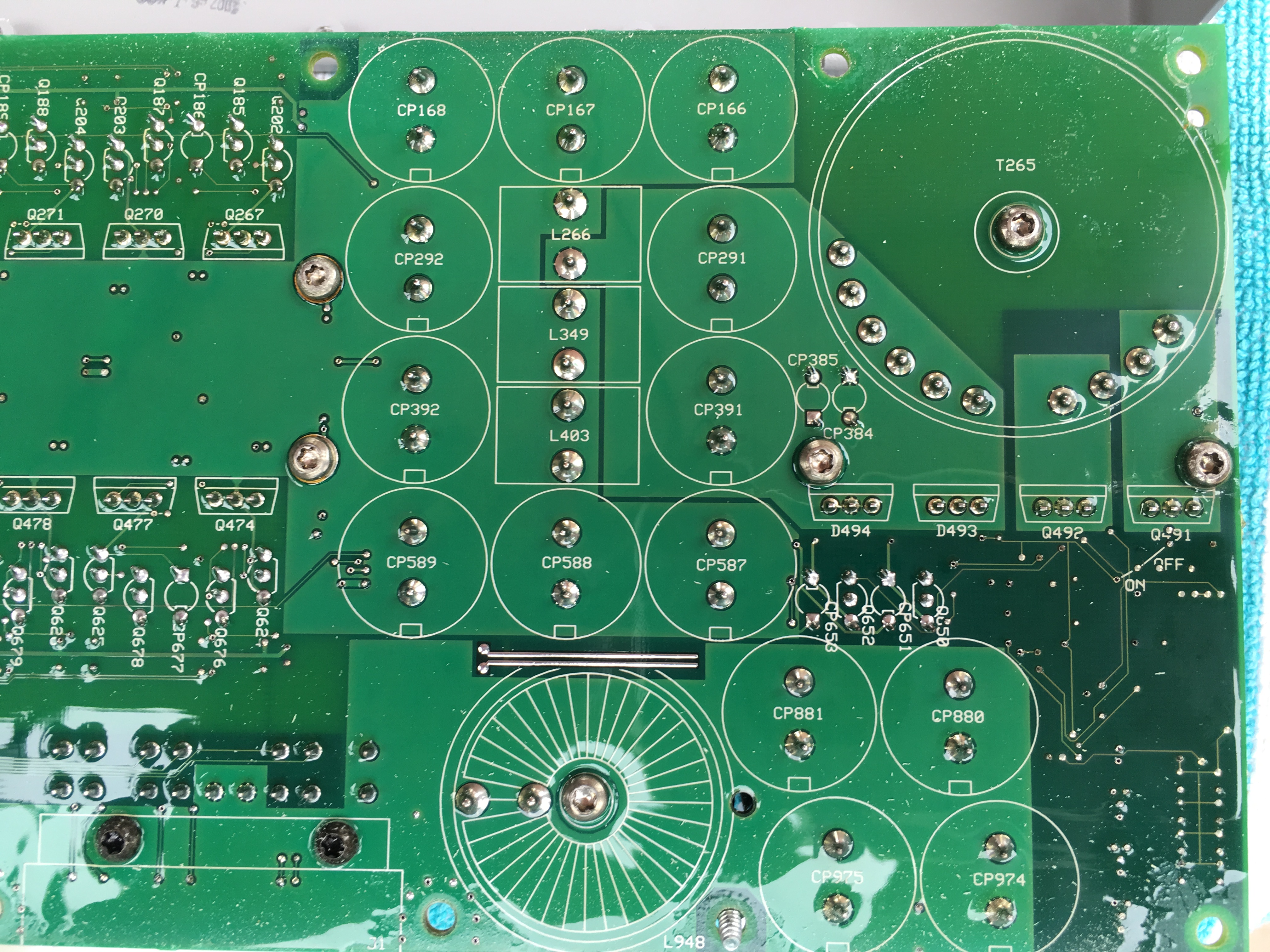

Als zo'n dikke zekering doorsmelt is het vermoedelijk in de voeding (schakelend naar hogere spanning) te doen.Zou beginnen met Q491 en/of Q492 met een ohmmeter na te zien.Bijv. sluiting tussen midden en links (tov de tekst op print).
Die maken inderdaad sluiting. Middelste pootje en het linkerpootje (tekst onderaan).

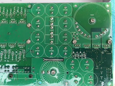

Dan wordt het tijd om het klemmetje waarmee ze op het koellichaam zitten los te halen en dan eens te kijken of dat type verkrijgbaar is.
Da's nog niet zo makkelijk, enkel middelste pin zit vanonder verbonden, de andere twee aan de bovenkant.Je trekt zo de kopersporen los mee of de doormetalisering.

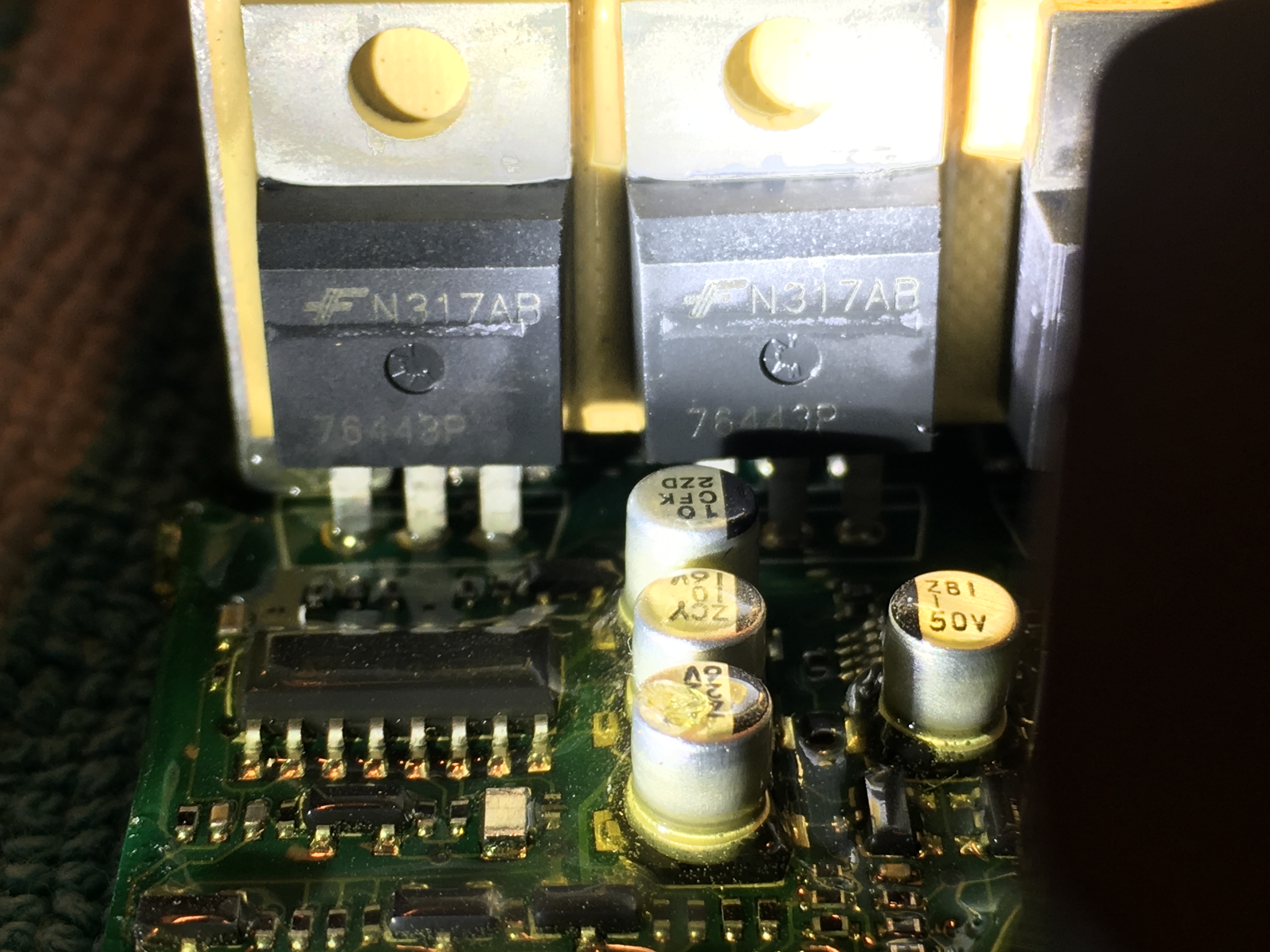

Dat zijn HUF76443 mosfets, de vraag blijft of ze inderdaad stuk zijn en of er niet meer stuk is.
Een beetje fatsoenlijke schakeling heeft een overstroom beveiliging, stopt voordat de fets sneuvelen.
Er is er vermoedelijk één stuk, door de trafowikkeling meten beide als kortsluiting.
Beetje lastig te vinden, alie :-# en Mouser heeft enkel de SMD uitvoering.
Je zou de IRF3208 kunnen proberen, bij EOO.
Wel alle twee vervangen al is er nog één goed.
