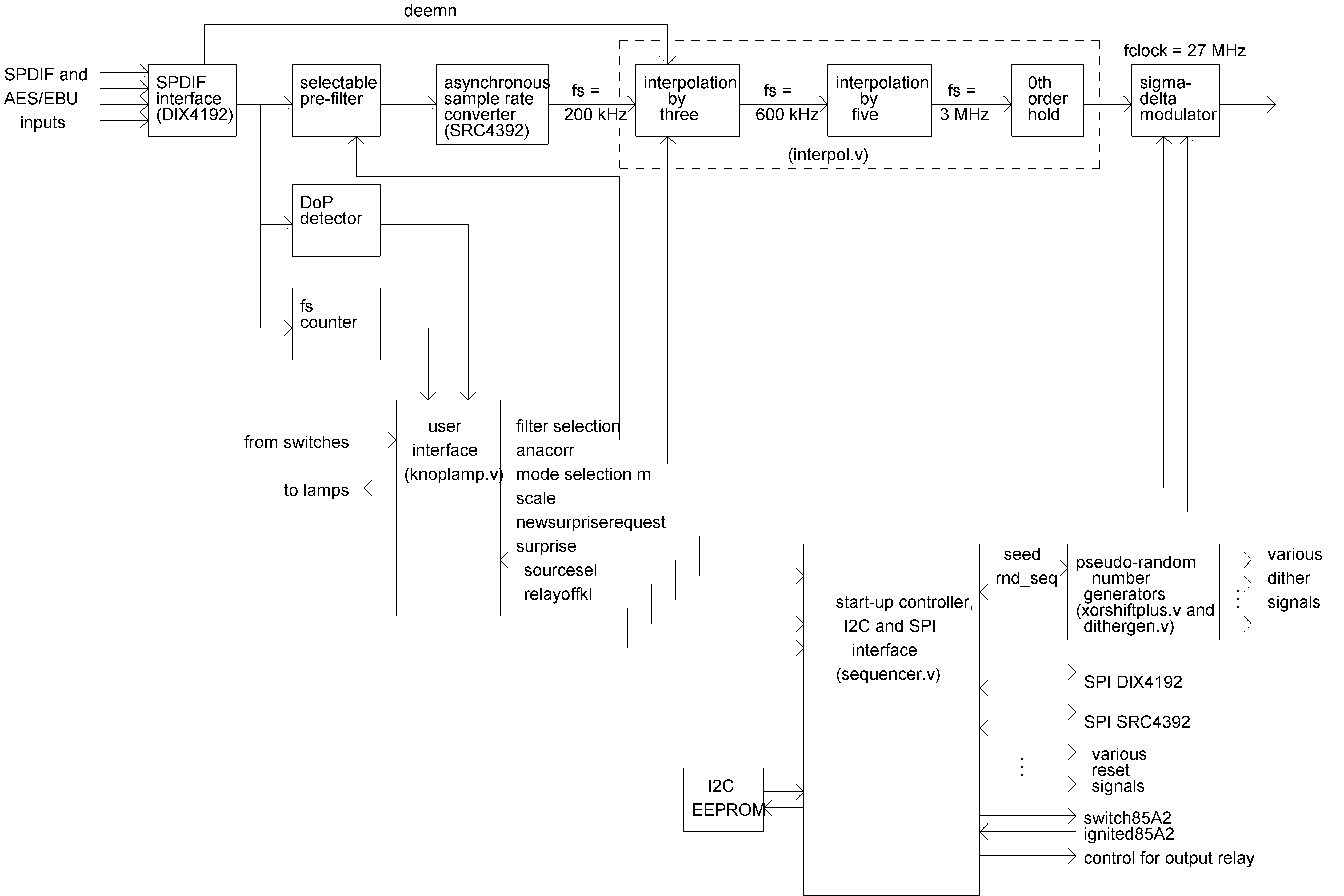

Ik had toch wel meer dan 70 % van de 132 DSP-slices van mijn XC6SLX75 nodig hiervoor, terwijl de ASRC en de S/PDIF-interface in aparte IC's zaten.
Nu komt dat juist doordat ik geen digitale ontwerper ben, en daarom bijvoorbeeld geen CIC-filters gebruikt heb omdat ik niet wist niet dat ze bestonden, de vier filters links in het tweede plaatje allemaal uit de Xilinx-compiler gehaald heb zonder moeite te doen om de hardware te combineren en hoe dan ook niet al te erg mijn best gedaan heb om het compact te houden. Maar ja, met een flinke FPGA hoeft dat ook niet.
Met zo'n XC6SLX9 die op de modules in de link van John P zitten, kan iemand die echt weet hoe je de boel moet optimaliseren net een fatsoenlijk stereo interpolatiefilter met twee stel coëfficiënten maken ( https://www.diyaudio.com/forums/digital ... 8-khz.html ).
