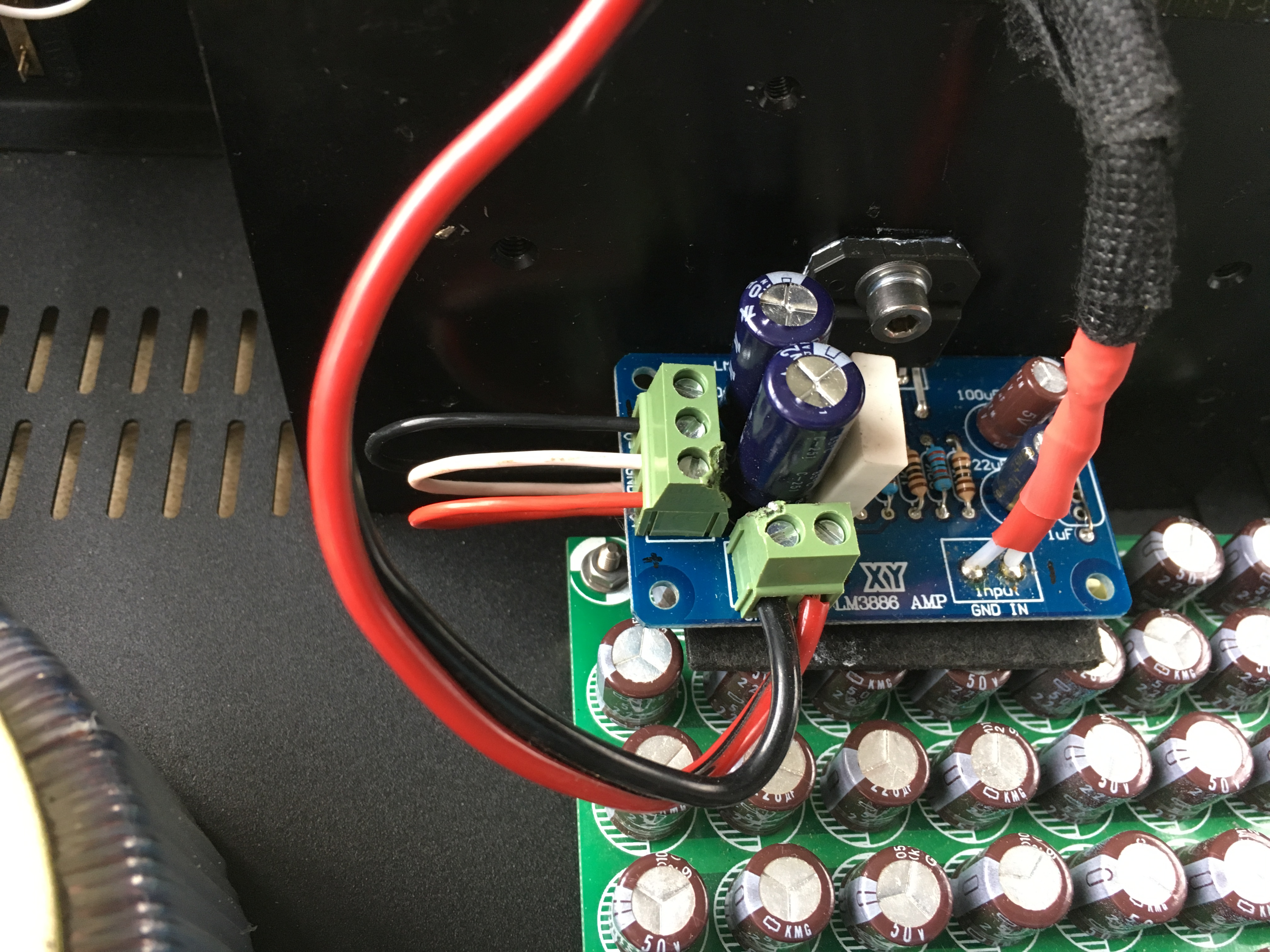

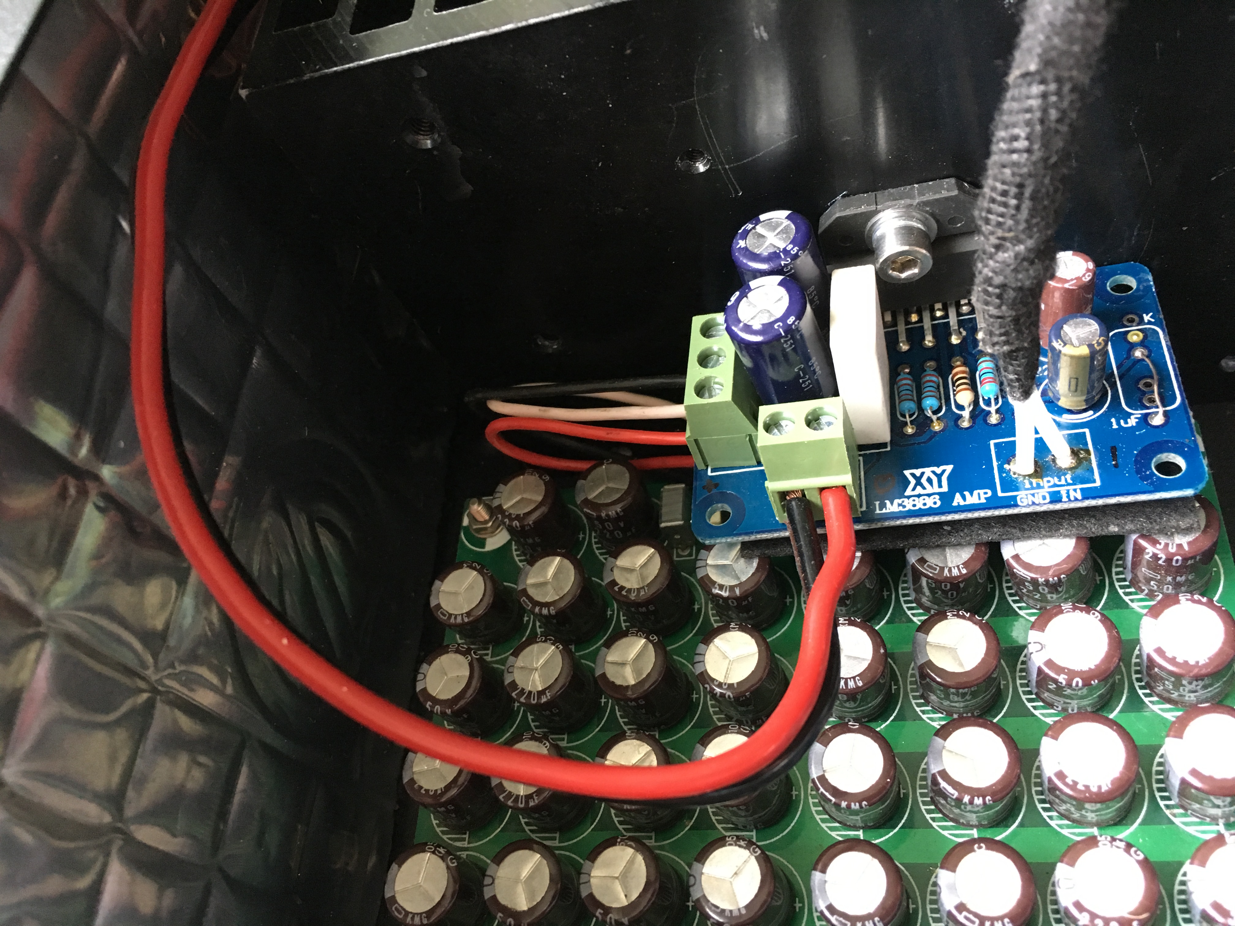

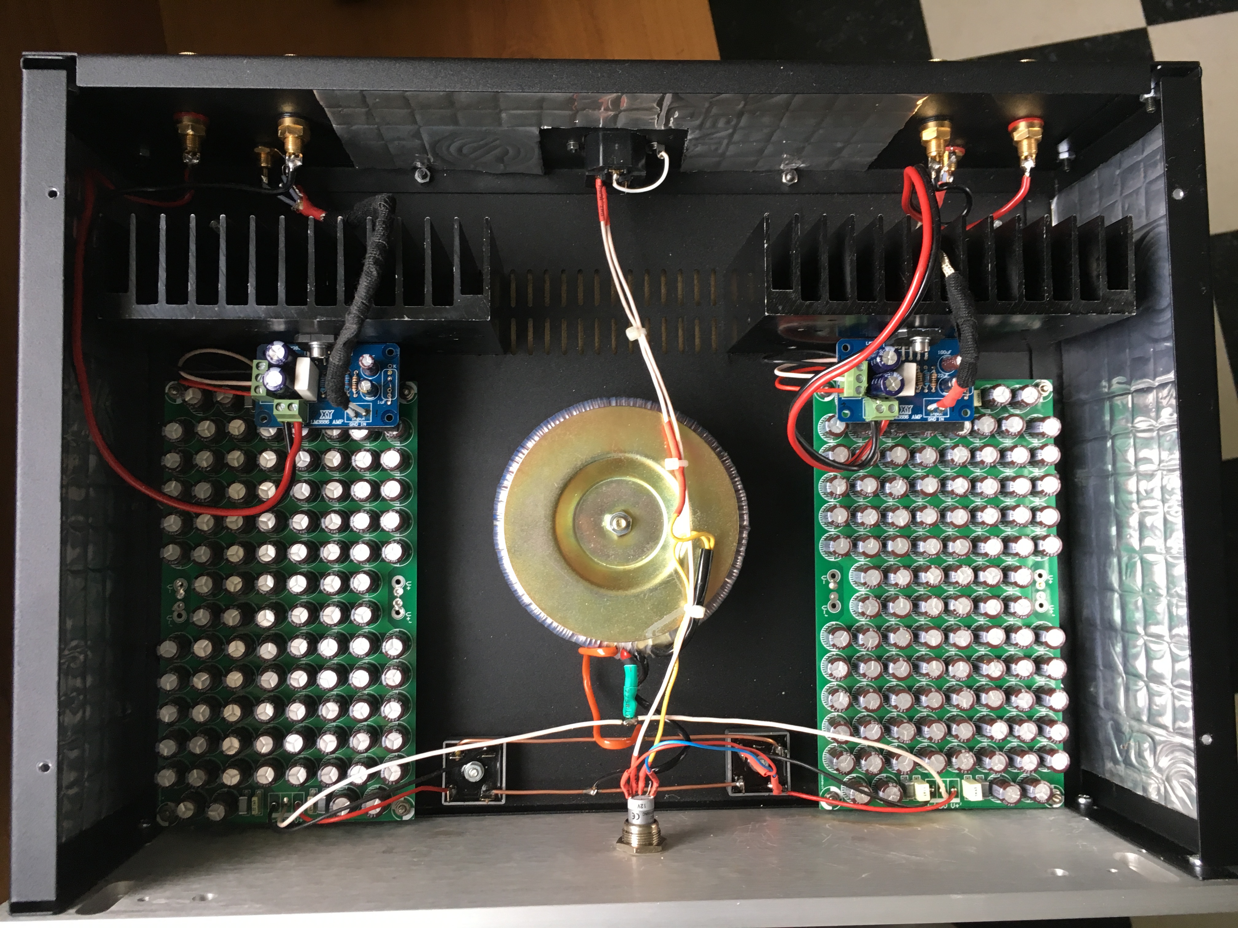

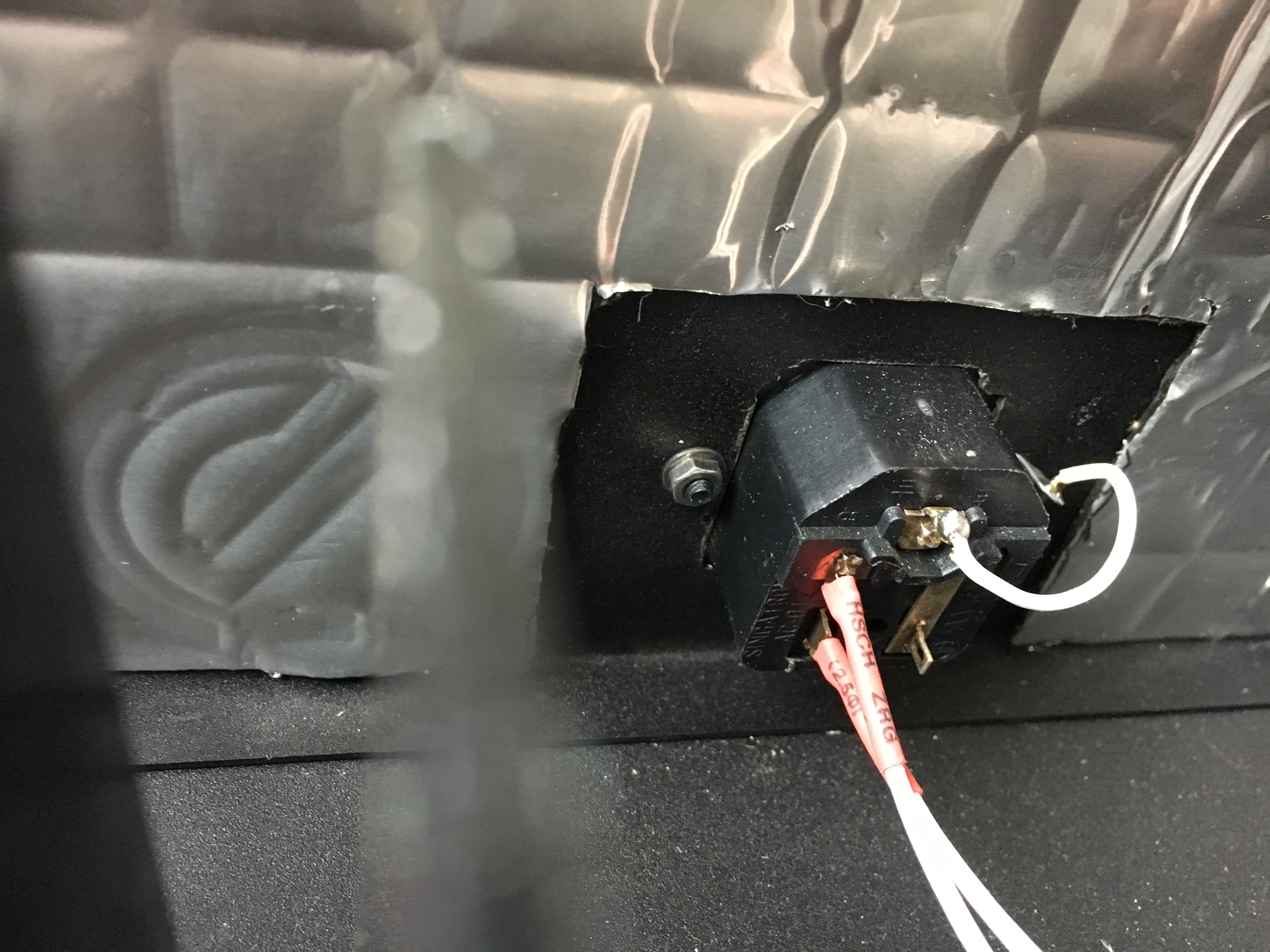

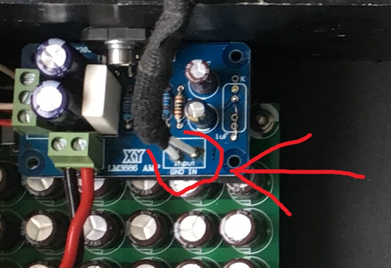

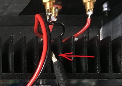

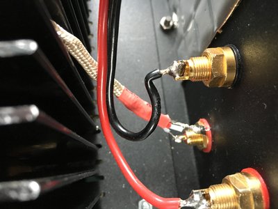

Hierbij een aantal foto’s. Hoop dat jullie hieruit op kunnen maken waar het probleem zit.

Je gebruikt geisoleerde chinchbussen, dus er ontstaat een aardlus via je bron zodra je twee kabels aansluit.

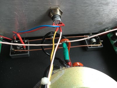

Wat ook aan te raden is, is het goed in elkaar twisten van de AC voerende bedrading. dus van de netentree naar de schakelaar, van de schakelaar naar de trafo, en van de trafo naar de gelijkrichters.

Geen idee waarom de bouwer dit zo heeft bedacht. Zie eerdere foto’s die ik stuurde voor de aansluiting van de dunne doorzichtige aders op het lm3886 bordje. Is het verstandig er iets in te wijzigen?
Anko

Het probleem wat ik hier zie is dat de versterker NIET Dual Mono is. De trafo is enkel dus de beide versterkers hebben een gekopplede aarde, beide door hun eigen voedingsprint en als dan een stereo bron/apparaat word aangesloten dan komen de aardes in dat apparaat samen en vormen een hele grote aardlus. Ik vrees dat dat niet met een weerstandje van 100 Ohm op te lossen valt.
Ik ga ervan uit dat je niet een extra trafo wil inzetten.....klopt dat?
In dat geval zou ik de cinch ingangen beide aan het chassis leggen en de aarde van de voedingen op ver schillende plekken aan elkaar knopen.
Ze zijn al aan elkaar bij de trafo...ook een verbinding maken bij de voeding uitgang (misschien zelfs onderweg) en misschien ook de beide lluidsprekeraardes aan elkaar leggen. De Cinch ingangen liggen aan het chassis en dus ook aan elkaar. Hiermee heb je in de kast een aantal (kleine) aarlusjes gecreeerd maar dat is verre te prefereren boven de interne en externe aardlus die je nu hebt.

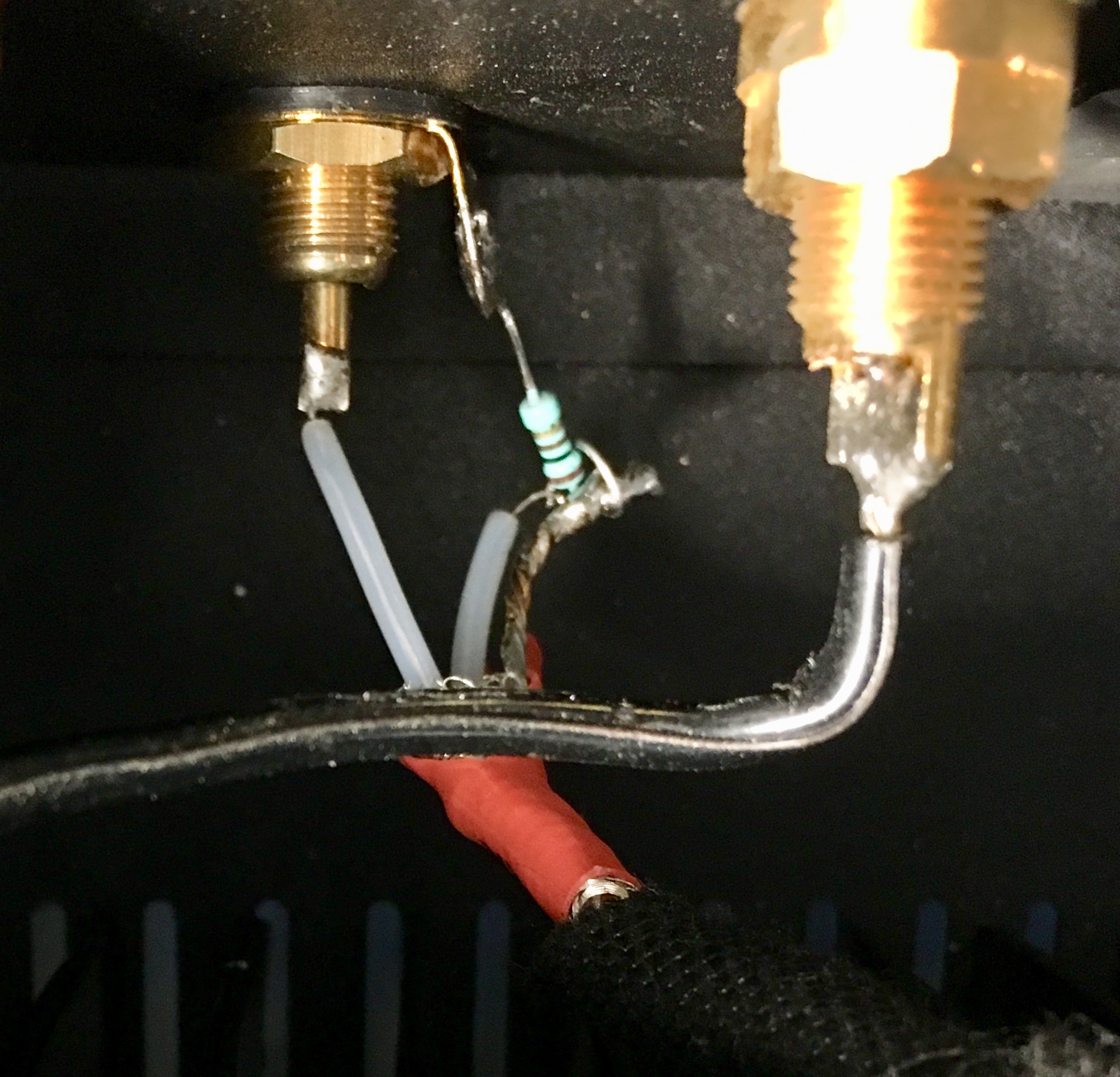

Ik heb 100 OHM weerstand geplaatst. Zie foto. Maar ik denk dat Aad iets anders bedoelde in zijn omschrijving van de bevestiging. Want als ik versterker aanzet krijg ik een enorme storingsbrom (geen aardlusbrom). Wil je aangeven hoe het wel moet Aad?
Dank, Anko

is die brom er ook als je de ingang kortsluit?
Buisbuzz
Berichten: 126
Lid geworden op: zo 17 jan 2016, 9:09
Re: aardlusbrom Gainclone
Bericht door Buisbuzz »
Ik ben niet zo goed bekend met het technische jargon. Bedoel je met “ingang kortsluiten” het volgende? Zie groene ingetekende lijn op foto.
Ja, gewoon een los tulpplugje insteken dat inwendig doorverbonden is. werkt het snelste.
Nu ik de foto's nog eens bekijk krijg ik steeds meer de indruk dat die signaalkabel een zelfgeknutseld stukje huisvlijt is van de oorspronkelijke bouwer.
Ik vertrouw dat niet zo heel erg. ook omdat het op diverse plaatsen contact maakt met de (welliswaar zwart geanodiseerde) koelblokken.
Zou het gelijk vervangen door een goed stukje fabrieks-coax.
