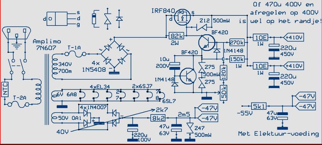

Hoi Anne,
Op zoek naar een gestabiliseerde voeding, voor de nog te gaan bouwen mono buizen versterkers met 2 × EL84 en 2× Unitran 9U13, leek me deze voeding een goed uitgangspunt, met aangepaste spanning natuurlijk.
Maar er is een ding mij niet duidelijk, onderaan de instelpotmeter 50 K zit een soort pijtje getekend, waar gaat die aansluiting naartoe?.
Groet,
Pim

Hoi Bert,
Bedankt voor het schema, ik neem aan dat jij deze in gebruik hebt ?.
Groet,
Pim
Re: Voeding Buizenversterker
Ja die zit in mnn EL12 versterker Pim en is op 1 volt na stabiel

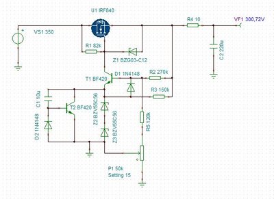

Wat is het wezenlijke verschil tussen het schema wat Bert inbracht en het laatste voorbeeld in Tina software, buiten het feit dat het laatste schema meer onderdelen bevat, is het daardoor nog stabieler?.
Groet,
Pim
Aantal onderdelen ontloopt elkaar niet veel.
De schakeling waar Bert mee aankwam maakt de referetiespanning voor de uitgang door de spanningsval over een weerstand waar een konstante stroom doorgaat.
Door die weerstand te veranderen verandert de uitgangsspanning.
De stroom door de weerstand wordt bepaald door de 1k5 emitterweerstand en de spanning over de LED.Zou iets van goed 2V moeten zijn, met een andere LED(met erg afwijkende spanning) moet de emitterweerstand aangepast.
De andere schakeling gebruikt gewoon een zener (wel twee in serie) en een instelbare spanningsdeler om de uitgangsspanning in te stellen.
Beide schakelingen hebben geen kortsluitbeveiliging.Best wel een zekering tussen gelijkrichter en trafo, ook wel zo veilig voor de trafo als er een gelijkrichtdiode of een elco stuk gaat.

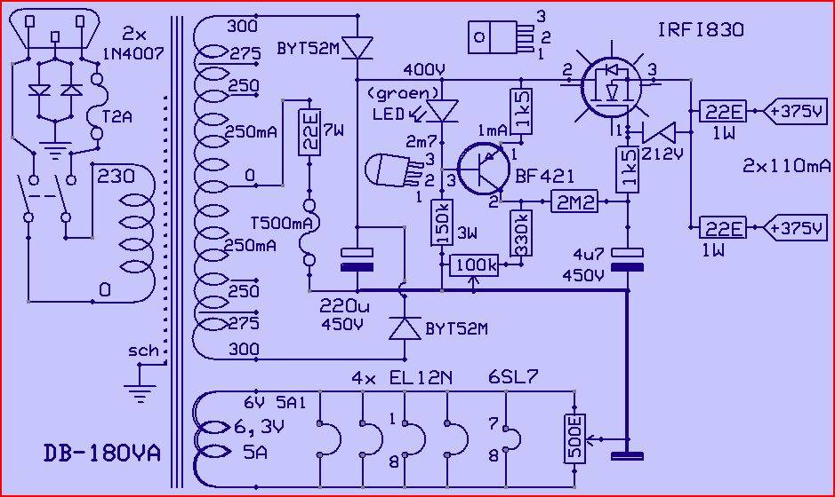

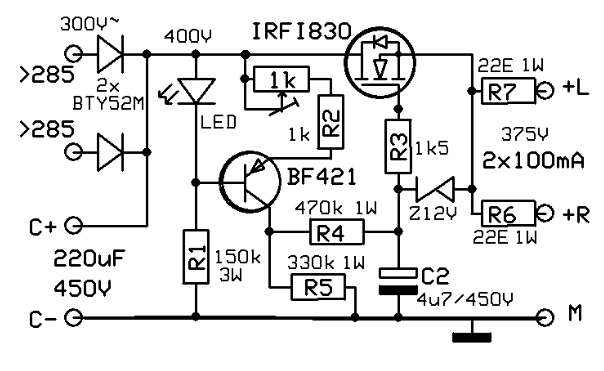

Nu heb ik een speciale led LTZ- MR15, is dat een idee om die in de voeding te zetten die door Bert werd ingebracht?.
Groet,
Pim
LTZ MR15 17 juni 2019.pdf
(29.8 KiB) 116 keer gedownload
PimDriessen schreef:
Hoi Anne,
Dat lijkt me een goed plan om daar een zekering te plaatsen.
Beetje eigenaardige LED, in een gewone diodehuis :o
Is een rode, geeft maar ong 1,8volt, wel wat laag, maar met de 1k5 te vervangen door 1k2 moet 't wel gaan.
Maar het kan ook zo,
kan ongeveer elke LED.
De trimpot zit nu wel op de HS, voorzichtig zijn dus.
Laatst gewijzigd door Ah!buis op ma 17 jun 2019, 19:23, 1 keer totaal gewijzigd.

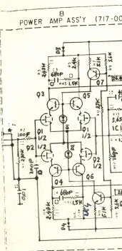

Deze leds werden toegepast in Acuphase versterkers, maar heb ze ook wel in andere Japanse versterkers gezien.
Groet,
Pim
Hoi Anne,
Daar is het ook niet om 't licht te doen, enkel soort laagspanningszener, ik wist niet dat ze daar andere LED's voor maken :o .

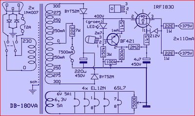

Ondertussen wat aangepast voor minder eisen voor de LED, zie ^^

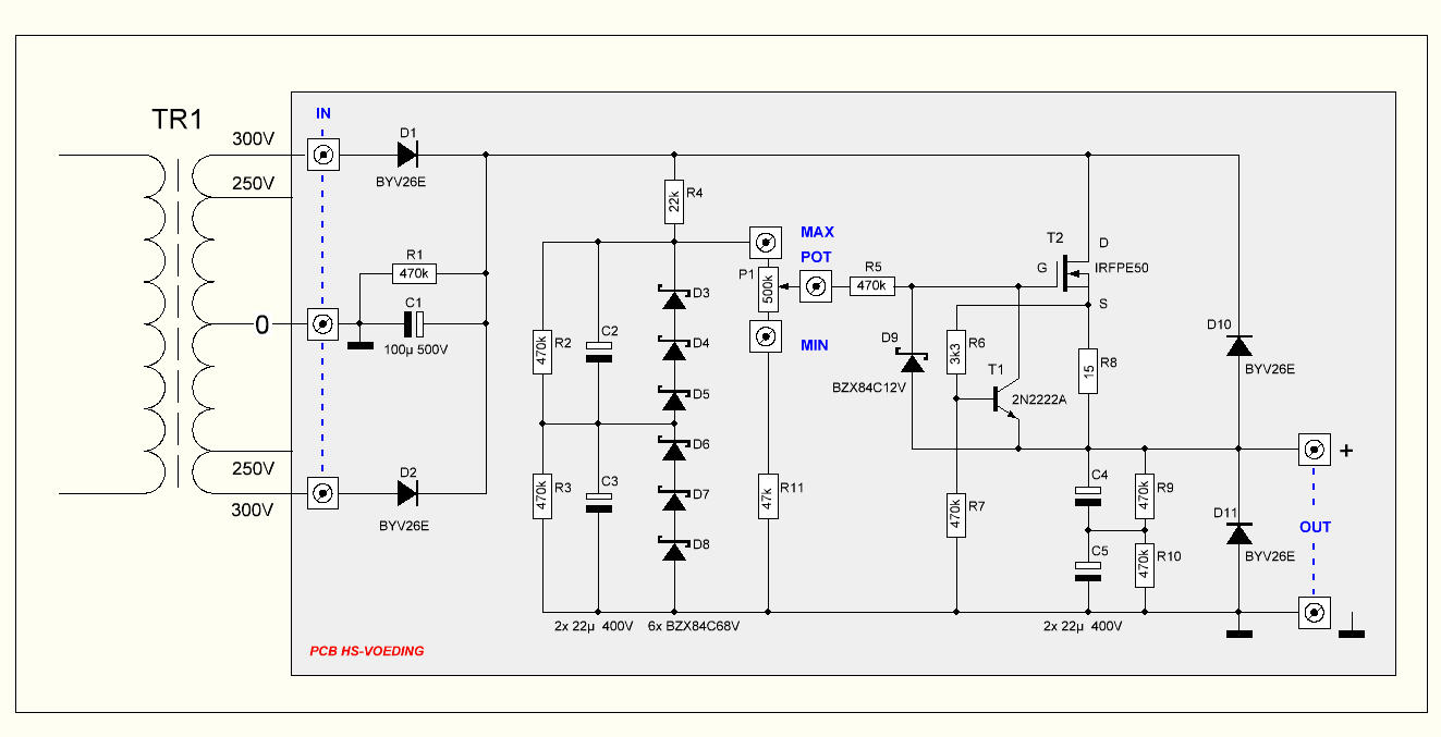

Je kan ook -Deze-voeding bouwen welke Pjotr en Anne hebben uit gedokterd
Daar zit een stroom begrenzing in en ik heb er een paar printjes van
Moet een liggend multiturn instelpotmeter op
De grote elko kan ook op de print
Printje is iets van 8x3 cm Pim
Het is nog niet getest en gecontroleerd op fouten dit printje
Werkt met een irfpe050 uit Mn hoofd

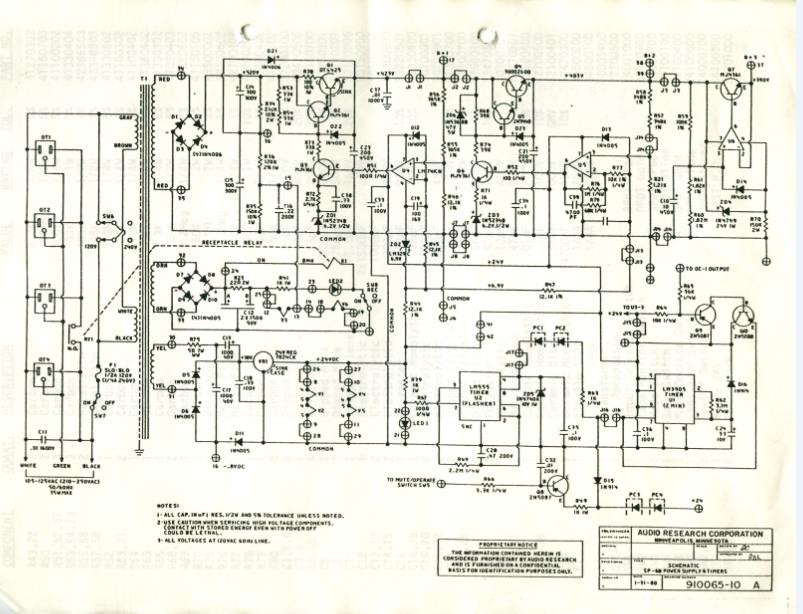

Er is genoeg keuze, kwam deze ook nog tegen van Audio Research is weliswaar voor een voorversterker gemaakt maar met wat aanpassing ook wel bruikbaar, of draaf ik nu door.
Heb betere schema`s liggen maar die moeten gescand worden.
En er is nog een schema van een later type.
Groet,
Pim

Nee de voeding wel op een andere print maar ik heb er in Thailand er 10 bij laten maken
En die zijn nog niet getest er zou een fout in kunnen zitten

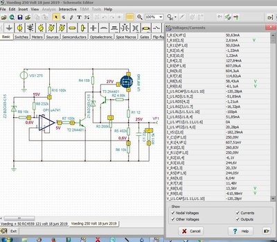

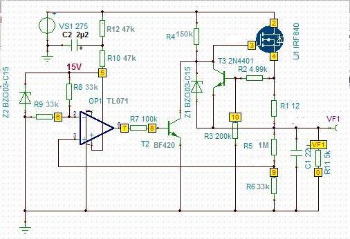

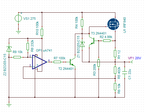

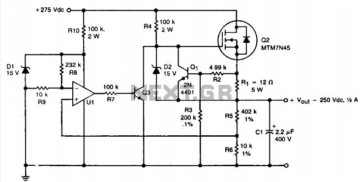

Zag nog een mooie voeding die wel mijn voorkeur zou hebben vanwege het regel ic aan de ingang, helaas komt er in Tina software maar 20 volt uit i.p.v de 250 volt van het schema.
Ziet iemand wat er fout zit?.
Groet,
Pim
De uitgangsspanning is VD1xR9x(R5+R6) / R6x(R8+R9)
Dat geeft 25,54volt niet 20V.
Mag je kiezen welke weerstand je wil veranderen.
Bijv. R8 = 15k
PimDriessen
Berichten: 1452
Bericht door PimDriessen »
Bijv. R8 = 15k
Hoi Anne,
Ja, daar was ik van ze leven niet opgekomen. :goeie:
Maar waar staat VD1 voor?.
VD1×10×(R5+R6=412)/10×(R8+R9=242)
VD1×10×412/10×242
VD1×10×4120/2420=17
Je ziet het, daar krijg ik iets anders uit.
Groet,
Pim
VD1×10×412/10×242
VD1×10×4120/2420=17
VD1 is de zenerspanning, 15V hier.
En VD1x10x412Ø?/2420=1,7 !
Zodat 15x1,7=25,5volt.
Als de simulatie minder geeft kan dat zijn omdat het IC meer stroom trekt dan R10(100k) toevoert.Dan haalt de spanning niet meer de 15V voor de zener.Als er maar 12V overblijft wordt de uitgang idd ong 20V.

Hoi Anne,

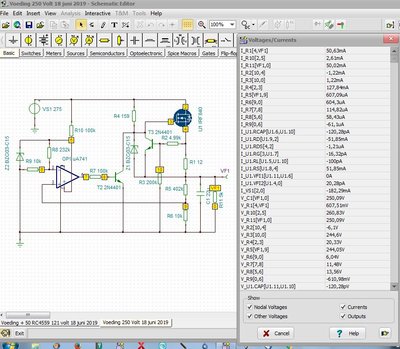

Ook daar was ik zelf niet op gekomen, heb met wat waarden zitten googelen en kwam maar op een weerstand waar het effect had op de uitgang, want die wilde ik graag op 250 Volt zetten, met een belastingweerstand zodat er 50 mA loopt.
Zie hier het resultaat. :think:
Groet,
Pim
Hoe dat gesimuleer hier werkt (niet dus) mag joost weten, klopt (bijna) niks van.
De spanning op punt 6 (-in IC) klopt, maar op punt 9 (+in IC) 6V slaat nergens op.
Dan wordt nml de uit van het IC punt 7 fors positief (~12V volgens sim, dat klopt wel).
Gevolg T2 in geleiding en trekt punt 3 naar onder (niet volgens sim :shock: ) en volgt punt 4 en ook de uitgang.
Zoiets gebeurt in 't echt niet, want dan zakt punt 9 mee met punt 4 totdat punt 4 = punt 6.
Dan zakt nml ook punt 7, minder stroom voor T2 en punt 3 stijgt weer.
Met deze weerstandswaarden komt de boel in evenwicht rond 25V op de uitgang.
Om 250V op de uitgang te krijgen moet de collector T2 ook zo hoog, maar de 2N4401 mag maar 40V hebben :-$

Hoi Anne,
Omdat er op het schema staat V-out + 250 Volt, mag er toch worden aangenomen dat deze voeding dat levert met deze componenten, althans dat denkt deze naïeveling.
is het op de een of andere manier mogelijk deze voeding op 250 Volt te laten functioneren?, en hoe ?.
Is het eigenlijk een goed ontwerp?.
Wat een vragen allemaal. :bakkie:
Groet,
Pim
Denken staat vrij O:) maar ik zou er niet op rekenen :-s
Waarschijnlijk wel, zie hieronder :idea:
Ziet er niet onaardig uit, wel eerst 's zien of ie stabiel is (oscillaties ?)
