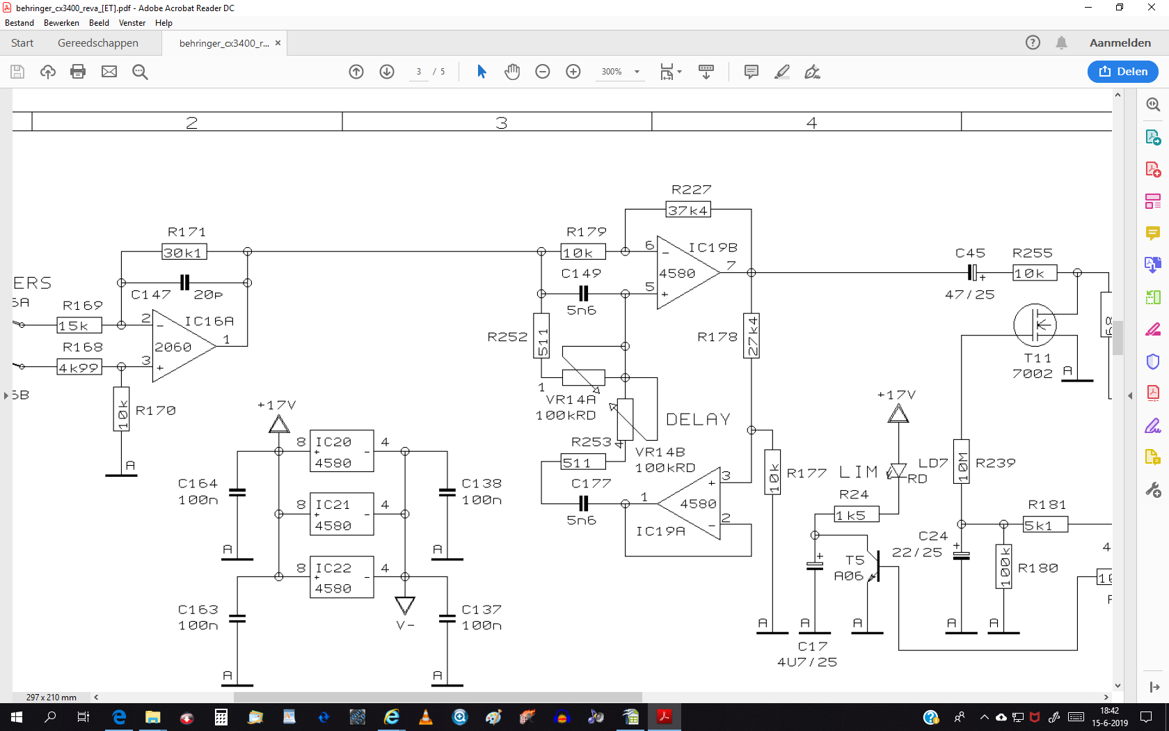

Ik weet niet of het zinvol is, maar de CX3400 heeft een regelbare delay op het laag met een maximum vertraging van 2 milliseconde.
Dat zou zo'n 70 centimeter moeten zijn.
Jaja, 2 mS met een analoge x-over. Hebben ze wat emmertjesgeheugen erin geplakt?
Re: Huis set plan
Nee, iets met twee 4580 opamps :
Berichten: 28469
Re: Huis set plan
Jaja, en dan 2 mS halen zeker?
Gebruik ik toch niet.
Is bedoeld voor wanneer de sub dichterbij staat dan de tops.
Niet van toepassing met een front loaded stack.

Shadow schreef:
Echo en delay zijn 2 verschillende dingen toch?
Ja,klopt. een delay is in principe een enkelvoudige vertraging.
Een echo is daarentegen een meervoudige, word ook wel multitap delay genoemd, noemd, noemd. :lol:
