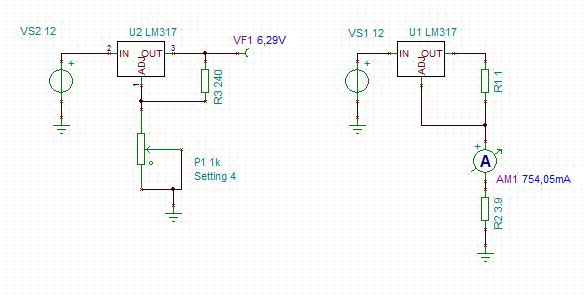

Re: Stroombron
Hoi Anne,
Omdat het makkelijker is voor mij om het met een schema te laten zien, hier een paar voorbeelden.
Het linker schema is de gestabiliseerde voeding voor de gloeispanning, rechts het schema van de stroombron.
Moet die stroombron dan voor de gestabiliseerde voeding worden geplaatst.
Groet,
Pim
Groet,
Pim
Re: Stroombron
De linkse geeft een gestabiliseerde spanning, de rechtse een gestabiliseerde stroom.Beide uit een ongestabiliseede bron, bijv gelijkrichter+elco.
R2 is nutteloos, verhoogt enkel de nodige VS1.
Voor de stroom die je aangeeft (EL84 gloei) moet R1 = 1,65Ω.
Dan heb je 6,3V (buis) + 1,25V (R1) + 2,5V (LM) = 10V nodig voor VS1 (minimaal).
Als VS1 groter wordt komt het teveel over de LM, de rest blijft hetzelfde.

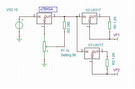

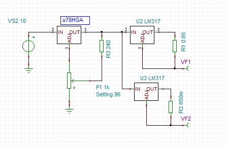

Re: Stroombron
Hoi Anne,
Dat werkt, maar nu zou ik graag met de uA78HGA willen werken als de stabilisator voor 2 EL84 buizen, en moeten daar dan twee stroombronnen achter voor elk een EL84, en ook de stuurbuis moet nog gloeispanning krijgen ongeveer 300 mA.
Groet,
Pim

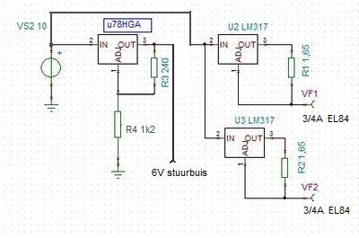

Die waarden kloppen niet, dus hier wat ik bedoel.
Groet,
Pim
Re: Stroombron
Die eerste geeft 1,5A per buis, niet de bedoeling.
En een stabilisatie voor een stabilisatie heeft, voor gloei, geen zin.Wordt de nodige VS2 enkel groter.
Zou zo kunnen, stroom voor de eindbuizen en spanning voorversterker.

Dat is een beetje overdreven om de uA78HGA alleen in te zetten om de stuurbuis van spanning te voorzien. Dus gebruik ik daar ook maar een LM317 voor.
Groet,
Pim
Groet,
Pim
Re: Stroombron
R4 wordt dan 970Ω .PimDriessen schreef:Dus gebruik ik daar ook maar een LM317 voor.
En ik heb in het laatste schema de waardes van R3 en R4 verwisseld

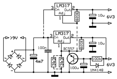

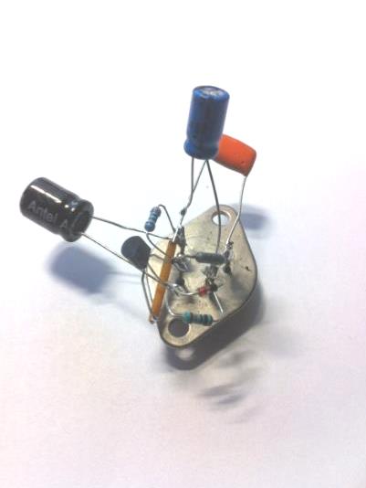

Re: Stroombron
Zo kun je de gloei vertraagd laten opkomen. Begint op ong. 2volt en loopt langzaam op naar 6,3.Omdat twee EL84 rond 1,5A trekken is één LM317 wat op het kantje, kun je er twee parallel zetten met wat aanpassen.
Of een LT1085 (evt TS1085, veel goedkoper) nemen, goed voor 3A.

Re: Stroombron
Hoi Anne,
Dat is een mooie schakeling, die ga ik even uitproberen.
Waarom zitten er twee weerstanden parallel 3K3 ?.
Groet,
Pim
Groet,
Pim
Re: Stroombron
Met één LM is 't 3k3, met twee gaat er 2x zoveel stroom door, voor dezelfde spanning dan halveren (eenzelfde parallel of een, niet gangbare, 1k65 in de plaats.PimDriessen schreef:Waarom zitten er twee weerstanden parallel 3K3 ?

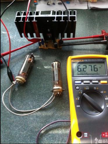

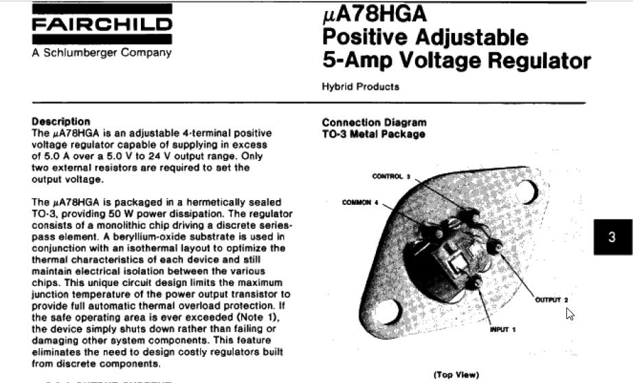

Re: Stroombron
Hoi Anne,
Heb nog even geprobeerd of jou schakeling het ook zou doen op de uA78HGA, maar dat werkt niet.
Wel zonder belasting komt hij op 6,3 volt, maar als er een EL84 aanhangt dan gaat er ongeveer 2,5 A lopen bij een hele lage spanning dus een soort van sluiting, moest het even uitproberen.

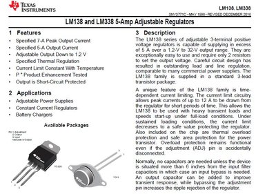

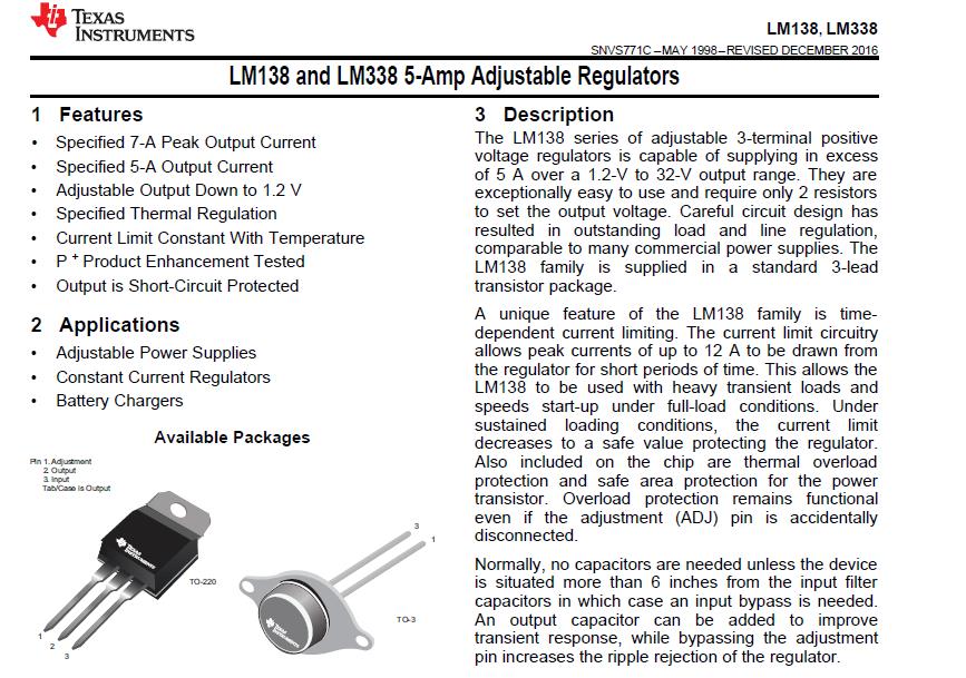

Re: Stroombron
Hoi Anne,
Heb nog een aantal LM338 liggen daar gaat het waarschijnlijk ook mee?.
Groet,
Pim
Groet,
Pim
Re: Stroombron
Ja hoor, is er maar één nodigPimDriessen schreef:Hoi Anne,
Kan zijn dat de uitgang iets lager uitvalt, zolang het minstens 6volt is gaat 't. Hangt ook af van de tolerantie van de weerstanden.

Re: Stroombron
Hoi Anne,
De schakeling werkt heel goed met twee EL84 buizen, is de tijd waarin de 6,3 volt wordt gehaald instelbaar door de 100K iets te verlagen, want de gloeispanning moet natuurlijk wel aanwezig zijn voordat de GZ34 op z`n spanningswaarde is.
Groet,
Pim
Groet,
Pim
Re: Stroombron
Mooi zo.Je kunt ook de 100µ kleiner nemen om de tijd te verkorten.PimDriessen schreef:Hoi Anne,
