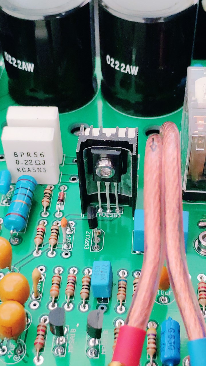

Niet om de pret te bedreven, is idd mooi gebouwd, maar de laatste foto laat toch iets bedenkelijks zien.
Die transistor op z'n koeler zit met de pootjes recht naar de print en vastgesoldeerd.Er is geen ruimte voor uitzetten en krimpen, komt de soldeer op den duur los.
Er zou een knik in de aansluitdraden moeten zitten zodat de boel wat kan meegeven.
Hopelijk zitten de eindtorren ook niet zo vast anders gaat 't vroeg of laat mis.

Dat profieltje zit zo te zien ook niet vast op de print Anne, gaat gewoon mee op en neer :mrgreen: Niet schudden dus met de kast... :relax: Wat ik bedenkelijker vind zijn die tantaaltjes, Die horen echt niet in een audioversterker.

De rega liet ik altijd aanstaan 24/7/365... Voor mijn gemoedsrust zet ik de kloon uit na gebruik :roll: :shock: :sure: . zeker na de opmerkingen over montage van transistors etc. Maar nogmaals geluid is echt primadeluxe.. we gaan zien of die het een flinke poos doet of blijft doen...

Het is bij temperatuurwisselingen (uitzetten-krimpen) dat het verkeerd kan gaan, dus ..., daar gaat je gemoedsrust :mrgreen:

Een versterker die bij afspelen van muziek niet erg warm wordt zal niet zo vlug last hebben.Maar den deze zou nogal warm worden.
Vaak meegemaakt dat de vertikale afbuiging in BB-TV (soort van LF-versterker, voortdurend voluit) het niet deed (witte hor-lijn),de oorzaak was losgekomen soldeerpunten eind-torren.

Hij zal toch niet zo heet worden dat het soldeer smelt? :shock: :-k

Nee, dat hoeft niet.Door het heen en weer trekken ontstaat er een breuk in het soldeer rond de aansluitpoot.
Daartussen oxydeert de boel, krijg je de poot met een beetje soldeer die als een geïsoleerde plug in de print zit.Als je goed kijkt zie je dan een ringvormig spoor rond de poot in het soldeer.

Zoals het anders monteren van de transistor op dat koelprofieltje als het koelprofieltje aan de print vast zit, of had je andere dingen in gedachten?
