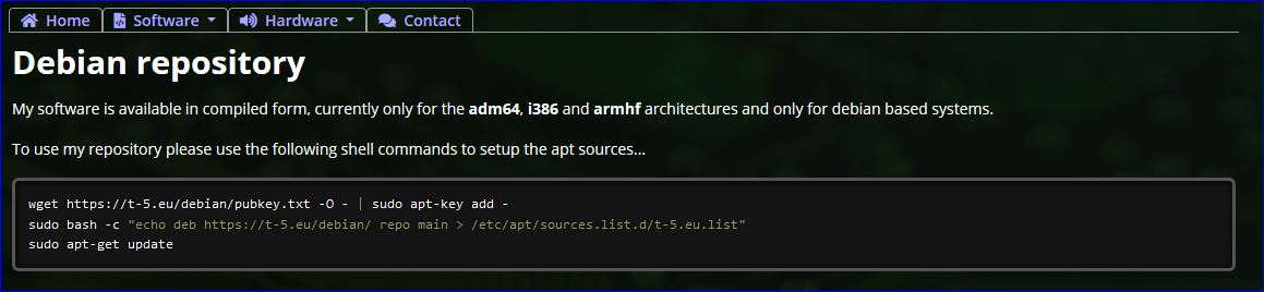

Dat is nog niet zo simpel, net niet de beste opzet door distro.
Ook met de Debian repository niet geheel lekker, foutmeldingen.
