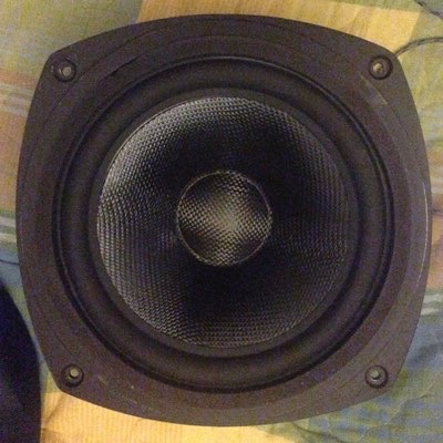

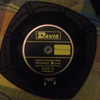

Inderdaad, Remo wordt ook genoemd in een van de topics. Maar die lijken de specs nu niet meer beschikbaar te hebben.
En of ze bestaan? Tja, da's een lastige discussie maar zie onderstaande foto's van de driver die ik zojuist speciaal daarvoor van de kast heb gepakt (en bijna op m'n tenen liet vallen #-o ):

@Harry: Ja dat die speakers bestaan weet ik wel :D Ik doelde op de TS parameters er van. Die heb ik ook nooit gezien.... :-"

Even op de foto's afgaand, is dit wel een 25 cm unit?
De verhouding korf en conus lijkt niet te kloppen of is die foto vertekenend?

Lijken mij 10cm drivers idd.

Het zijn grote korven in verhouding. Van hoek naar hoek zal het eerder richting de 30cm gaan.
Opening 24,5cm.
Ik heb de 20cm versie, die is ook zo groot opgezet. Lastig voor smalle boxjes maar de membranen komen geen lucht te kort.
