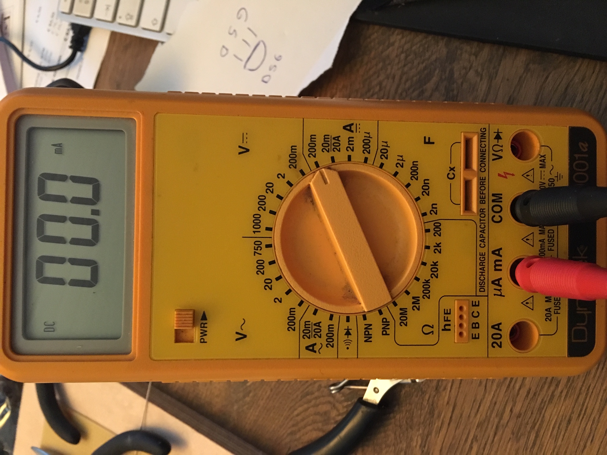

Zak J113's gekocht met de bedoeling om daar 2x 8 stuks gelijke uit te halen.
Ik heb dit schema gebouwd (linker):
Mijn DMM staat zo ingesteld:
Rode banaan is uiteraard + de zwarte -.
Voor de duidelijkheid: op de foto is er niets aangesloten. Ik meet echter helemaal niets als ik een en ander aansluit. Wat doe ik fout...
Re: Matchen JFET "probleem"
De zekering in de DMM is wel nog goed ?
Als ik nog gewoon VDC, oftewel het 9 V blokje, kan meten neem ik aan van wel?
Nee, want dan meet je met de spannings-ingang.
De stroommeting gebeurd via een andere ingang, kijk maar onder de meetpennen, daar staan opmerkingen over aangegeven.
De 20A ingang is zeer waarschijnlijk ongezekerd, probeer het daar eens mee.
Als het display dan wel iets aangeeft is de zekering (van de 200 mA ingang) defect.
Damn, klopt inderdaad!
Thanks Ray! Eens kijken of ik morgen nog tijd heb om een nieuwe zekering te scoren...
20A is trouwens ook gezekerd. Een hele dikke....
