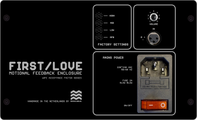

Dit is zoals het module frontje er nu nog uitziet maar afhankelijk van hoe diep de bass drivers zijn is een portrait versie misschien leuker.
