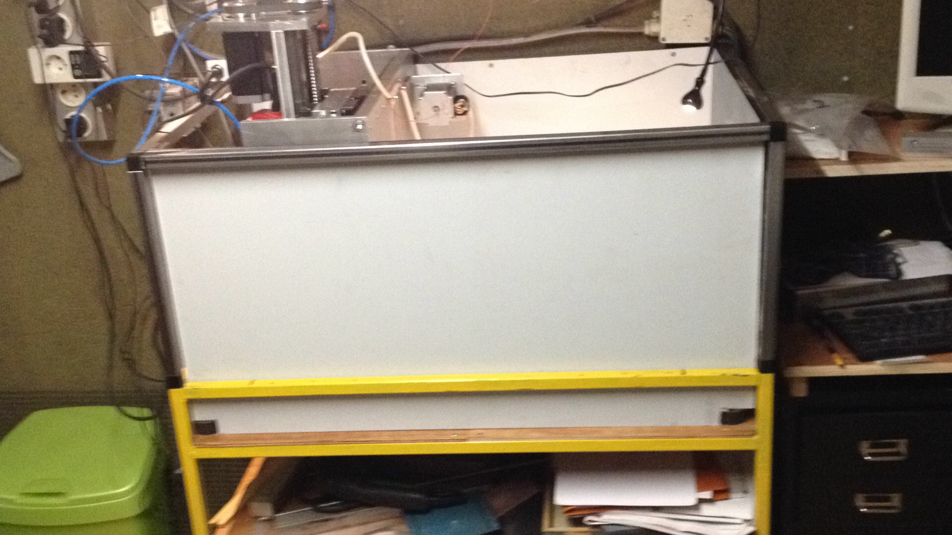

Heel de dag bezig geweest om 4 gaatjes te boren
En het is nog niet gedaan
Het is al weer een halfjaar of eenn heel jaar geleden dat ik er iets mee gedaan heb
Dus ben wat stroef er mee
Eerste bijna gat zat in de Y richting 4-5 mm fout
Eerste gedachte was niet goed op nul gezet
Dus opnieuw alle drie Assen gecontroleerd Y as stond er 5 mm naast
Dus opnieuw een poging , Maar weer 5 mm er naast :think:
Plaatje is 195x200 , :-k gooi ik nu soms de richting door elkaar met tekenen
Dat is toevallig een 5 mm verschil
Dus opnieuw de G-Code gemaakt
En nu weer fout gat zat er wel 10 mm naast
Nulpunt zat ook er naast
Verdomme de poelie op de y-as motor zit niet vast :evil:
Komt van de rommel markt met Engelse maat inbus boutjes
Eerst de juiste sleuteltjes gezocht
Gevonden en Dus boutjes aangedraaid
Opnieuw begonnen Er deugt geen flikker van en heb nu een vergiet
De boutjes weer los :think:
Op een houtenkist gaan staan zodat ik er beter bij kan Ring Ring Telefoon
Mn zwager voor koolborstels Weer terug op dat kistje motor er af
Poelie zit los ondanks dat plat kantjes op de as kon ik alles ronddraaien
Opnieuw vast gezet een boutje Dol.
M3 is te klein M4 heb ik niet M5 inbus wel
Dus gat opgeboord en m5 draad erin getapt
Motor in de bankschroef en dat plat kantje wat groter geslepen
Poelie op de motor en weer op dat kistje gaan staan Krak :shock: bijna door de bodem
Plank er over en dat motortte vastgezet met de tandriem op spanning
eindelijk nu zit dat kreng vast , ben alleen vergeten de riem uit te lijnen met de andere poelie ](*,) ](*,)

Je kan de achterkant van het motortje zien op de foto Daarachter zit de poelie Ray
Kan je fijn bij :lol:

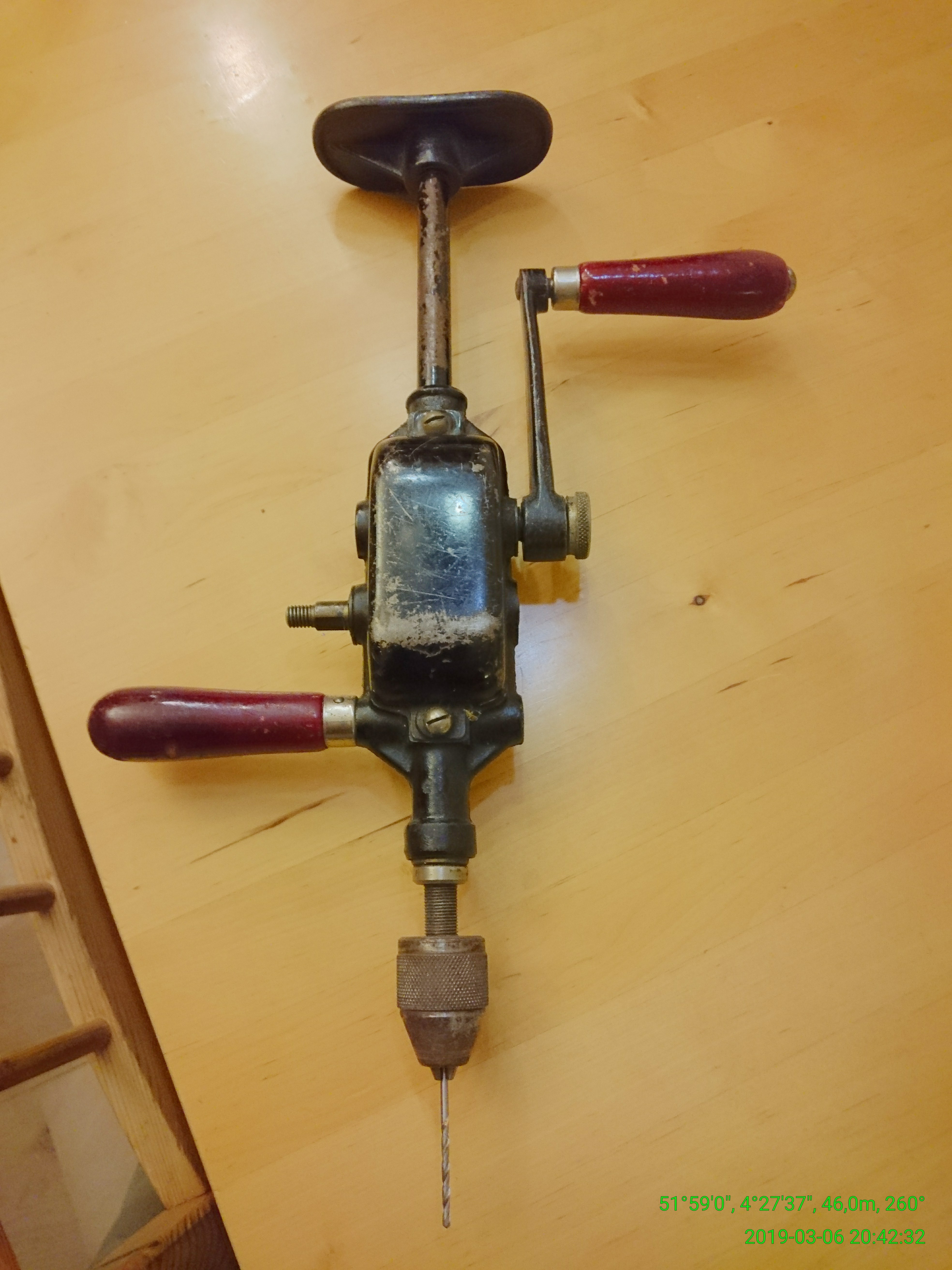

Das lang geleden dat ik met een soortgelijke boor machine mijn eeste gaatjes heb geboord. :D
Berichten: 17865
Re: Cnc is zo makkelijk
:mrgreen: +1
Ja. Inderdaad mijn vader had er een twee versnellingen ik had een ander met een groot tandwiel in het midden en twee kleintjes haaks er op Maar had al snel een Skill met variabel toerental en een hele berg hulp stukken
Horizontale boorstandaard cirkelzaag schuurvoet , Het werkte :!: :(
Dat was alles ,tot 3 keer een nieuw anker in gezet
Maar met het cirkelzaag hulpstuk sloeg je het wormwiel stuk in een tel als je een afkortzaagblad er op had had met weinig tanden in spaan plaat

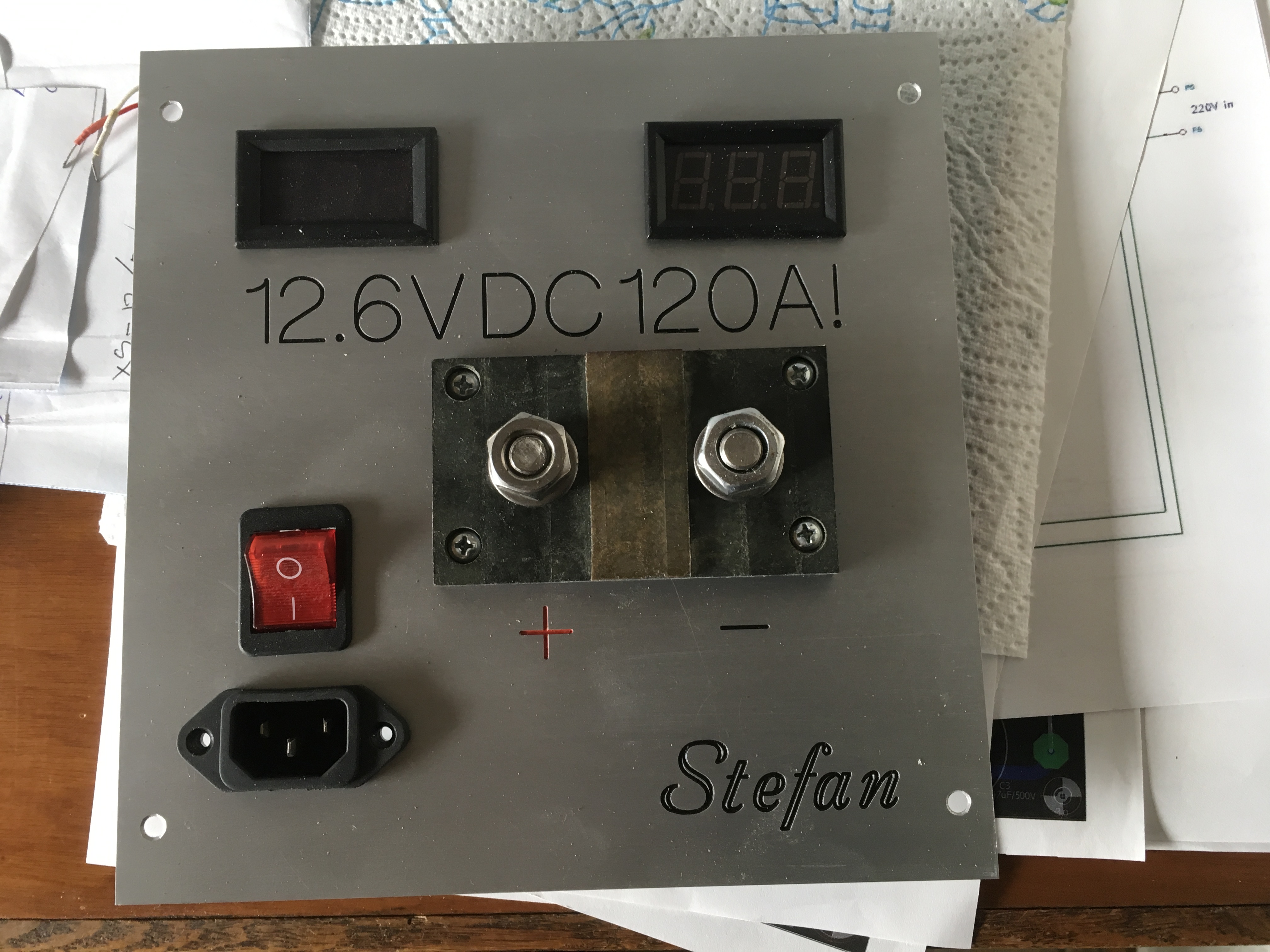

Nu toch maar een plaatje
